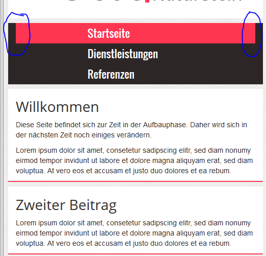

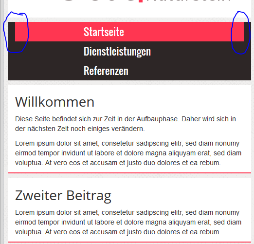

Ich hab außerdem noch eine kleine andere Frage, die ich jetzt noch nicht in den Griff kriegen konnte mit meinen begrenzten CSS-Kentnissen. Ich möchte den Rand in der Liste im Mobile-Phone-Design noch wegbekommen:
Da fehlt mir ein "list-style-type:none"...
Außerdem: Sowas errät man nicht, für so etwas gibt es Browser Tools. Guck, was den Abstand erzeugt....

Ja stimmt. Da kann ich dich durchaus nachvollziehen. Habe den Fehler mit Firebug finden können... Ein Padding war Schuld.

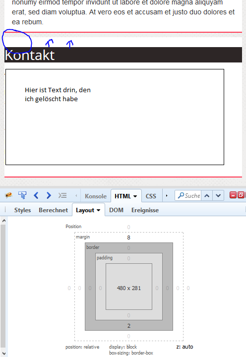

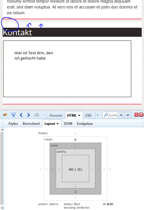

Ich hab jetzt noch einen weiteres Problem, was ich diesmal mit Firebug leider bisher nicht ausfindig machen konnte. Ich fühl mich schon langsam wie ne Nervensäge bzw. dumm, dass ich den Fehler nicht selbst finde :D
Die Child-Elemente in dieser DIV-Box haben kein margin/padding/vertical-align-center, sind aber trotzdem vertikal in dem DIV zentriert. In dem CSS-Code von Bootstrap finde ich auch keine solche CSS-Eigenschaft, die für diese Box diesen Effekt festlegt.
mfg
Ist es denn wirklich zentriert, oder ist da nur ein Abstand von oben, so dass es aussieht, als wäre es zentriert? Margins von vorherigen Elementen können quasi über Containergrenzen hinweg "ausstrahlen".
In deinem Falle: Das darüber (mit dem Lorem Ipsum) ist doch sicher ein <p>, oder? <p> hat quasi immer ein margin-bottom, auch wenn selbiges bei Bootstrap echt beknackt gewählt ist. Da könntest du den Übeltäter haben...
Manchmal kann es ganz nützlich sein, dem letzten <p> innerhalb eines gemeinsamen Containers die untere Margin wegzunehmen. :last-child hilft.
