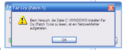

Ich hab da grad mal wieder n Problem.
Bei meine installierten Programmen hab ich 4 alte Einträge von FarCry (seit Wochen deinstalliert).
Patch 1.3, 1.31, 1.32, 1.33. Die Patches an sich ließen sich übrigens nie fehlerfrei installieren...is immer angebrochen mit nem Fehler.
Die Einträge von Far Cry lassen sich nicht entfernen...habe es mit CCleaner und TuneUp Utilities probiert.
Es kommt immer n Fehler, irgendwas mit msi Installer (s. Bild).
Weiß einer wie ich die los werde?

Wundert mich erst mal, dass es sich dabei um einen Netzwerkfehler handelt? Hast du die Patches von einem anderen Rechner aus installiert?
Gruß Andy
Nope...
Ganz normal runtergeladen und versucht zu installieren.
Dabei meinte er immer es wäre schon n Patch drauf der erst deinstalliert werden müsse usw....egal was ich dann geklickt hab, die Installation is abgeschmiert. Far Cry hat trotzdem immer funktioniert darum wars mir eigentlich egal.

FarCry hab ich nachm durchzocken ganz normal deinstalliert. Auch sonst sind keine Ordner oder Reste von FarCry mehr da. Ich hab heute morgen nochmal die Reg manuell durchsucht und auch bestimmt 50 Einträge gelöscht. Die Einträge der Patches in Systemsteuerung -> Software sind immer noch da. Allein die Fehler hat sich verändert...jetzt will er immer ne FarCry Patch CD haben auf der sich ein entsprechender msi Installer findet. Einfaches löschen der Einträge aus der Liste kann CCleaner oder TuneUp Utilities auch. Wenn ich allerdings die Einträge der Patches löschen will kommt immer " Can not delete msi Installer".
-edit-
Ok...das mit den Far Cry Patches hat sich erledigt.
In einem UbiSoft Forum hab ich n Link zum MS "Windows Installer CleanUp" gefunden.
Der hat se dann ohne großen Aufwand entfernt.
Danke trotzdem für eure Hilfe...
