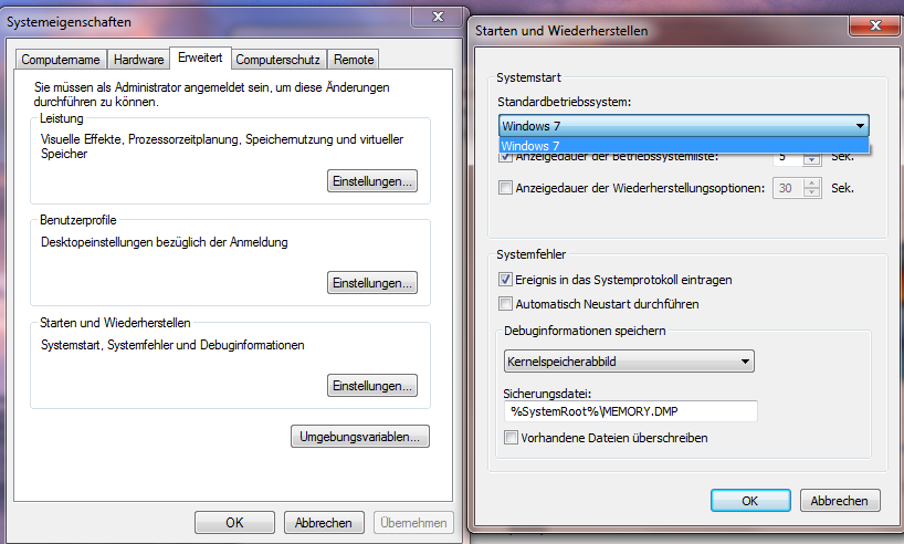

Wenn der Speicherplatz der alten Installation Dich nicht stört, könntest Du einstellen welches W7 ausgewählt wird als Standard und dann kannst du die Anzeige so ändern, das die Auswahl gar nicht erscheint, dann musst Du nicht komplett neu installieren.
am einfachstenund risikolosesten gehst du in der systemsteuerung unter system in den bereich erweiterte systemeinstellungen und dann bereich starten ... und stellst dort die anzeigezeit vom bootmenü auf null. dann bootet er sofort durch ohne das du das noch siehst und nix wird riskiert. wenn du jetzt die 100mb partition löschst gehen auch die bootinfos futsch und es wird dunkel aufm rechnerund kann nur mühevoll repariert werden. das macht man nur vorm os installieren.
ach und oben den tip von werkam beachten das das richtig os ausgewhält ist. das ist das menü welches ich meine
