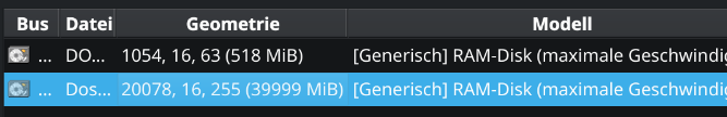

Einmal 518MB Platte, dann eine 40GiB-Platte.

Die eigentliche UrsacheDas klassische Problem ist die geänderte Geometrie (CHS) zwischen der 518MB-Platte und der 40-GB-Platte:
  • Die erweiterte Partition und die logischen Laufwerke (D:/E:/F:) werden über eine Kette von Extended Boot Records (EBRs) verwaltet.
  • Diese EBRs enthalten relative Sektorangaben, die DOS 6.22 aber unter der vom BIOS gemeldeten CHS-Geometrie (Köpfe × Sektoren pro Spur) interpretiert.
  • Beim Klonen auf eine größere Platte ändert sich meist die logische Geometrie (andere Anzahl Köpfe/Sektoren). Dadurch stimmen die berechneten Adressen nicht mehr → FDISK zeigt die erweiterte Partition, findet aber keine gültigen logischen Laufwerke mehr.
  • Dein Hinweis, dass man bei manueller Partitionierung mit FDISK keine exakt gleichen Größen eingeben kann (500 MB → 486 MB), bestätigt genau diesen Geometrie-Unterschied (Zylinder-Ausrichtung).
