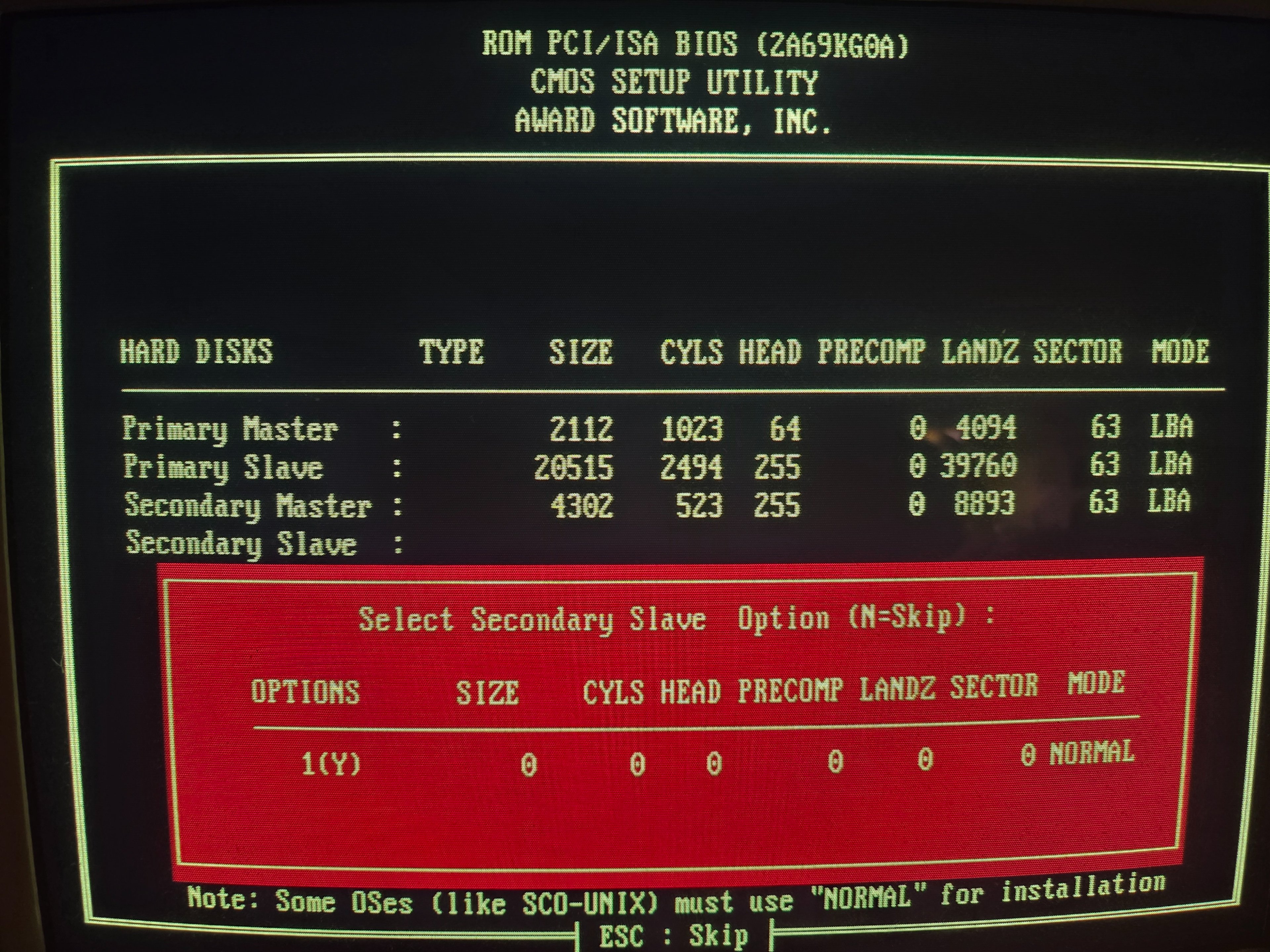

Hier mal die Originale Plattengeometrie der alten Platten
Das ist doch schonmal gut, physikalisch werden alle Festplatten erkannt.
Was passiert denn, wenn du unabhängig von deinem Image einfach mal manuell per FDISK ein paar Partitionen anlegst? Funktioniert das dann über mehrere Laufwerksbuchstaben hinweg, wie gewohnt?
Falls ja, dann stimmt einfach was beim Erstellen/Rückspielen deines Images nicht.

So, weil ich es einfach wissen wollte.
-> PC mittels DOS Netzwerkbootdiskette gestartet
-> Netzlaufwerk verbunden
-> die original Platte mittels Ghost 7.0 auf ein altes NAS gesichert.
Dann eine 80 GB Platte eingebaut (hatte keine kleinere mehr hier) und erstmal getestet ob die auch erkannt wird und ob DOS läuft -> klappt.
Ok, wieder von Netzwerkbootdiskette gestartet und das Image wieder zurückgespielt.
Reboot
-> Aber auch hier das gleiche Problem. Der PC bootet, aber D: E: usw. sind nicht vorhanden
-> hab mal im BIOS die Geometrie der 2GB Platte manuell eingetragen, aber dann findet fdisk keine Platte mehr.
So, ich denke genug für heute.
Dann richte ich das halt manuell alles wieder ein.
Ich habe es nun doch endlich erfolgreich hinbekommen.
Bei Ghost gibt es einen Schalter -ID der dann die Plattengeometrie nicht verändert.
Habe nun mit dieser Option Ghost gestartet und das vorherige Image zurück gesichert. Jetzt ist alles so wie es sein soll.
Reaktionen: mchawk777, recu und fischfilet
