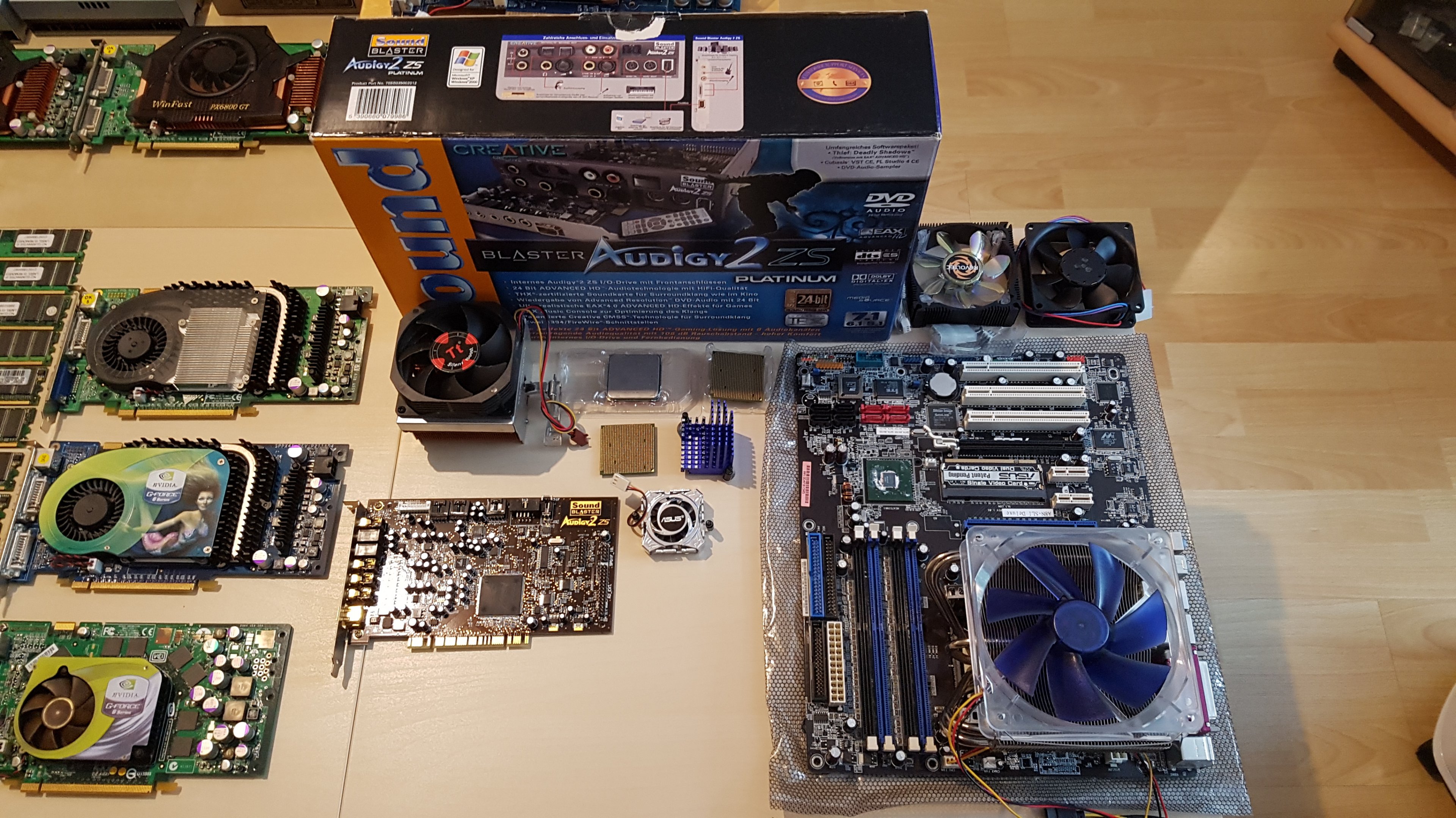

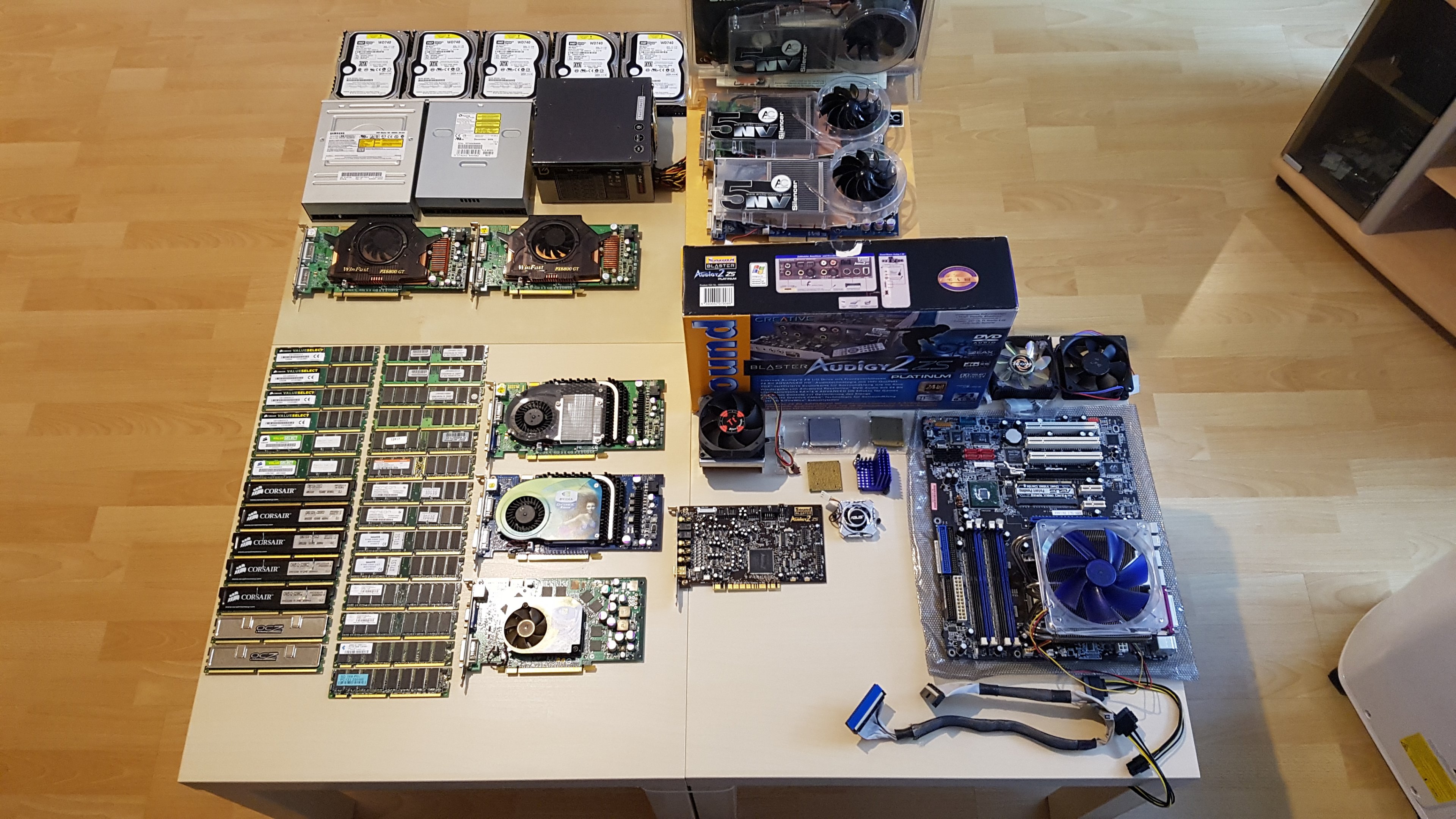

So, nach 7 Monaten habe ich endlich die meisten Teile zusammen und kann mit dem Zusammenbau beginnen.
Viele Komponenten konnte ich nur als Bundle kaufen. So hat sich mit der Zeit einiges angesammelt. Auf den Fotos sieht man nur die Endauswahl, abgesehen vom Arbeitsspeicher. Auf gehts :)

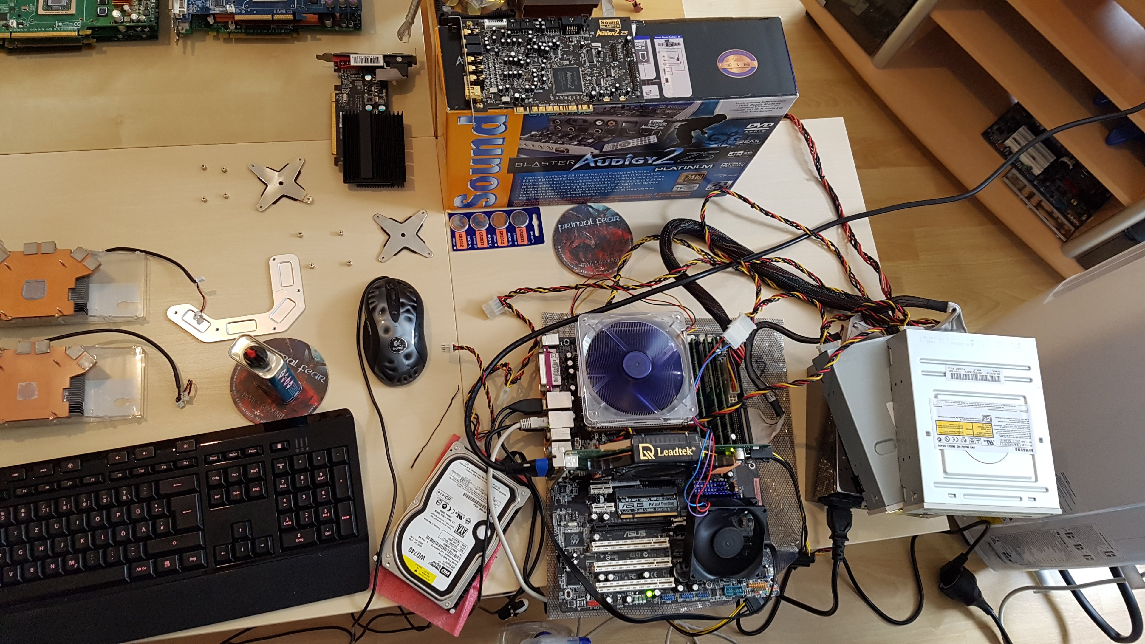

Morgen werde ich erst noch ein bisschen herumprobieren. Einige Probleme haben sich schon erledigt bzw. ich glaube zu wissen wie sie zustande kommen.
Was mich bisher z. B. noch vor ein Rätsel stellt: Die USB-Ports des Asus A8N SLI Deluxe liefern offenbar zu wenig Strom für meine Microsoft SideWinder X4. Die Beleuchtung flackert und tippen funktioniert nur sporadisch. Wenn ich die Beleuchtung deaktiviere, funktioniert die Tastatur wunderbar. Das kann ich nicht nachvollziehen, da USB 2.0 ein fester Standard ist und sowohl Board, als auch Tastatur über USB 2.0-Ports verfügen.
Ansonsten kann ich bisher trotz einiger Probleme/Komplikationen sagen, dass es mir echt Spaß macht an dem System zu basteln :)

Hmm alle Ports mal durchprobiert? Klingt so als könnte da der eine oder andere Kondensator auf dem Board durch sein.
Alternativ, und ich arbeite grade ausm Gedächtnis ... hat das A8N SLI Deluxe nicht noch einen Molexanschluss mitten auf dem Board? Hatte damals das gleiche Board, weiß aber nicht mehr ob ich den Anschluss mit dem Netzteil verbunden hab. Kann sein das der mit deinem Problem zusammenhängt.
Die Ports habe ich alle durchprobiert und der Molexanschluss ist auch mit dem Netzteil verbunden. Das Problem hat sich dann aber irgendwann von selbst erledigt. Vermutlich nach Abschluss der Windowsinstallation. Irgendwann habe ich jedenfall die Beleuchtung angeschaltet und seitdem funktioniert die Tastatur problemlos.
So einiges erledigt sich von alleine. Das be quiet! P4 520W war zu Beginn unglaublich laut, ist mittlerweile aber deutlich leiser geworden. Vermutlich musste der Staub einfach Mal rausgeblasen werden.

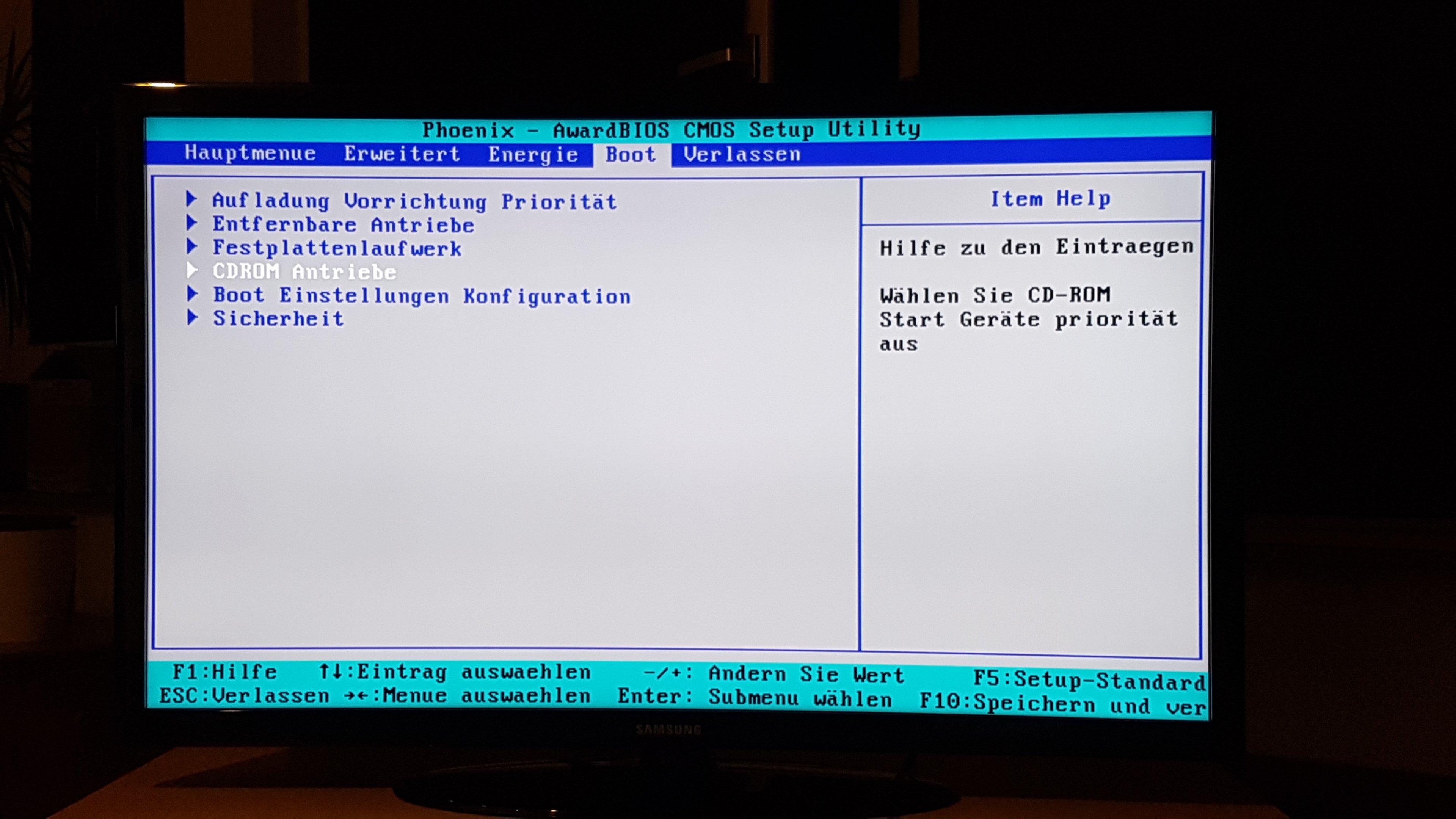

Ein weiteres Problem, das sich erledigt hat, ist die Bootreihenfolge. Egal was ich im Bios einstelle oder was ich im Boot-Manager eingebe, der Rechner wollte unbedingt von der Festplatte booten, auf der noch eine alte Windowsinstallation war. Ich habe die Platte dann an einem anderen Rechner formatiert und den Retro Rechner damit gezwungen von der CD zu booten. Dann hat es auch geklappt.
Der Plextor PX-716 DVD-Brenner konnte meine gebrannte Windows CD nicht lesen. Dabei galt das Laufwerk damals als das absolute Nonplusultra. Das ebenfalls sehr gute Samsung SD 616 Laufwerk hatte damit keine Probleme. Weitere Teste zu der Kompatibilität des Plextor PX-716 werden noch folgen.

Geniale Übersetzung des englischen Bios` ins Deutsche :D
Würde auf jedenfall ein Bios-Update durchführen (wenn schon aktuell, nochmal drüberbügeln) und Werkseinstellungen setzen. Hatte mal nen Vaio-Notebook bei dem ich immer wenn ich von USB booten wollte, erstmal das Bios neu flashen musste. Supi!

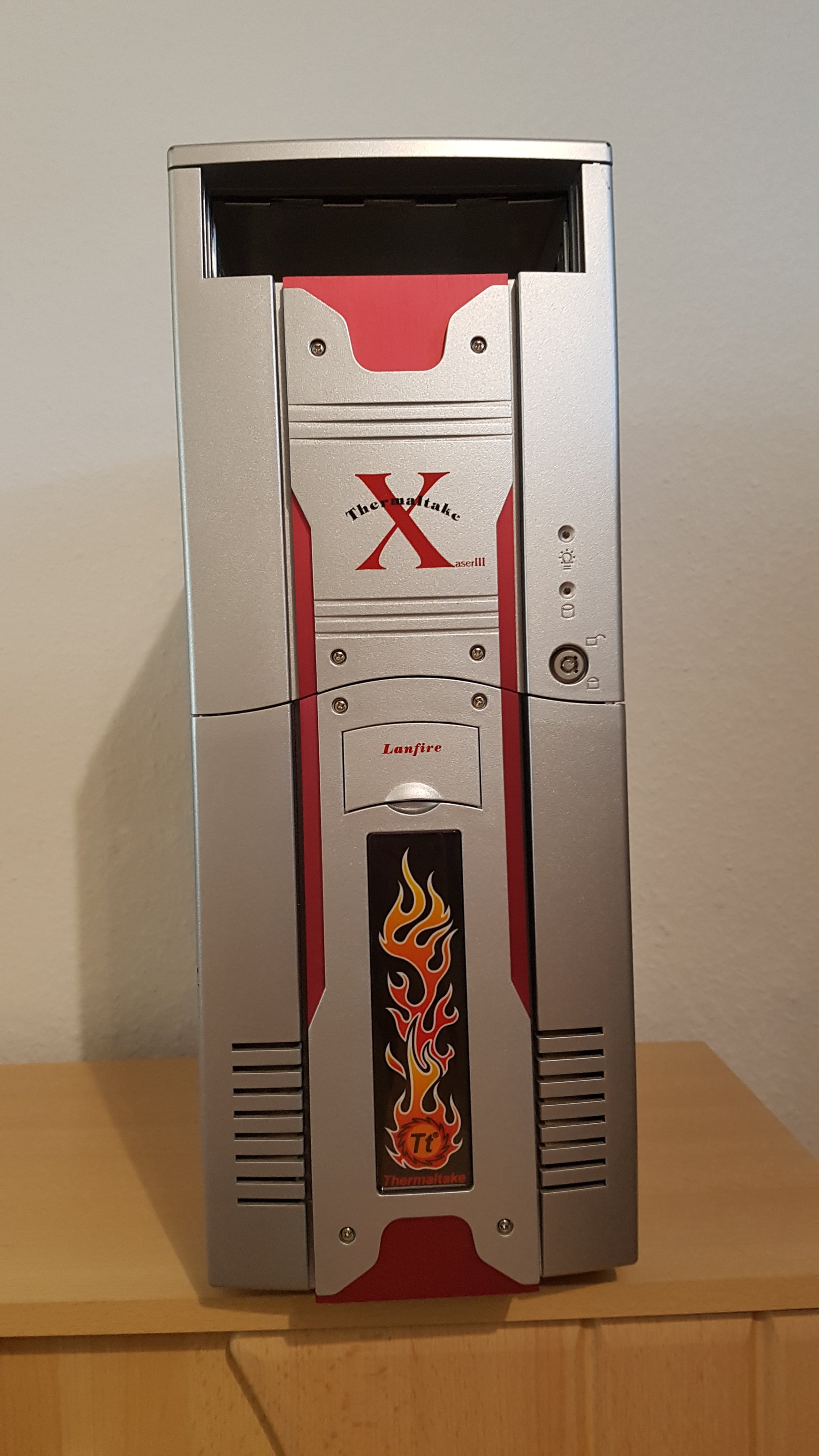

Stammt das Teil tatsächlich aus der Zeit :O
Das wäre dann ggf. was für mein zweites System. Ich habe genug Hardware für ein weiteres, fast identisches System aus der Zeit. Nur bei dem zweiten Board sind zwei Ram Bänke defekt.

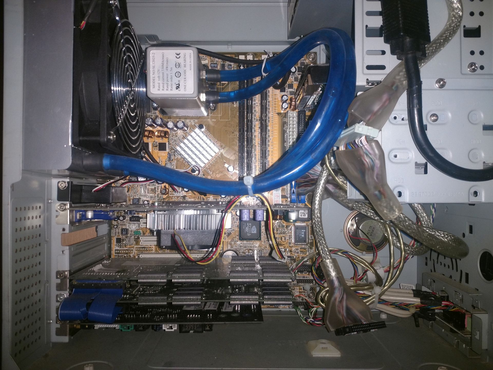

Hallo, das wird wohl noch etwas dauern. Ich habe hier so viele Probleme, dass ich gar nicht weiß wo ich anfangen soll. Vor wenigen Minuten ist mir noch eine Grafikkarte abgeraucht. Nun sind bereits 4 der 6 Grafikkarten defekt. Langsam vermute ich, dass das Netzteil daran Schuld ist. So sieht der aktuelle Stand aus:
Reaktionen: Hexxxer76
Abgesehen von den Problemen und Defekten (Evtl wirlich mal ein Aktuelles Netzteil zum Testen verbauen) sieht das nach viel Bastel Abendteuer aus :) Viel Glück und Spaß weiterhin.

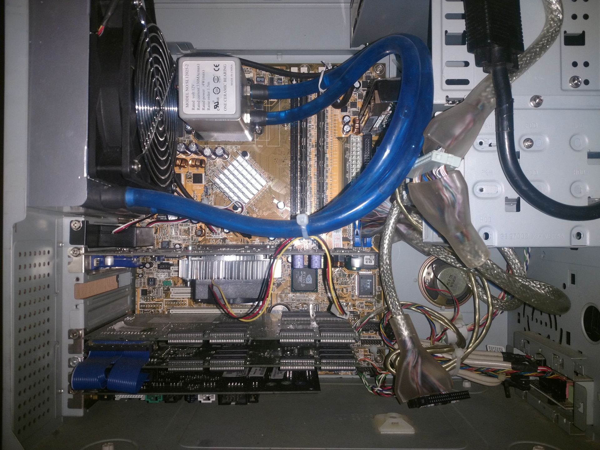

Gute Frage. Ich bezweifel es ein bissi, weil die AiO Waküs glaube erst ein gutes Stück später auf den Markt kamen. Im Netz finden sich leider keine Infos. Auf der Pumpe ist Modell Nr. "SL12025-2" angegeben. Kein Hersteller und auch sonst nichts was helfen könnte. Aber der Look passt auf jeden Fall! :D
Sind dir die Karten im SLI Betrieb abgeraucht oder einzeln? Würde wirklich mal ein anderes Netzteil wählen. Wenn die Kiste dann ne Weile einwandfrei rennt kannst du dich immernoch nach einem Ersatz auf die Suche machen um auf Nummer sicher zu gehen. Ansonsten ggf. mal Netzteil öffnen und die Kondensatoren checken.
