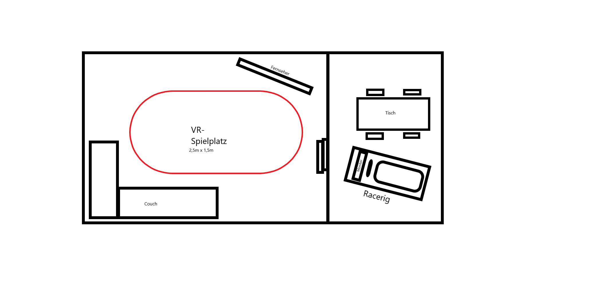

Zuerst mal mein Wohnzimmer:
Das ganze ist ein Zimmer(28qm), welches zwei Ebenen(nur zwei Treppenstufen) hat. Oben steht mein Racerig, unten soll mit VR frei gespielt werden.
Nun möchte ich mit der Brille sowohl freistehend(Alyx,Phasmo,...), als auch in meinem Rig spielen(ACC,rFactor,RR3).
Bei der Einrichtung(Raumgrenzen abgehen) wird aber gesagt, dass ich die Brille auf den Monitor ausrichten solle, macht das bei meinem Usecase überhaupt Sinn die Brille aus Richtung der VR-Spielwiese auf die Rückseite des Racerig-Monitors zu halten?
Ich habe nämlich das Problem, wenn ich ACC spielen möchte, hänge ich ingame zum Start des Spiels an der Decke der Garage und kann kein Rennen starten.
Wie muss ich die Brille bei meinem Usecase am besten einrichten, geht das überhaupt oder muss ich die Einrichtung immer neu starten...einmal als "sitzend" und einmal als frei bewegend konfigurieren, je nach Einsatzzweck?
Ja, musst du meines Wissens nach. Die Einrichtung für sitzend erfordert dann auch nicht das unnötige Festlegen von Grenzen. Ist natürlich etwas nervig, wenn man häufig das Einsatzszenario wechselt, aber geht ja relativ schnell.

Das nervt mich natürlich mit dem wechseln der Bewegungsszenarien..aber offensichtlich komme ich da nicht drum herum. Befürchtete ich schon.
Ich weiß nicht wie es bei ACC ist aber bei AC wechsle ich nicht zwischen den Szenarien. Sobald ich im Fahrzeug bin wähle ich einfach im SteamVR Menü den Punkt "Sitzposition zurücksetzen" und dann passt das. Bei mir liegt allerdings der Sitzbereich innerhalb der Begrenzung da ich Lenkrad und Pedale jedes mal auf- und abbaue. Darum muss ich die Raumbegrenzung abschalten um nicht immer die virtuellen Wände vor den Augen zu haben.

Ich weiß nicht ob es schon erwähnt wurde.
Aber die Racingsims sind sehr dankbar was die Einrichtung angeht. Die Grenzen kannst du als getrost auf deinem Wohnzimmer und Rommscale lassen. Bei ACC kann man eine Taste festlegen die dich mittig zentriert, dort wo du gerade hinschaust. Das schöne, die Taste funktioniert schon direkt im Menü.
Also sobald ACC offen ist und du in der Decke hängst einfach die Taste drücken und schon bist du zentriert. (da brauchst du kein nicht mit SteamVR oder den Controllern hantieren)
