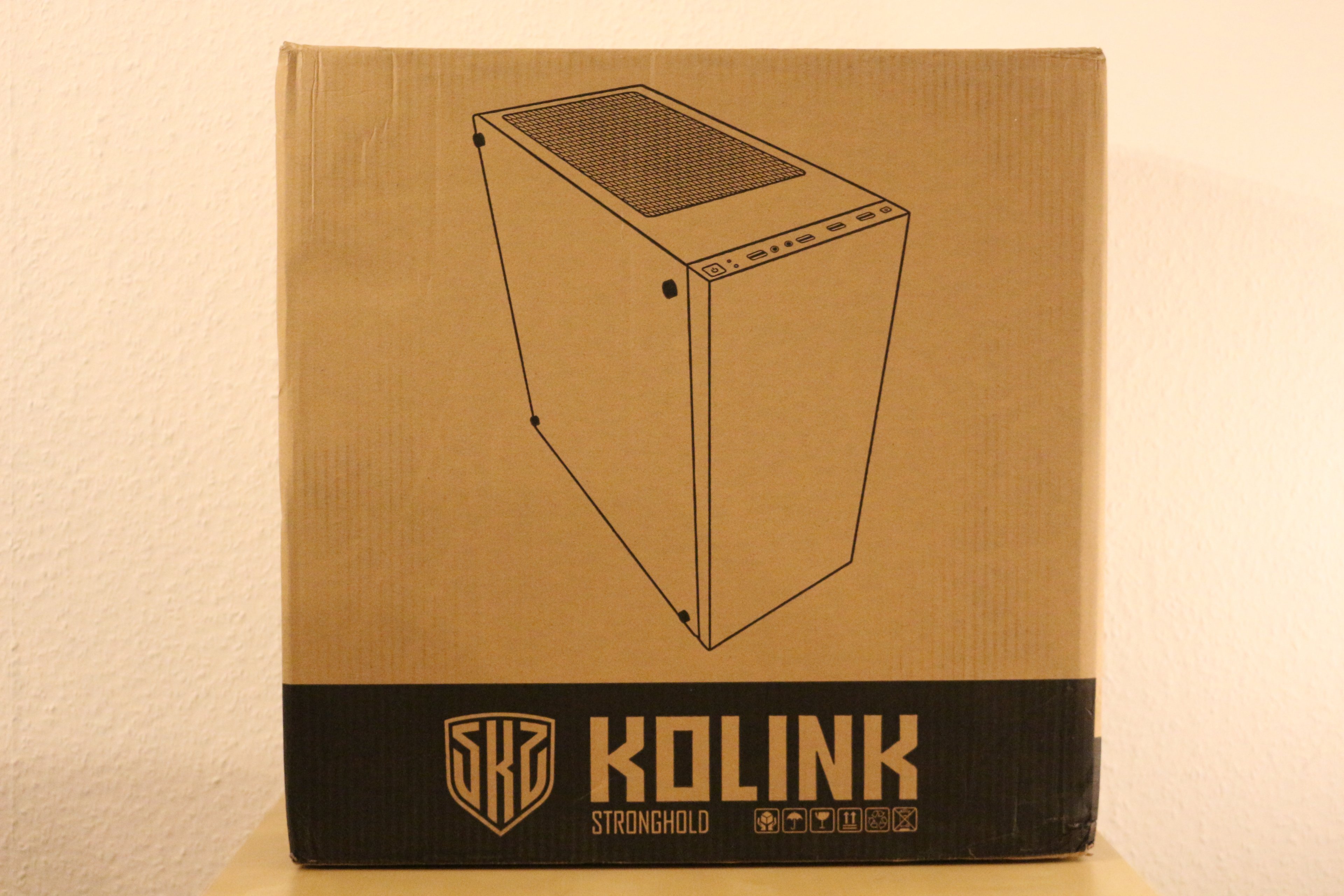

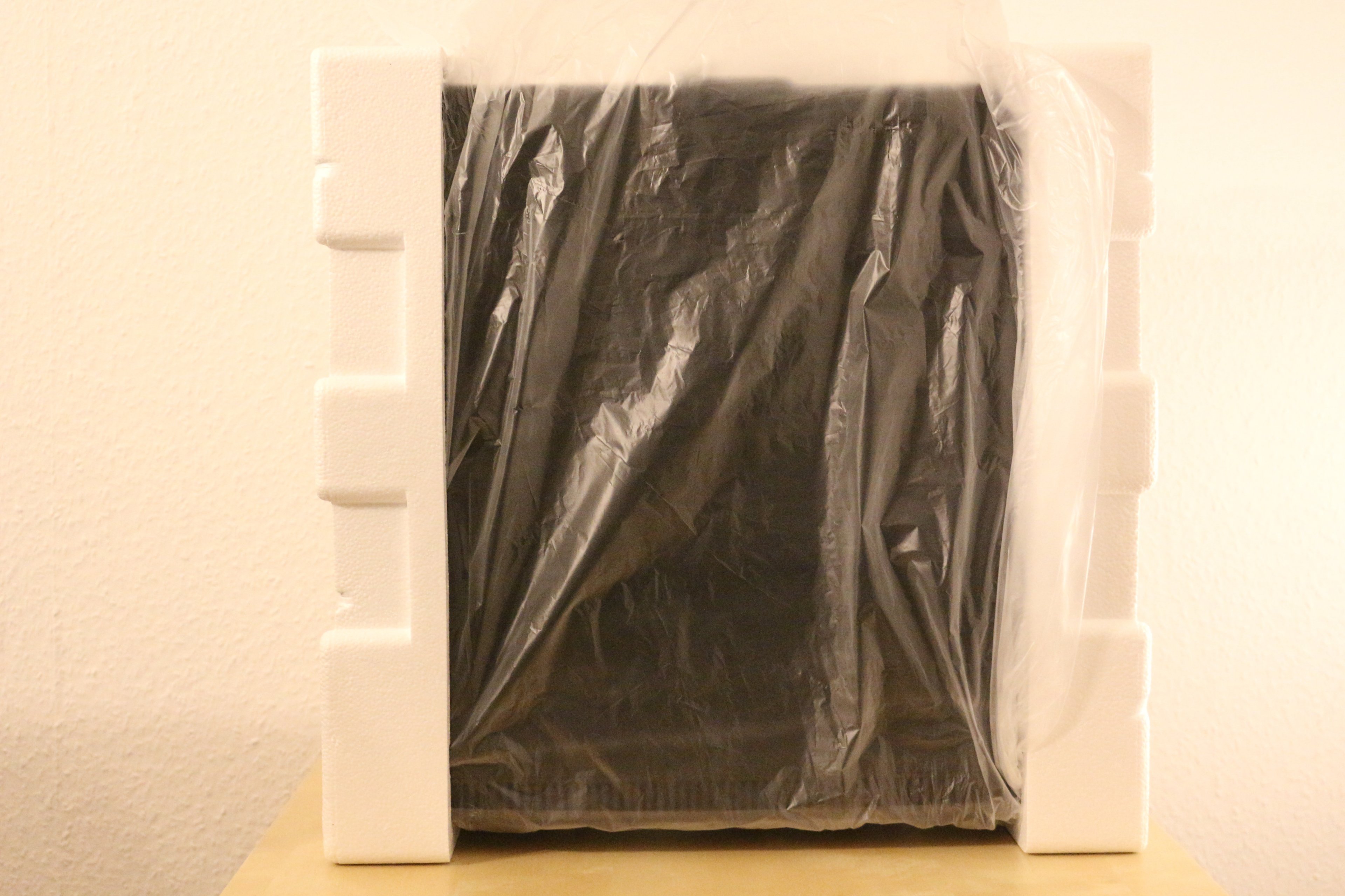

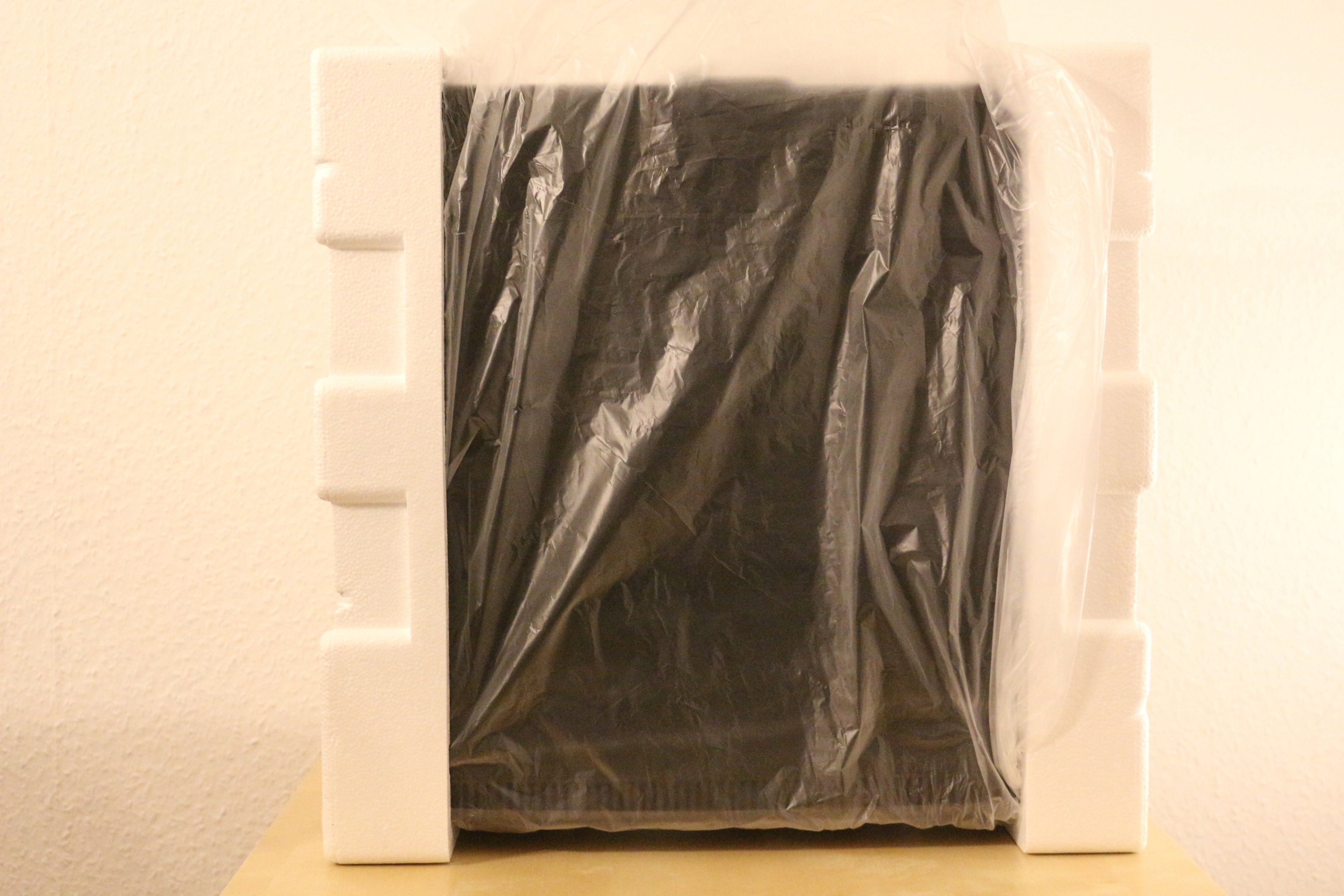

Das Kolink Stronghold kommt sicher verpackt in einem braunen Karton, auf dem alle wichtigen Information und ein Bild des Gehäuses aufgedruckt sind. Im Inneren der Box und geschützt durch eine Folie und Styropor findet man dann den Tower. Um Kratzer auf dem Frontpanel zu vermeiden, wurde es mit einer zusätzlichen Folie beklebt.

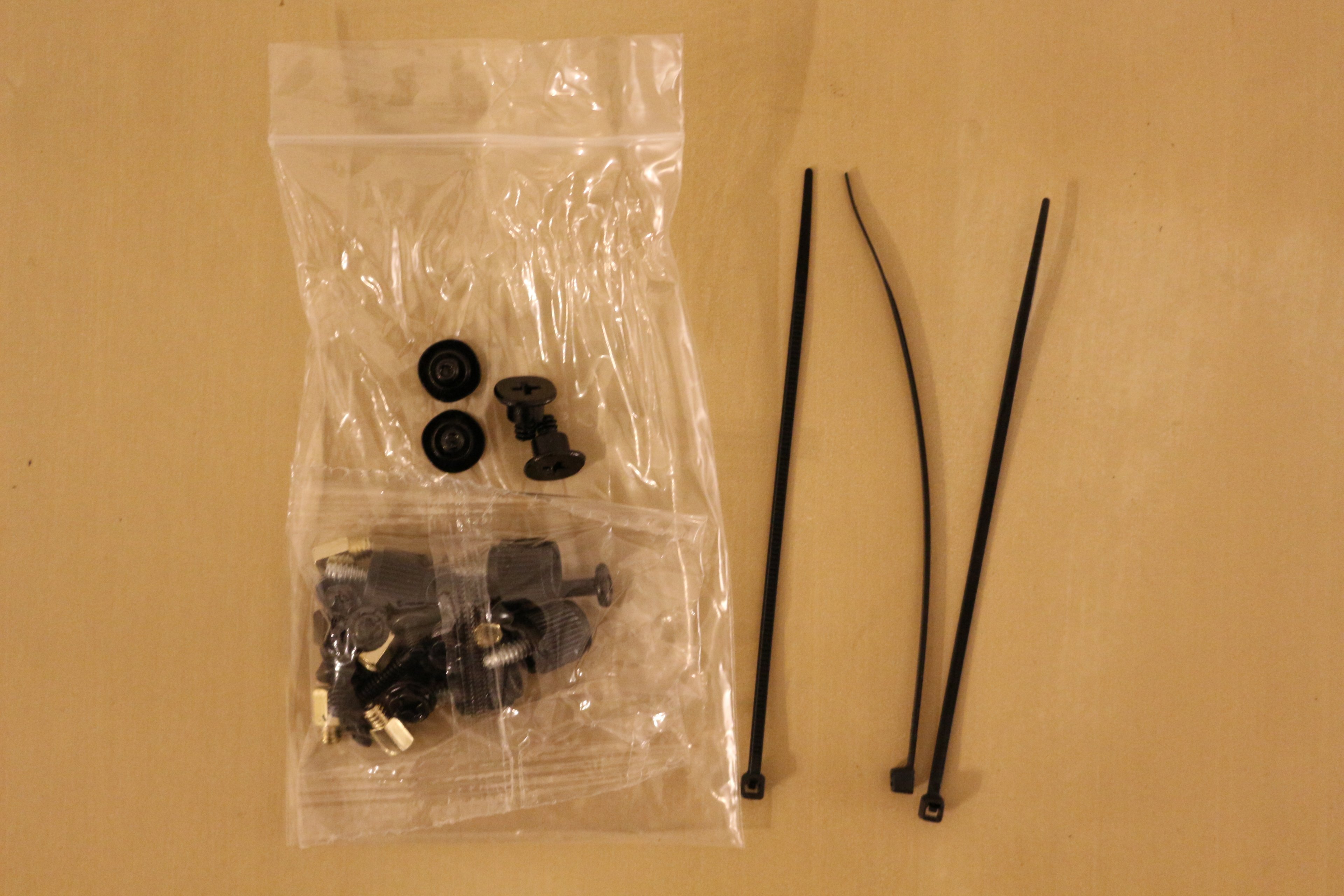

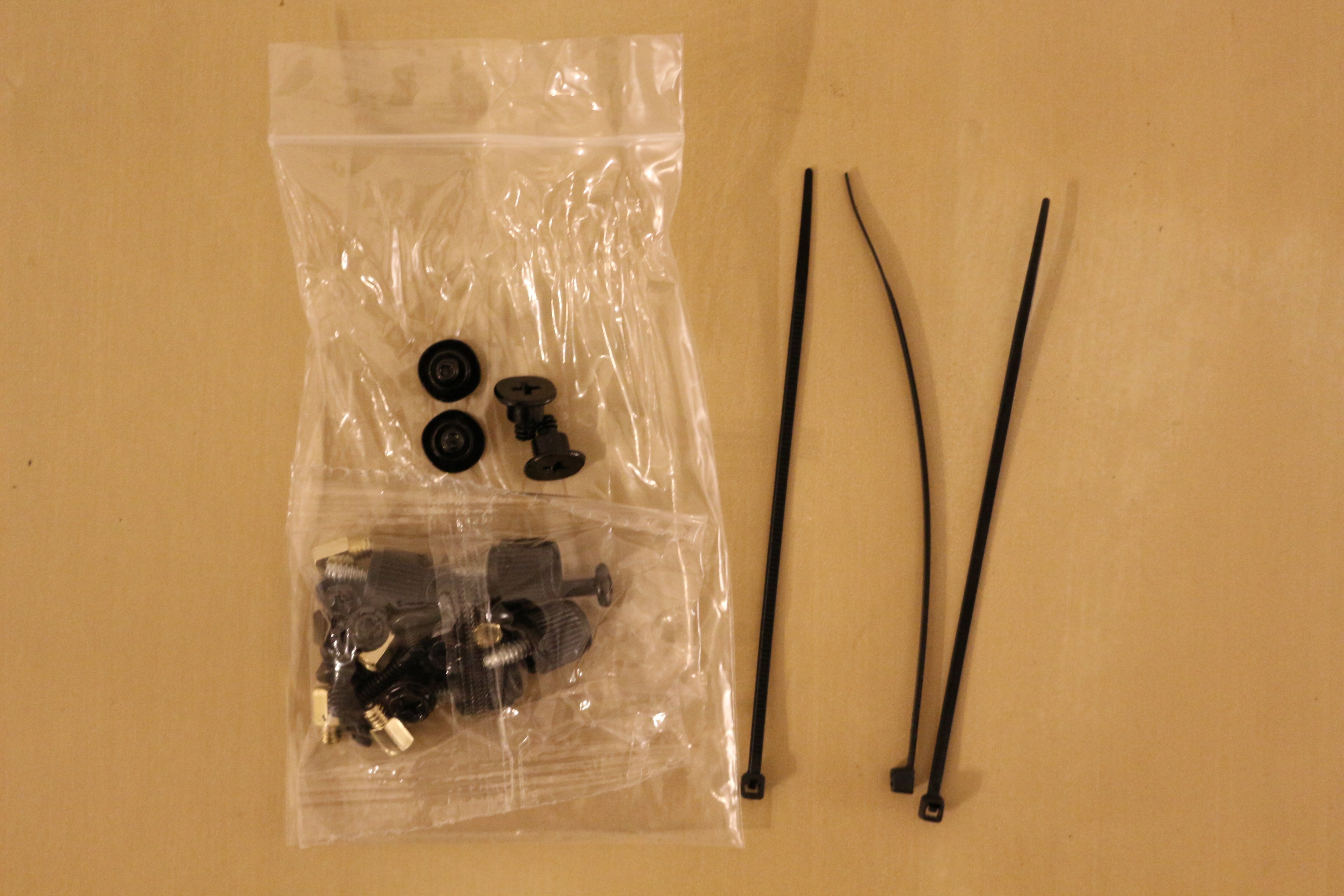

Im Lieferumfang befinden sich drei Kabelbinder, eine PCI-Slotblende aus Kunststoff, sowie alle wichtigen Schrauben die zur Montage benötigt werden.

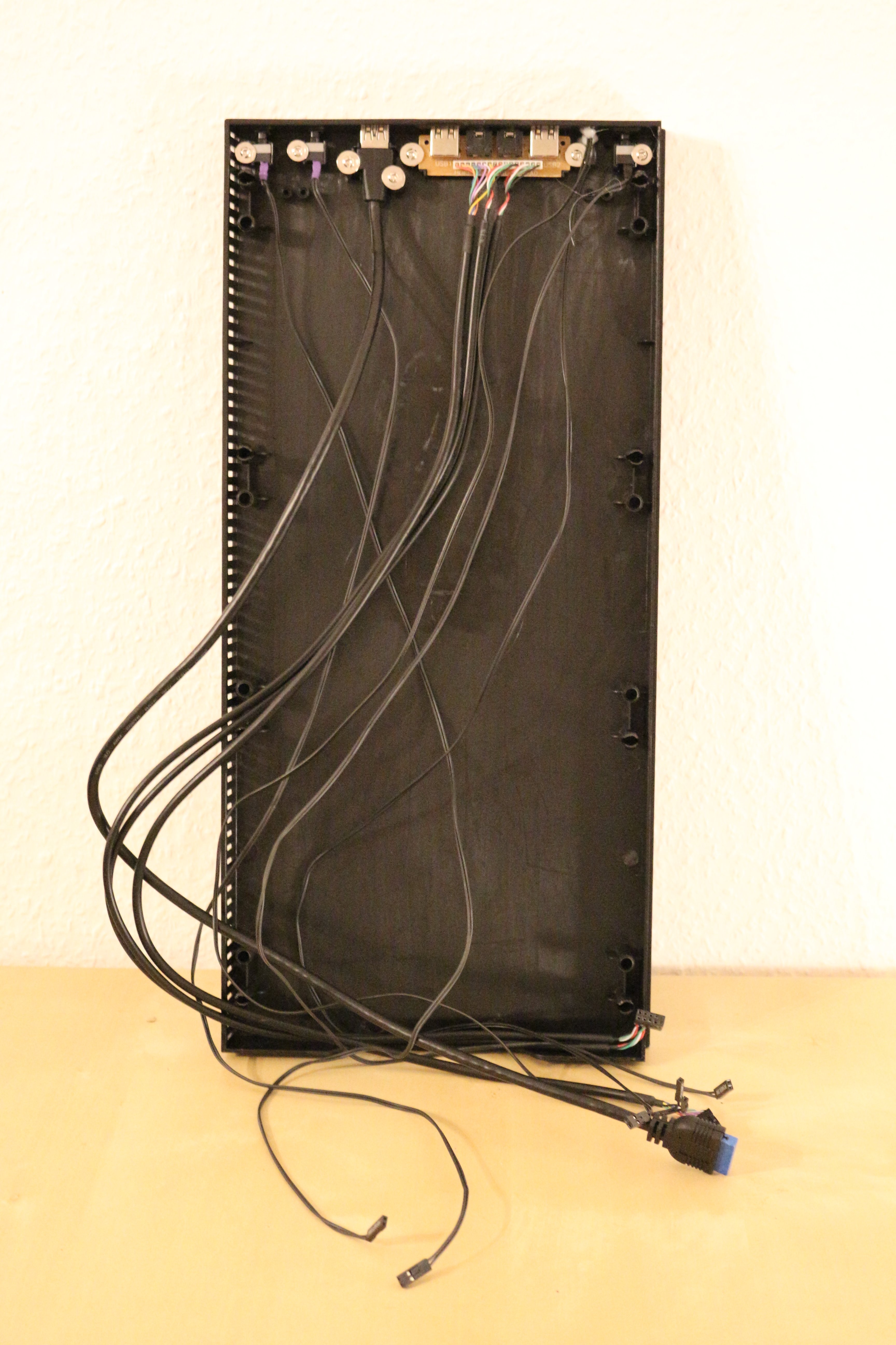

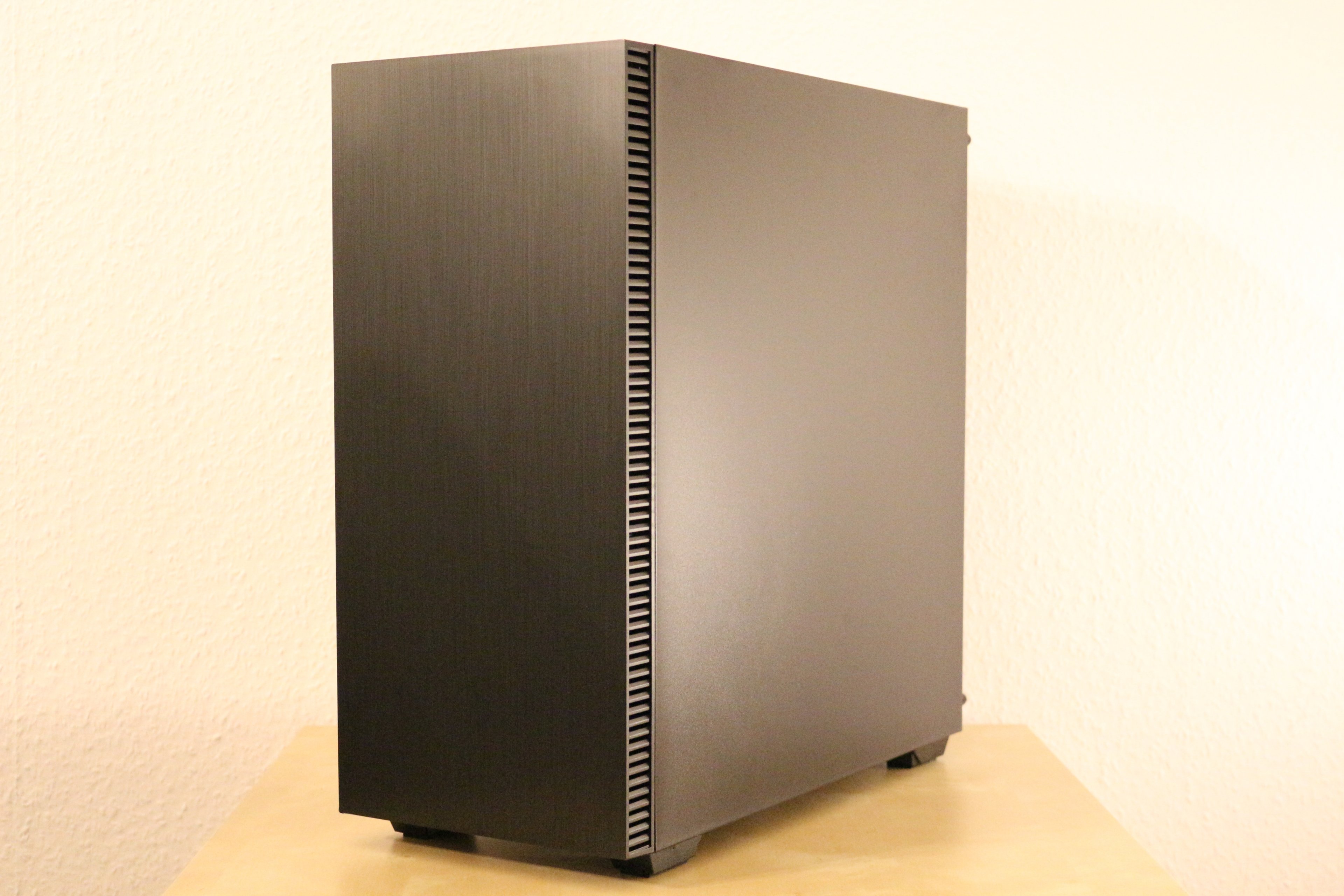

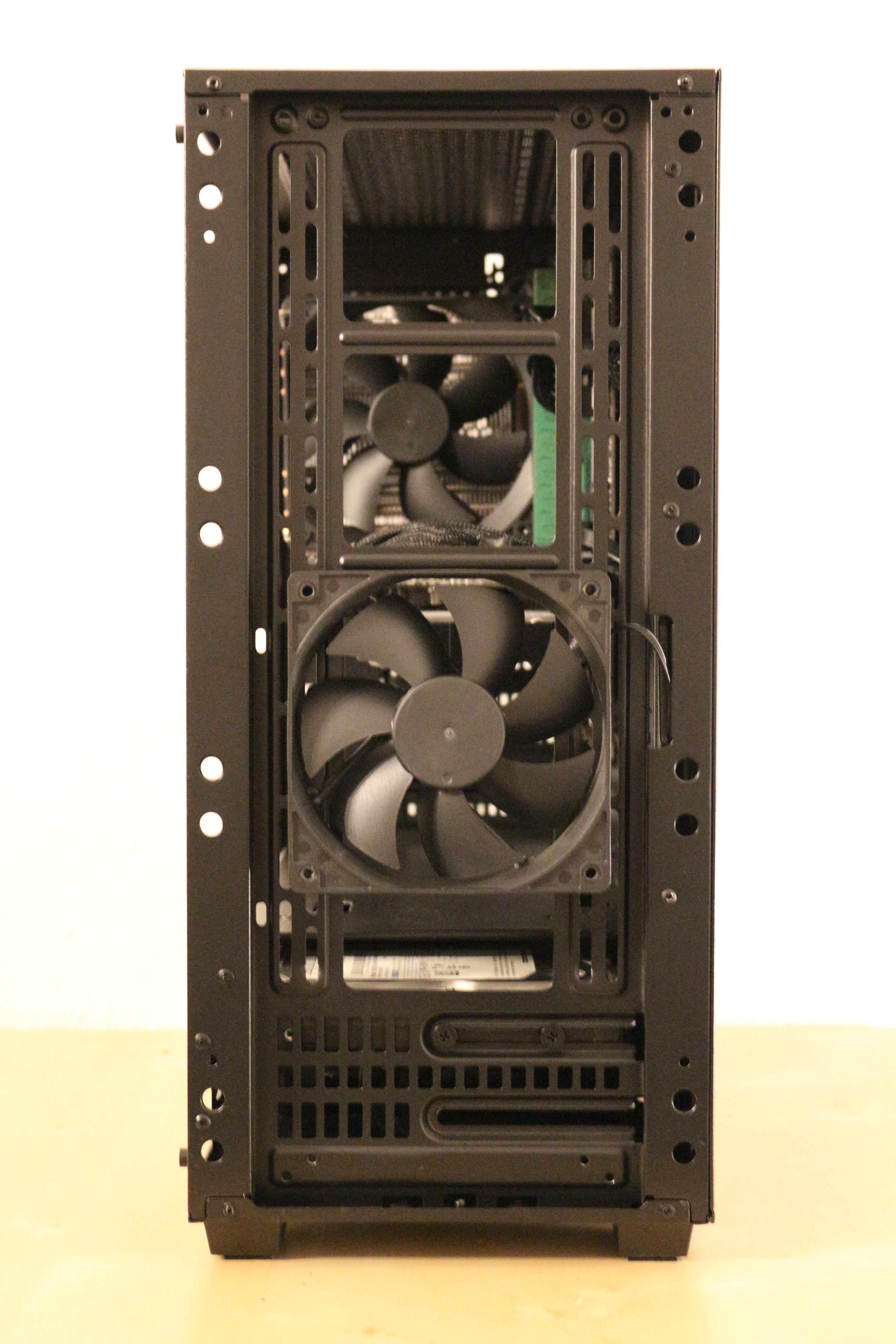

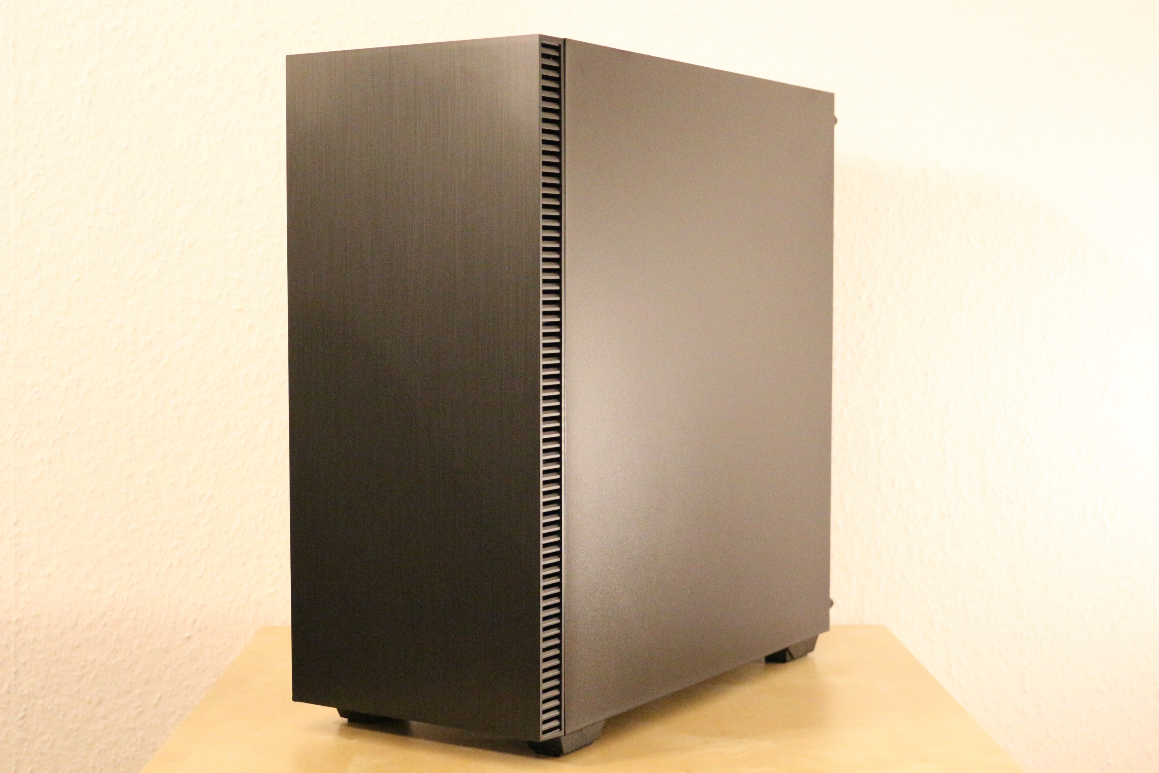

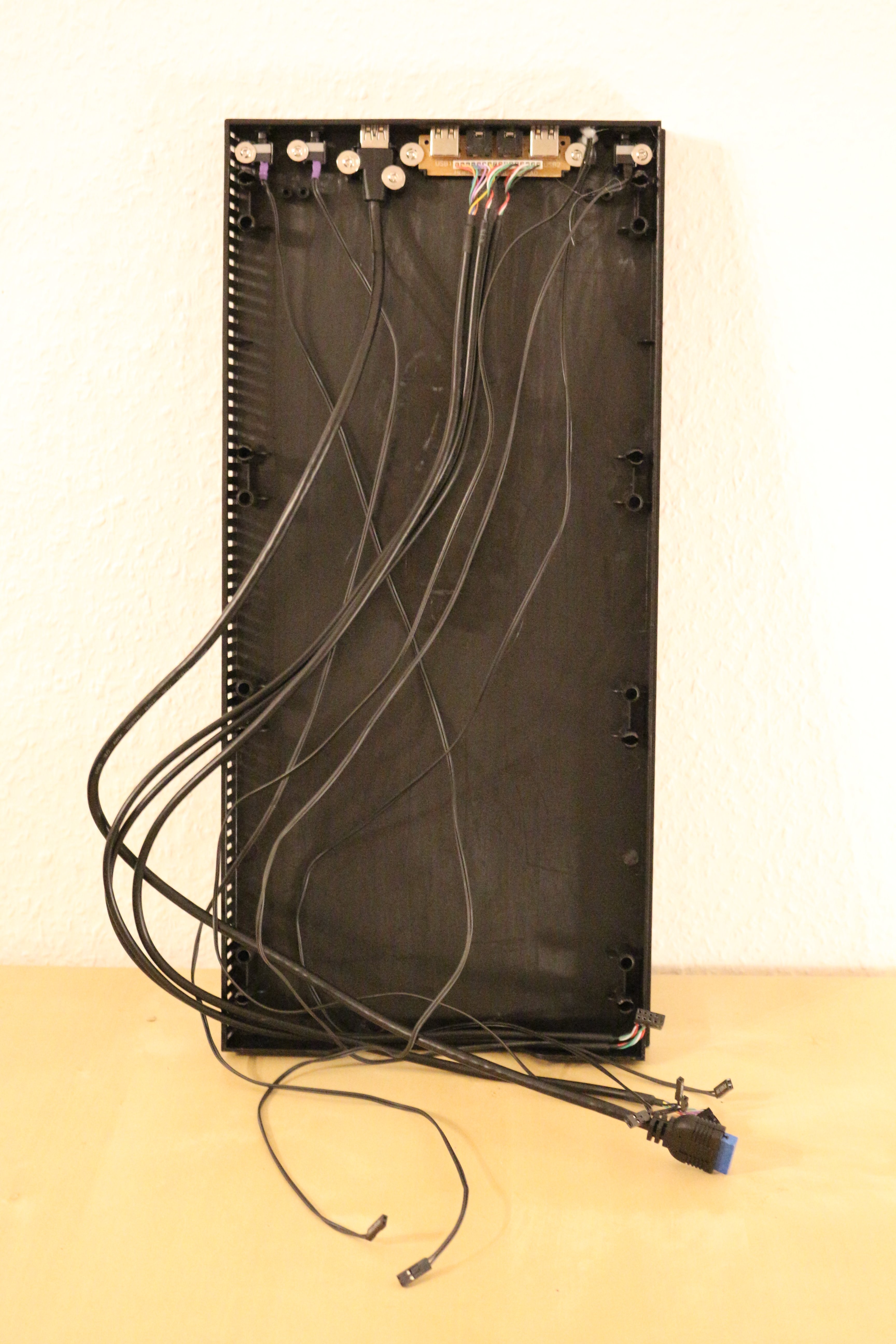

Das Äußere des Midi-Towers wirk schlicht und edel. Das Frontteil ist aus Kunststoff gefertigt und sieht optisch aus wie gebürstetes Aluminium. Ein externes 5,25“-Laufwerk unterstützt das Stronghold nicht. Zieht man die Front mit einem leichten Ruck ab, kommen dahinter die Montagemöglichkeiten für bis zu drei 120mm- bzw. zwei 140mm-Lüfter zum Vorschein. Ab Werk ist hier bereits ein schwarzer 120mm-Lüfter mit 3pin-Anschluss vorinstalliert. Belüftungsöffnungen für die Frontlüfter findet sind nur auf der linken Seite des Frontpanels vorhanden und wurden leider nicht mit einem Staubfilter ausgestattet.

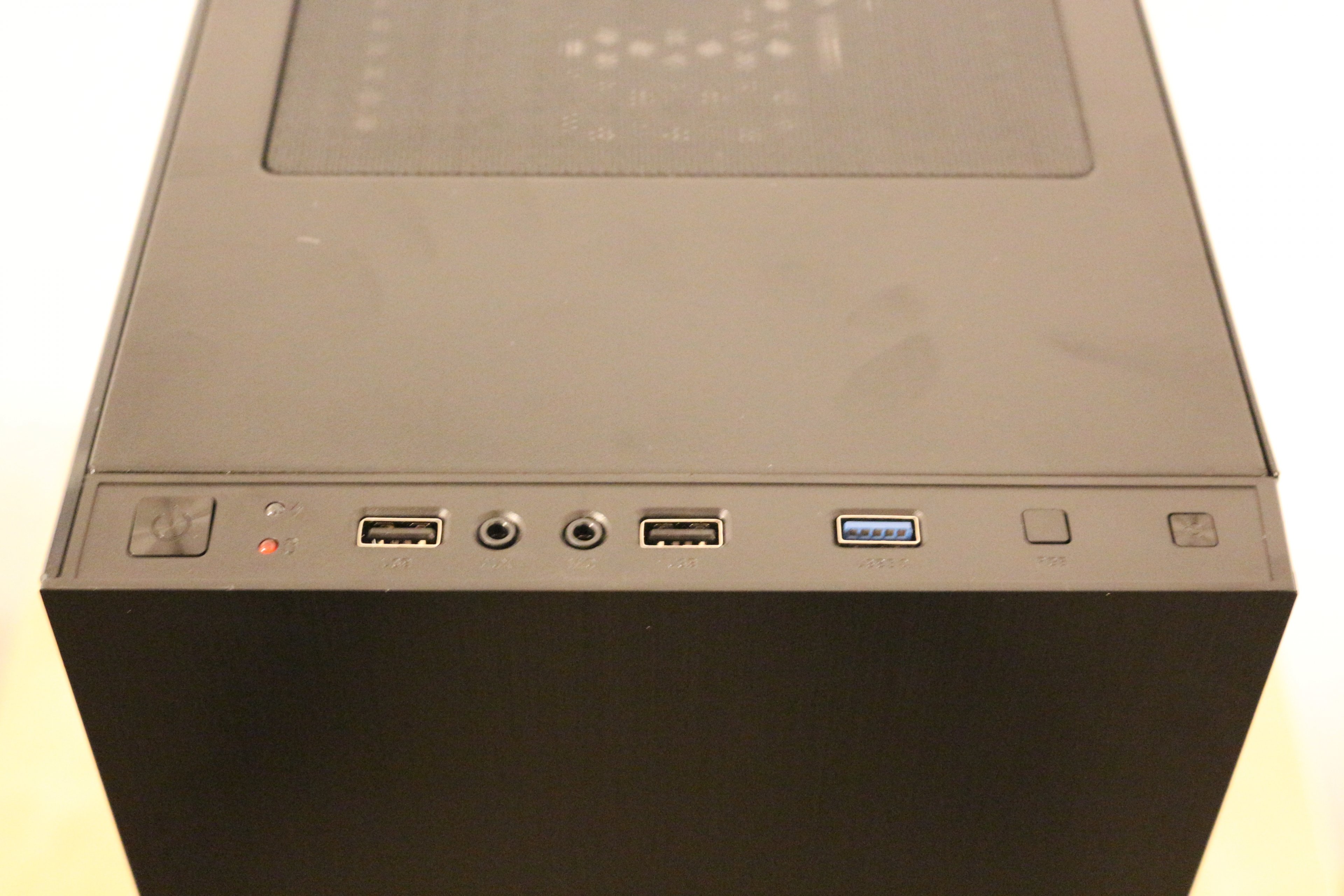

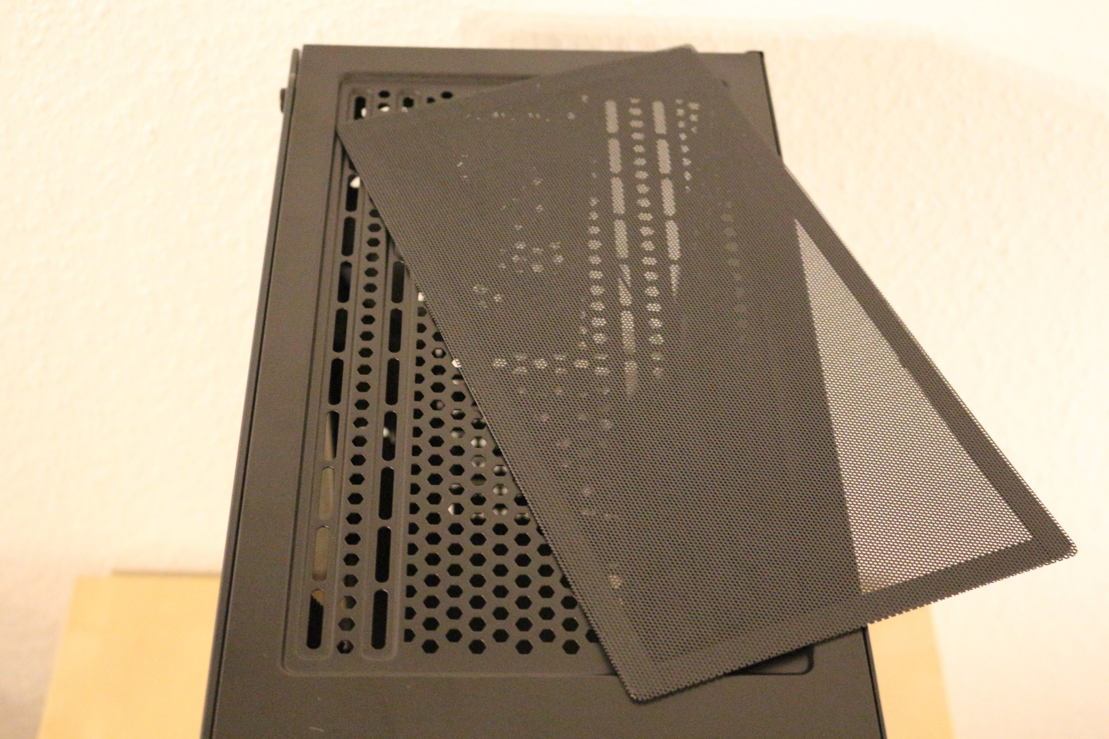

Der Deckel verfügt über eine Montagemöglichkeit für zwei 120mm- oder zwei 140mm-Lüfter. Die Befestigungsschienen sind versetzt und erlauben damit auch eine Radiator-Installation. Um die Öffnung im Deckel etwas unauffälliger zu gestalten, hat Kolink diesen mit einem magnetischen Staubfilter ausgestattet. Das I/O-Panel ist nach oben gerichtet und direkt am Frontteil angebracht. Vorhanden sind hier ein USB 3.0-Anschluss, zwei USB 2.0-Anschlüsse, ein Kopfhörer- bzw. Mikrofon-Anschluss, sowie ein Power-Schalter, ein Reset-Knopf und ein Schalter an den die eine optionale RGB-Beleuchtung angeschlossen werden kann. Da die Kabel für sämtliche Anschlüsse fest am Frontteil angeschlossen sind, muss man hier bei der Demontage darauf achten, dass man nicht sämtliche Kabel abreißt.

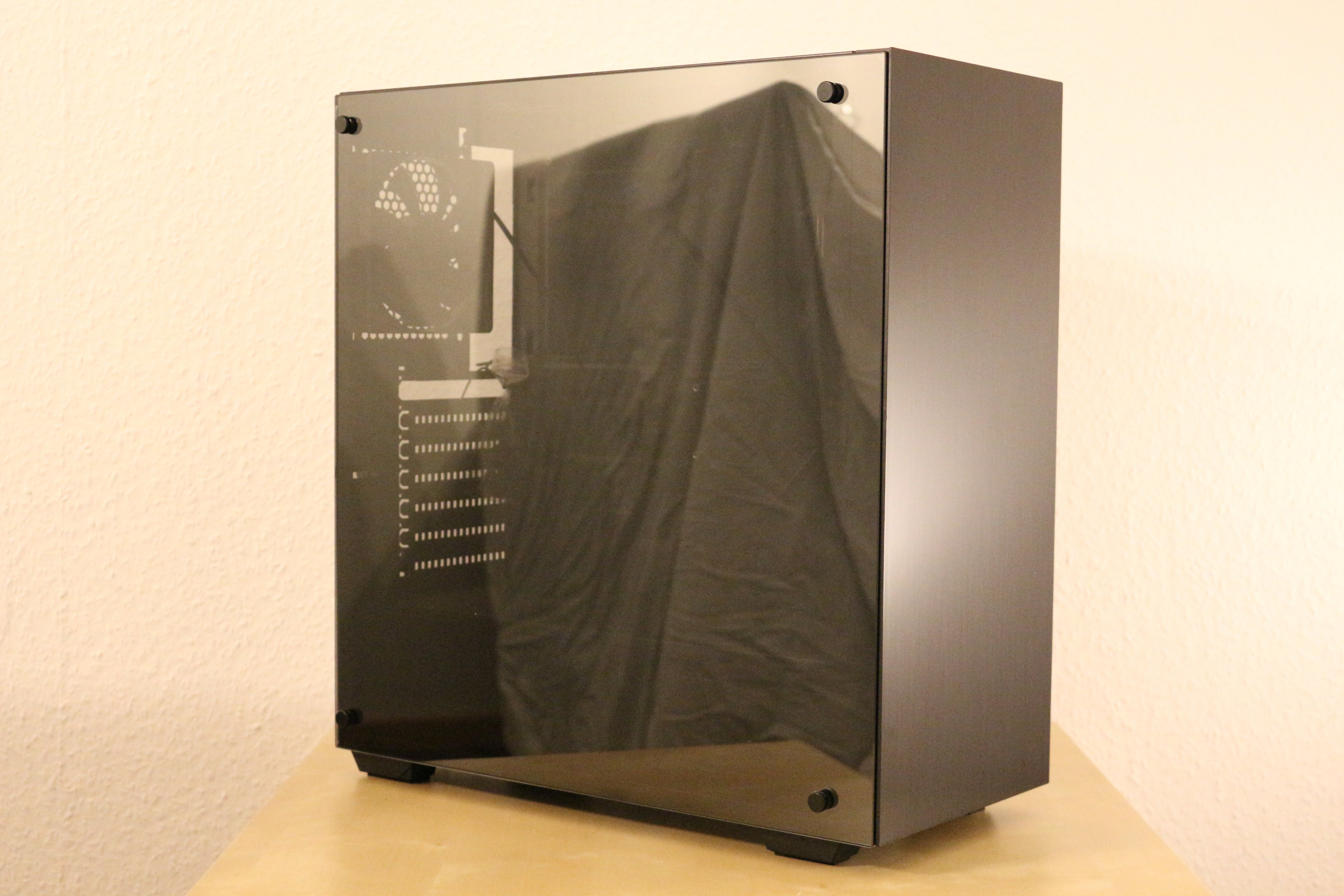

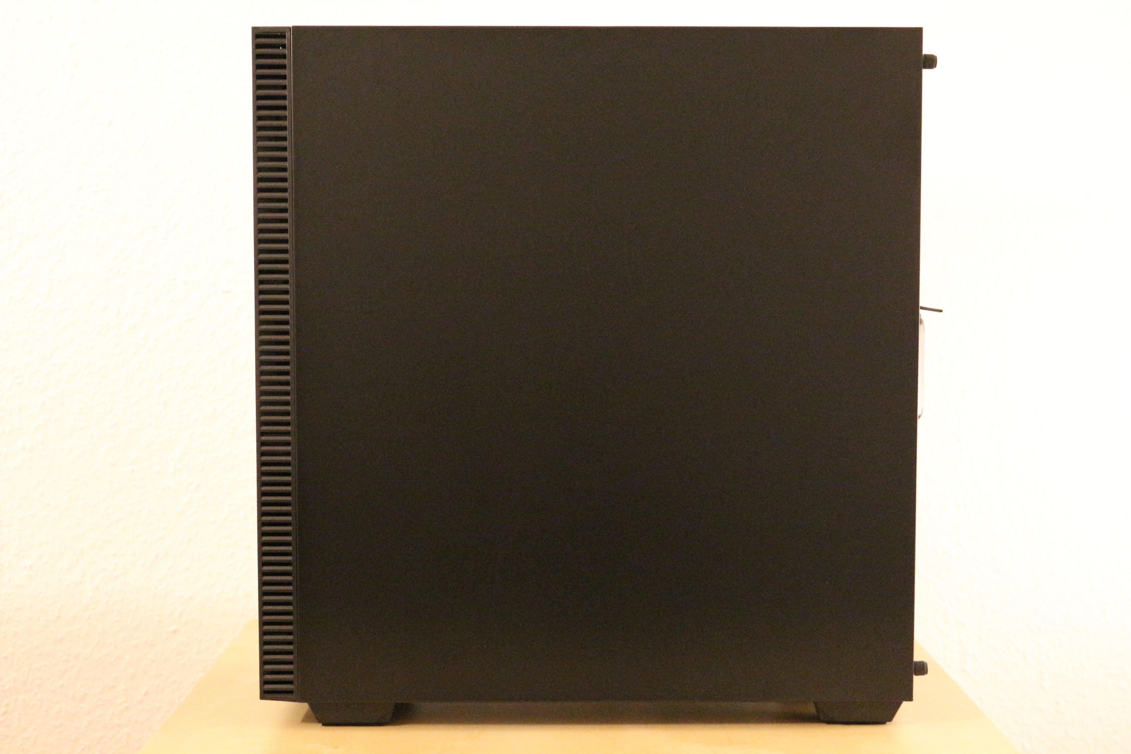

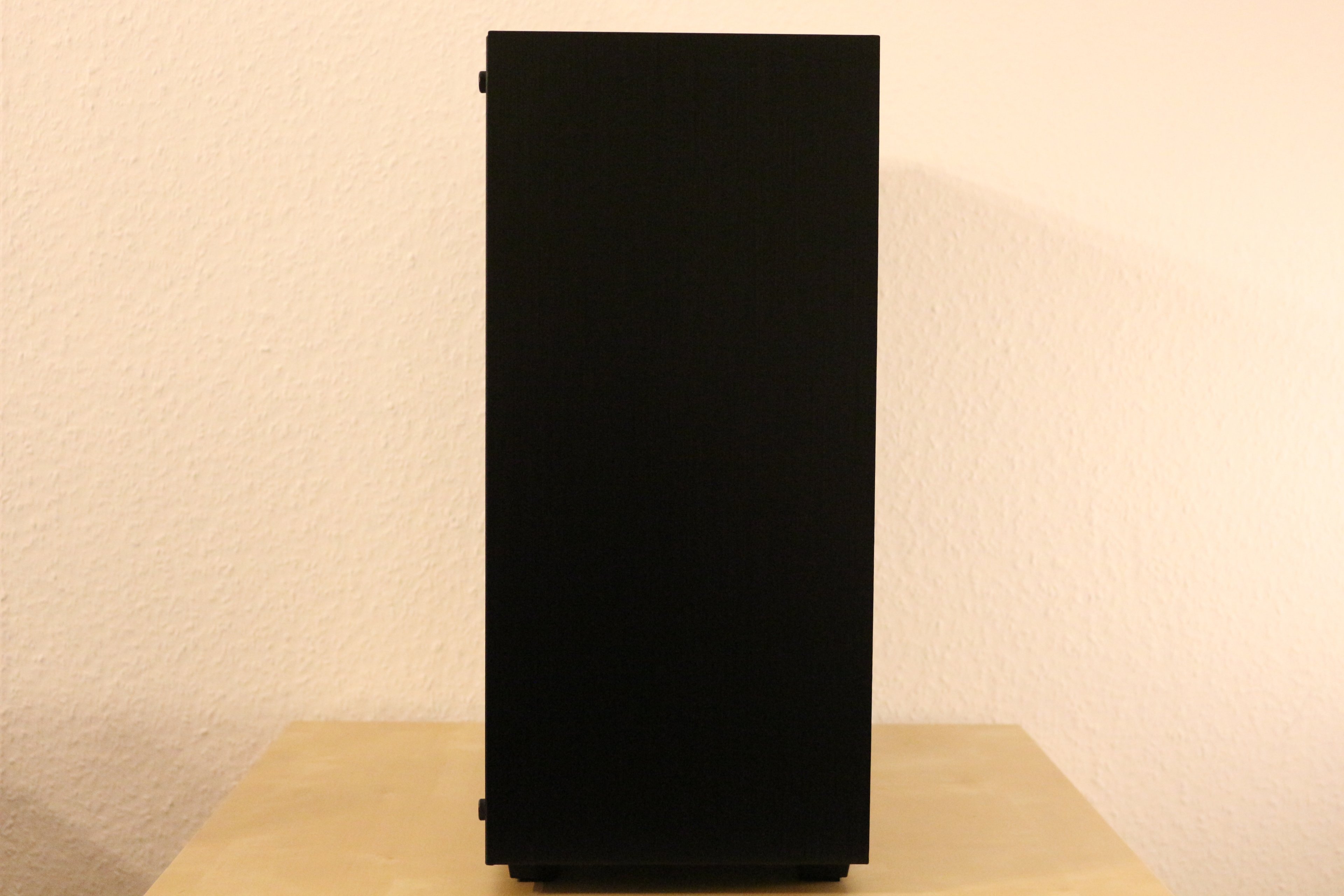

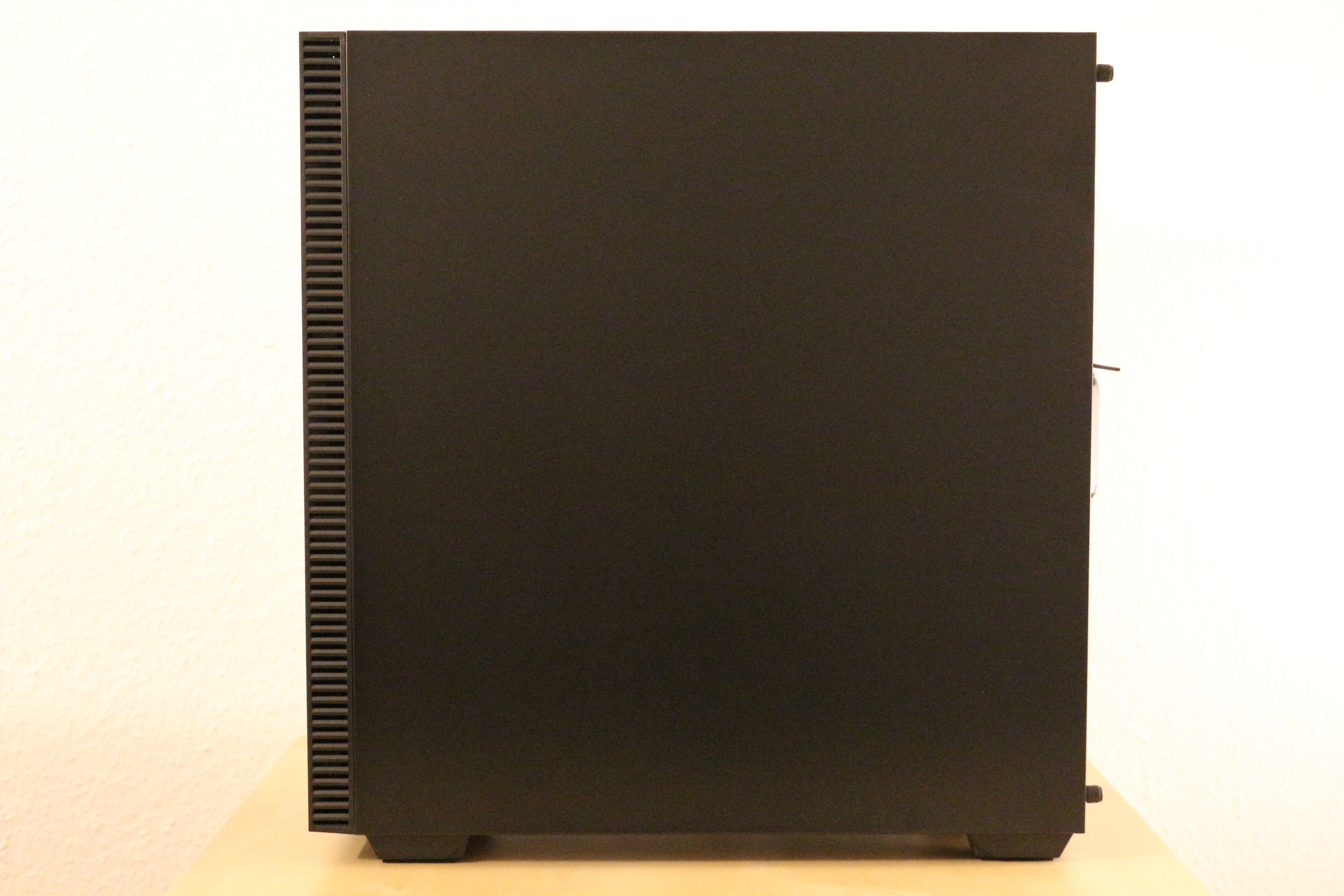

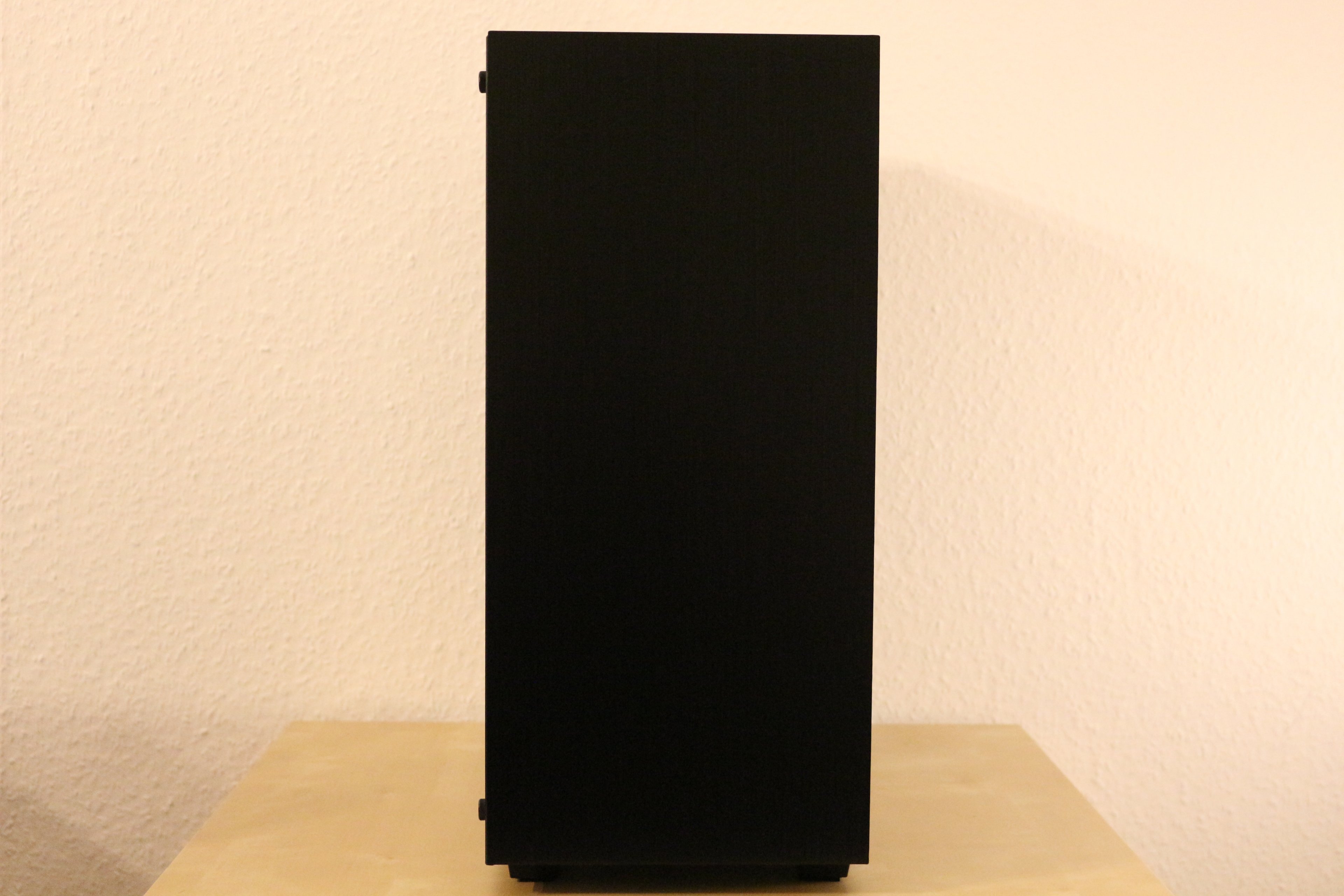

Das linke Seitenteil ist komplett geschlossen, verfügt über eine Ausziehhilfe und wird mit Rändelschrauben fixiert. Die Stabilität geht für die Preisklasse in Ordnung. Das rechte Seitenteil ist nun die erste Besonderheit des Stronghold. Dieses besteht nämlich aus getöntem und gehärtetem Glas. Das Seitenfenster wird mit vier Schrauben befestigt und sitzt auf Gummiringen um Kratzer zu verhindern. Schutzfolien waren ab Werk nicht vorhanden.

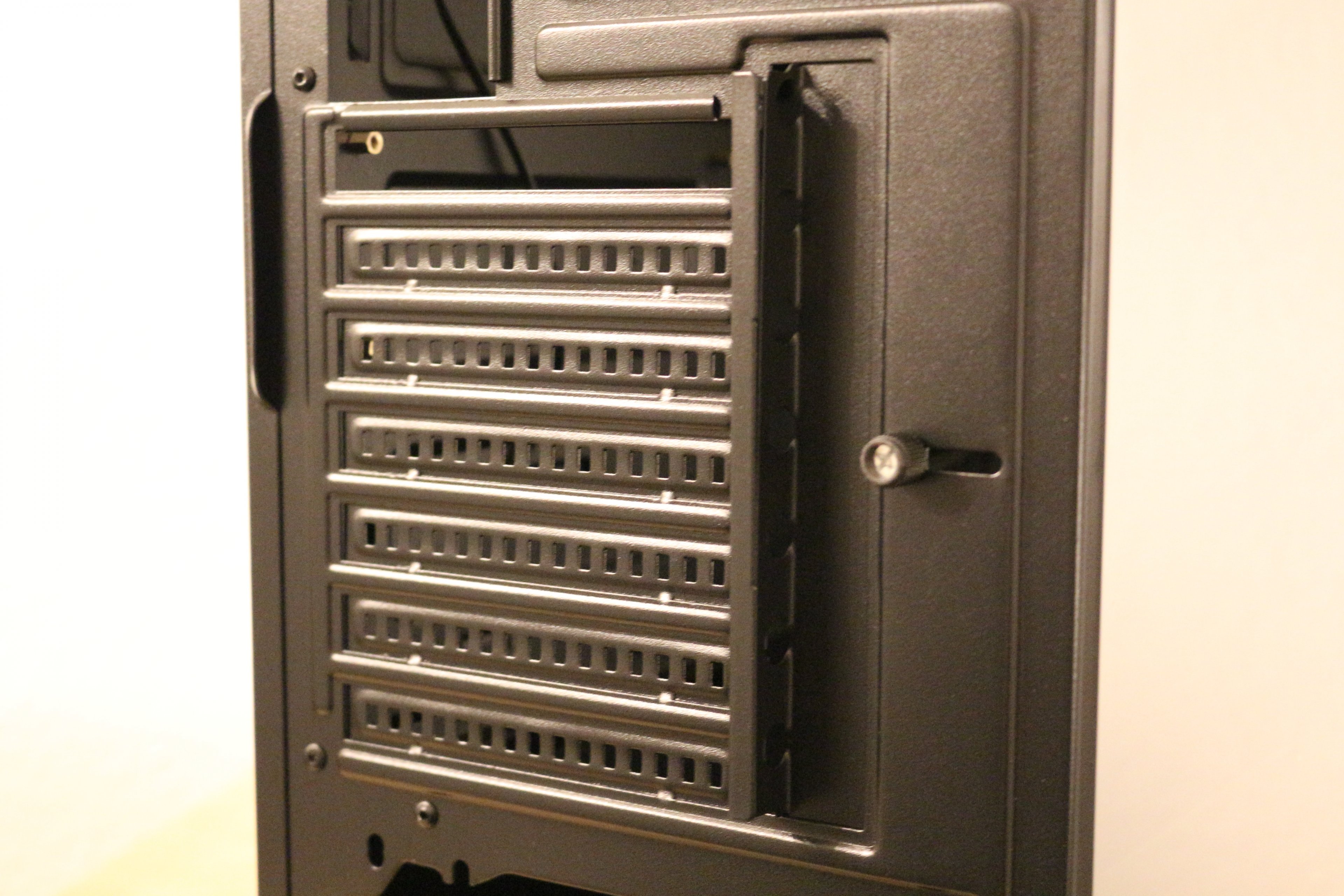

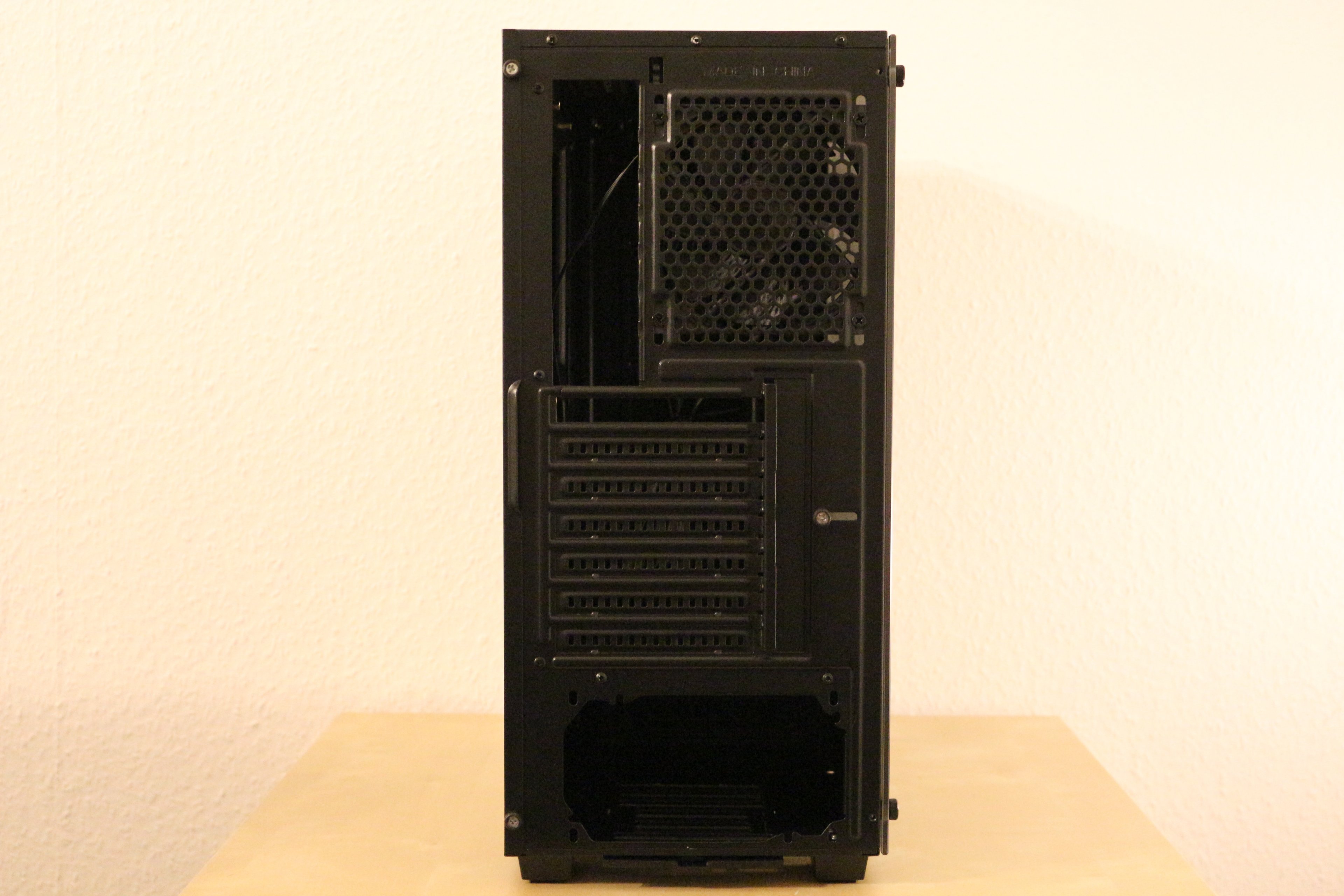

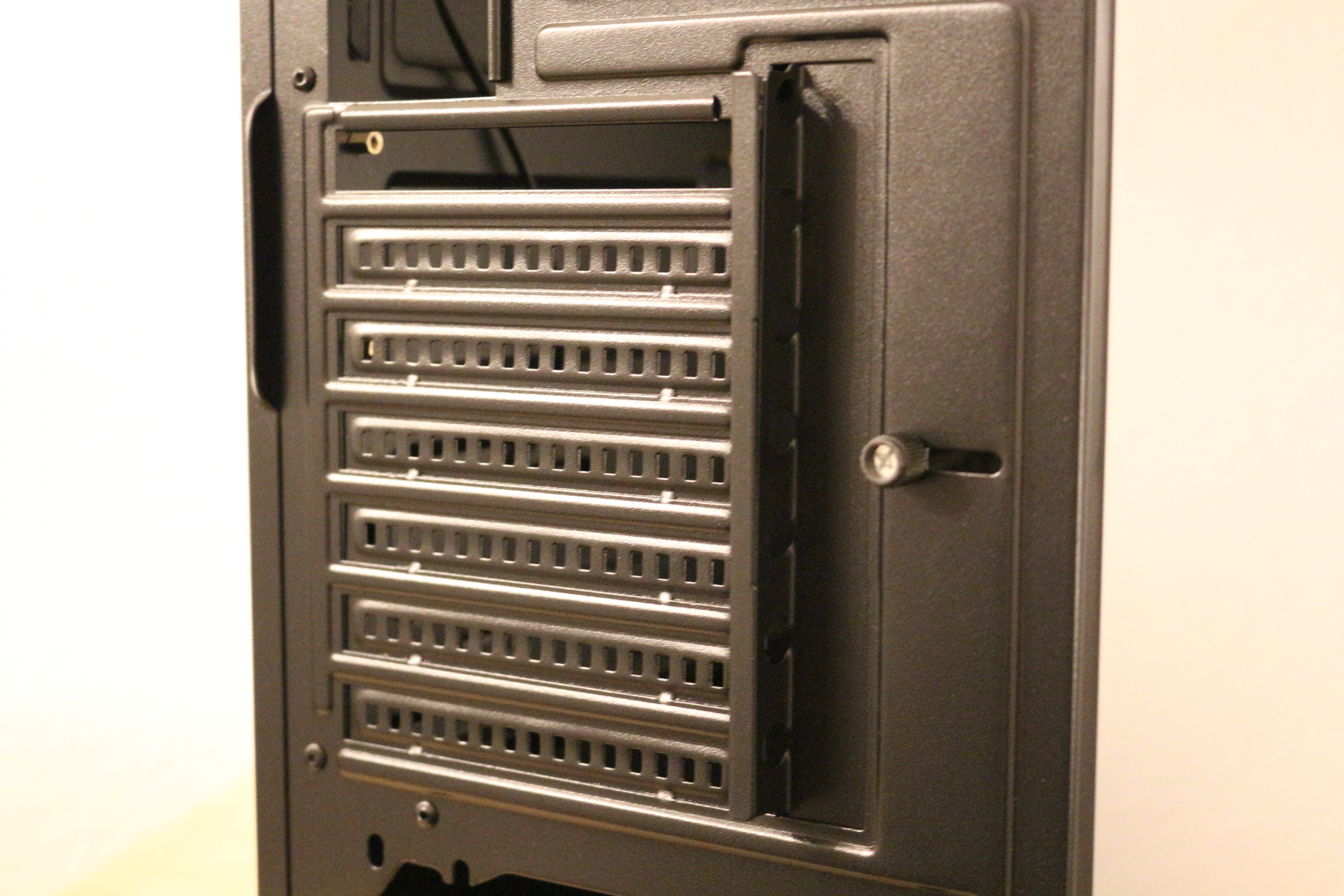

An der Rückseite zeigt sich das Erscheinungsbild eines normalen Midi-Gehäuses. Das Netzteil wird unten montiert, darüber finden sich 7 PCI-Erweiterungslots und die Öffnung für die I/O-Blende. Wie auf dem Bild gut sichtbar ist, erfolgt die Befestigung der Erweiterungskarten außerhalb des Gehäuses mittels Schrauben. Zuletzt findet man an der Rückseite noch den zweiten vorinstallierten 120mm-Lüfter mit 3pin- Anschluss.

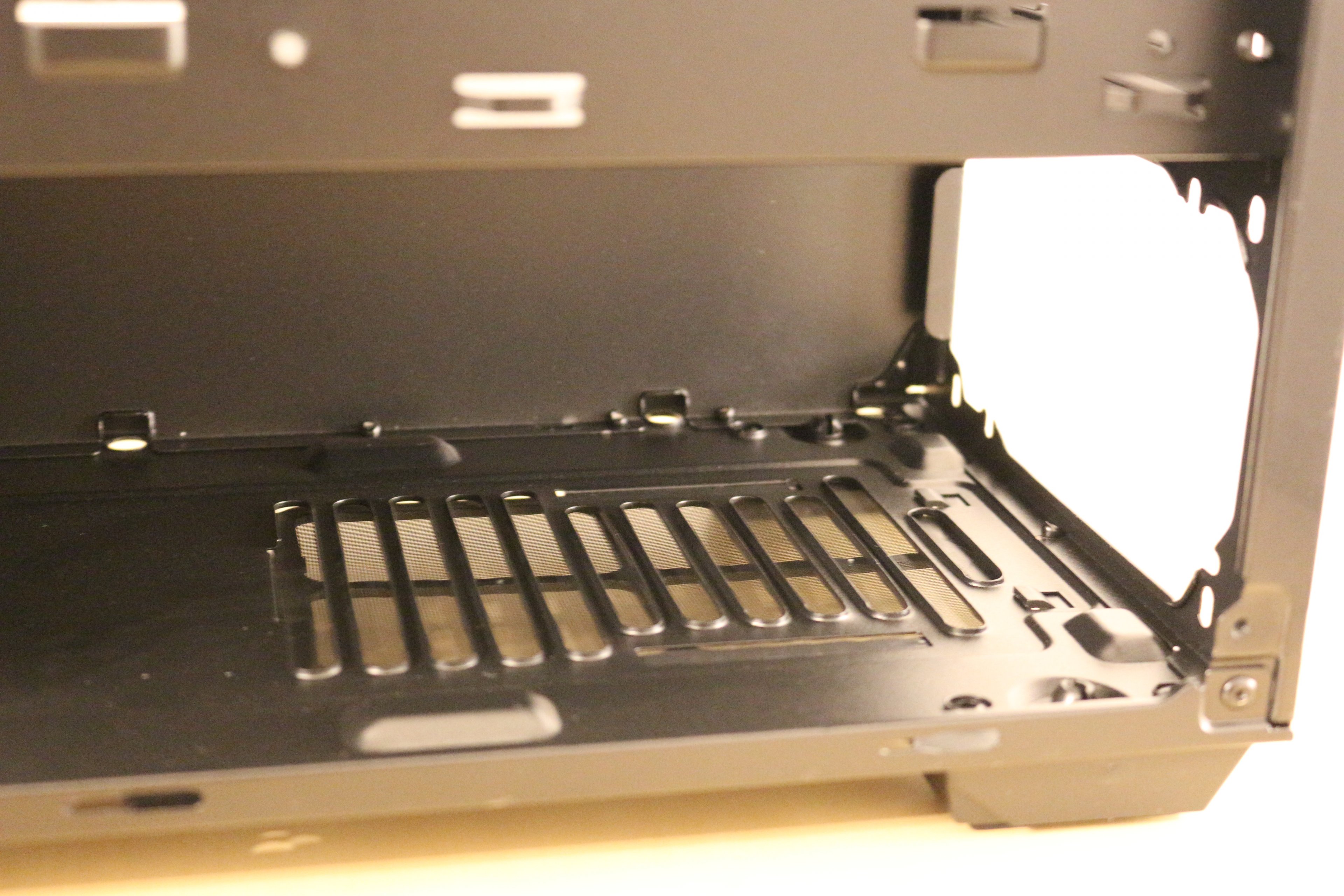

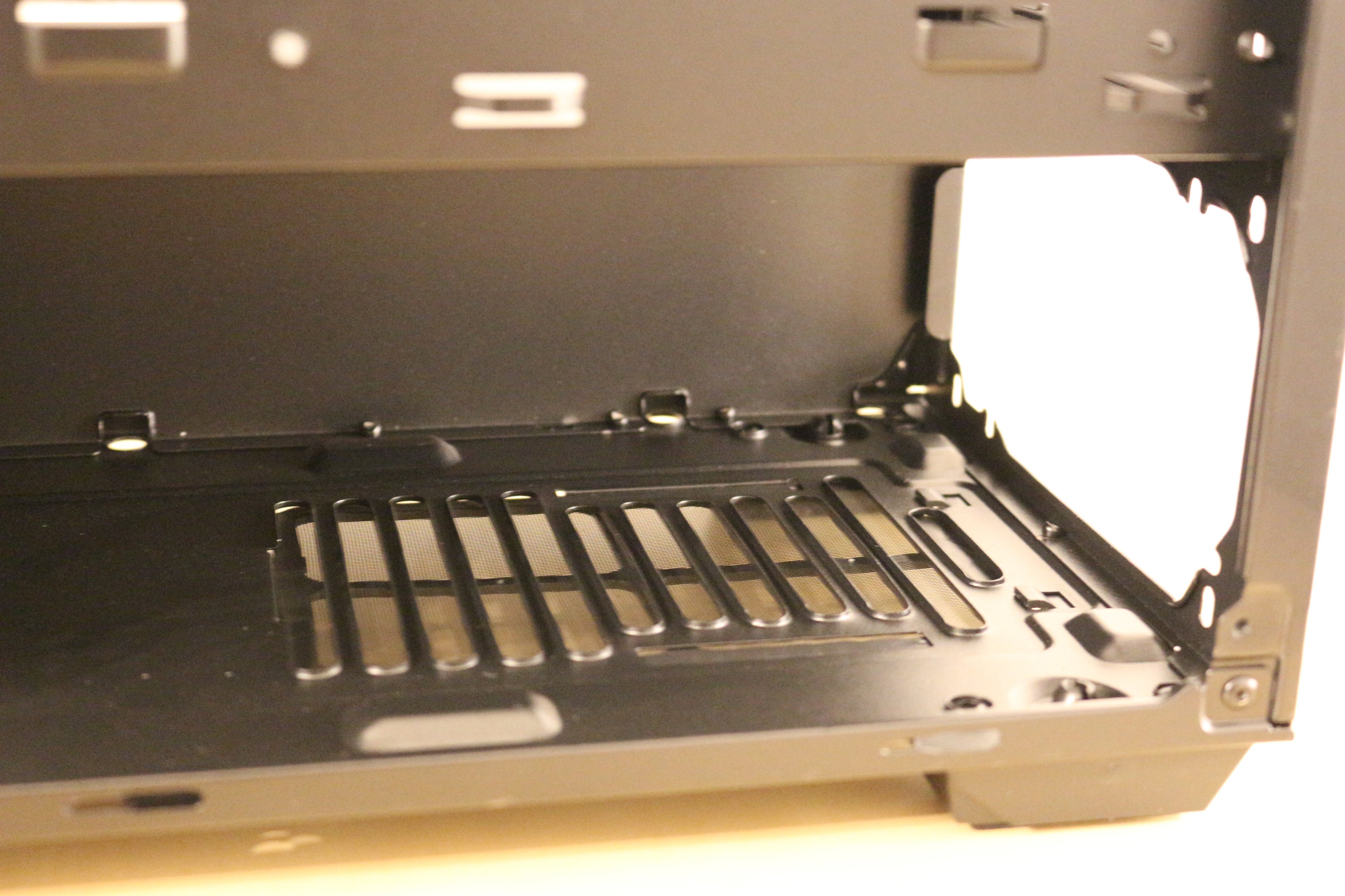

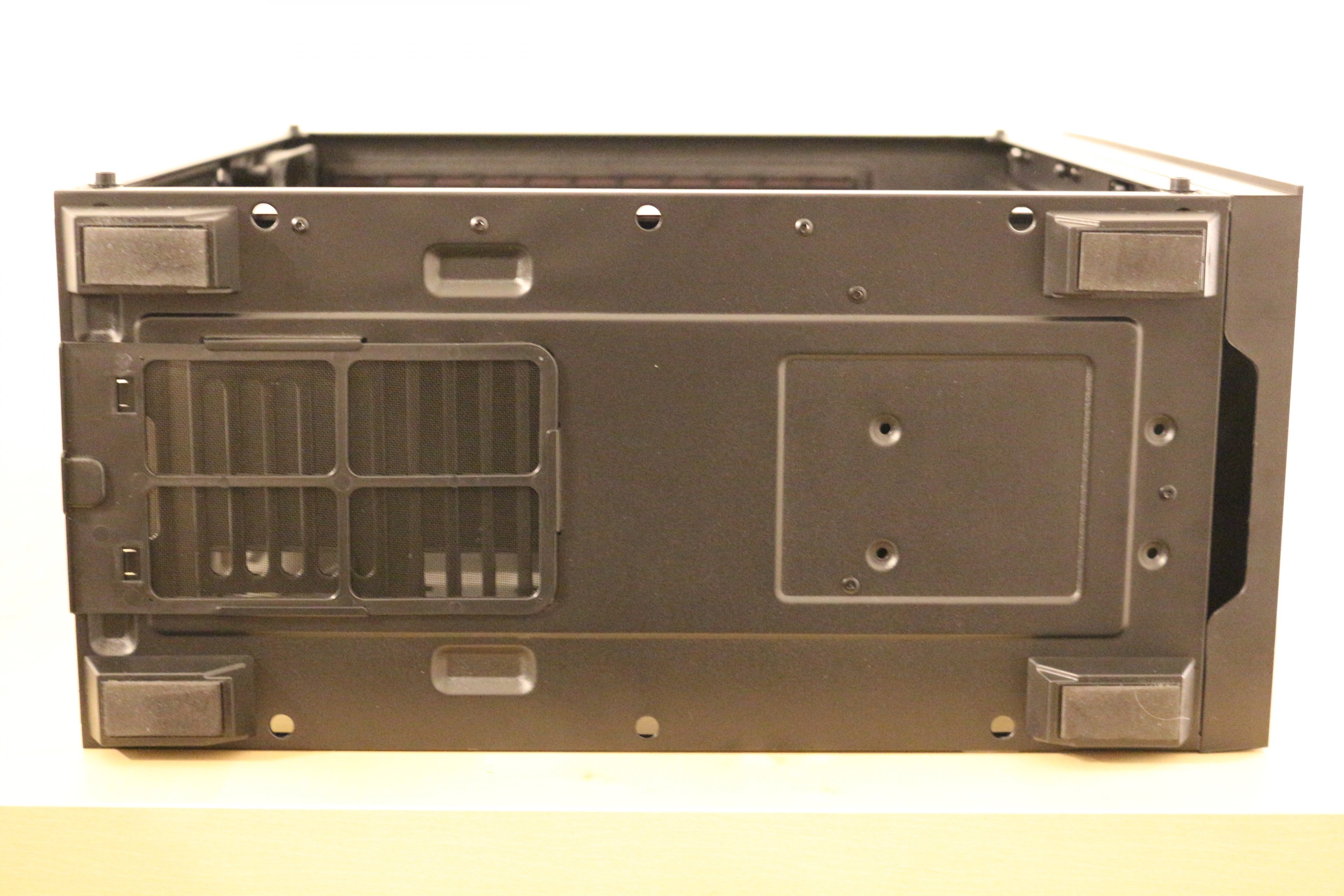

Die Unterseite des Kolink Stronghold bietet keine großen Überraschungen. Der Midi-Tower steht auf vier stabilen Kunststofffüßen mit einer Schicht Gummi zur Entkopplung. Um das Netzteil vor Staub zu schützen, wurde an der Unterseite zudem ein feiner und leicht zu entfernender Staubfilter angebracht.

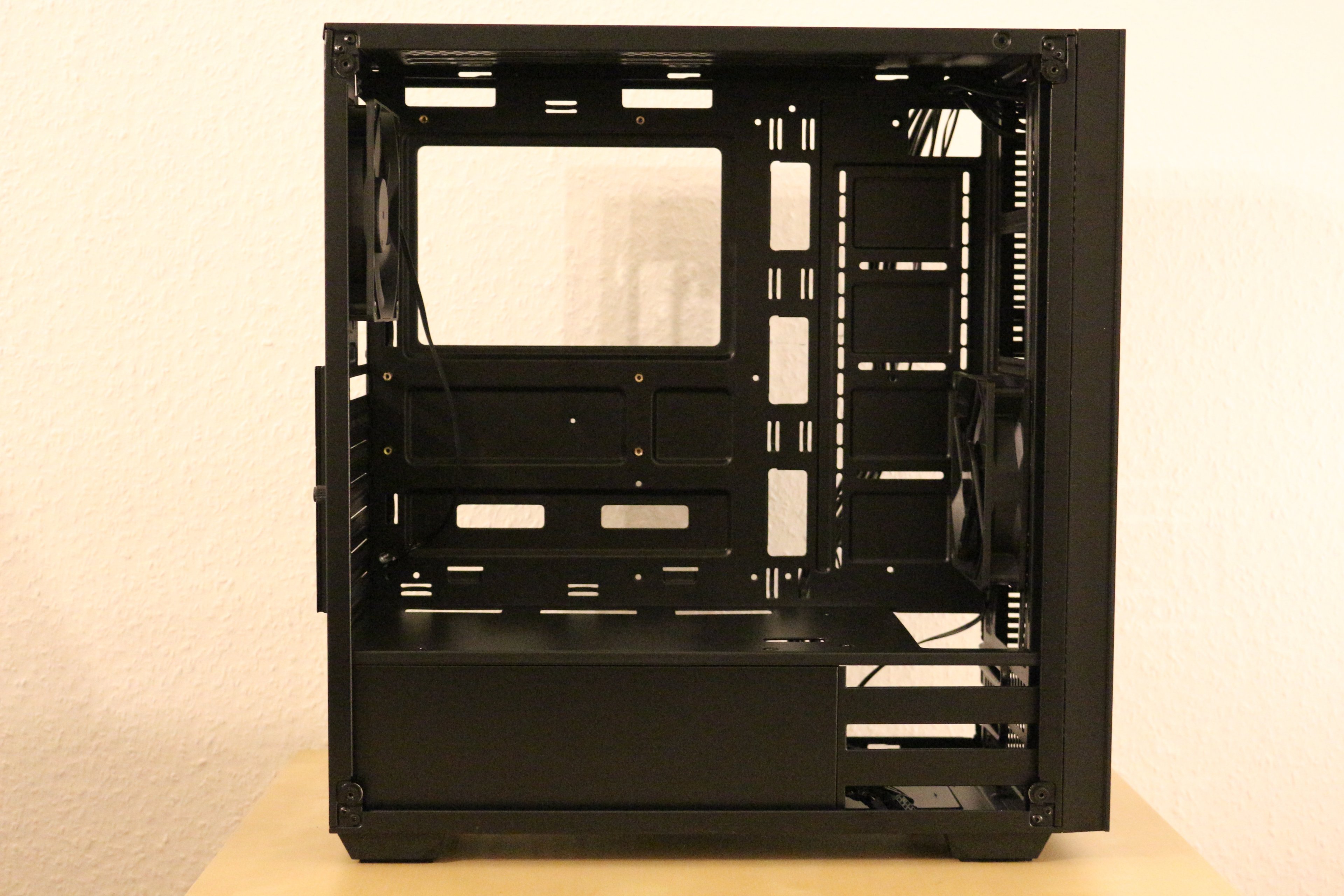

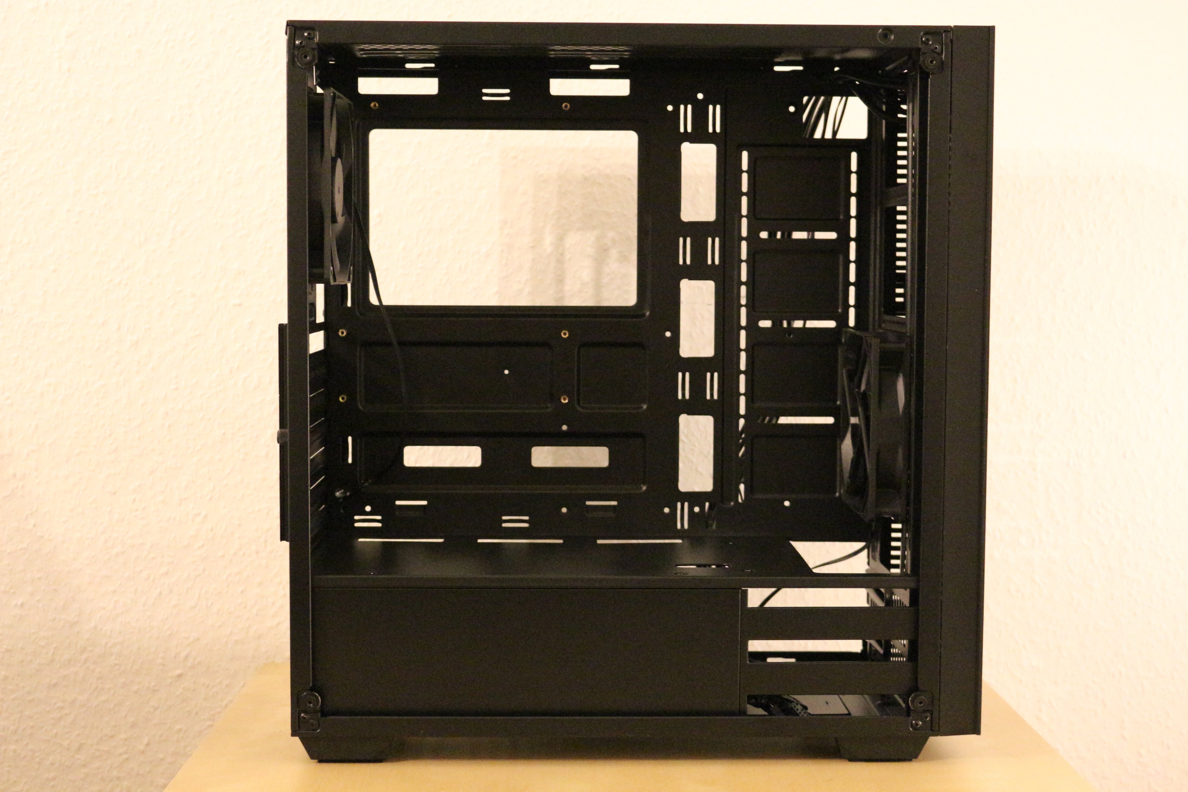

Die allgemeine Verarbeitung im Inneren ist OK. Es sind keine scharfen Kanten und groben Verarbeitungsfehler zu finden. An der ein oder anderen versteckten Stelle lassen ich aber kleine Lackierungsfehler erkennen. Ohne die Seitenteile ist das Grundgerüst des Midi-Towers relativ leicht. Kolink hat hier also teilweise am Material gespart um den Preis niedrig zu halten. Diese Einsparungen lassen das Gehäuse aber grundsätzlich nicht klapprig wirken. Der Innenraum des Stronghold ist inklusive aller Kabel (I/O-Panel, Lüfte) komplett schwarz gehalten.

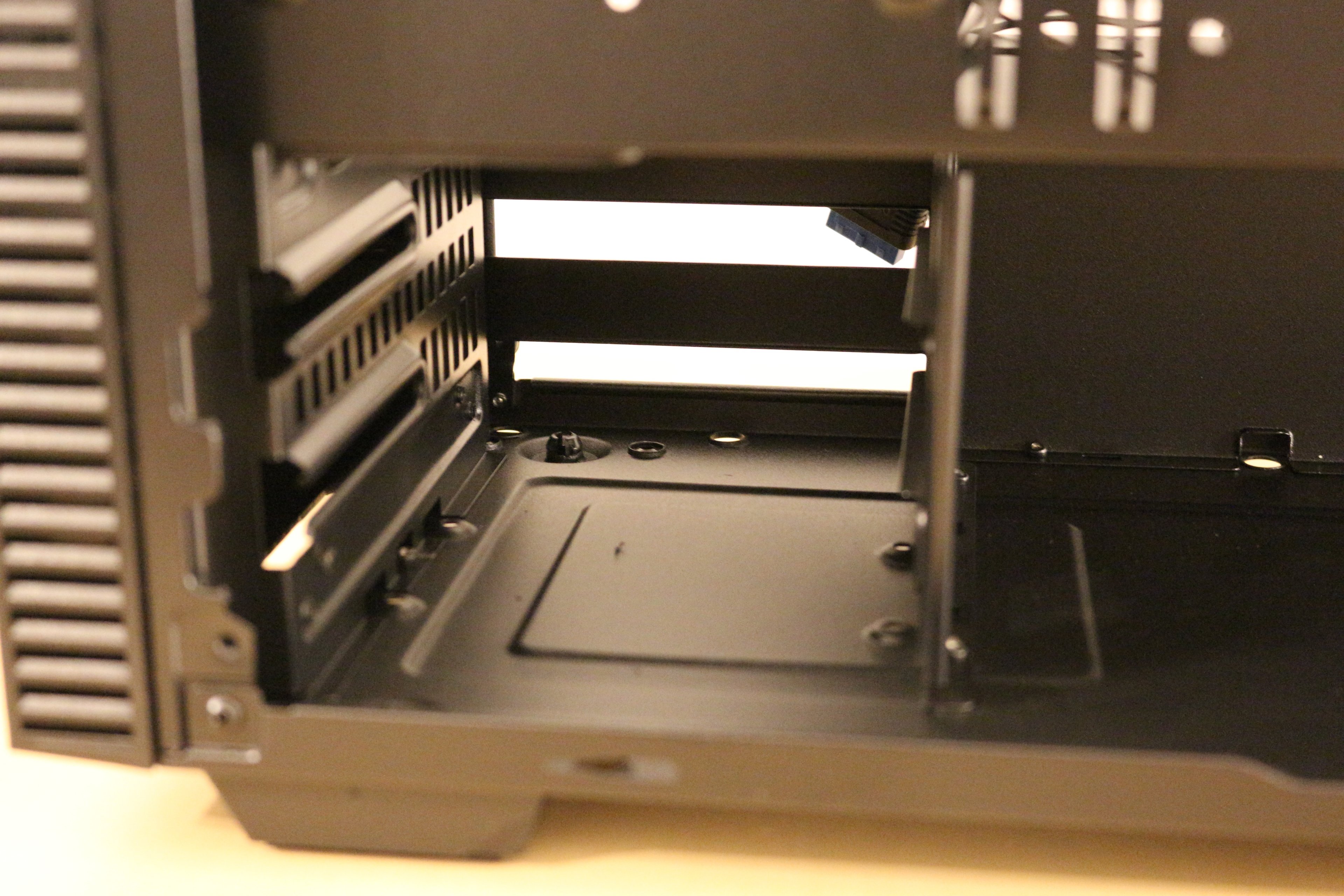

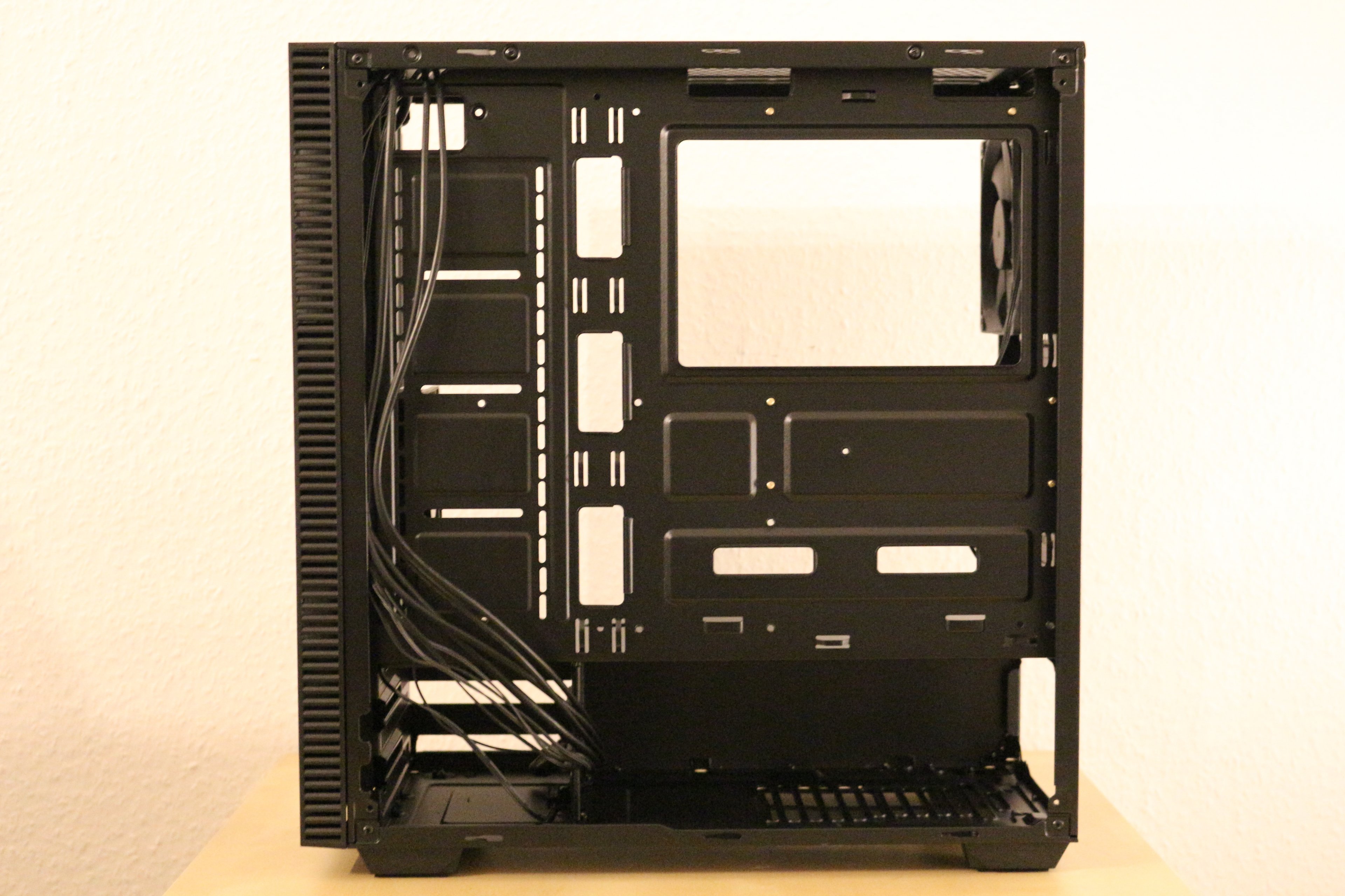

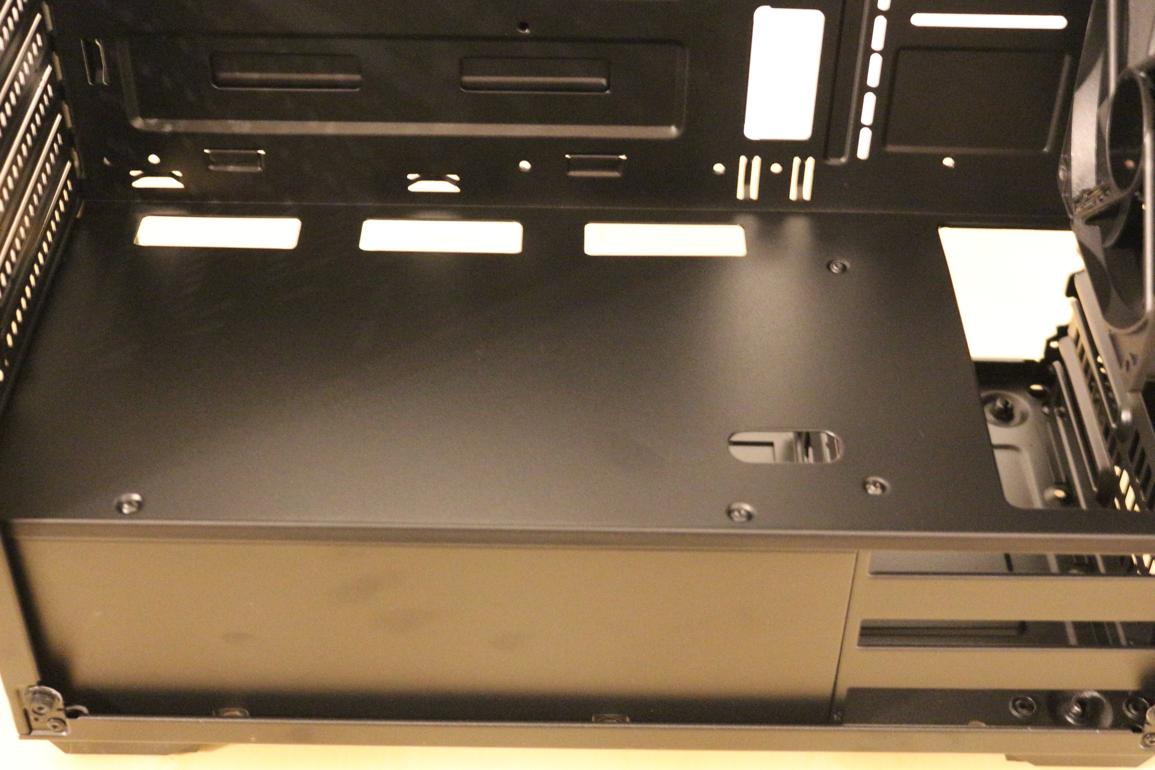

Die Aufteilung im Inneren ist an aktuelle Standards angepasst. Hinter den Frontlüftern befinden sich keine Käfige sodass die Lüfter die Luft ungehindert in den Innenraum befördern können. Im unteren Bereich hat Kolink eine schlichte Netzteilabdeckung angebracht welche mit diversen Kabelmanagementöffnungen versehen wurde. Der Tunnel deckt fast den kompletten unteren Bereich ab und verfügt über Belüftungsöffnungen für die darunter montierten Festplatten. Rund um die Montagefläche des Mainboards befinden sich weitere, ausreichend dimensionierte Kabeldurchführungen. Das Mainboardtray wurde zudem mit einem sehr großen Ausschnitt für die CPU-Kühler-Montage ausgestattet.

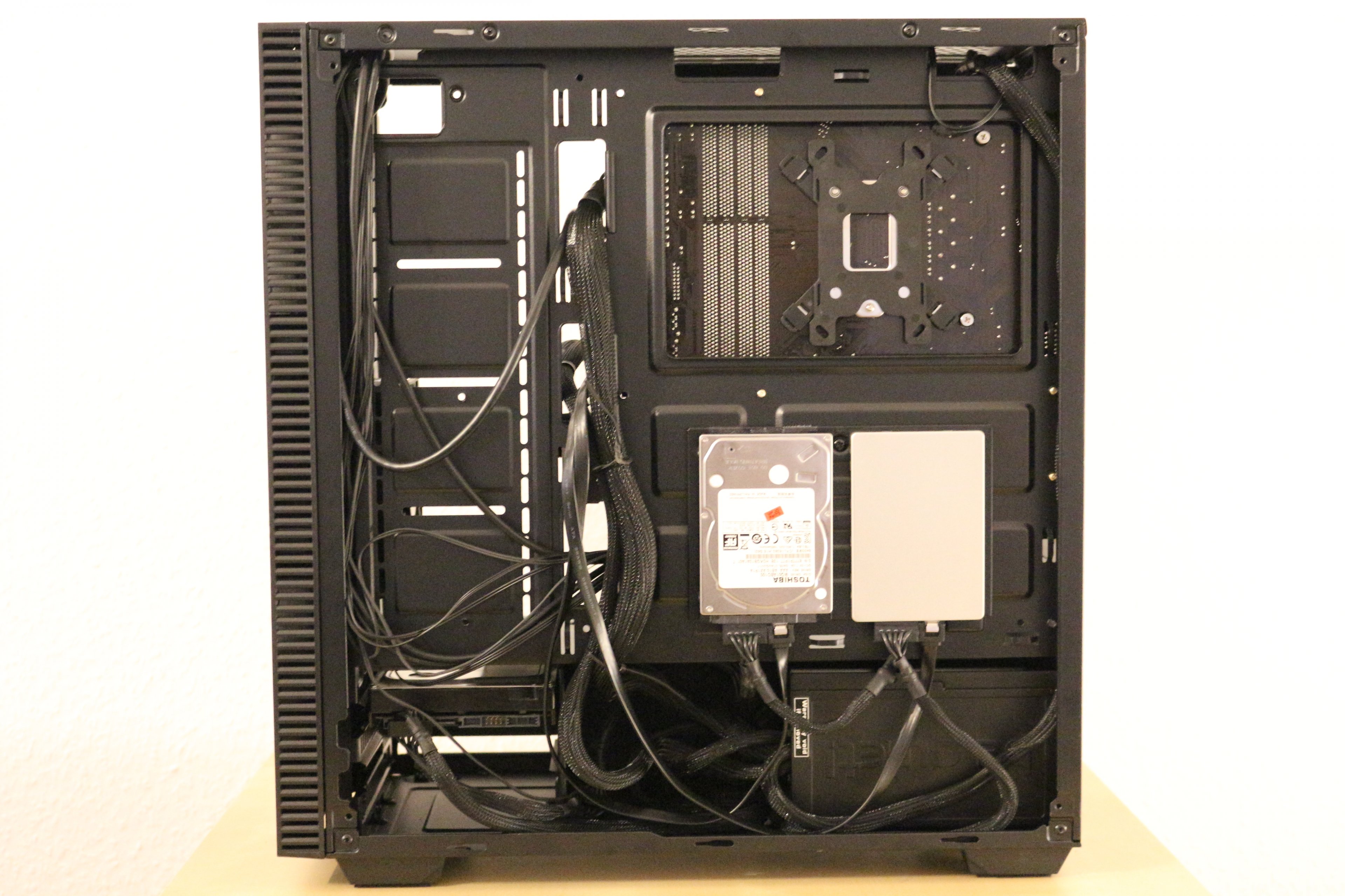

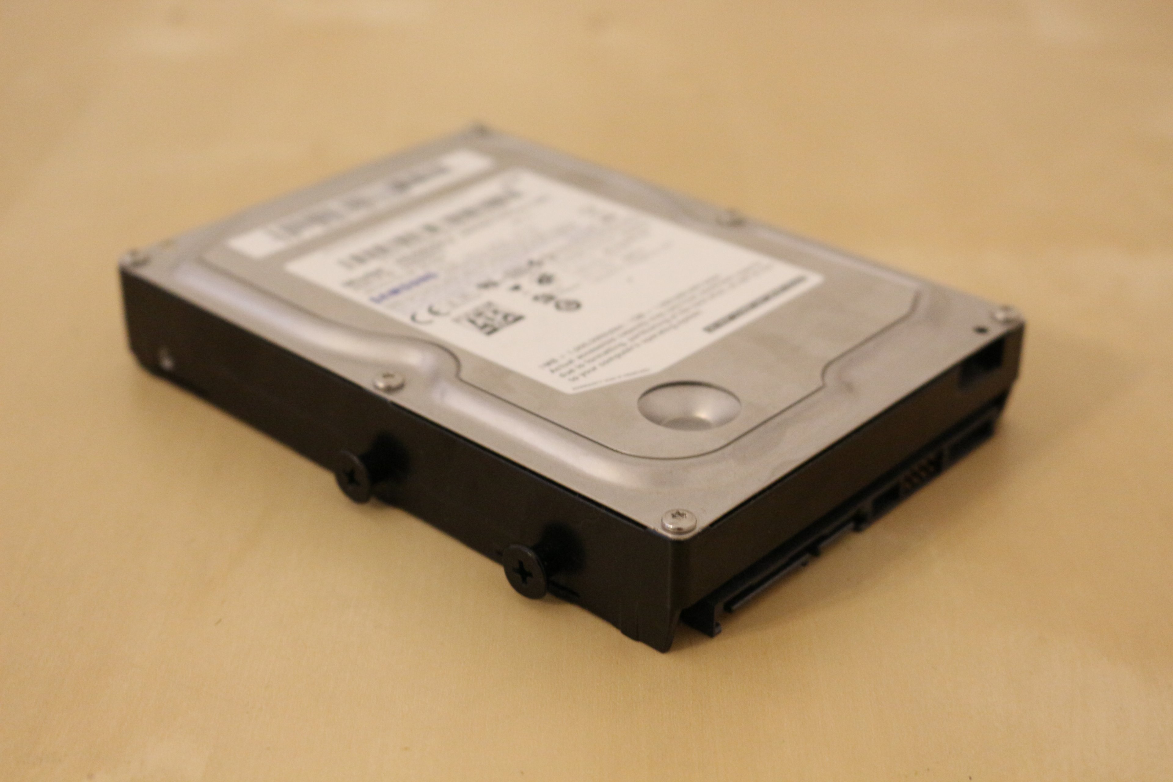

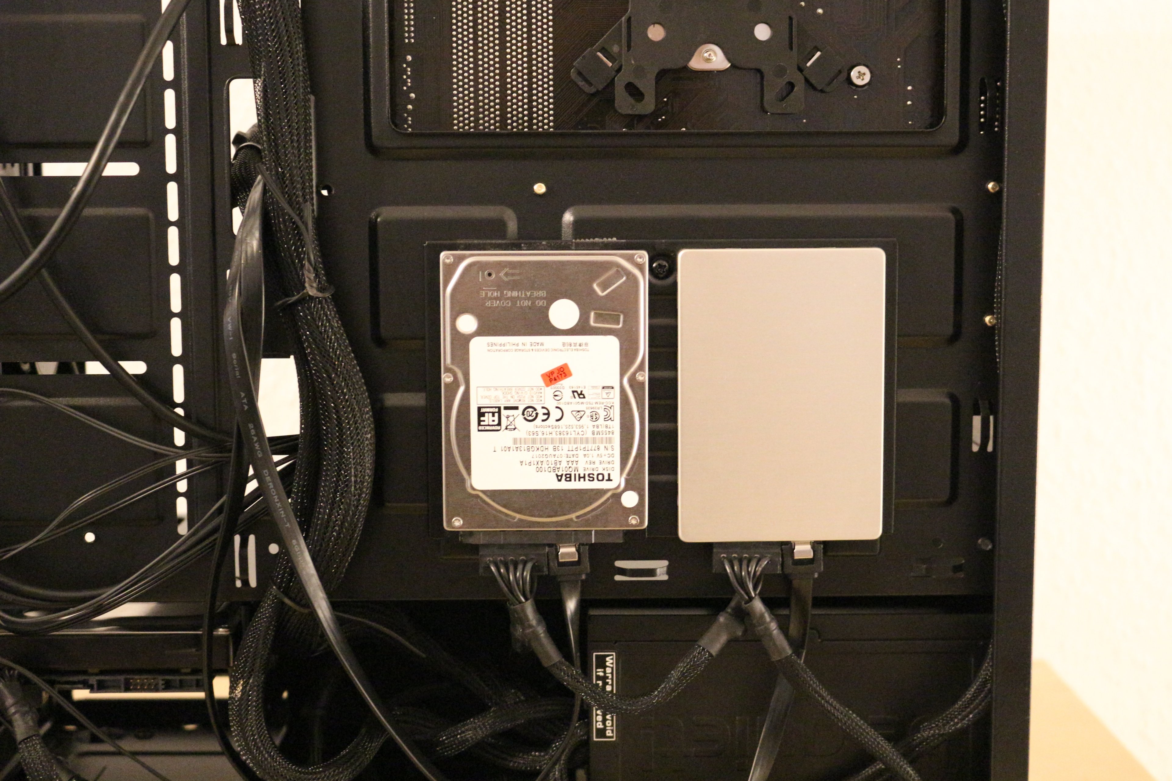

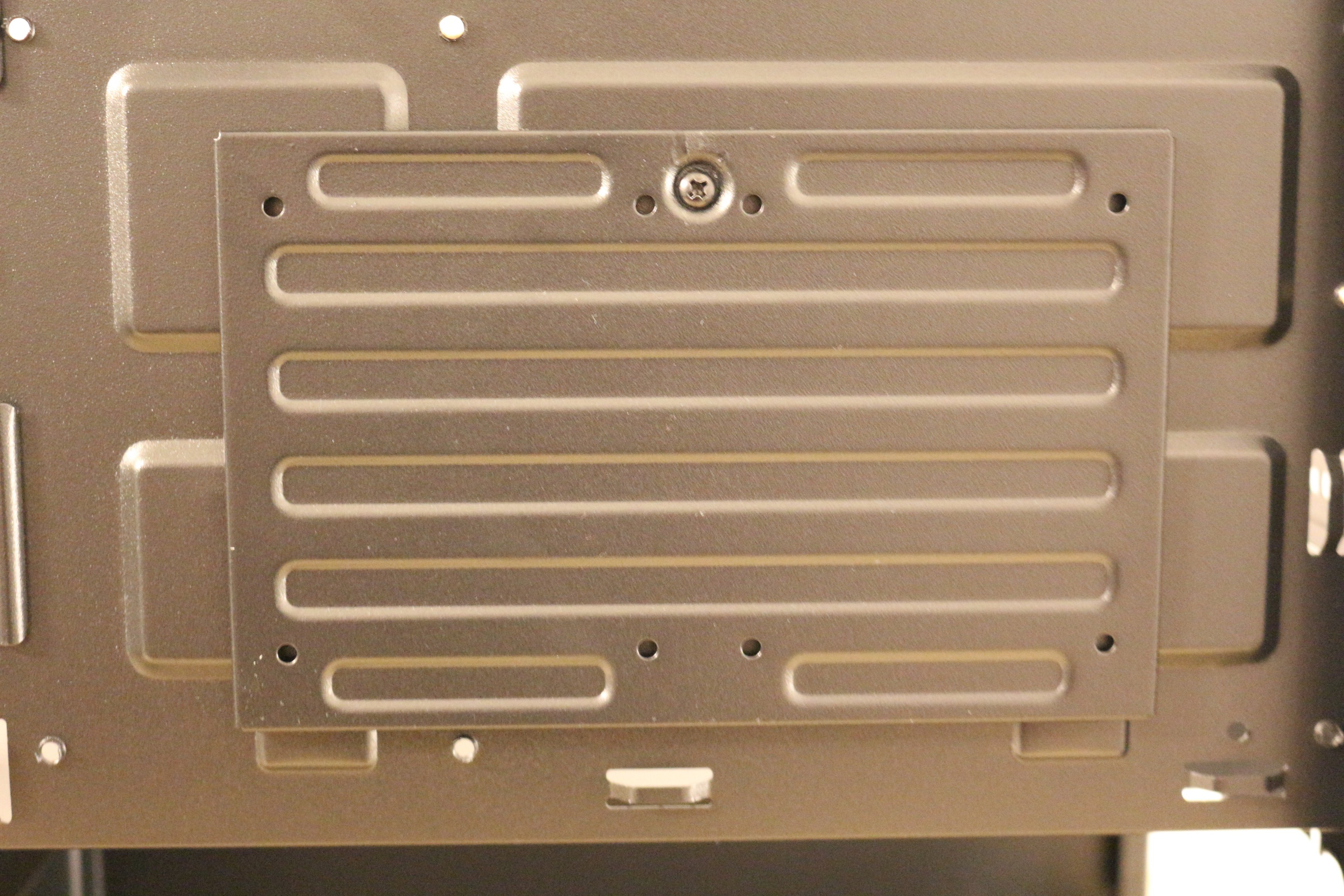

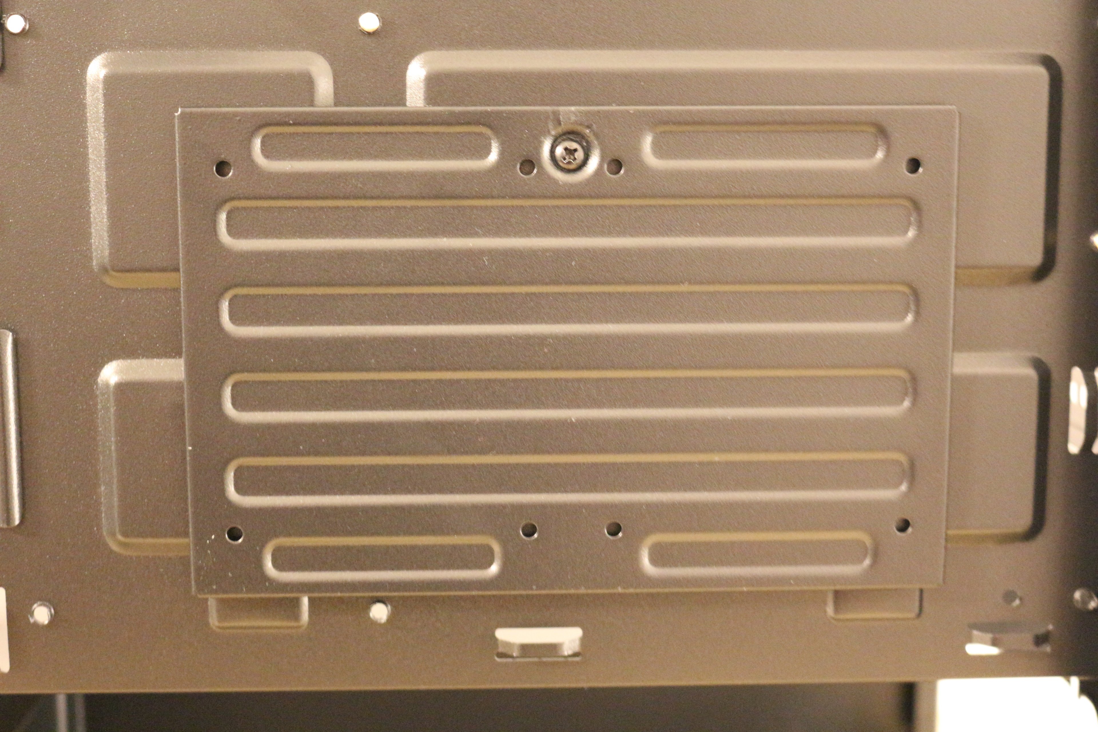

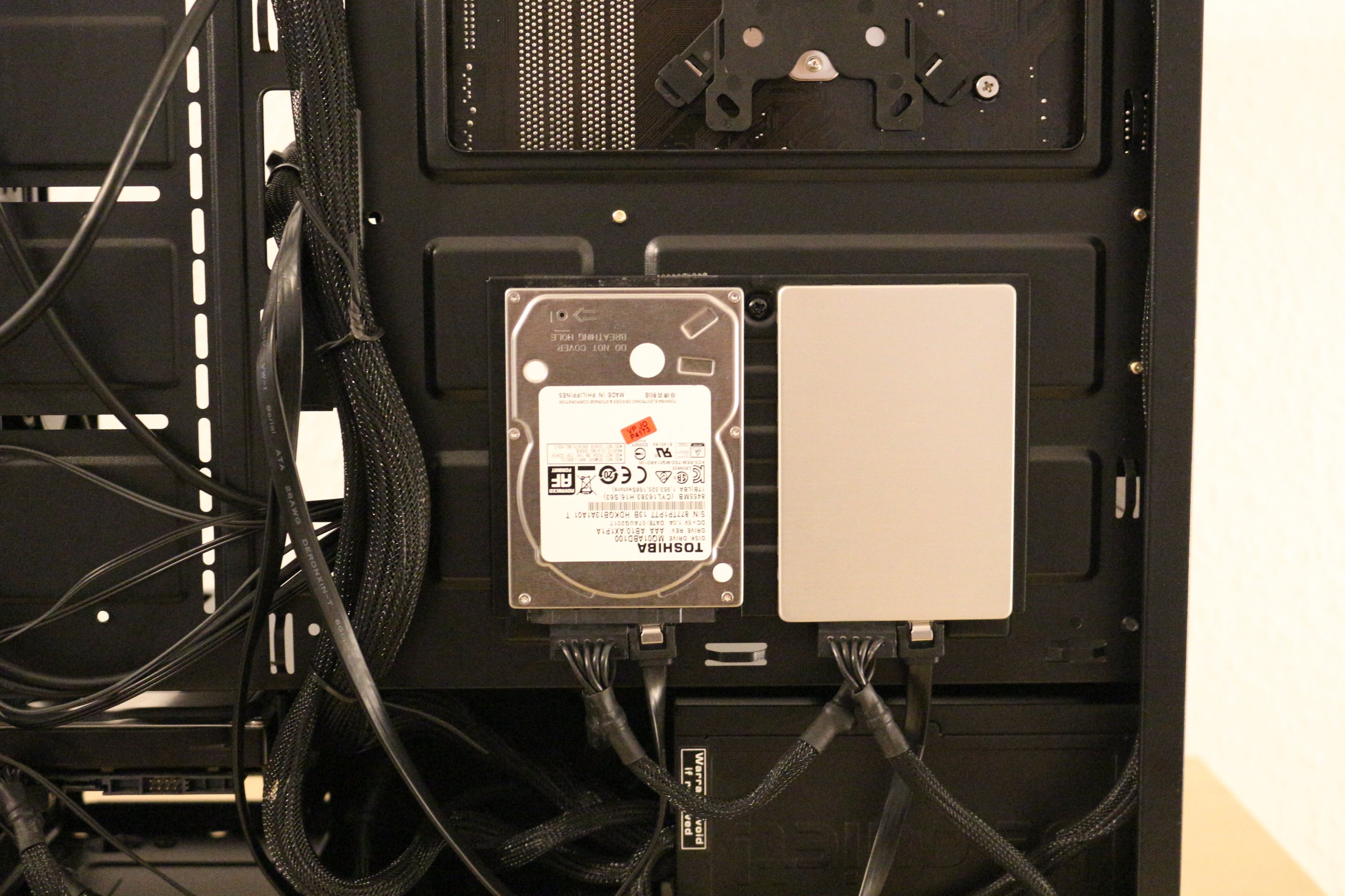

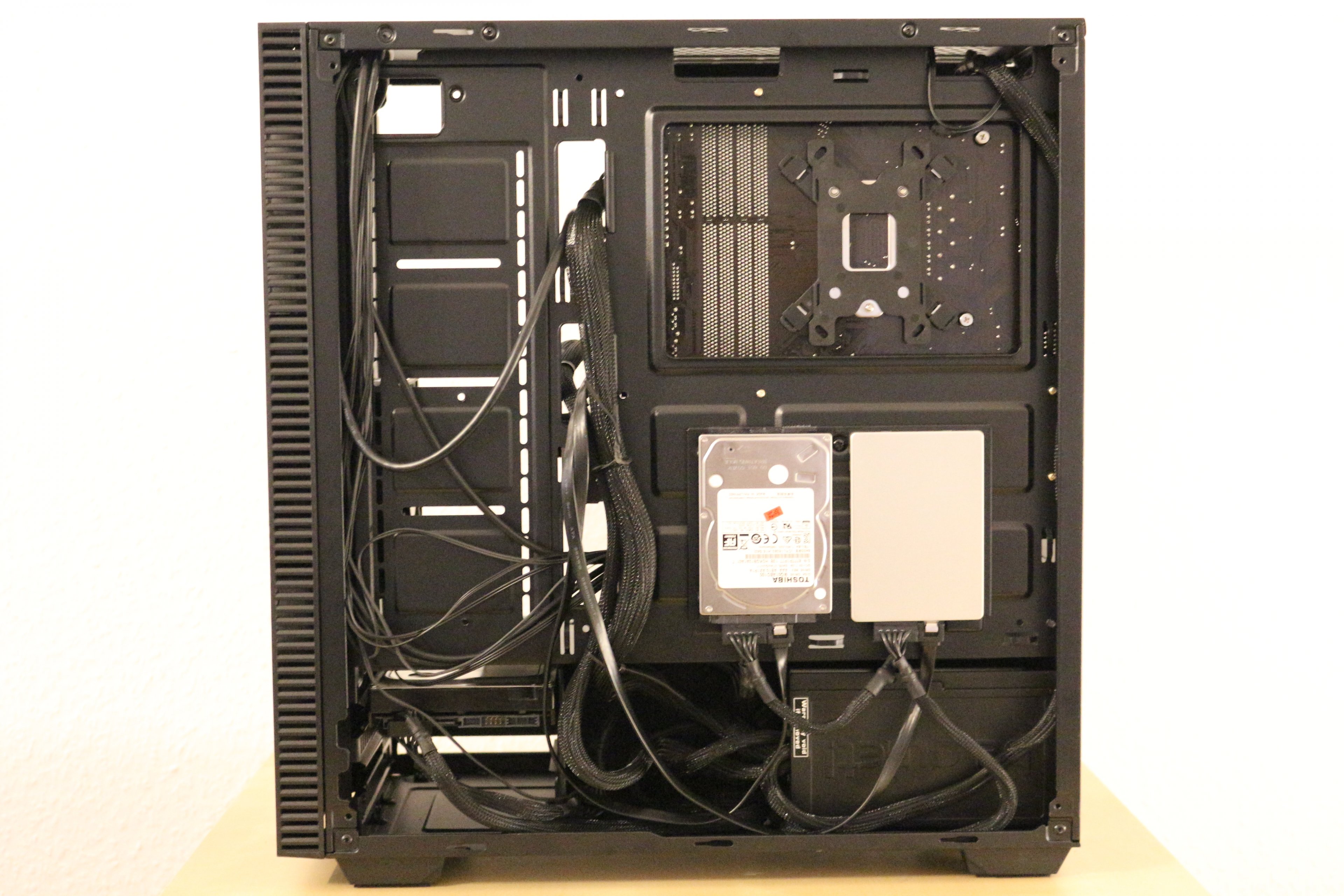

Auf der Rückseite und versteckt unter der Netzteilabdeckung befindet sich, wie bereits erwähnt, ein Festplattenkäfig für zwei 3,5“-Festplatten. Die Festplatten werden mit speziellen Schrauben auf der linken und einer Rändelschraube auf der rechten Seite befestigt. Eine Entkopplung der HDDs ist nicht vorhanden. Zur Montage von 2,5“-Datenträgern hat der Hersteller an der Rückseite eine Blende verschraubt auf die zwei 2,5“-Geräte mit jeweils vier Schrauben befestigt werden können. Sollen weitere SSD verbaut werden, so können diese auch horizontal oberhalb des 3,5“-Käfig fixiert werden. Hier erfolgt die Befestigung mit Schrauben von der Vorderseite des Mainboardtrays.
Das Netzteil wird am Boden montiert, verfügt über keine Entkopplung und darf maximal 230mm lang sein.

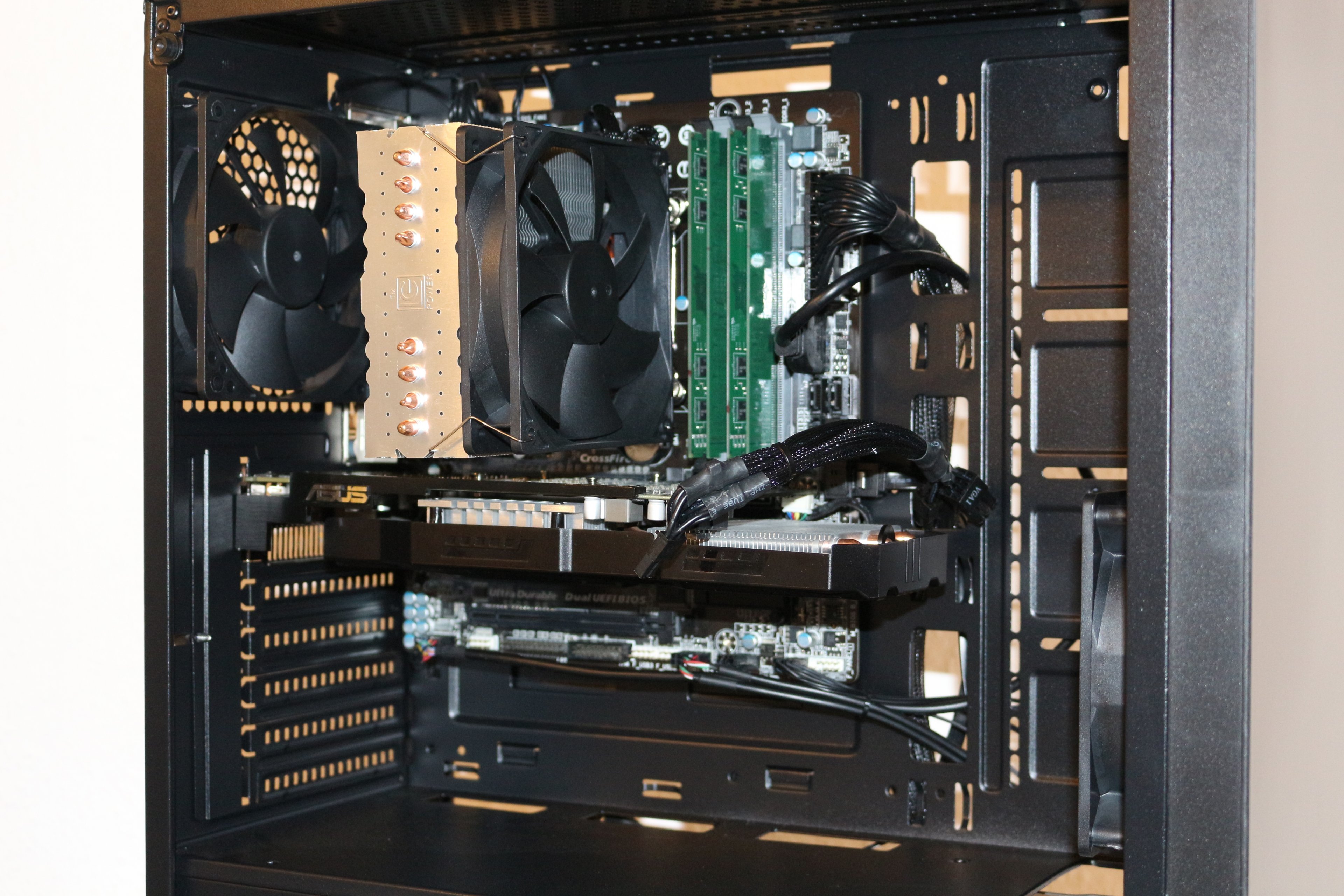

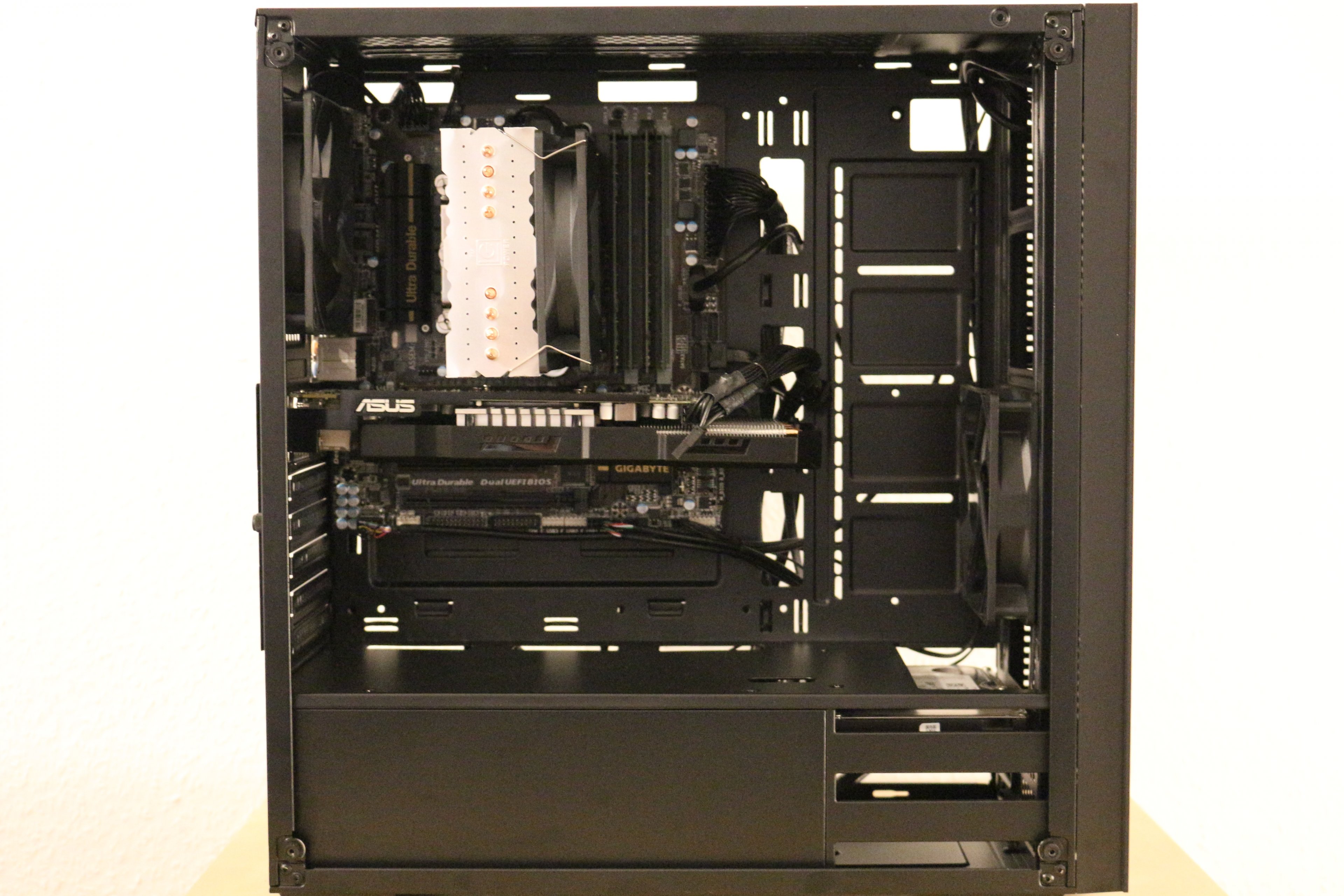

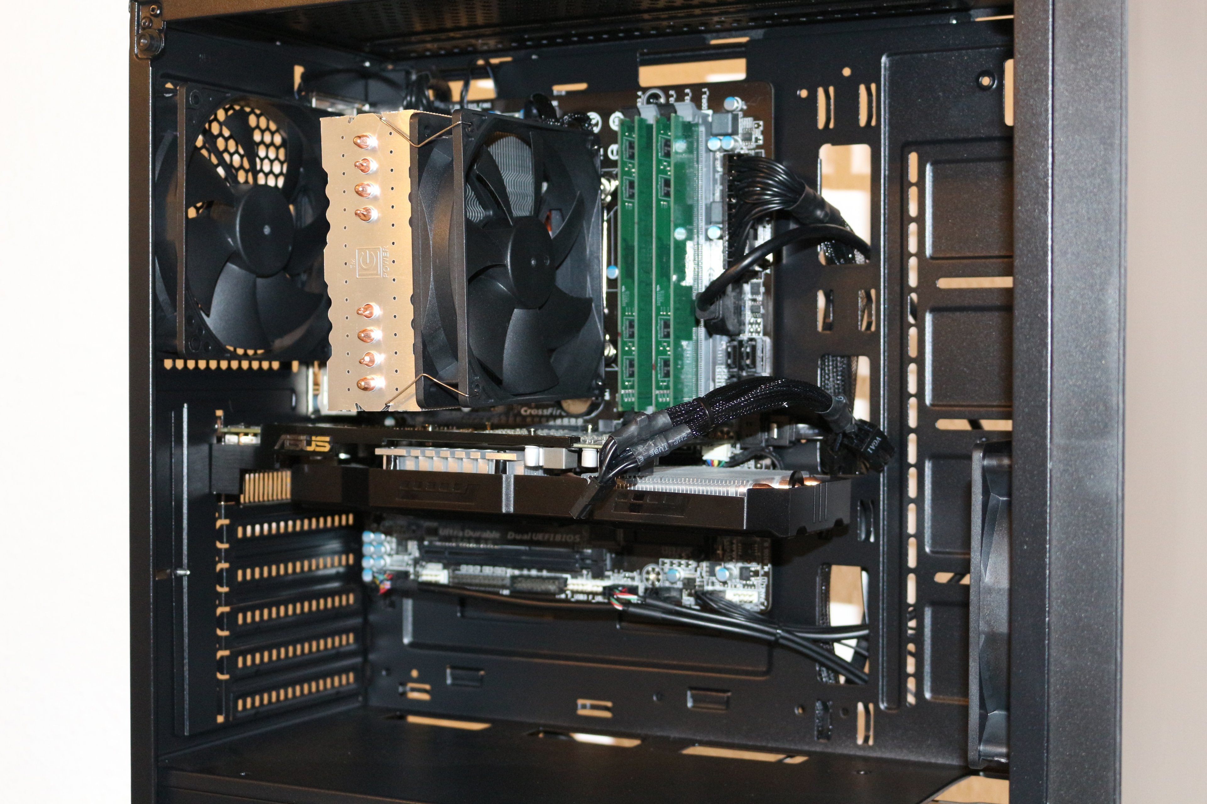

Durch den offenen Aufbau bietet das Gehäuse viel Platz für leistungsstarke Hardware. Es werden CPU-Kühler bis zu einer Höhe von 160mm und Grafikkarten bis zu einer Länge von 380mm unterstützt. Es war also kein Problem das Testsystem im Stronghold unter zu bringen. Auch die Verkabelung war durch die sinnvoll platzierten Kabelmanagementöffnungen grundsätzlich kein Problem. Zwischen dem Mainboardtray und der Rückwand stehen ca. 18mm Platz zur Verfügung. Zudem lassen sich überflüssige Kabel unter der Netzteilabdeckung einfach verstecken.
Die zwei vorinstallierten Lüfter haben eine maximale Drehzahl von 1400rpm und verfügen über einen 3pin-Anschluss. Auf der höchsten Stufe sind die Lüfter durch die erzeugten Luftverwirbelungen hörbar. Regelt man die Lüfter auf ca. 700rpm herunter, wird die Geräuschkulisse deutlich angenehmer. Die erzeugten Nebengeräusche sind für vorinstallierte Lüfter zwar vorhanden, in meinem Fall aber überraschender Weise relativ gering. Einen Punktabzug gibt es hier jedoch für die relativ kurzen Anschluss-Kabel.

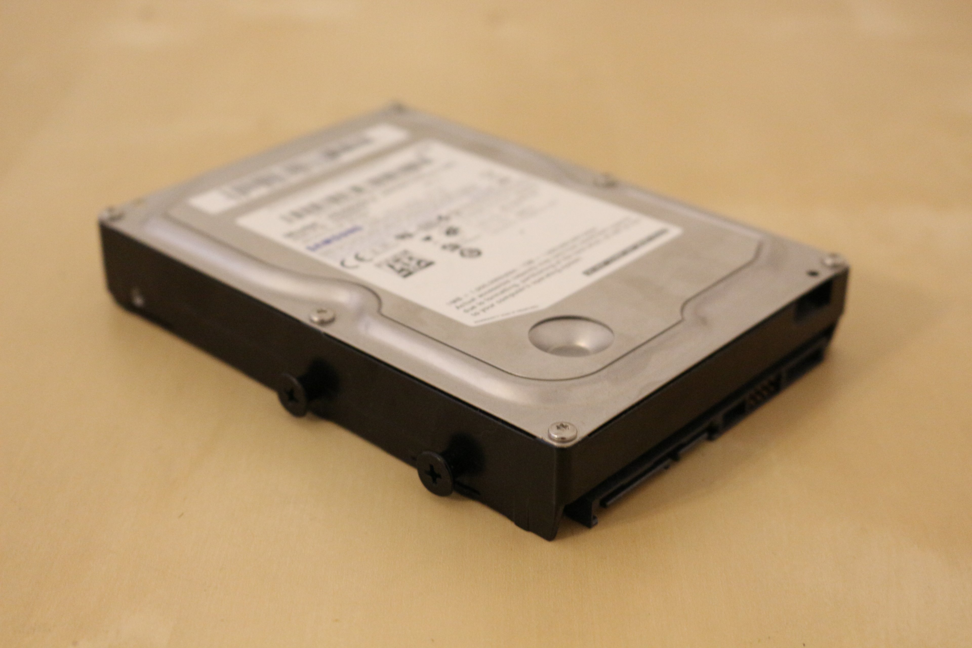

Die Montage von 3,5“-Festplatten im Festplattenkäfig erfordert die Befestigung von zwei speziellen Schrauben auf der linken Seite der HDD. Mithilfe dieser Schrauben wird die Festplatte in den Käfig geschoben und auf der anderen Seite mit einer Rändelschraube befestigt. Eine Entkopplung wurde nicht implementiert. Das macht sich beim Betrieb deutlich in Form eines störenden Brummens bemerkbar. Zwei SSDs können auf der Rückseite des Mainboardtrays an einer speziellen Metallplatte verschraubt werden. Weitere 2,5“-Geräte finden oberhalb des Festplattenkäfigs einen Platz.
Erweiterungskarten werden mit Schrauben außerhalb des Gehäuses befestigt. Vorher muss der Käufer jedoch noch die Slot-Blenden herausbrechen. Das funktioniert aber nur, wenn das Mainboard noch nicht montiert ist. In meinem Fall musste ich also das Mainboard nochmal komplett ausbauen um die Slotblende zu entfernen. Da die Blenden nicht wiederverwendbar sind, legt Kolink eine Ersatzblende aus Kunststoff bei.
Plant der Käufer den Einbau einer Wasserkühlung, so stünden ihm Platz für zwei 240mm-Radiatoren (Front und Deckel) zur Verfügung. An der Front ist die mögliche Dicke des Radiators je nach Montageposition nahezu unbegrenzt. Im Deckel ist zwischen den RAM-Modulen und den nach außen versetzten Montageschienen ca. 45mm Platz.
