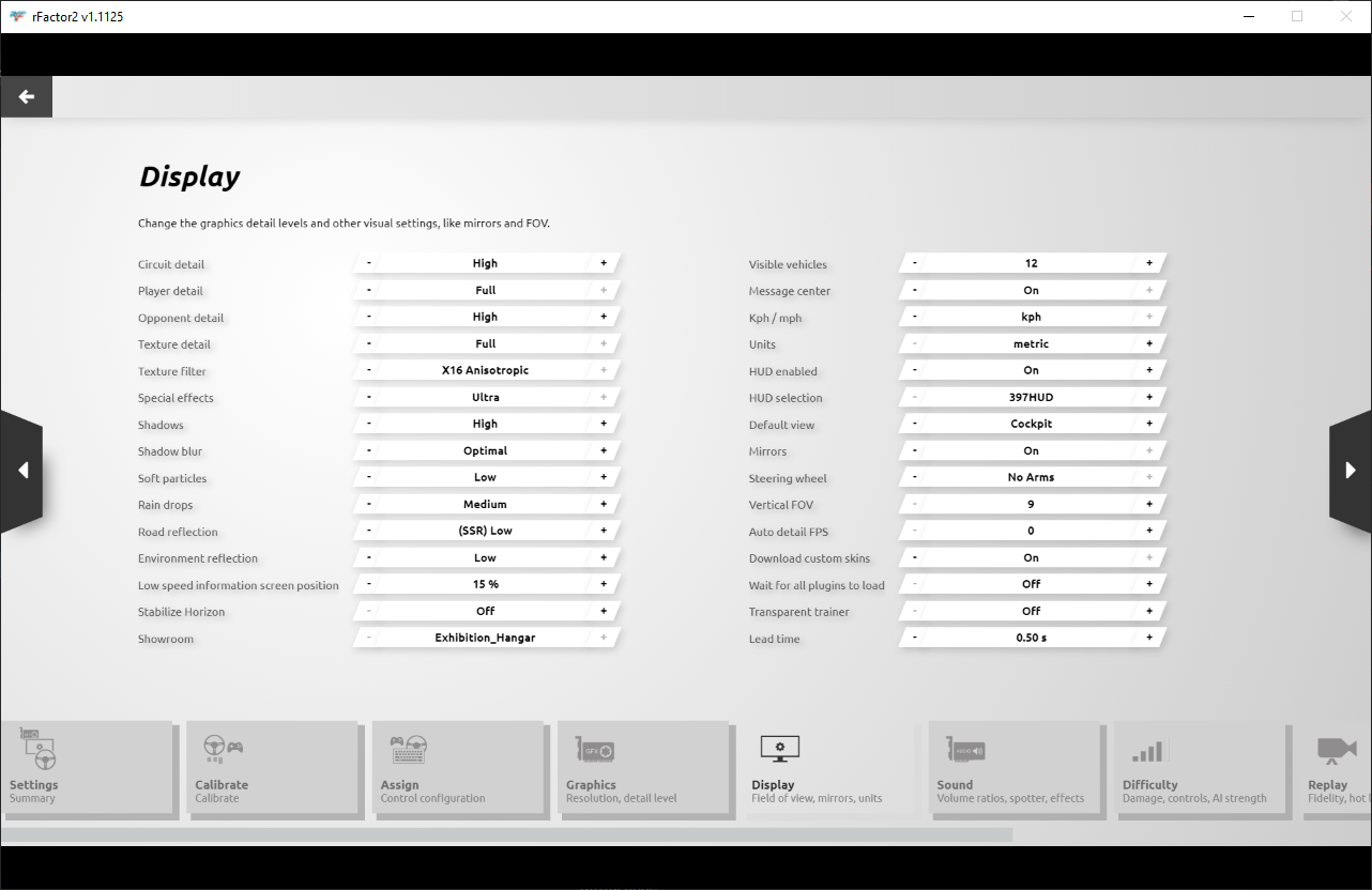

Auflösung in SteamVR ist 2156x2156, also WMR mit 200% SS. Wird auch so von fpsvr angezeigt. Das sind die Einstellungen ingame:
Die Idee mit Chill war klasse, aber leider habe ich im Treiber global und pro Spiel praktisch alles abgeschaltet, was geht.
