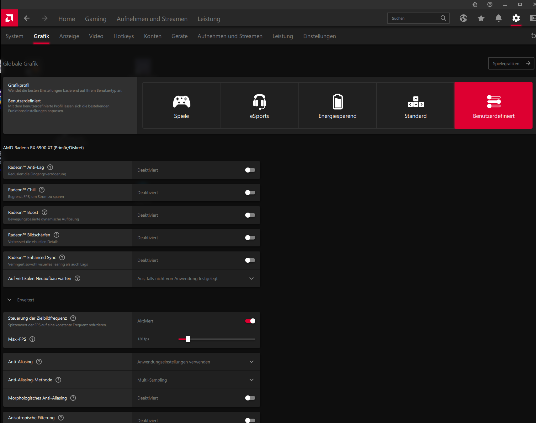

Vielen Dank für die Rückmeldung! Was ist denn, wenn du den Framebegrenzer im Treiber auf 90 FPS festnagelst? Dadurch solltest du eine Menge Energie sparen, sofern du nicht unbedingt soviele FPS benötigst...
Also ich habe diese Option gar nicht mehr im Treiber (oder sie ist jetzt woanders?). Ich glaube die wurde zwischenzeitlich entfernt. Ist aber eigentlich auch unnötig, weil die FPS in VR (bei WMR zumindest) ja sowieso auf eine Obergrenze von 90 "festgenagelt" sind.
Alternativ könnte ich in den Windows Einstellungen für die Brille auch feste 60 FPS auswählen. Interessant für schwächere Grafikkarten, die dann mit motion smoothing sogar nur 30 FPS erzeugen würden, sofern die Graka 60 FPS nicht schaffen würde.
Zur Begrenzung der FPS habe ich aber früher schon lieber Riva Tuner genommen, weil das im Treiber bei einigen Games nicht ordentlich oder gar nicht funktioniert hat. Inzwischen mache ich es mir ganz einfach und verwende V-Sync, wenn ich die FPS begrenzen will. Das sind dann bei meinen Monitoren 72 FPS. Ich komme gut mit diesen "niedrigen" FPS klar, vermutlich, weil ich aus einer Zeit stamme, in der 30 FPS noch das Optimum waren :evillol:
