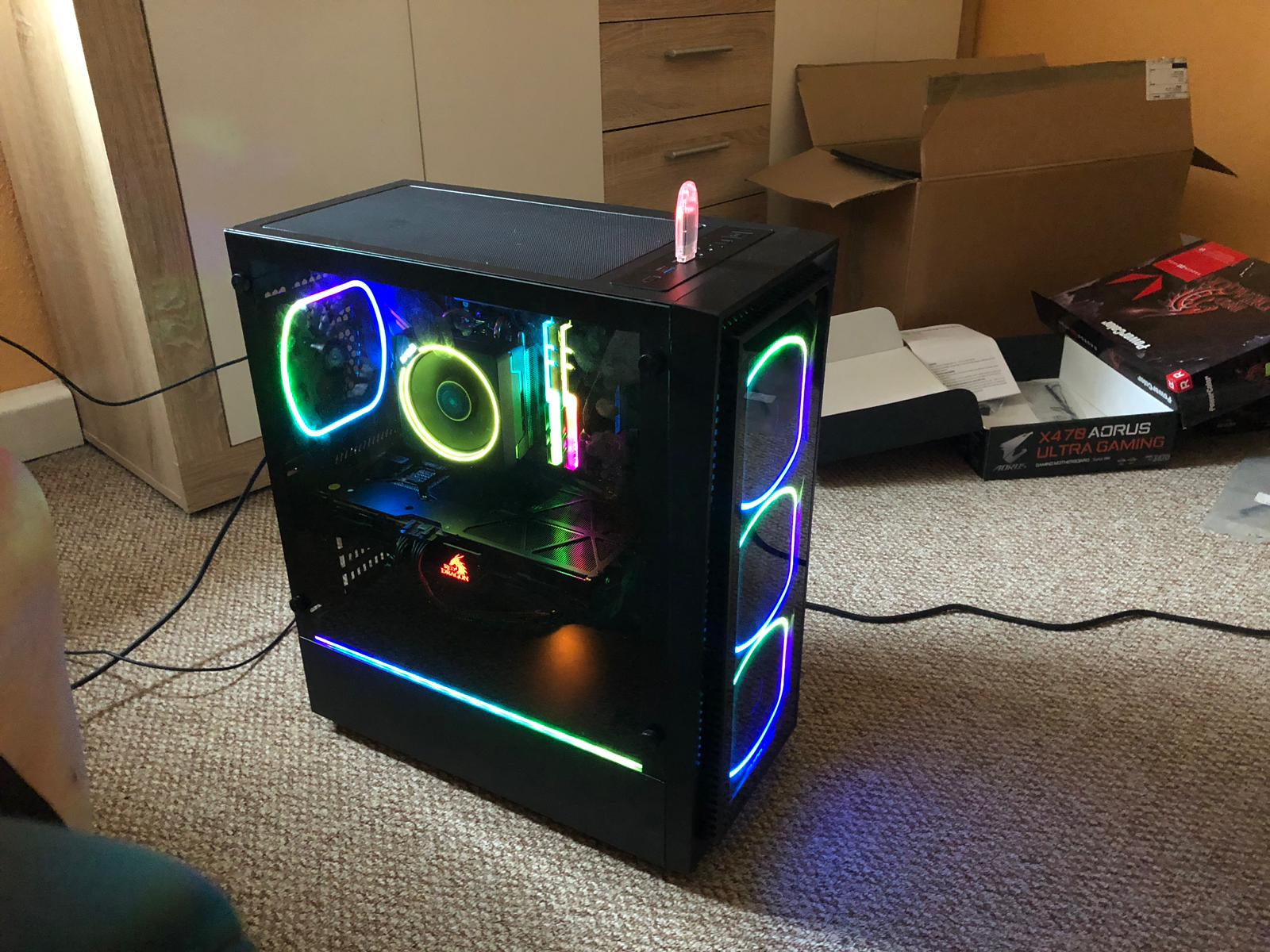

Hier mal ein Rechner, den ich für einen Kollegen gebaut habe, mittlerweile hat er auch nur eine statische Farbe und die Helligkeit heruntergeregelt. Und beim Komponentenkauf musste es noch das bunteste Zeug sein. :D
814229
