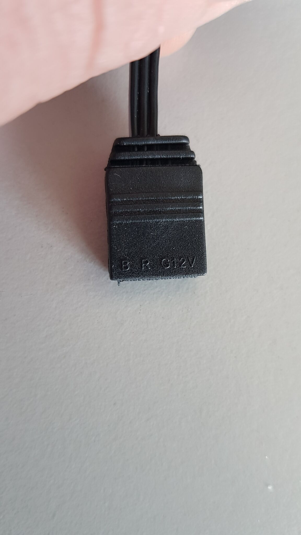

- Ich habe gelesen, dass nicht gekennzeichnet ist, in welcher Orientierung ich den RGB-Stecker auf das Mainboard stecken muss. Wohler weiß ich, wie ich den Stecker drehen muss, ohne die Platine zu zerstören?

Hallo Patrick,
ohne Anschließen an dein Mainboard hast du die 6 Farben über den knopf frei Wählbar.
Nach Verbindung mit dem Mainbaord steht der RGB Farbraum zur Verfügung.
-Die Steuerung nach Anschließen, erfolgt über die jeweilige Software des Mainboard. ASUS Aura, Mystic Light etc.
- Die Belegung steht auf dem Stecker und Mainboard. Wenn man hier einwenig drauf achtet, dürfte das nicht passieren.
