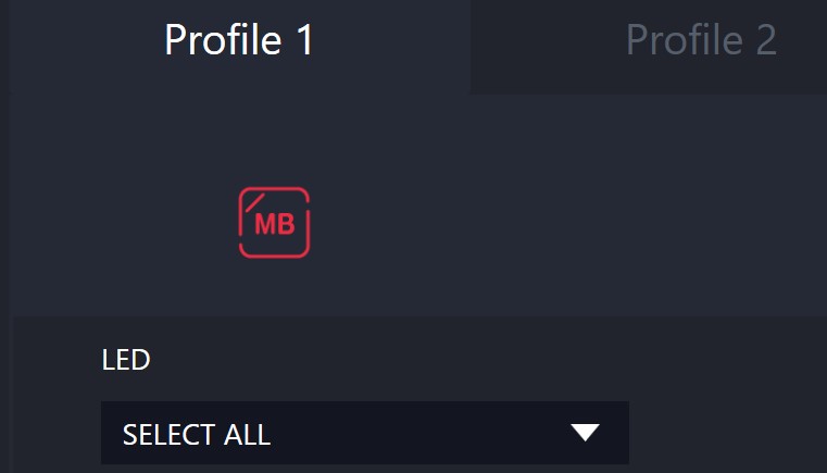

  • MSI Center mit Mystic Light erkennt nur mein Motherboard, dies funktioniert auch nach dem Neustart.

Ja, jede RGB Software wurde von mir als Admin ausgeführt. Mit MSI Center komme ich klar aber MSI Center erkennt leider nur mein Motherboard.

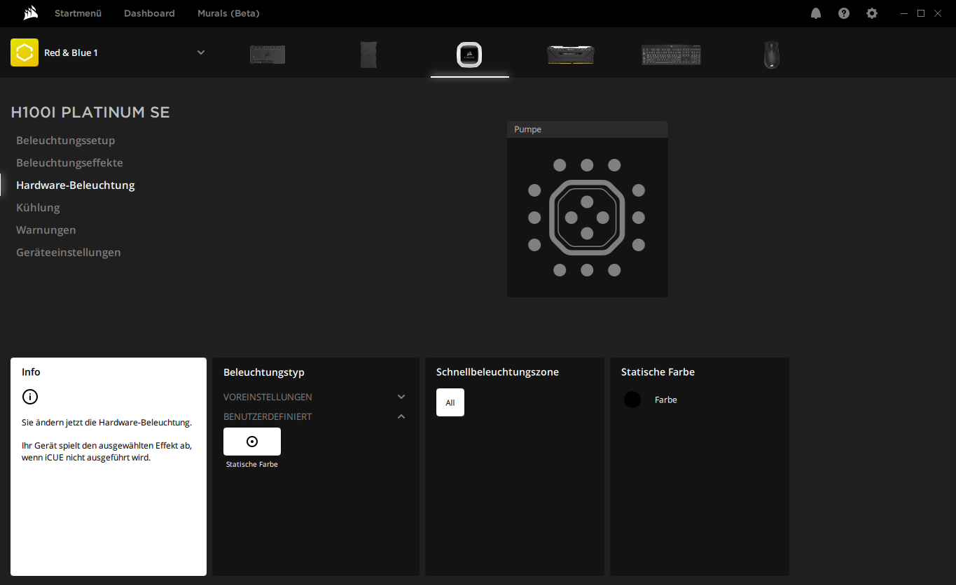

Beim Speicher kannst du unter iCUE die "Hardware Beleuchtung" einstellen. Das ist dann der Effekt, welcher genutzt wird, solange iCUE nicht aktiv ist. Ist iCUE aktiv, dann wird die "Hardware Beleuchtung" mit dem aktuell gewählten iCUE Beleuchtungseffekt überschrieben.

Nein nicht unbedingt. Wie gesagt, die Hardware-Beleuchtung funktioniert ohne iCUE. Der Standard bei Auslieferung ist meine ich meist der Regenbogeneffekt. Wenn du jetzt einmal iCUE installiert hast, kannst du die Hardware Beleuchtung auf zum Beispiel rot ändern. Wenn du dann keine iCUE Software mehr nutzt, sollte der RAM dann immer rot leuchten.
Ich habe zum Beispiel alle Corsair Komponenten bei der Hardware Beleuchtung von Regenbogen auf ganz leichtes grau programmiert. So habe ich beim Starten des PC kein Discolicht mehr.

Sehr komisch. Wenn beim Neustart dann noch iCUE aktiv ist, dann wird natürlich das aktivierte Muster von iCUE geladen. Was passiert, wenn du nicht in Windows bist, sondern im UEFI, dann sollte die Hardware Beleuchtung aktiv sein.
