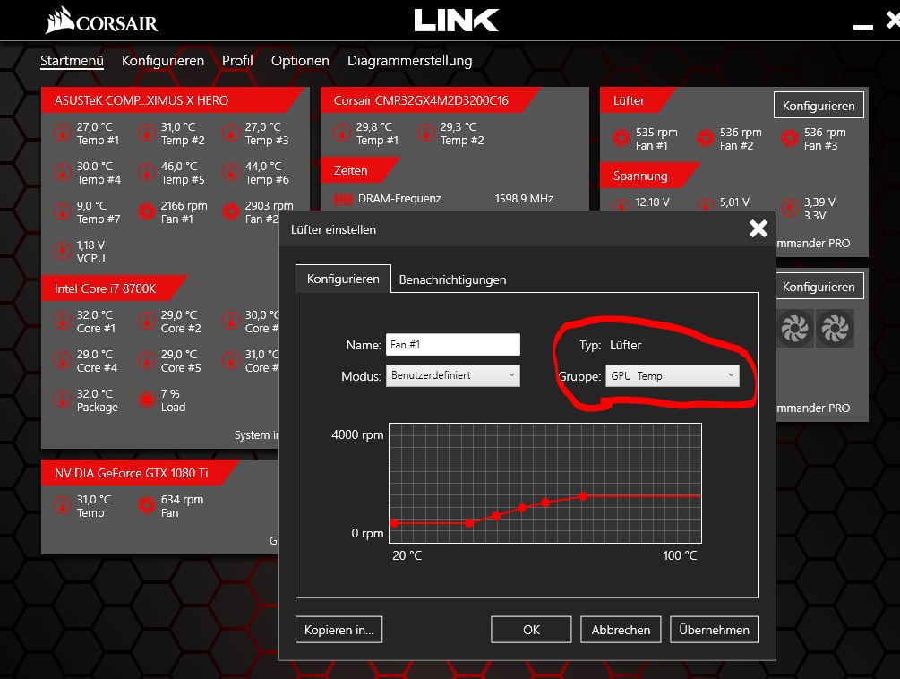

Ausserdem haben sie den Nachteil, dass sie nur über ihren mitgelieferten proprietären Controller zu steuern sind, wogegen Du die Corsair prima über "Corsair Link" oder "ICue" per Software steuern kannst.
Und zwar auch nach der GPU-Temperatur, was ich auch betreibe. Macht Sinn, weil man die Kiste dann im Desktopbetrieb leise halten kann und wenn ein Game/Benchmark startet, drehen die Lüfter auf.
