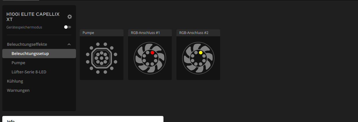

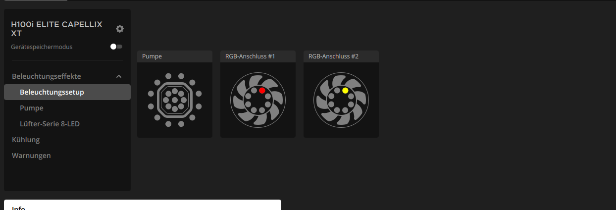

meine Gehäuselüftung (RGB) funktioniert seit gestern nicht mehr. GPU, CPU Kühlung und RAM RGB funktionieren alle nach wie vor. Alles ist auch ordnungsgemäß verkabelt und ich sehe auch keine Anzeichen einer Überspannung.
Das spuckt mir ICue aus
Vielleicht kann mir ja einer helfen
Danke vorab
Wir sehen die Meldung nicht, die iCUE da ausspuckt. Du hast das bildtechnisch leider abgeschnitten.
Reaktionen: DJMadMax
Das ist auch nur ne allgemeine Info zur Funktionalität der Software gewesen

Herzeom schrieb:
Nur die Gehäuselüfter vorne und hinten machen die Probleme
Warum zeigst du uns dann ein iCUE Screen der AiO? Die ist es doch nicht!

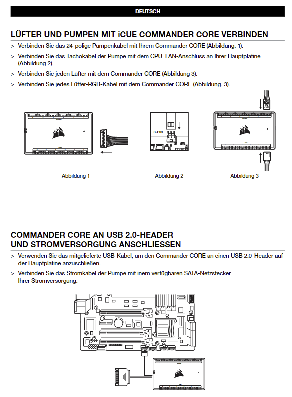

Habe noch mal geschaut:
Die Corsair RGB-Lüfter der AiO wirst du sehr wahrscheinlich am Commander Core angesteckt haben.
Hat dieser Strom und eine USB Verbindung? Vielleicht hat der auch so etwas wie einen RESET Knopf.
Wird der Commander Core in iCUE angezeigt?
