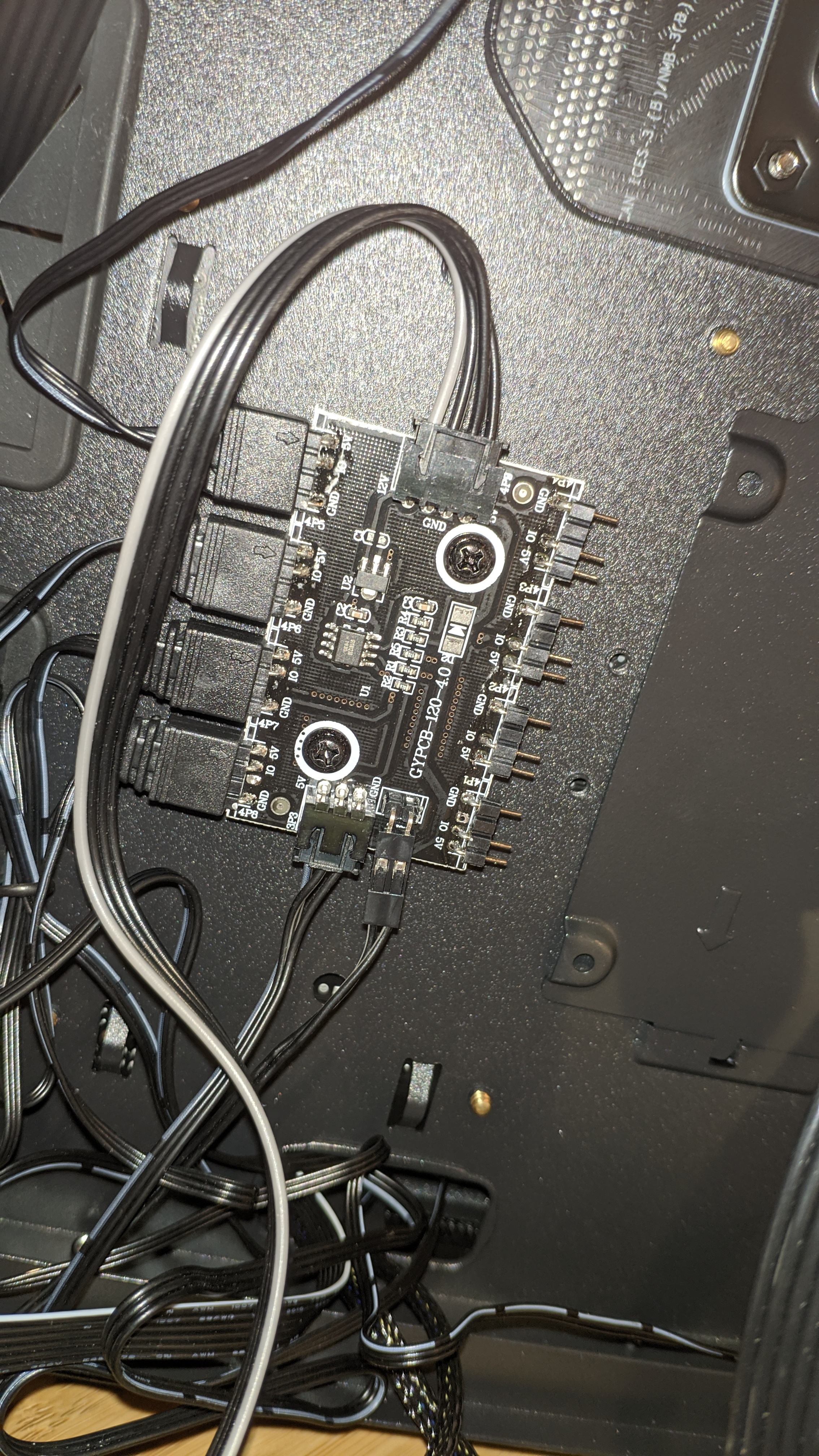

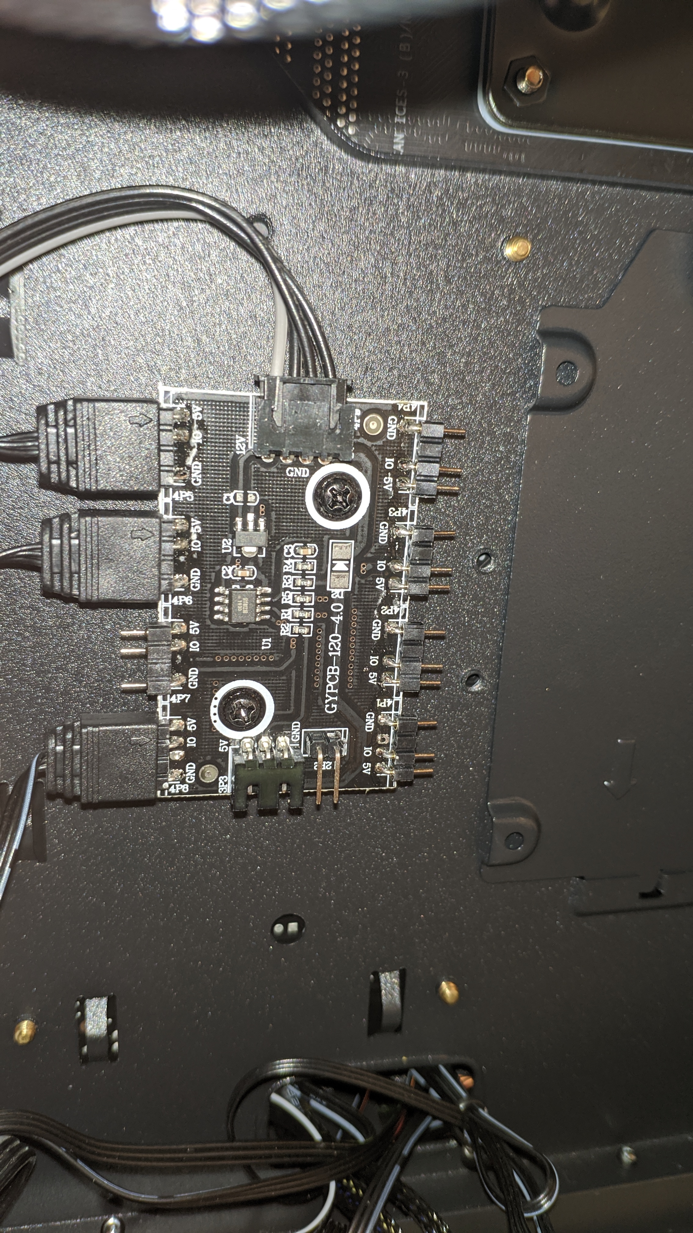

Hi Leute,
ich habe ein kleines Problemchen, und zwar leuchten die vorinstallierten Lüfter des Sharkoon Pure Steel RGB nicht auf, ich habe (meiner Meinung nach) alles richtig verbunden.
(Mainboard: Asus Rog stric B450-e gaming)
Weiß jemand, woran das ganze liegen könnte?

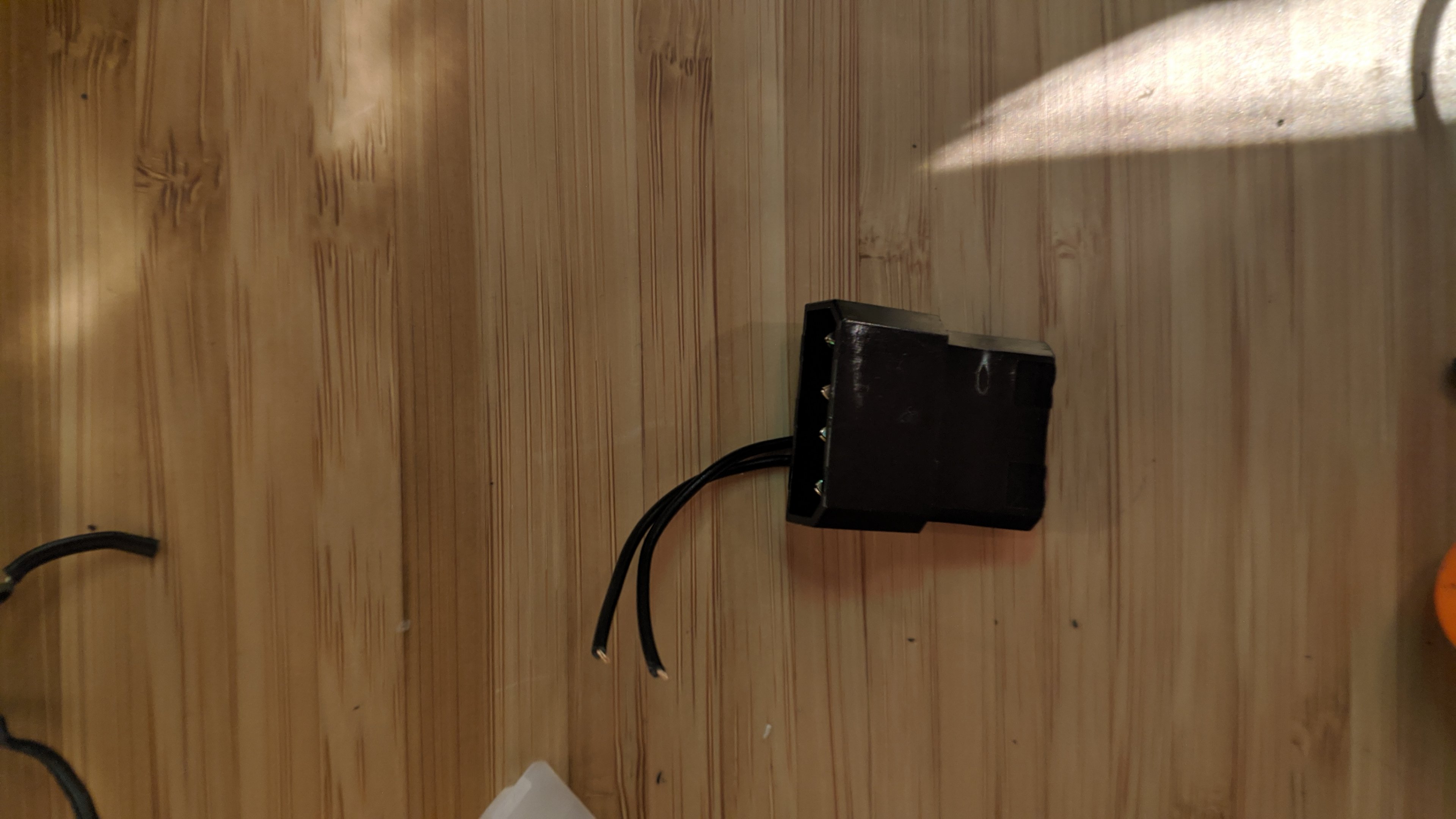

(P.S habe die "4-Pin Anschlüsse" abgeschnitten, da diese nicht gebraucht wurden, hoffe es liegt nicht hierdran.)
Anbei noch ein paar Fotos.
Vielen Dank im Voraus!

Wieder anknueppern und probieren. ;)
Wenn du über das MB steuern willst gehört der Reset Knopf abgestöpselt.
Umgekehrt solltest du ohne MB Anschluss über den Reset Knopf die Farbe durchschalten können.
Geht das denn?

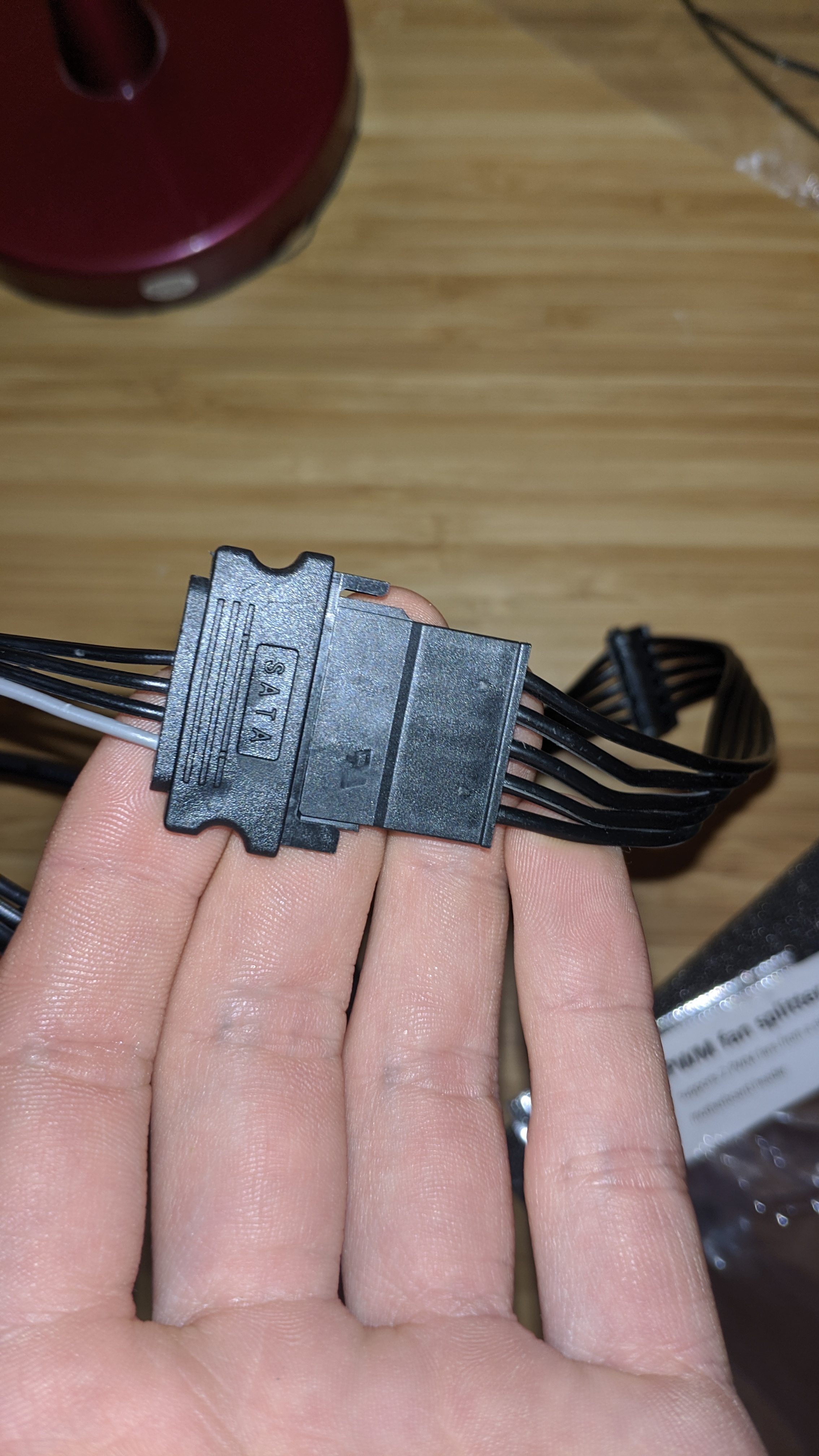

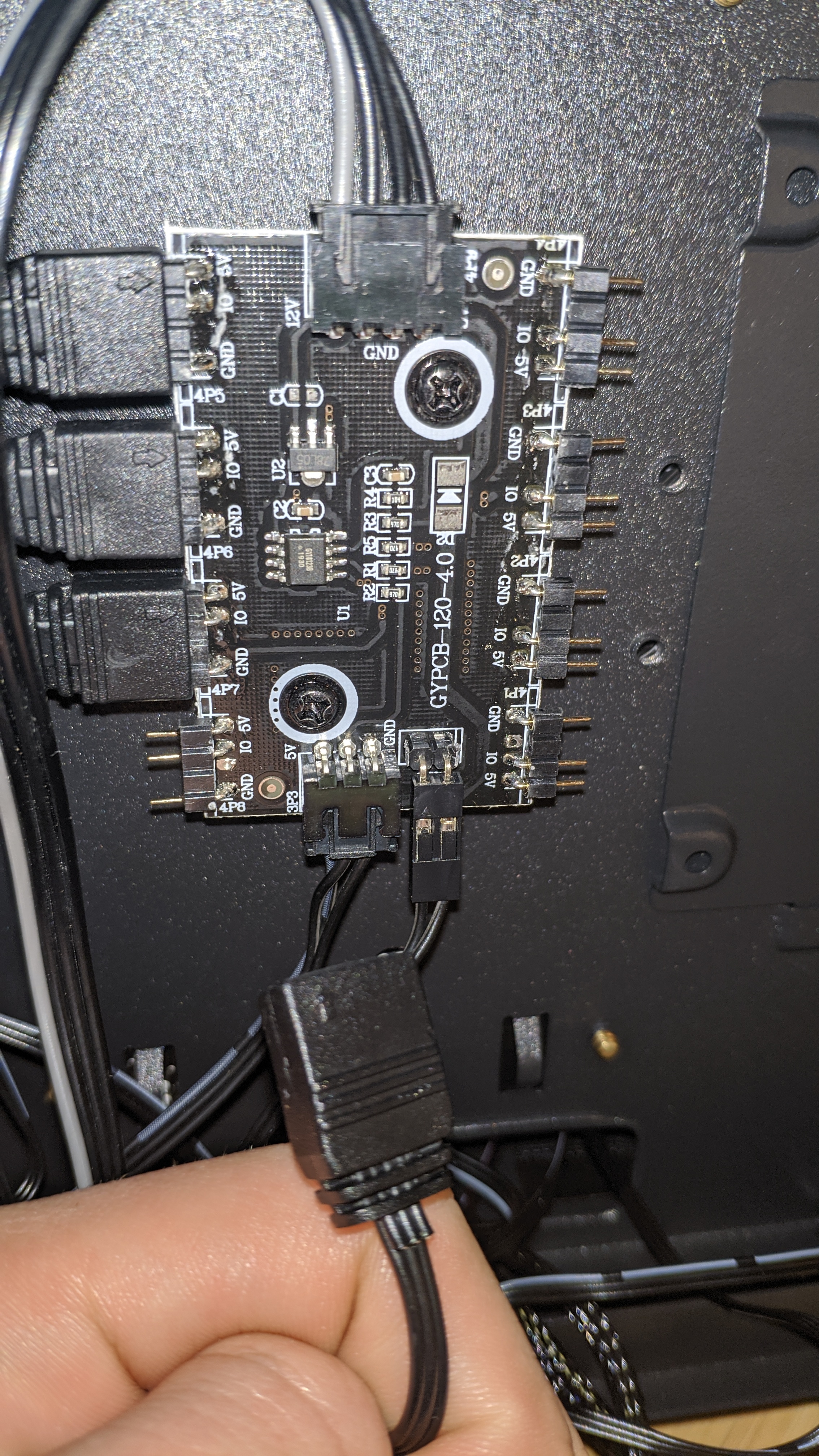

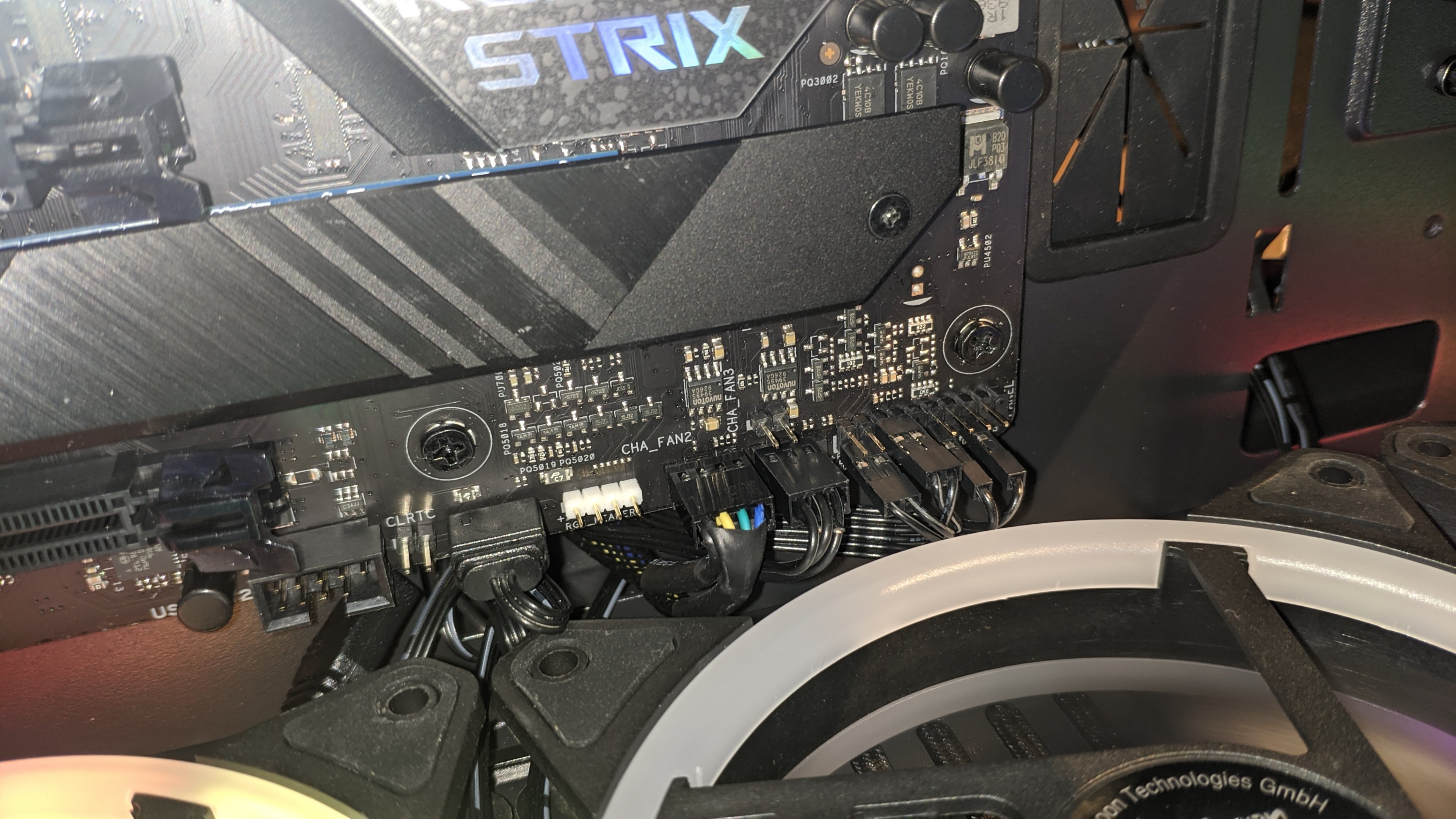

Ich kann kein Bild sehen das zeigt ob der Stromaschluss vom Hub mit dem Netzteil verbunden ist.
Oh und bitte den VDG Stecker weglassen!
Der ist für ein paar alte Gigabyte Boards anstatt des VD_G und wird hier nicht benötigt!
(Ich hoffe der steckt nicht in Ch_Fan_3, kann es nicht genau sehen)
Reaktionen: GeileSchnitte

OK wie ist es ohne MB Verbindung aber mit Reset Knopf?
Dann teste mal einen Lüfter direkt ans MB zu stecken und zu betreiben. Beim Einstecken auf den Pfeil am Stecker achten, der kommt auf das 5V Signal.
@Joc Oh man ey, vielen vielen Dank!
Habe wohl die Stecker vertauscht gehabt!

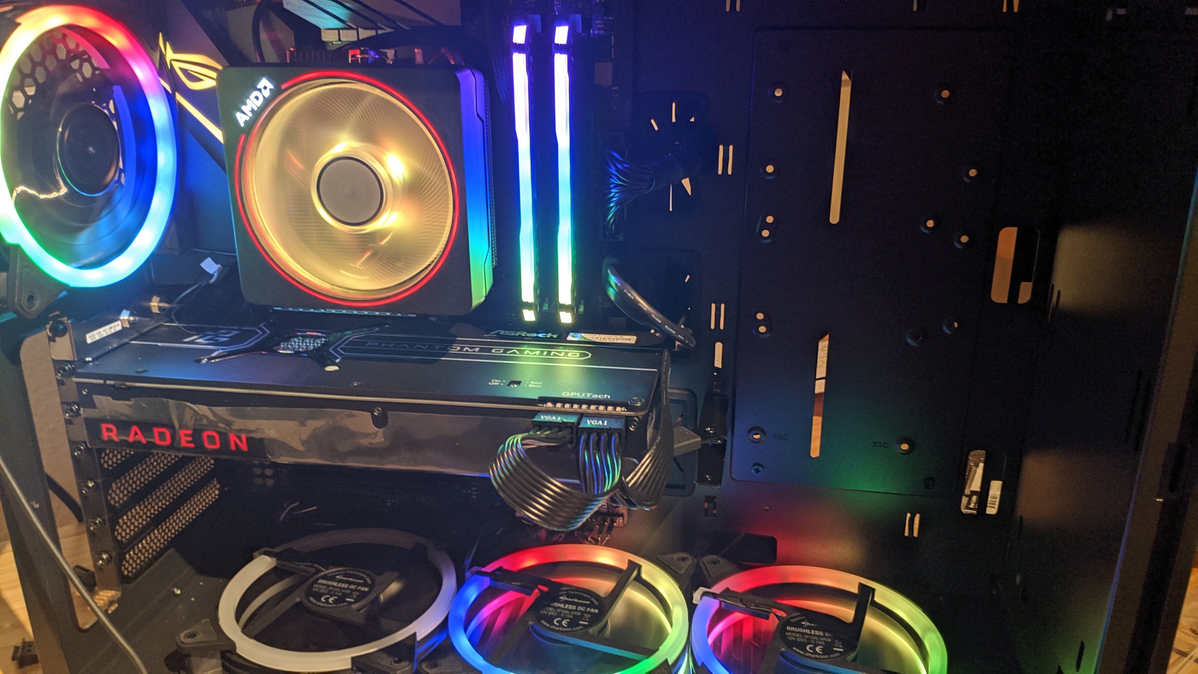

Reaktionen: Joc
Sieht schon toll aus. Der eine Lüfter klappt bestimmt auch noch. :daumen:

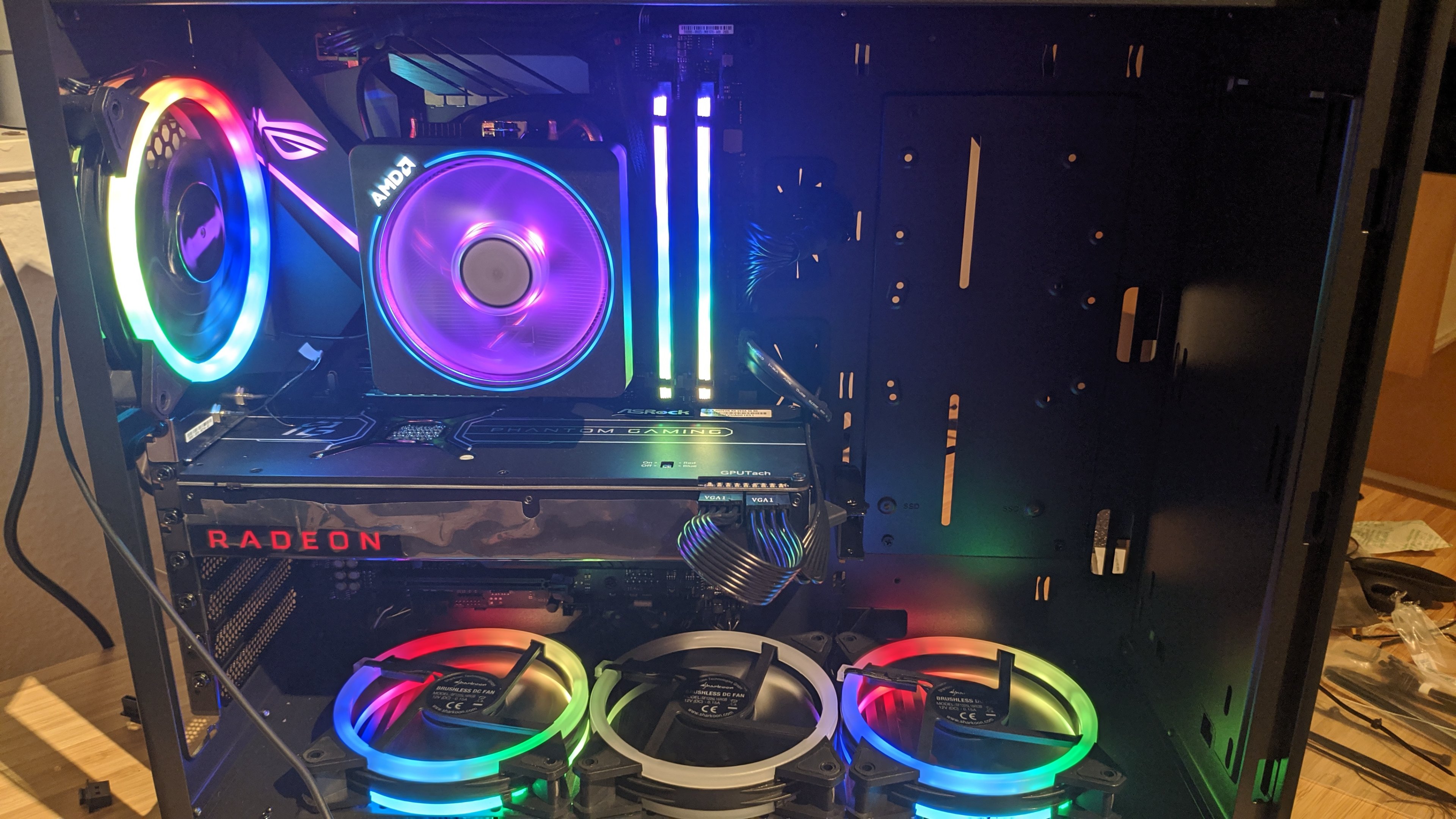

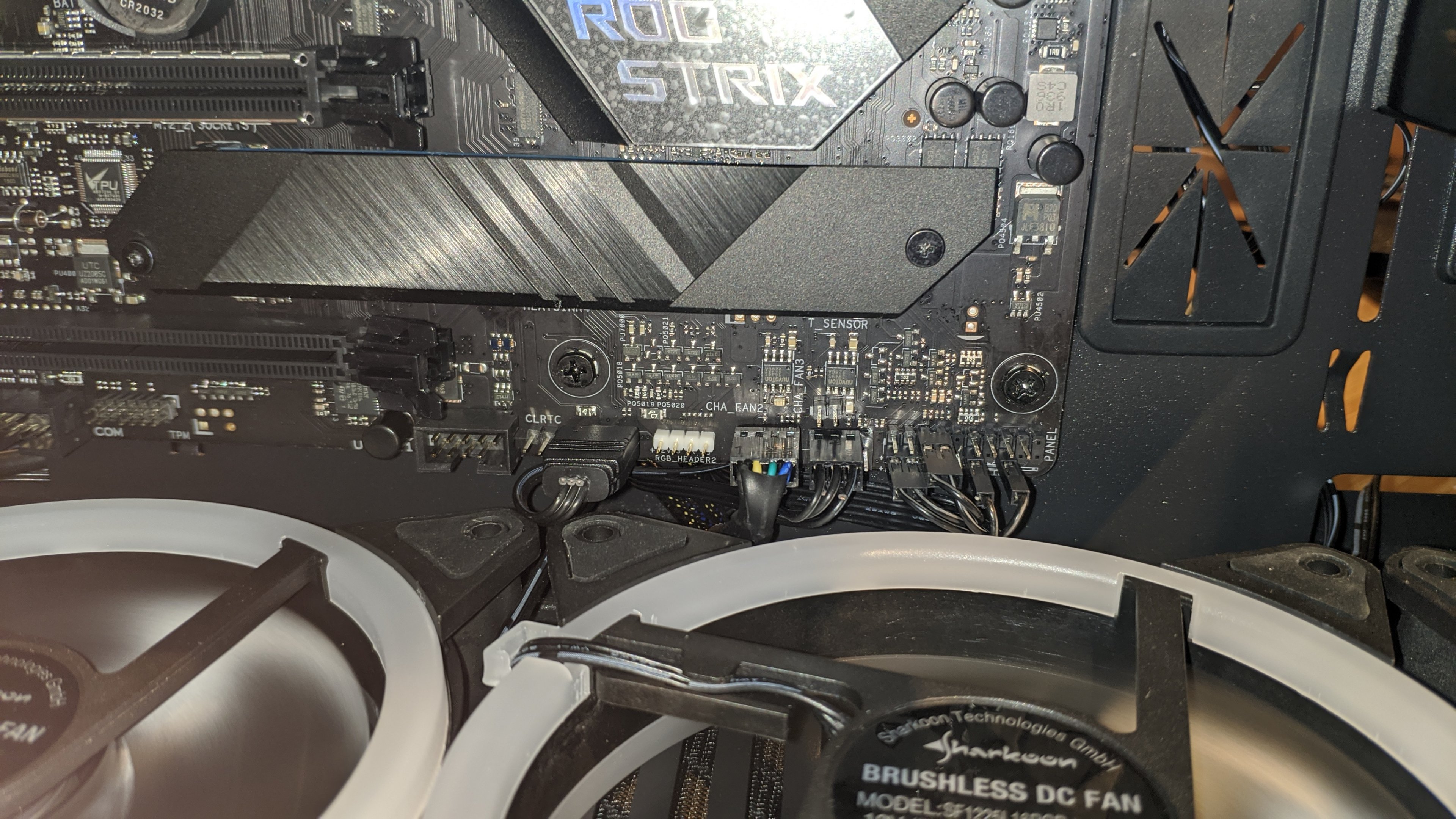

Also Momentan ist nur der Reset Switch und die drei Lüfter am Controller angeschlossen, der andere Lüfter ist an das Mainboard abgeschlossen.
Könnte mir vorstellen, dass der durchgebrutzelt ist. Lass den erst mal weg.
Versuche jetzt vielleicht mal, Hub ohne Reset Button an Mainboard angeschlossen.
Wenn das geht, dann einen gehenden Lüfter an dem Steckplatz an dem der Defekte war, um zu sehen ob der Hub an der Stelle O.K. ist.

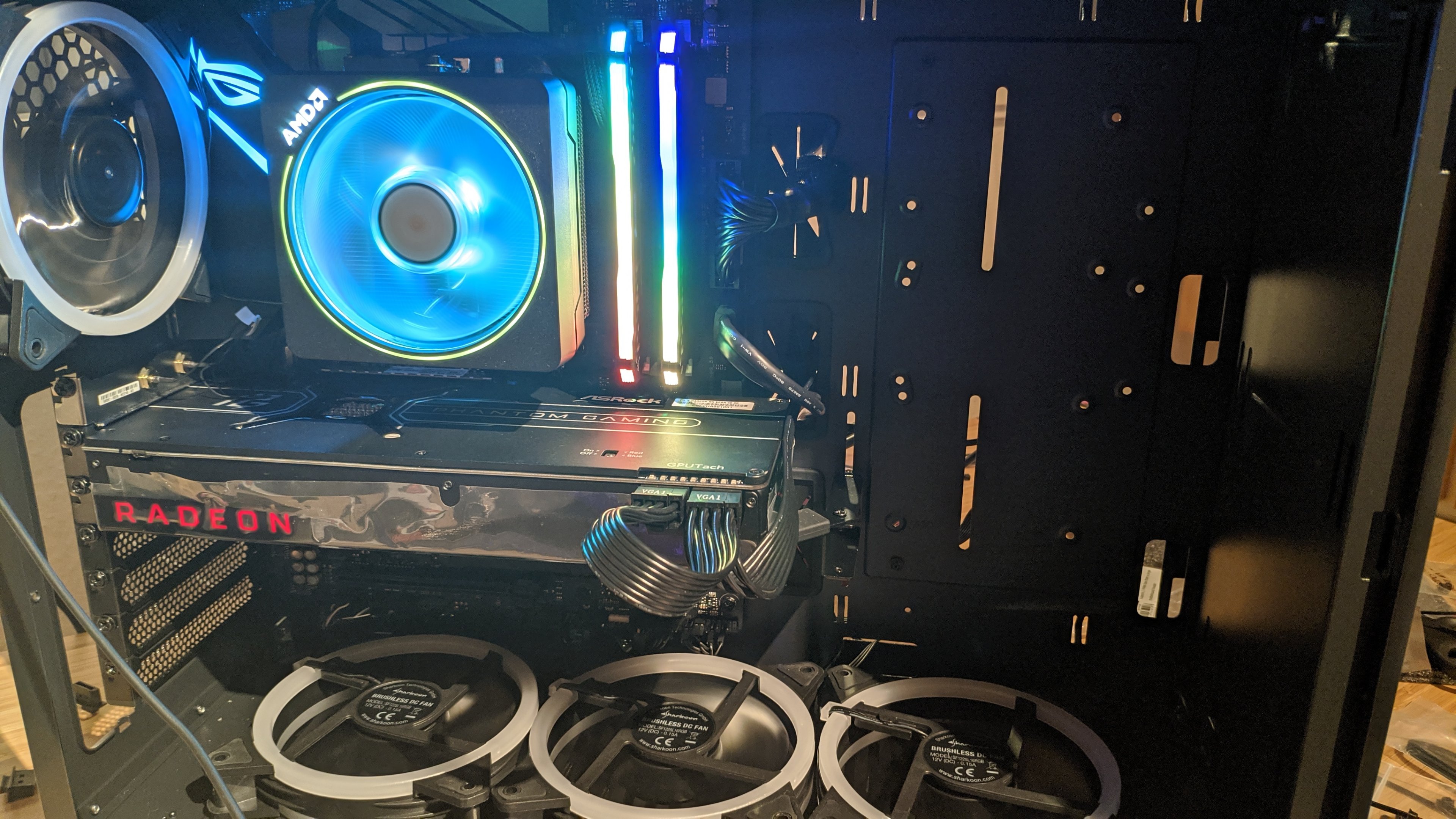

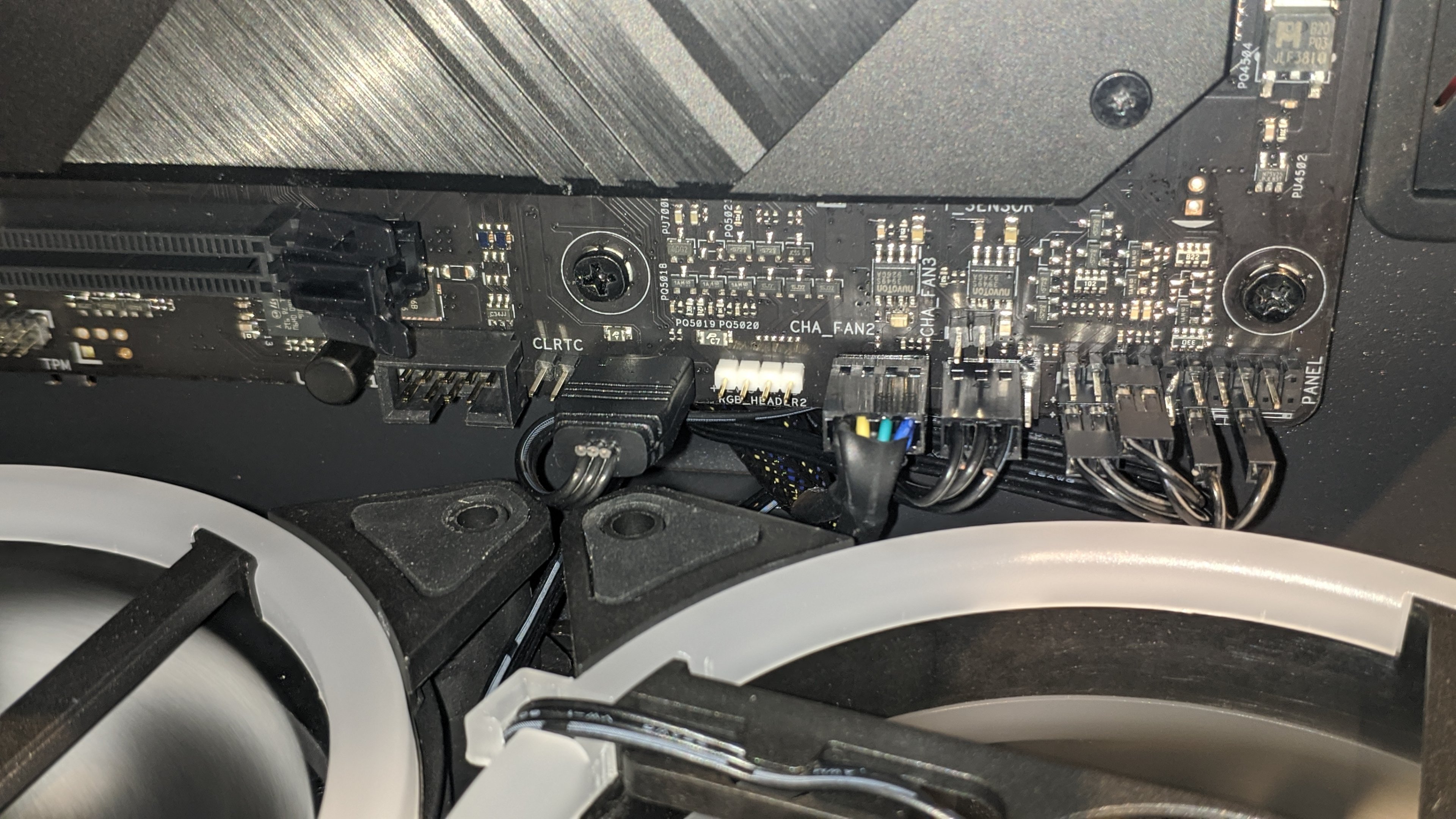

Also wenn der Hub an das Mainboard geschlossen ist, leuchtet kein Lüfter auf.
Ich habe mal zum Test, einen anderen Lüfter, direkt an das Mainboard gesteckt und den "alten" wieder an seinen Platz, dann gingen alle Lüfter, außer der der angeschlossen war. (Außerdem ist der Hub weder mit dem Reset Switch, noch dem Mainboard im Moment verbunden)IMG_20200131_221144.jpgIMG_20200131_221231.jpgIMG_20200131_221128.jpg

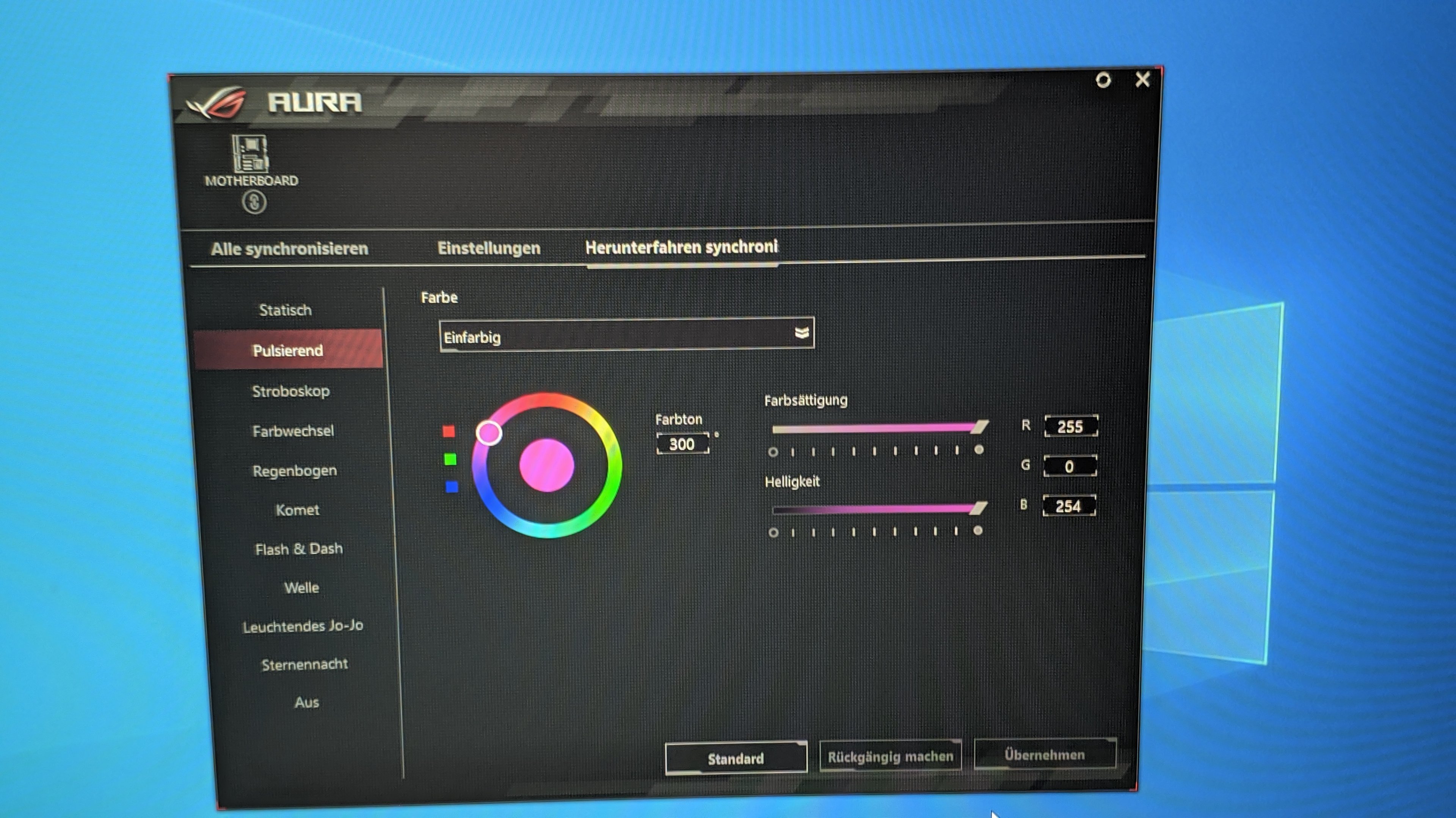

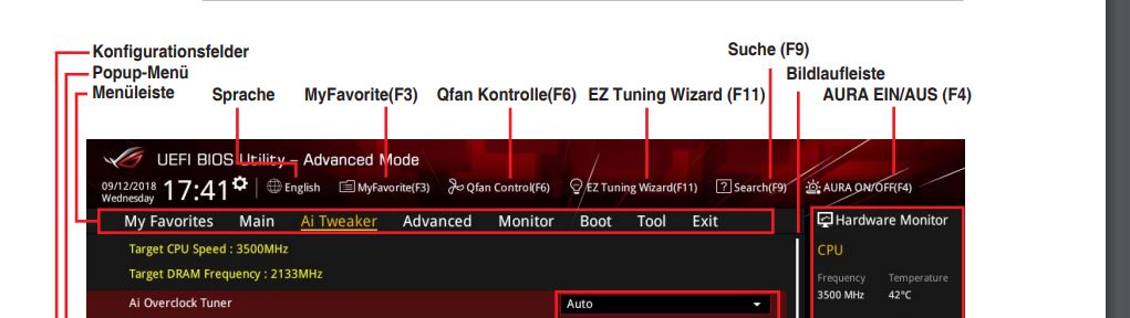

OK und hast du berücksichtigt, dass der MB Anschluss nur unter Windows ein Signal ausgibt?
Es also nur leuchtet wenn der PC komplett hochgefahren ist?
Und prüfe bitte noch im BIOS ob Aura hier auch aktiviert ist (ganz rechts/F4)
Und ob die RGB Beleuchtung in der Onboard Gerätekonfiguration auf ON steht (Handbuch 3-17):
https://dlcdnets.asus.com/pub/ASUS/.../G14929_ROG_STRIX_B450-E_GAMING_UM_V2_WEB.pdf
Hab ich berücksichtigt und Aura ist an :/
