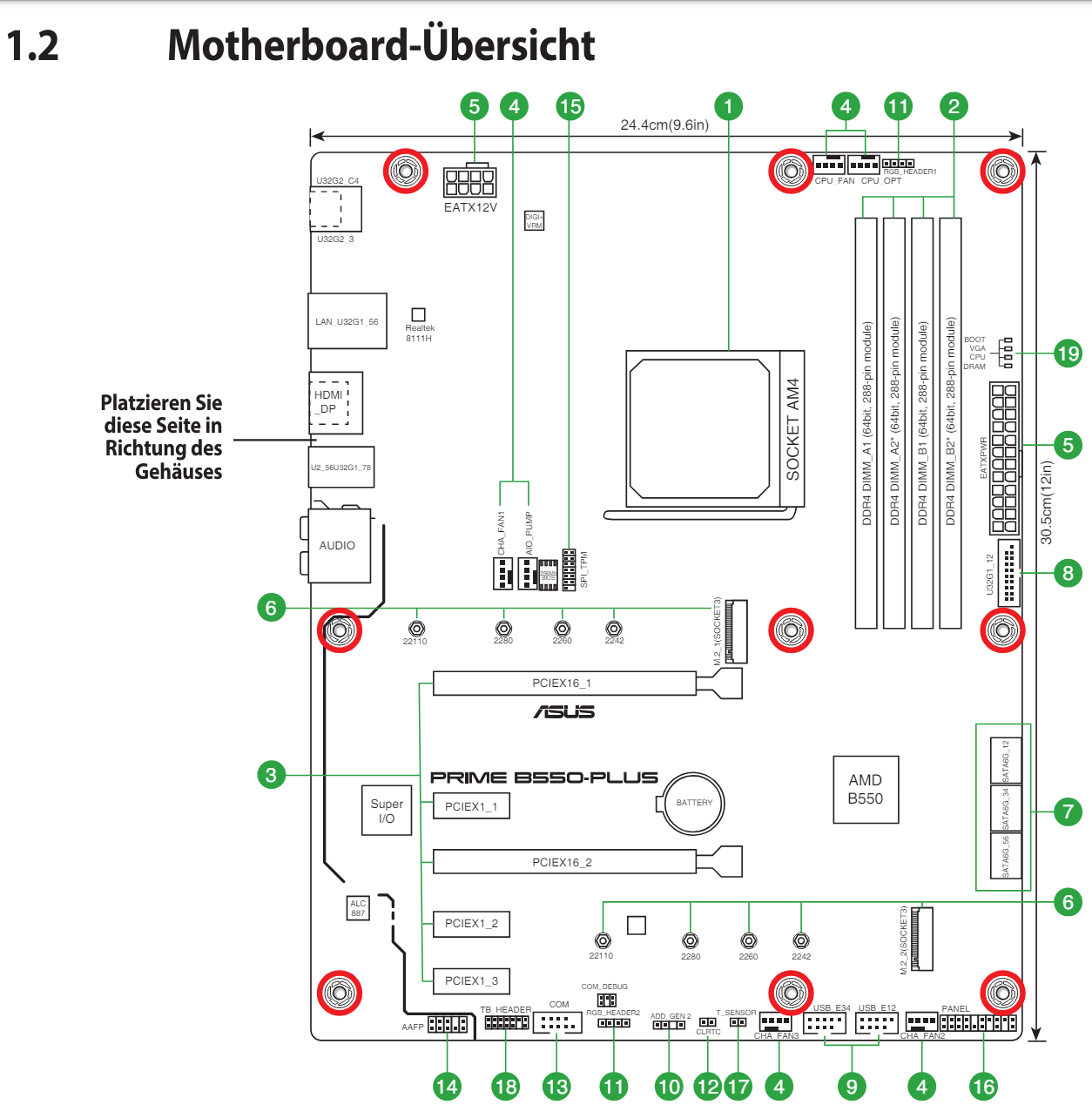

Die Kabel kann man einfach irgendwie am Stecker (Mainboard) anschließen.
Zumindest war das letztens bei einem GIGABYTE B650 Gaming X AX V2 so.
Im Handbuch steht, wie die angeschlossen werden müssen.
Teilweise gibt es Markierungen an den Stecker und Buchsen.
