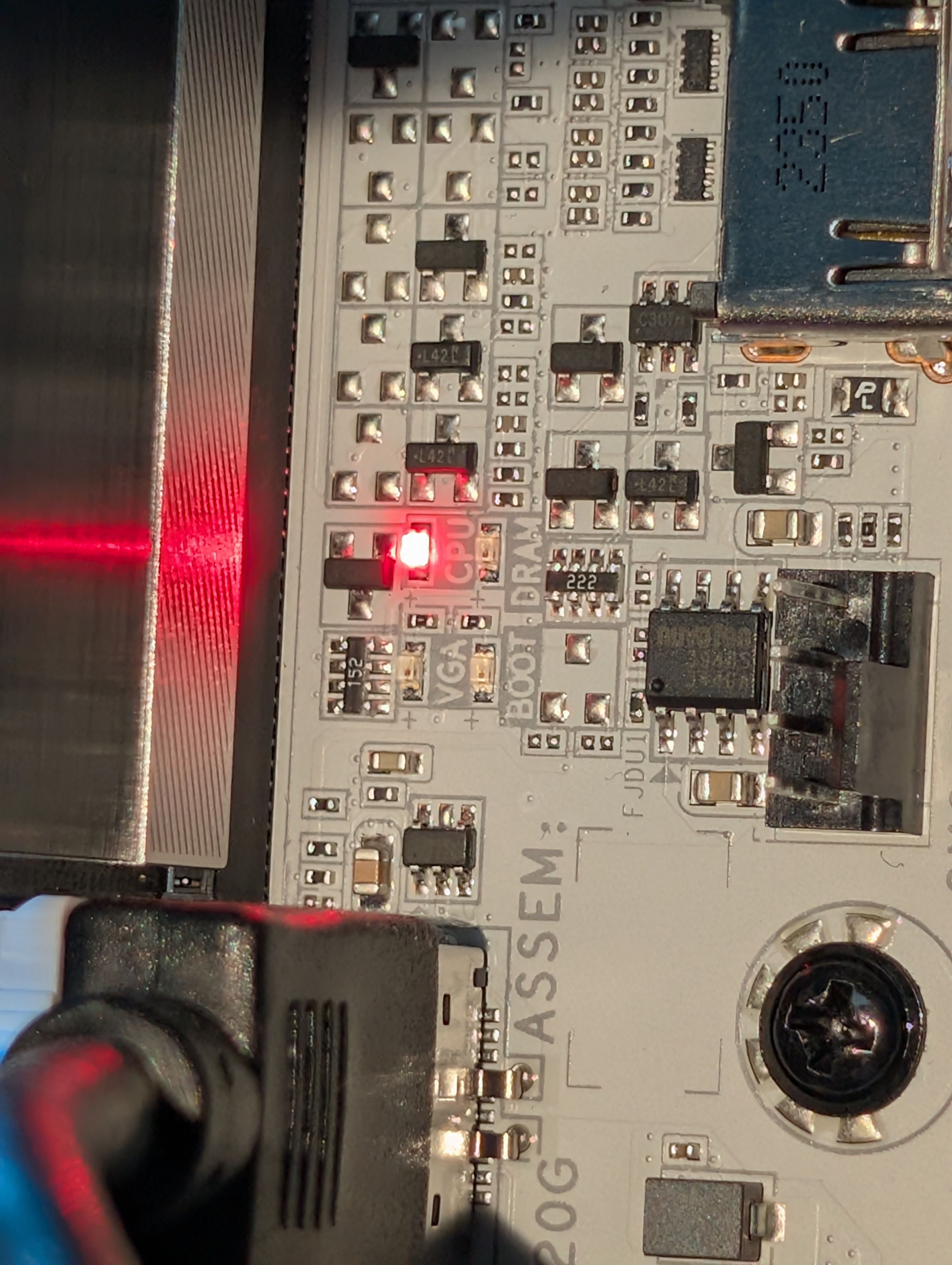

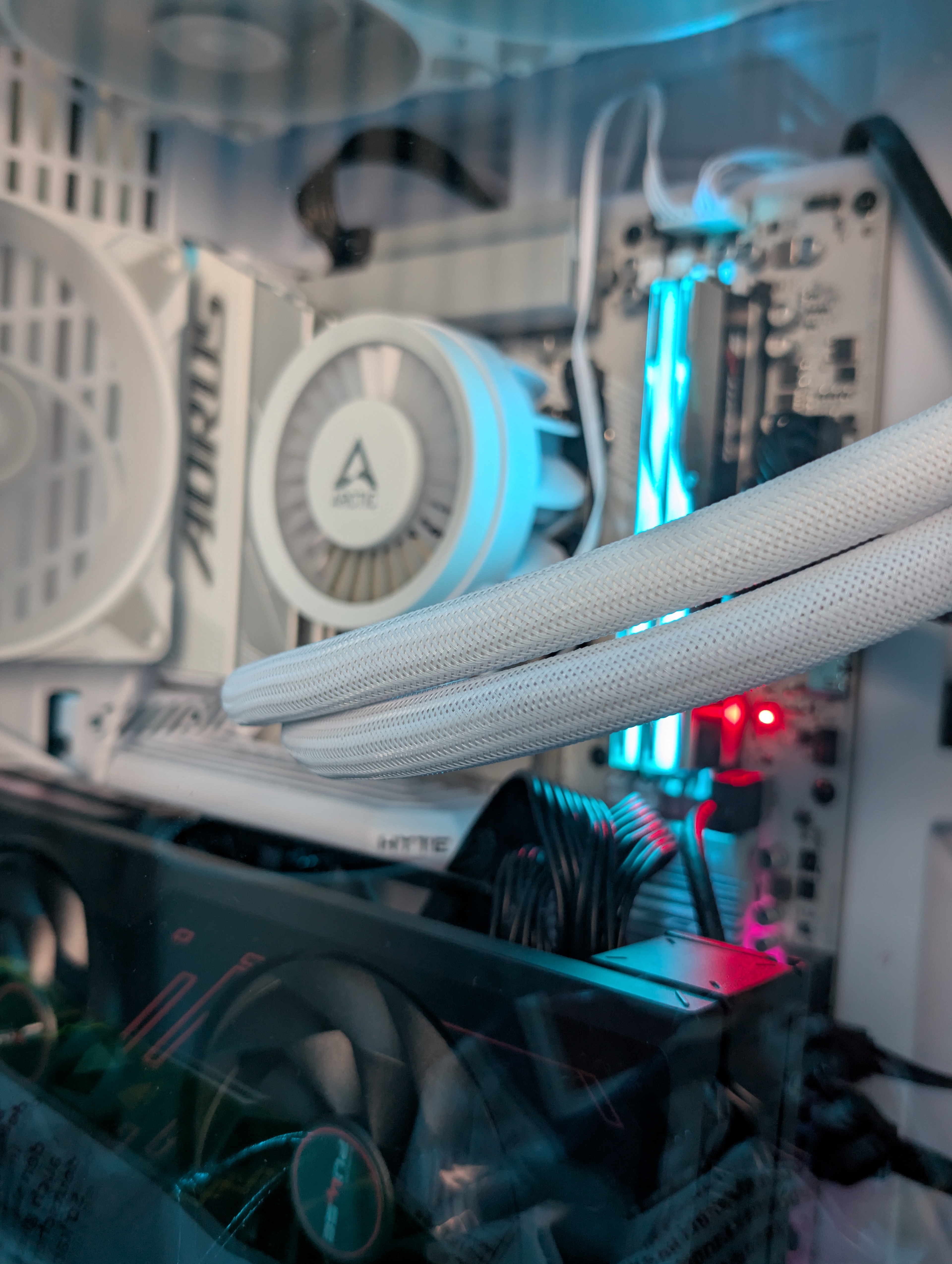

Ich weiß nicht weiter, da ich nicht so erfahren bin. Im Gehäuse leuchtet jetzt auch im ausgeschalteten Zustand eine lilafarbene Lampe, und ich habe keine Ahnung, was das sein könnte. Während des Betriebs leuchtet zudem eine rote Lampe, was meiner Meinung nach vorher nicht der Fall war.
Vielleicht hat jemand einen Rat für mich? Ich habe zwei Bilder angehängt: Das erste zeigt die lilafarbene Lampe, und das zweite die rote Lampe und darunter nochmal die lila Lampe.

baloulilou schrieb:
lilafarbene Lampe
LED-RGBling des Mainboards

Status-LED, bitte mal scharfes Foto! Diese zeigt Dir, mit welchen der Komponenten es ein Problem gibt.

Da die CPU LED leuchtet deutet das darauf hin, dass da etwas nicht stimmt.
Wenn der Rechner fertig gekauft wurde --> RMA starten
Wenn du den Rechner gebaut hast --> CPU entfernen und schauen ob das Motherboard verbogene Pins hat.
Überprüfe auch einmal ob alle Kabel korrekt sitzen.
Das Problem fing damit an, das auf einmal ein Bluescreen gekommen ist (bei eingebauter WD_BLACK SN770 NVMe SSD). Diese habe ich entfernt und nun auf eine WD Blue SSD alles installiert, Rechner läuft soweit bis auf die beschriebenen Probleme.

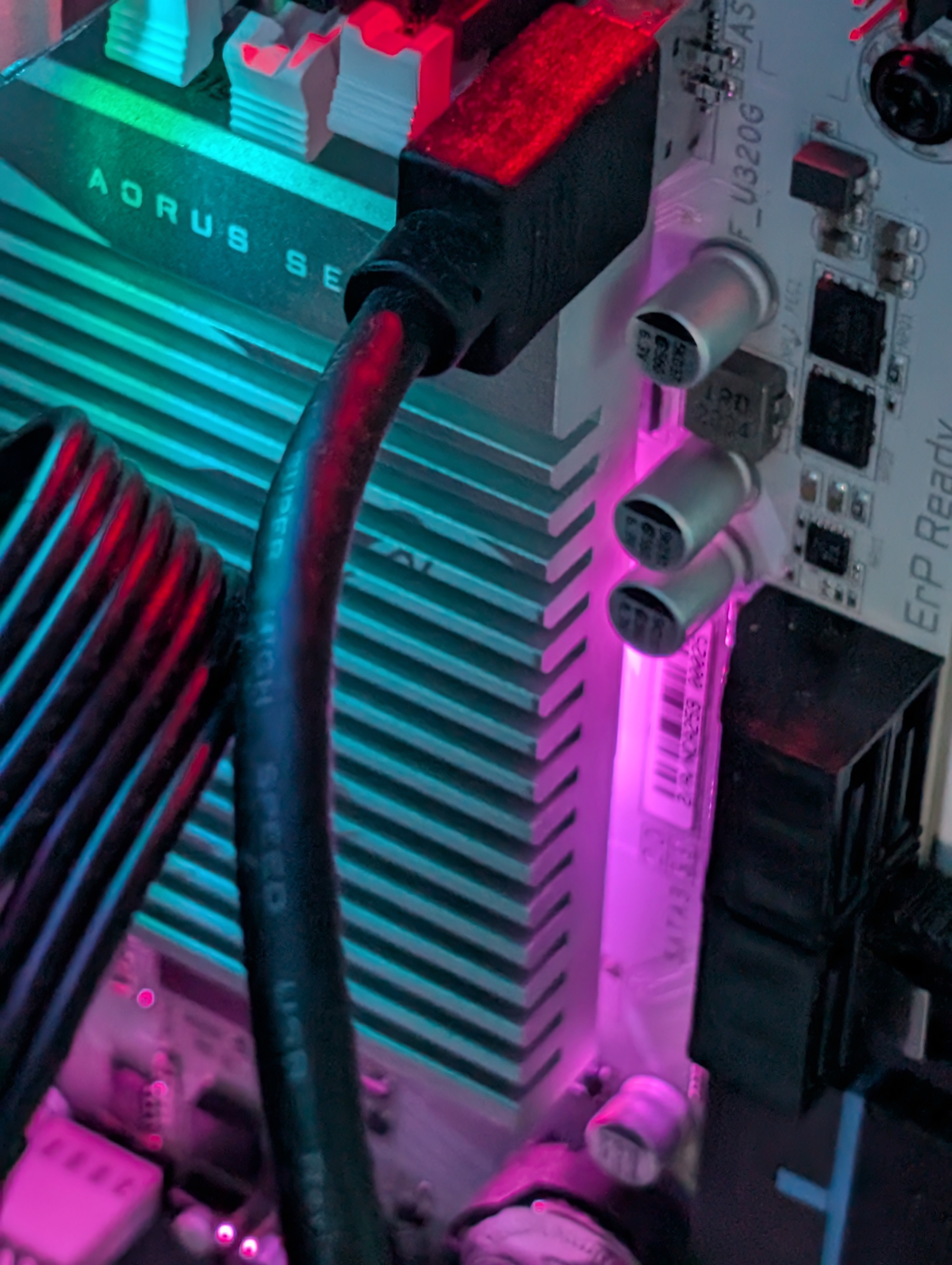

Gibt im BIOS bestimmt eine Option, was im ausgeschalteten Zustand mit den LEDs passieren soll.
Bei Asus gibt es die, dann gibt es die bei Gigabyte bestimmt auch.

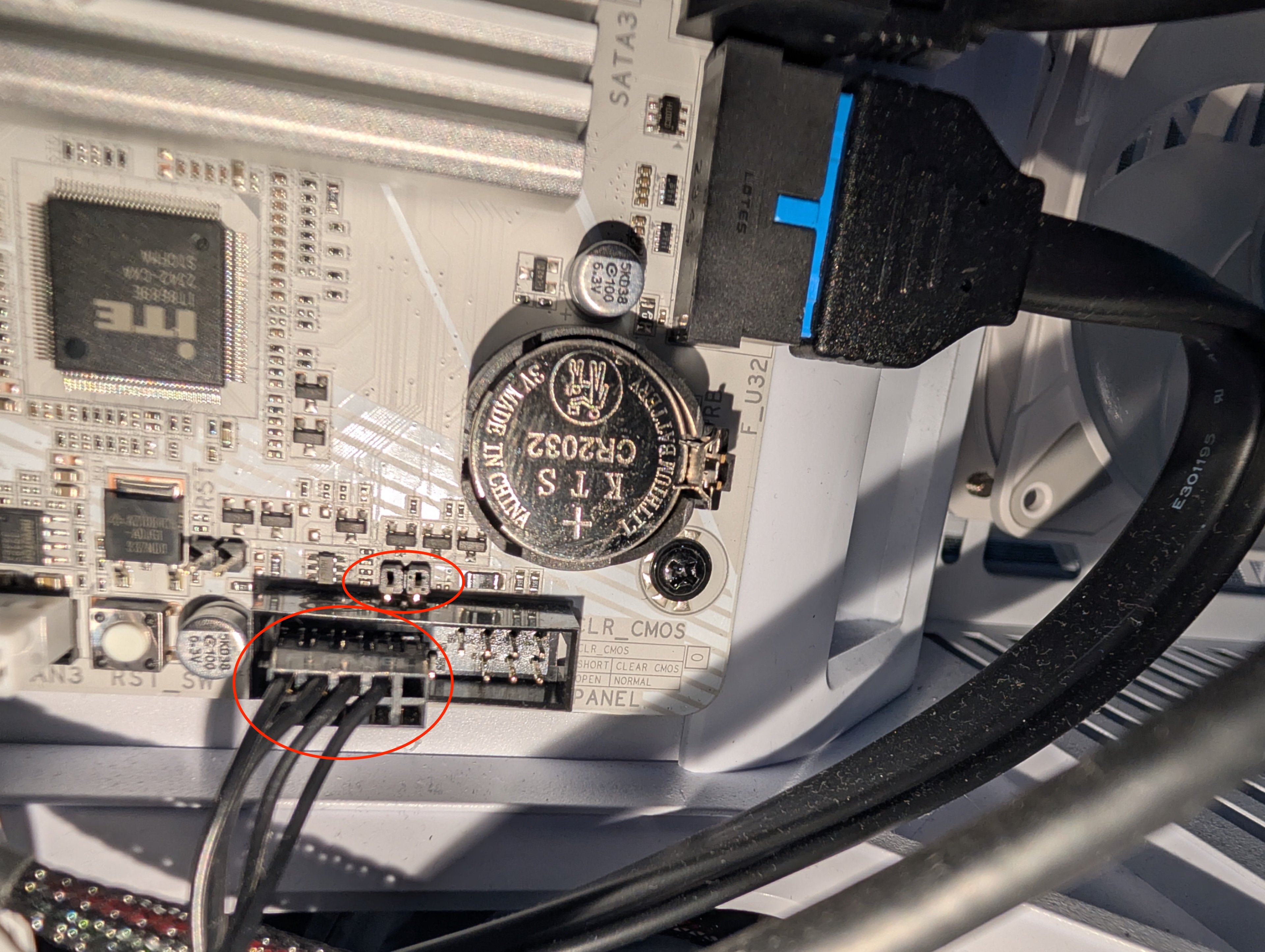

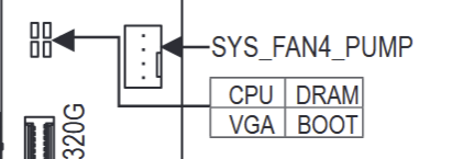

Schau ins Handbuch, unten rechts gibt es ein Knopf für ein CMOS Reset.
Ist die LED noch an?

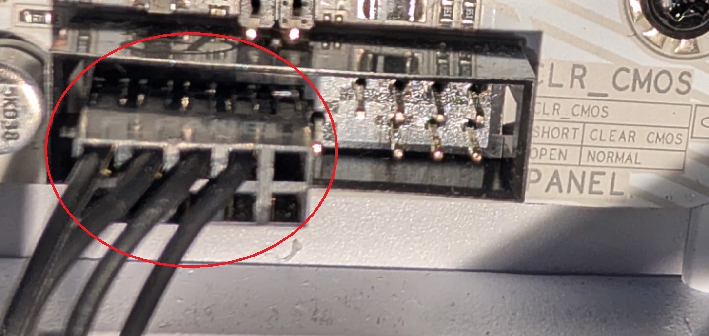

Für mich sieht es so aus, als ob der Stecker gar nicht auf den oberen Pins steckt, oder?
Mache mal bitte mehr Fotos vom Innenleben.
Nicht, dass nach dem Ausbau des Datenträgers die Verkabelung nicht mehr passt und der CPU-Fehler daher kommt.
sNo0k schrieb:
Das Lila ist die RGB-Beleuchtung des Mainboards, die Lüfter (und deren Beleuchtung) haben damit nicht direkt etwas zu tun.
Hast Du das BIOS resetted und neu eingestellt nach Wechsel der OS-SSD? Hast Du bei Ausbau der NVMe möglicherweise andere Komponenten berührt/verschoben/verbogen?
Die lila Beleuchtung geht auch beim herunterfahren am PC nicht mehr aus, sie leuchtet dauerhaft.

baloulilou schrieb:
Button finde ich nicht😳

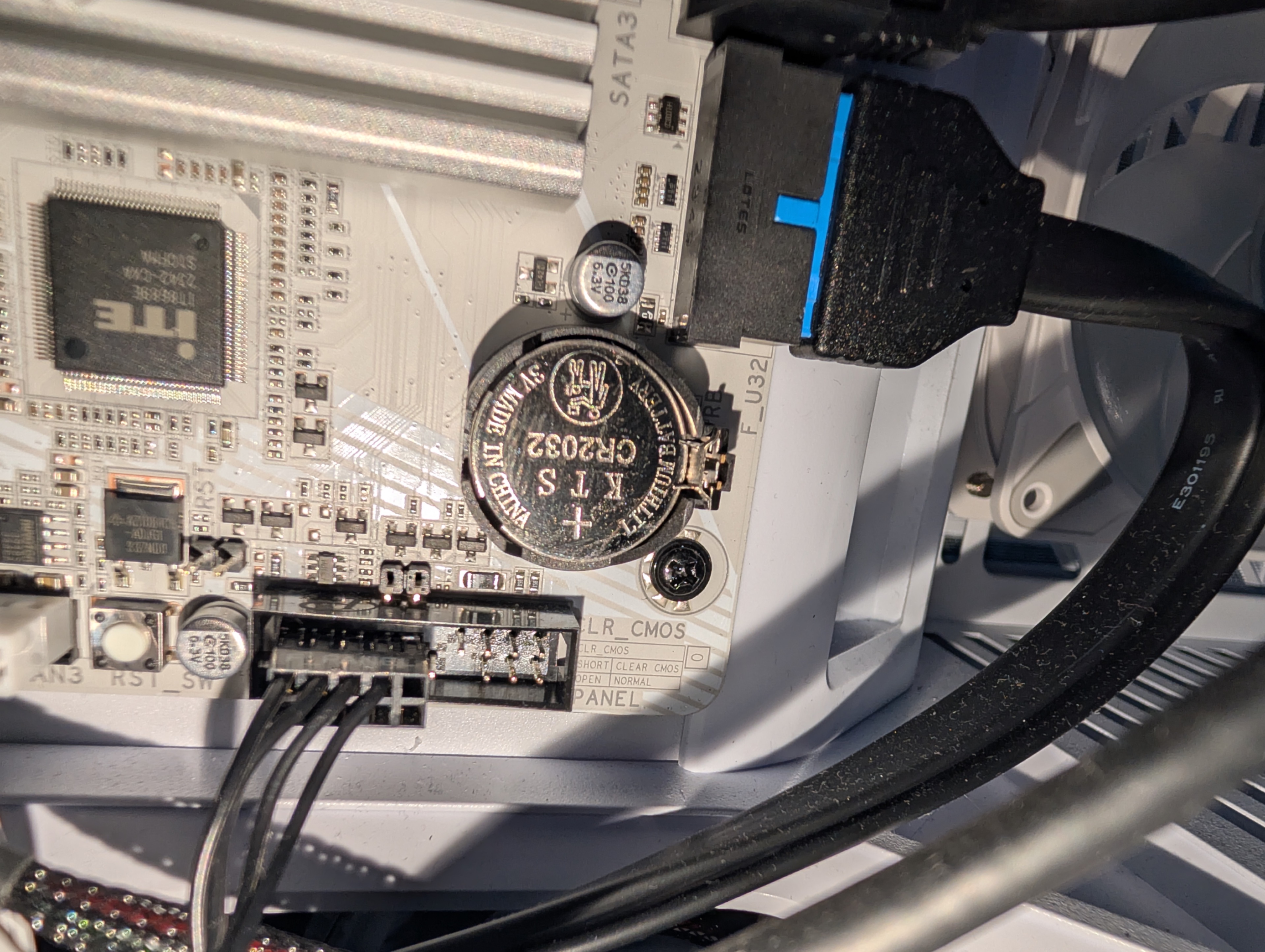

Ist ein Jumper siehe kleiner Kreis. Dazu kommt der untere Stecker scheint nicht richtig zu sitzen, auch wenn du schreibst dass das Kabel korrekt sitzt. ziehe es noch einmal heraus und stecke es neu ein.
Reaktionen: 00Julius
