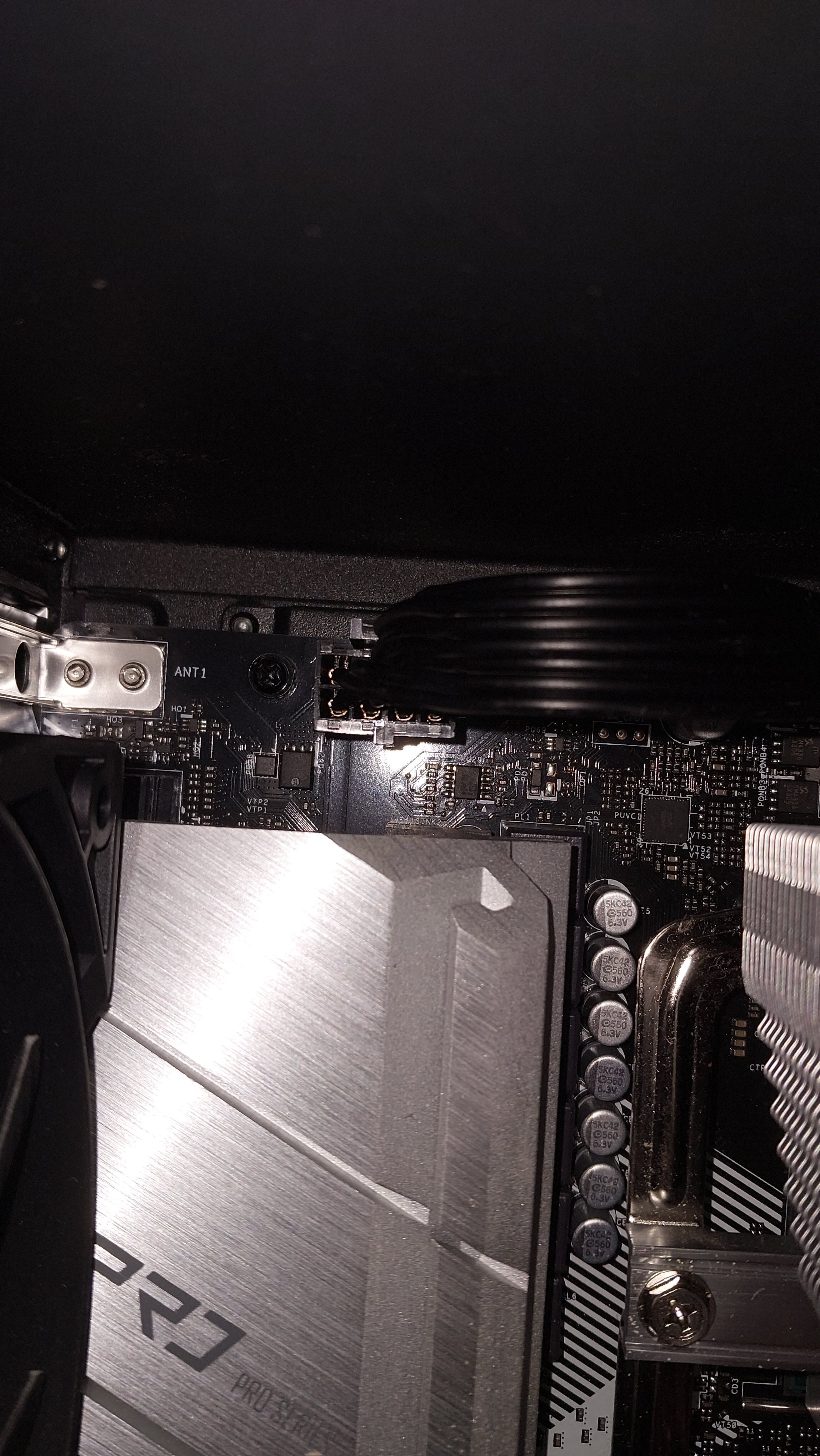

Als ich den PC danach starten wollte, bekam ich jedoch kein Bild. Es leuchten durchgängig sowohl die CPU als auch die DRAM LED auf dem Mainboard rot. Alle Lüfter außer der Grafikkarte drehen, allerdings leuchtet die RGB Beleuchtung der Grafikkarte.

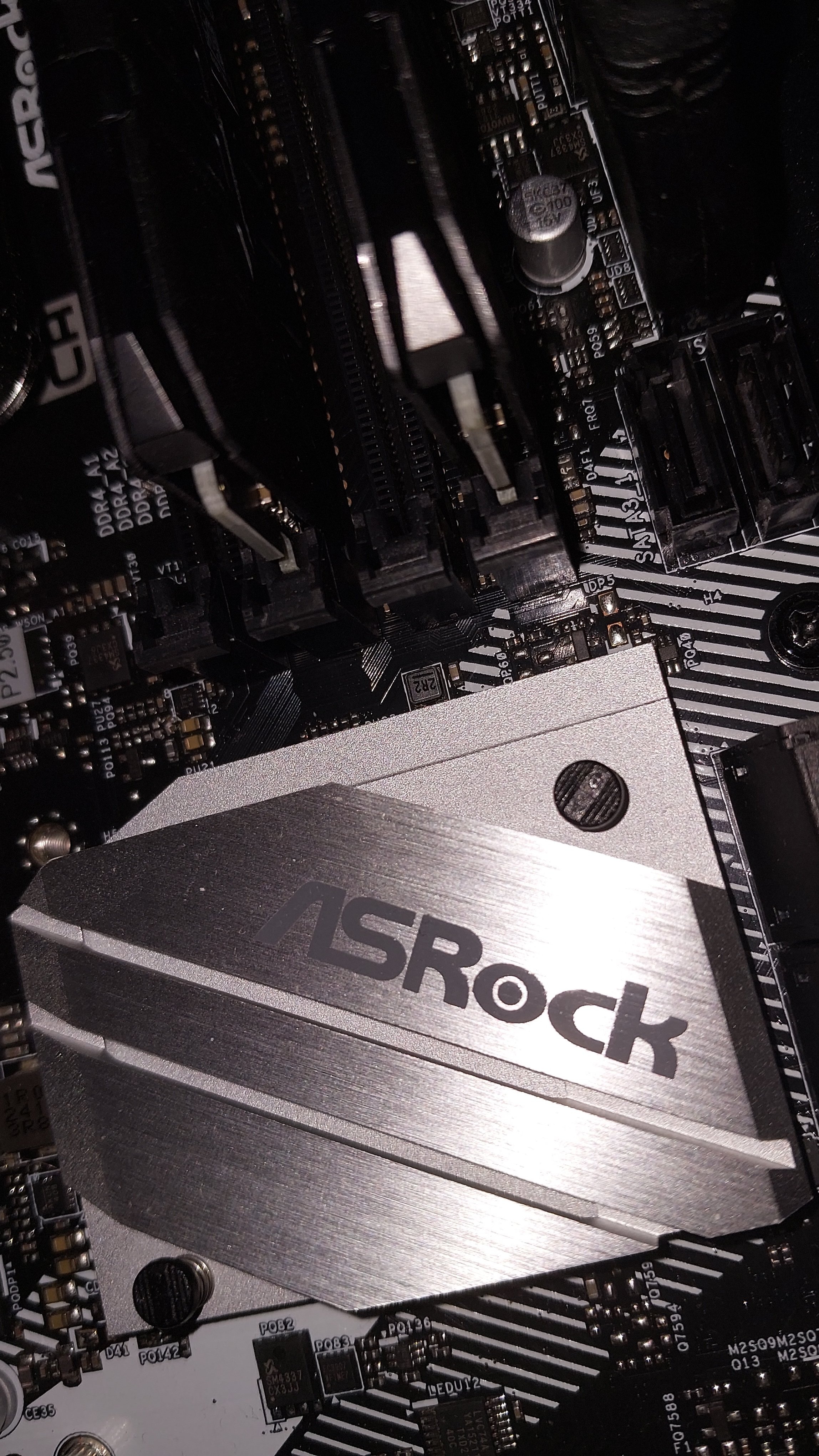

Außerdem habe ich auch schon den Ram herausgenommen und neu installiert (ist hörbar eingerastet).
Ich hatte auch schon nur einen Ram Riegel in Slot A2 installiert. Hat auch nichts geändert.
Ich habe auch schon versucht den PC ohne Ram zustarten, da leuchteten dennoch sowohl CPU als auch DRAM LED durchgehend so wie vorher.

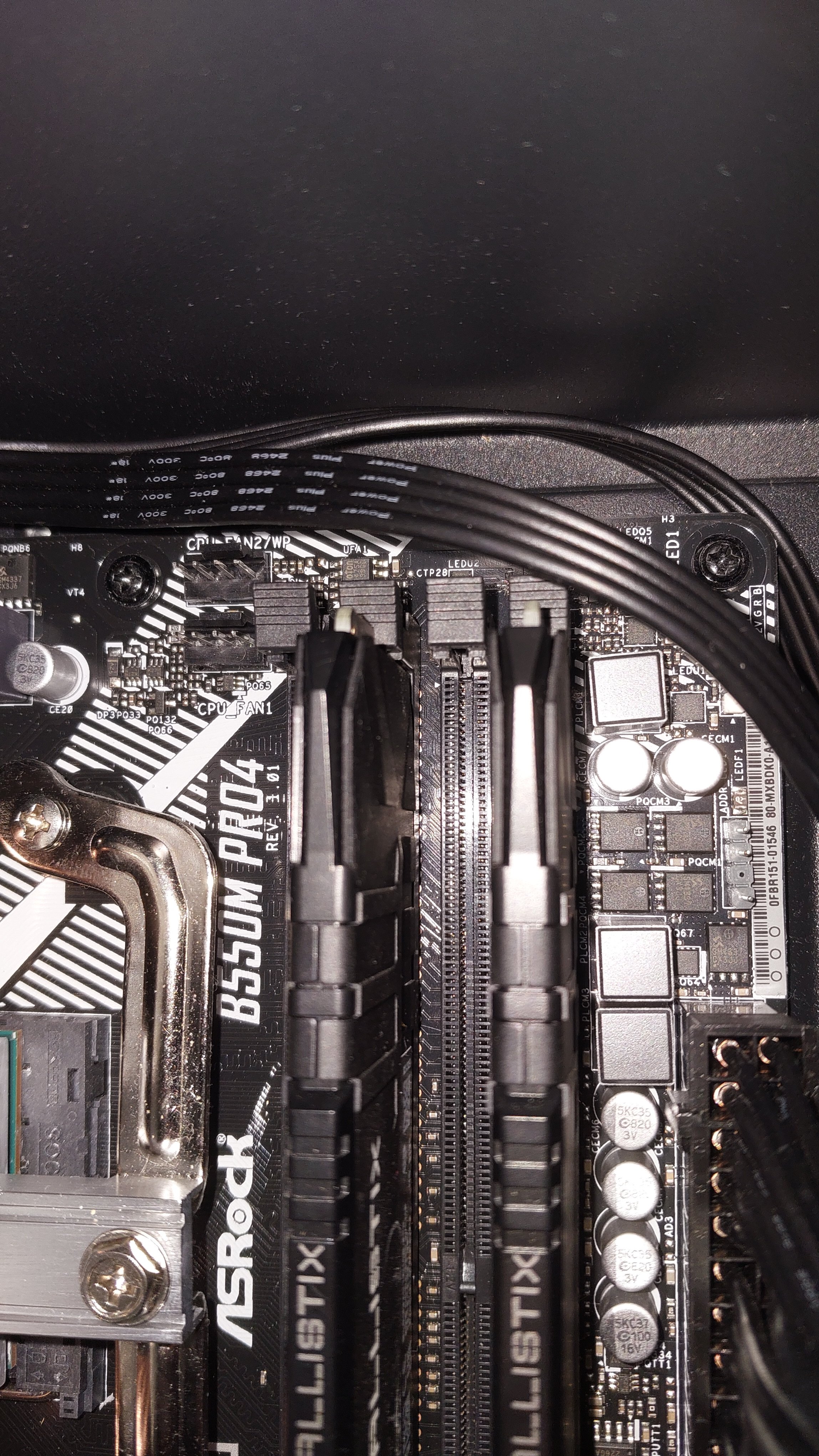

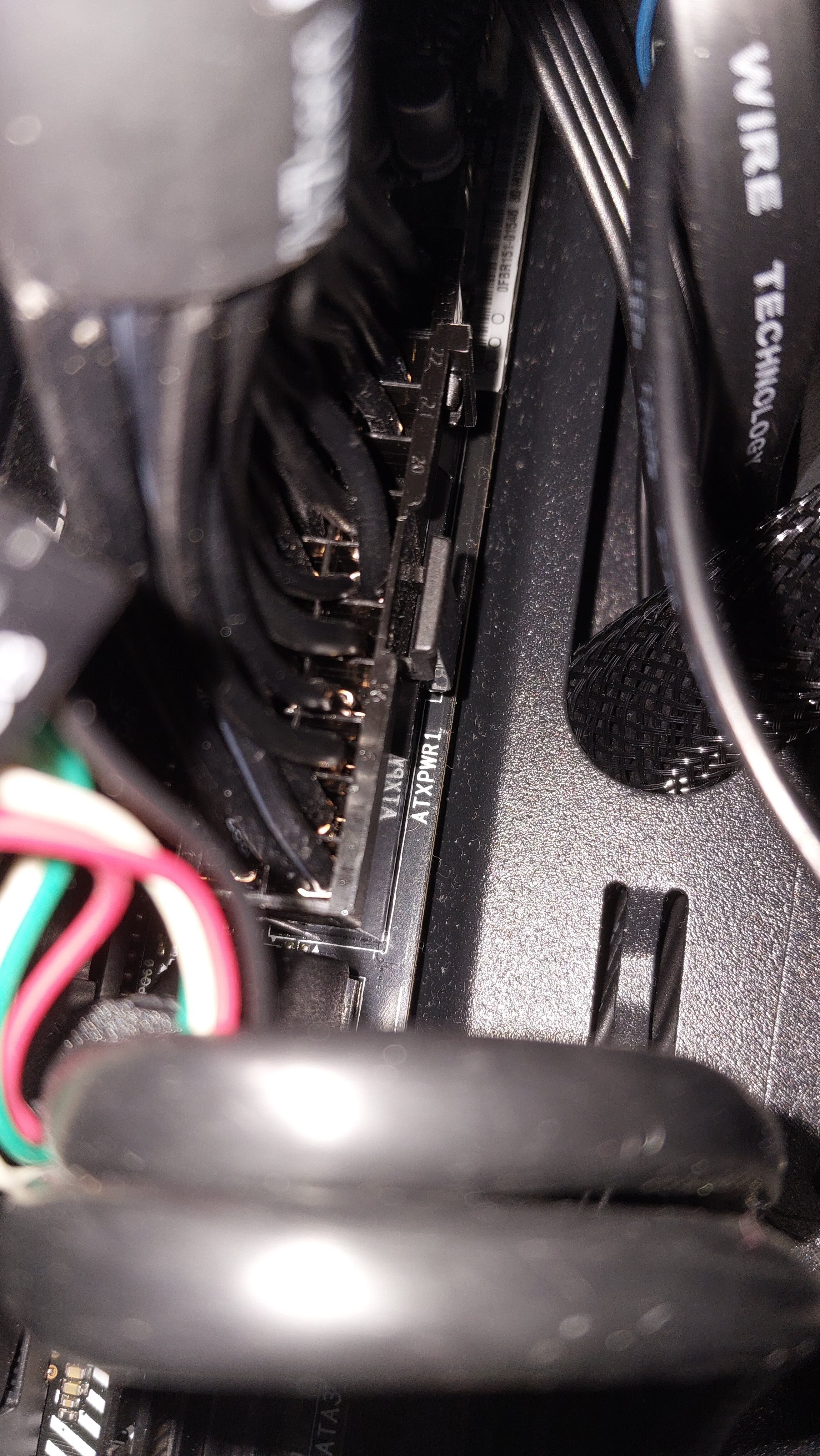

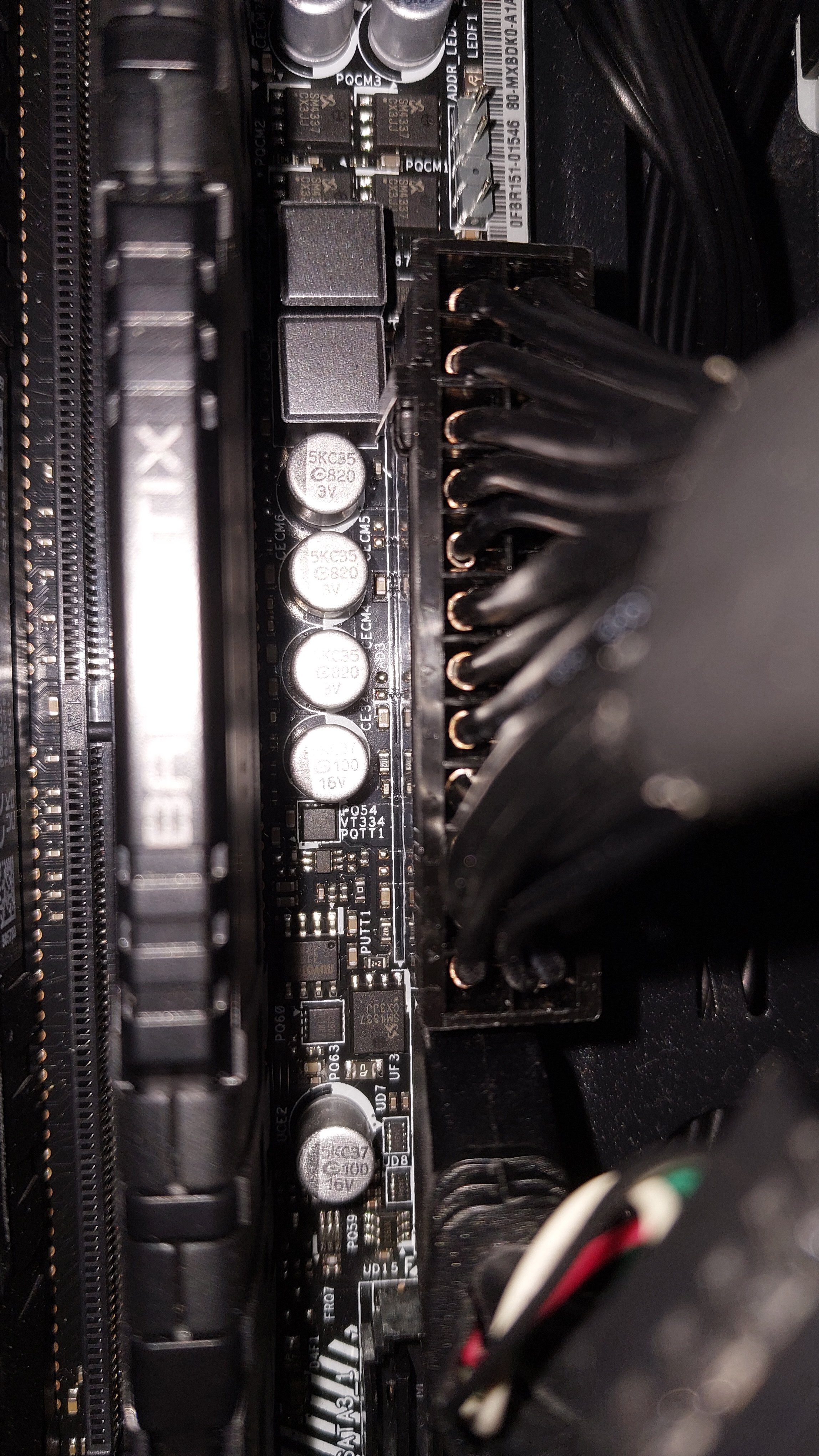

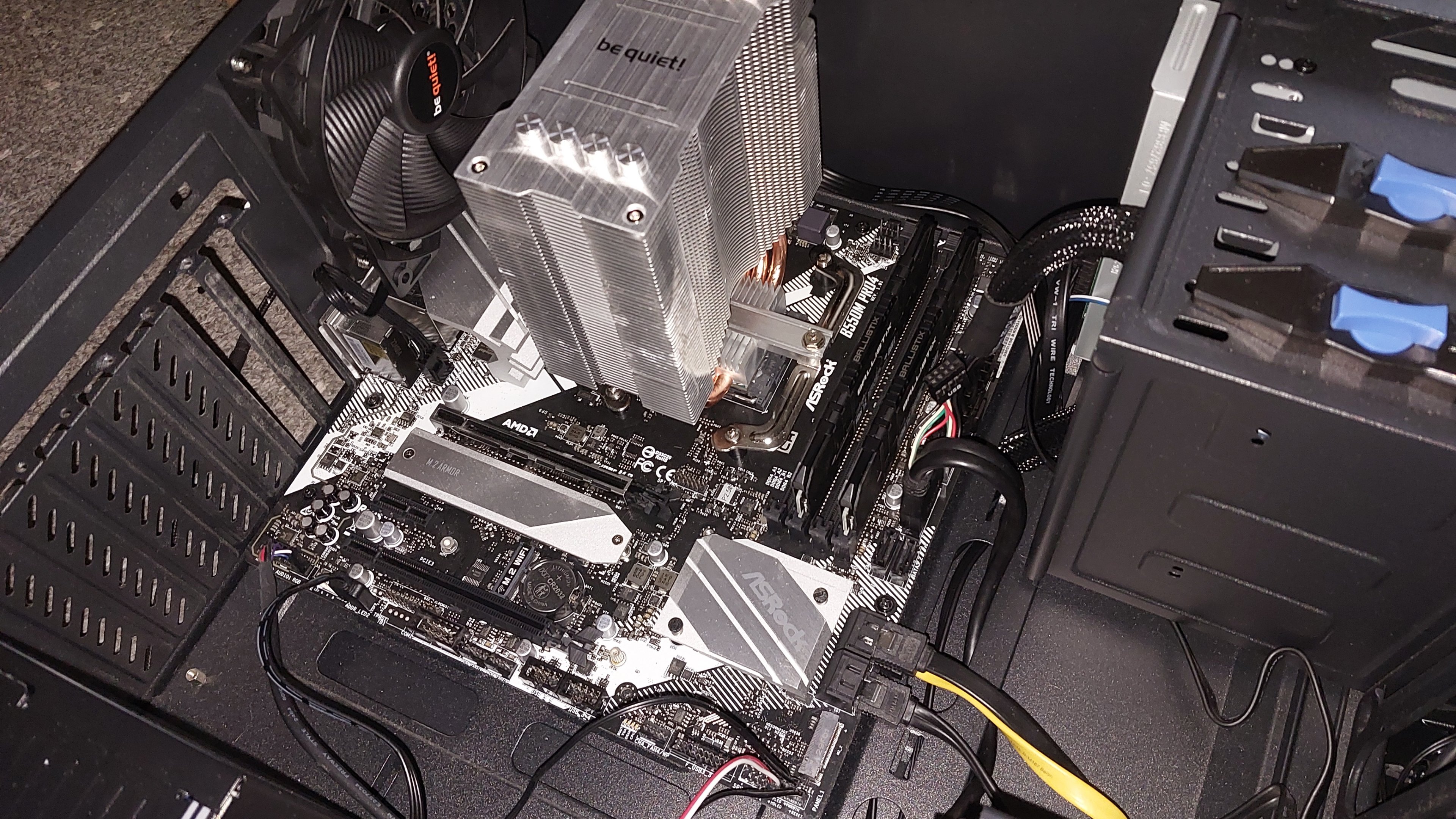

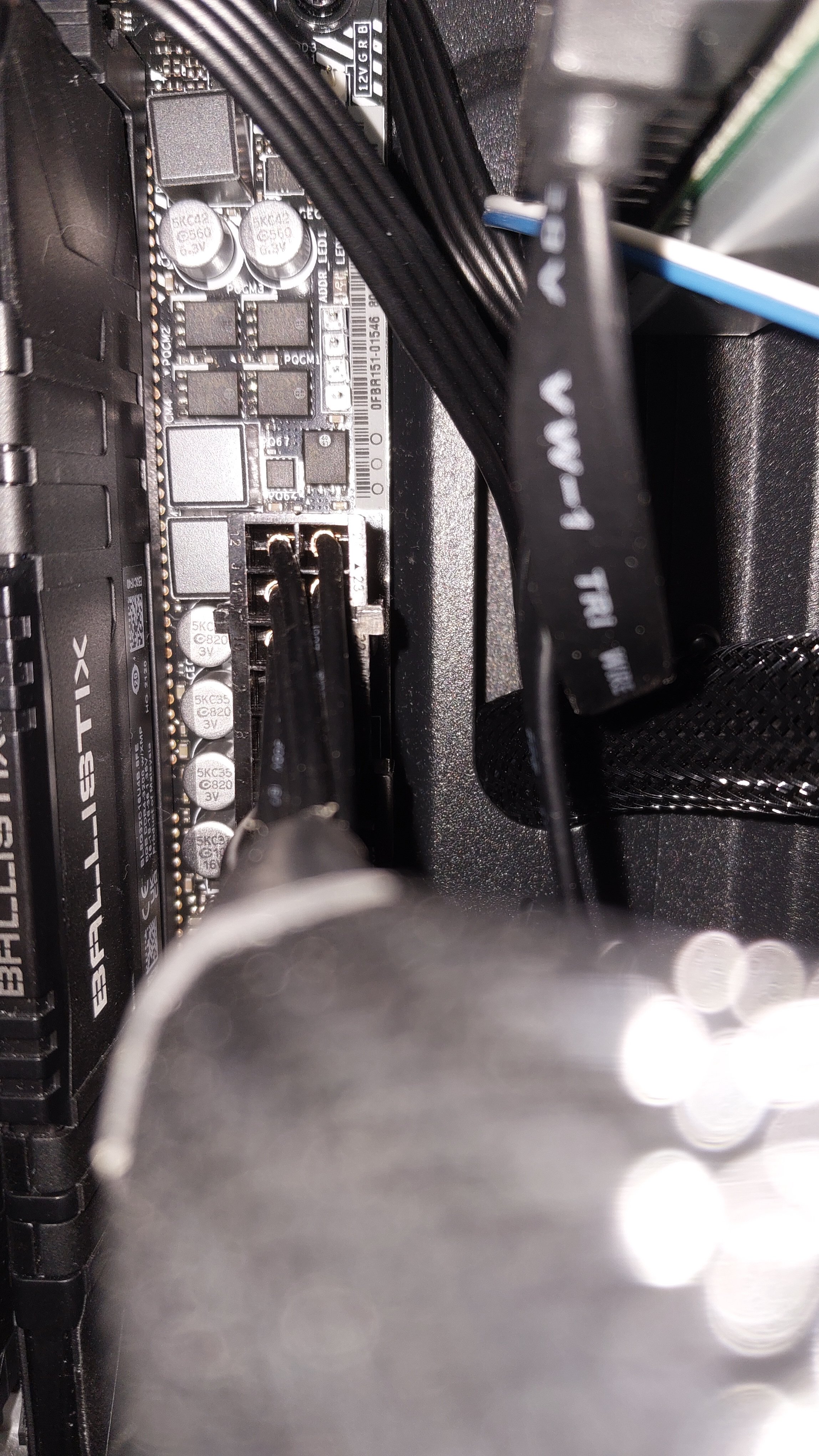

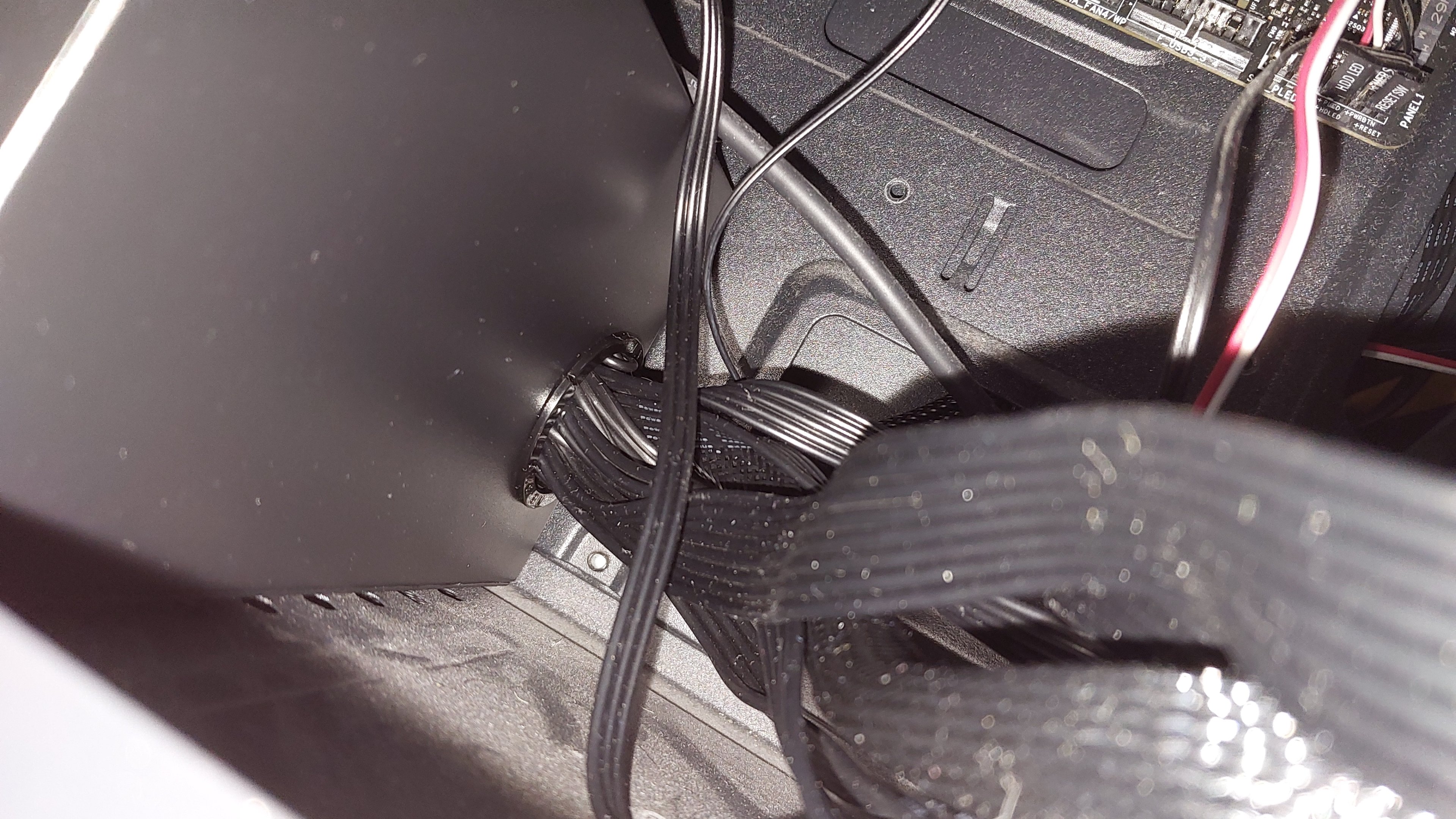

einen kleinen Lautsprecher für BIOS Beep Töne hast du nicht rumliegen oder kannst du aus einem anderen PC rausnehmen und anschließen?
RAM sitzt wirklich richtig? Auch auf der Seite wo du keine Hebel hast?

Sieht so aus als würde das Board aus Sicherheitsgründen nicht starten da kein CPU Lüfter angeschlossen ist.
Reaktionen: extrawelt

Hattest du das Board rausgenommene bevor du den Kühler demontiert hast, oder im eingebauten Zustand?
Das Mainboard habe ich durchgängig eingebaut gelassen. Der CPU-Kühler ist so konzipiert, dass auf zwei Seiten des Sockels ein "Gestell" festgeschraubt wird mit der Backplate hinter dem Mainboard und der Kühler erst an diesem "Gestell" festgeschraubt wird. Ich musste also bei dem gesamten Umbau und Tests nie das Mainboard ausbauen bzw. an die Rückseite des Mainboards heran.
Lediglich zum Kabelmanagement habe ich natürlich auch die andere Seite des Gehäuses geöffnet.
Trotzdem wäre es besser gewesen, es auszubauen, da es sich durch Druck verbiegen kann. Es kann sein, dass es dadurch einen Schaden erlitten hat. Was passiert denn, wenn du die alten Grafikkarte einbaust?
