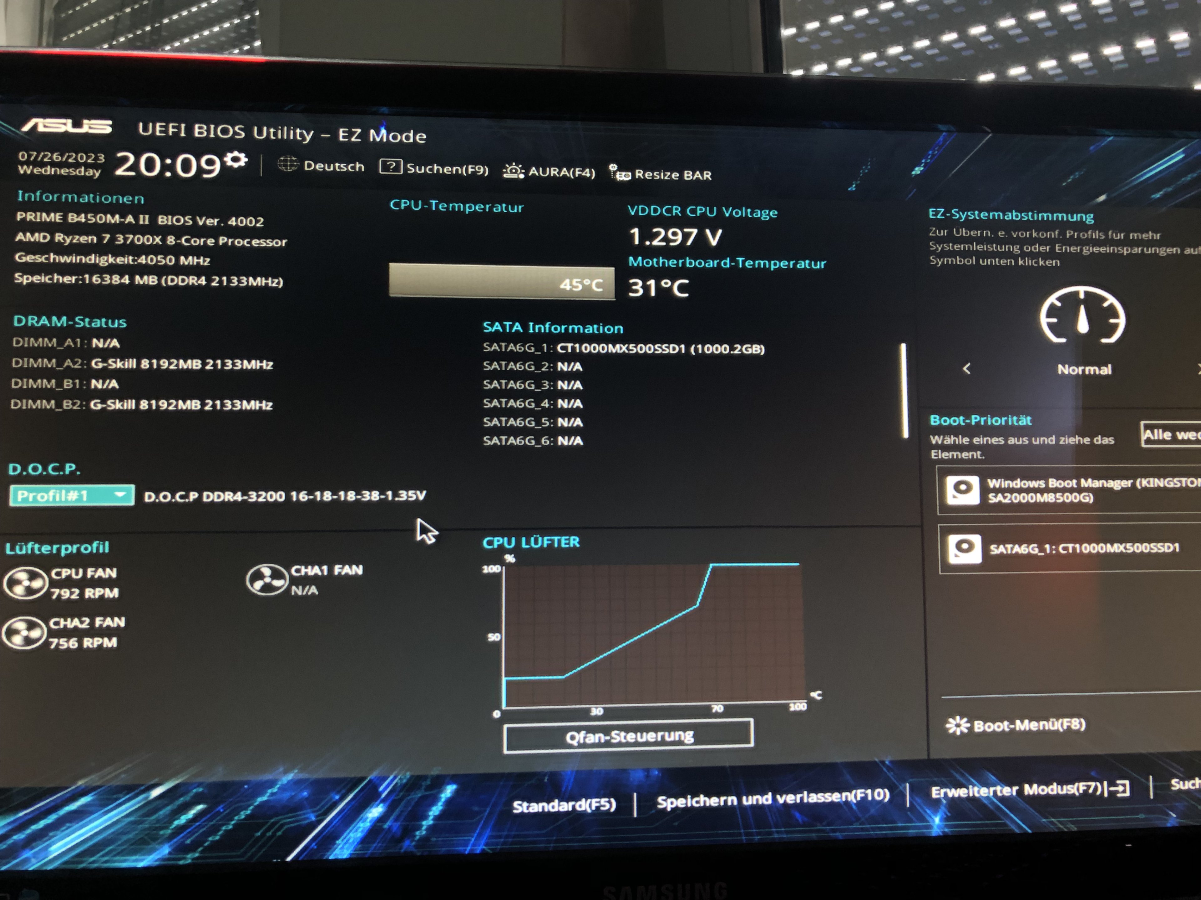

Im Bios steht N/A, aber er leuchtet. Also rgb funktioniert, Und den Fan Stecker hab ich auch an allen sockets ausprobiert.. meine anderen Lüfter von be quit ohne rgb funktionieren an allen sockets, also glaube das Problem liegt irgendwo tiefer und nicht an der Verkabelung :/ hab auch Bios geupdatet

CHA2 FAN läuft ja lt Screenshot, ist da gerade noch ein anderer Lüfter eingebaut oder? Wenn du einen der beiden bestellten da anschließt und diese nicht funktionieren sind die mit hoher Wahrscheinlichkeit kaputt.
