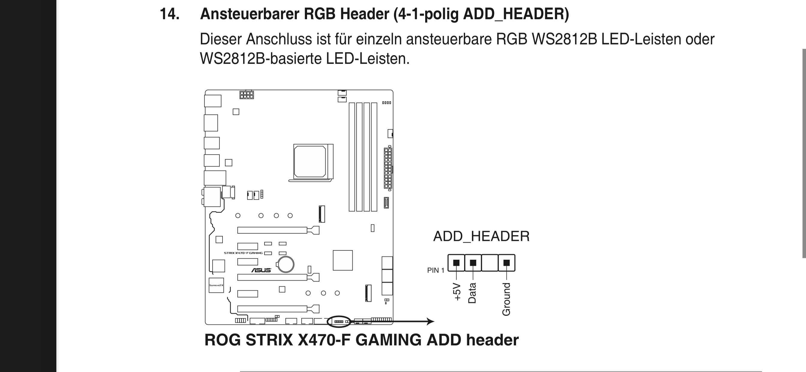

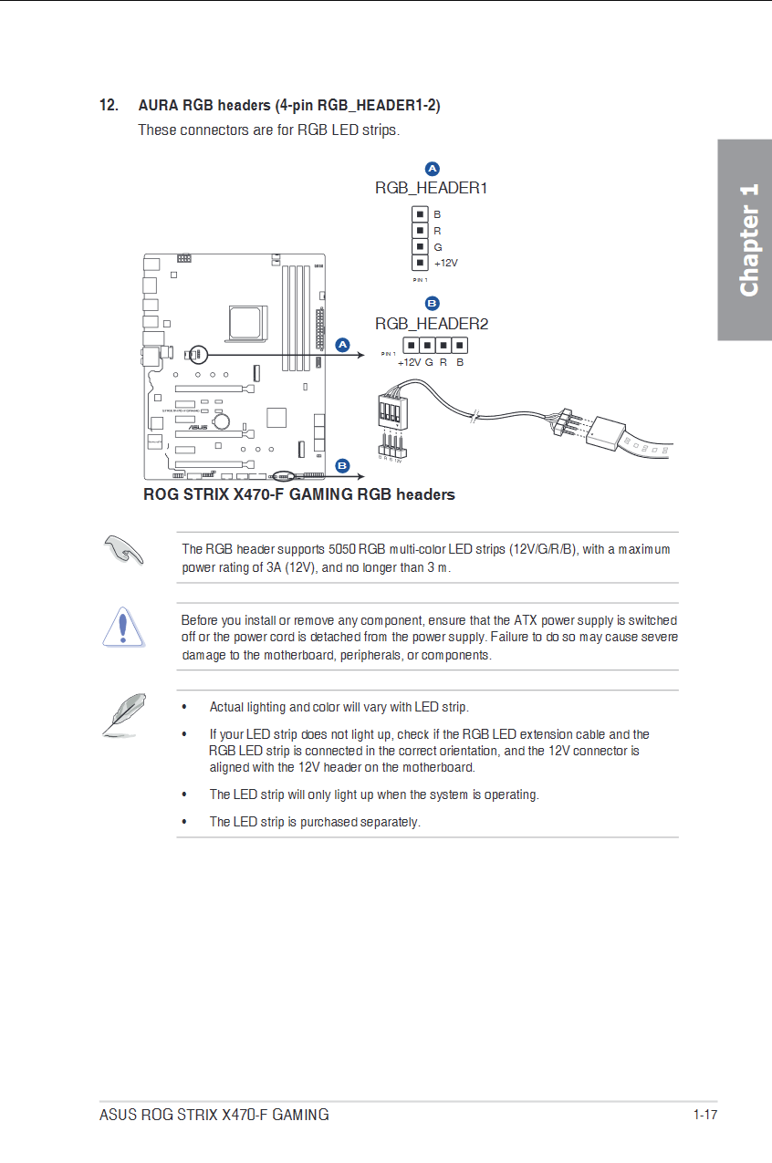

Mehr kann ich dem Handbuch auch nicht entnehmen....
EDIT: wobei du da ARGB hast und das Handbuch die andere Variante ausweist. Habe ich das falsche Board? Google spuckte nur das ROG X470 F aus

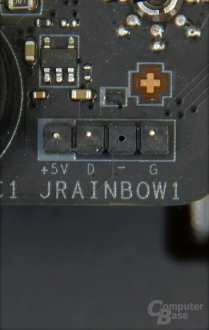

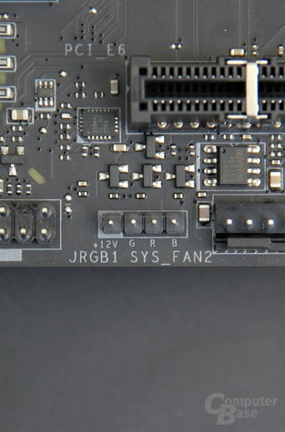

Das Mainboard hat 2x 4-Pin RGB (+12V/G/R/B)
und 1x 3-Pin ARGB (+5V/DATA/GND, max. 3A, ASUS Gen1).

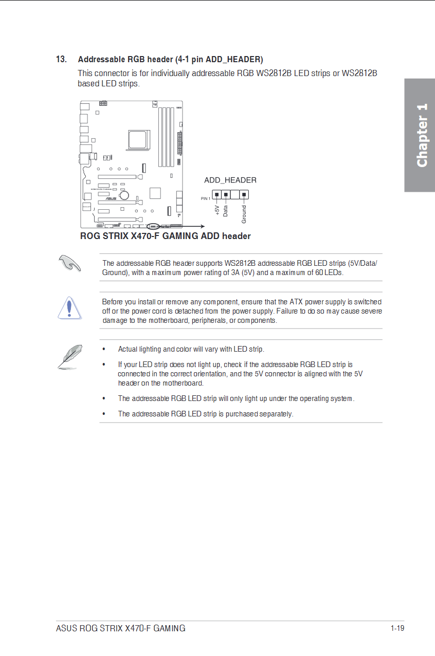

Und da steht keine max. Last o.Ä.? Dann wäre das ja schätzen ob das ein Fehler ist oder nicht.
EDIT: ich habs doch im Handbuch gefunden, toll das Asus die beiden RGB Themen nicht hintereinander beschrieben hat ^^ Trotzdem, mein Fehler. Aber das steht auch da:
maximalen Leistung von 3 A (5 V) und maximal 60 LEDs
