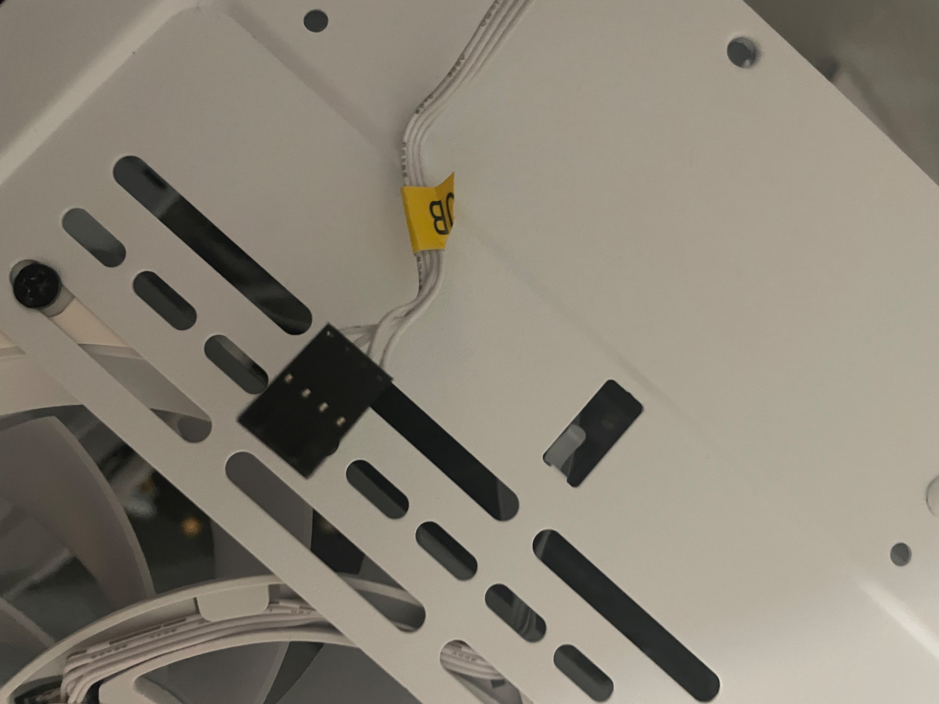

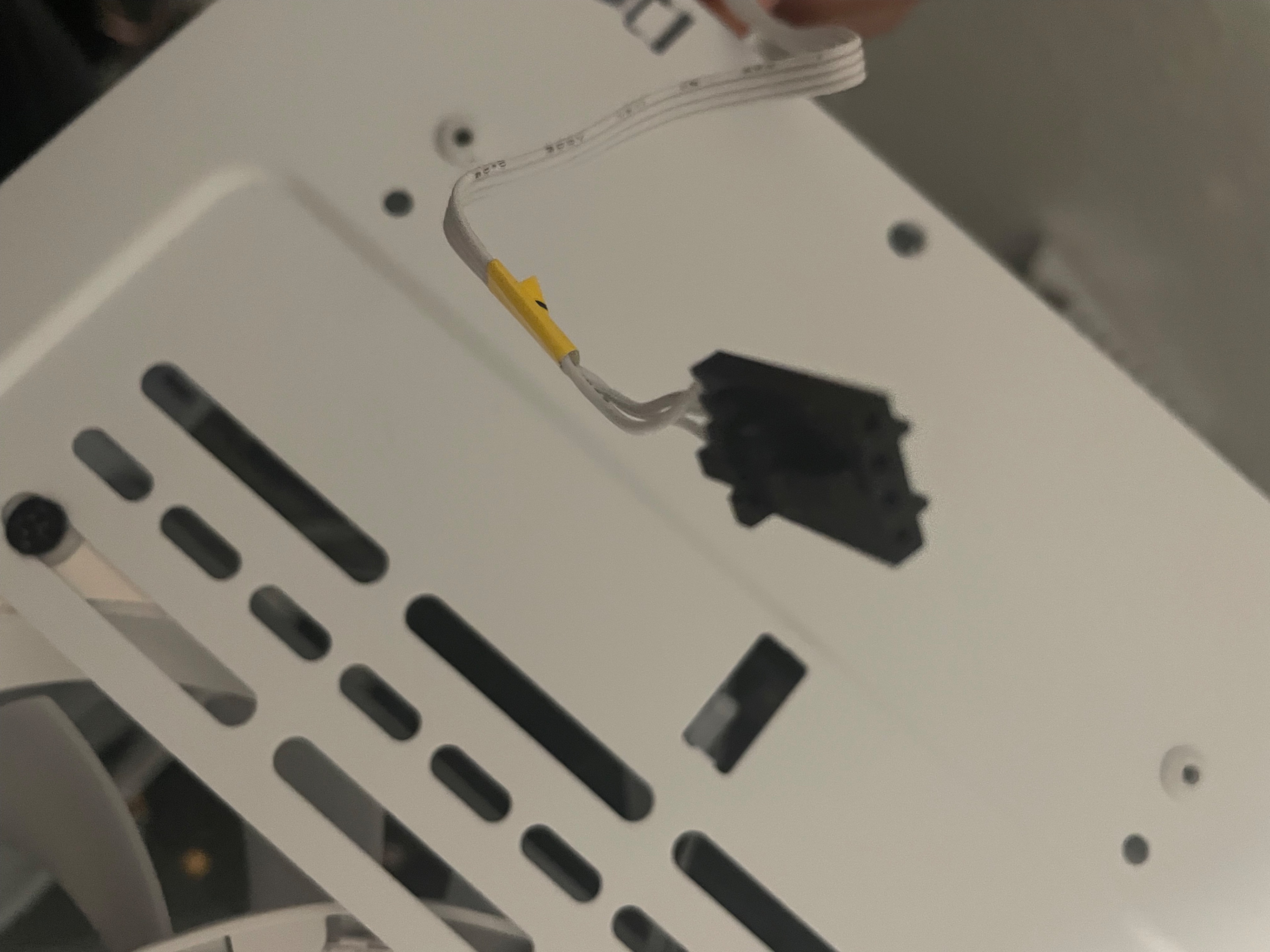

Wie schließe ich diesen Corsair RGB Lüfter für RGB an?
Tony Tyson
Cadet 3rd Year
Feb. 2023
43
Ich habe zwei verschieden Lüfter im PC von zwei unterschiedlichen Herstellern.
Nur verstehe ich nicht wo man diesen RGB Kabel vom Corsair SP120 anschließt auf dem Mainboard habe ich nichts gefunden und online gesehen dass jeder das a das corsair hub angeschlossen hat.
Kann man die Dinger nur an ein Corsair hub anschließen um rgb zu erhalten?
Die andeeen Lüfter haben den 3 pin Anschluss welche ich gedaisy Chained hab aber hier weiß ich nicht weiter.
Es ist der einzige Corsair Lüfter im Gehäuse
Manche Boards haben zwei Arten von RGB Pin- Anschlüssen, den dreipoligen, wo ein Pin frei bleibt und zusätzlich noch einen vierpoligen, im Grunde sind die Belegungen standardisiert für beide Anschlüsse. Ansonsten RGB-Hub günstig bei Action vor Ort besorgen, ab und zu bekommt man dort welche, die nicht teuer sind.
@Django1779 nur dass der gezeigte Lüfter keinen Standard RGB Anschluss hat, der passt so nur an die Steuerung von Corsair.
