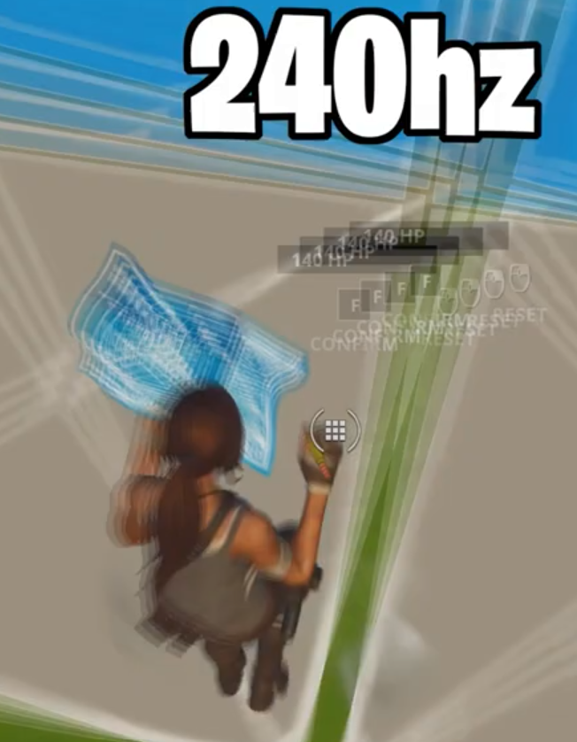

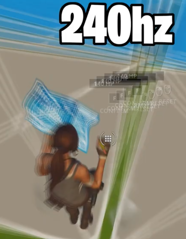

Tenferenzu schrieb:
Wenn du auf interpolierte Bilder stehst kannst du das gerne machen um es flüssiger aussehen zu lassen auf kosten der Bildqualität.
Um ehrlich zu sagen, verstehe ich den Satz nicht, das Video wurde einmal mit 60 FPS aufgenommen und mit 240 FPS warum sollte durch die Erhöhung der FPS die Bildqualität sinken ?

Weil nur das Quellmaterial 240FPS hat. Das Video selbst hat 60 FPS. 240/60=4 -> ergo werden aus 4 Bildern 1 interpoliertes Bild - was zu dem gewünschten Effekt führen kann oder auch nicht.

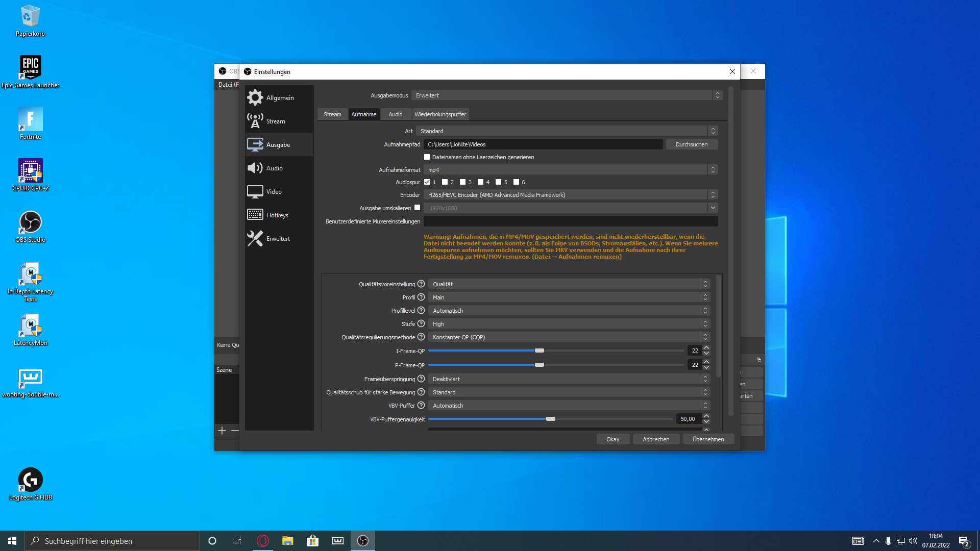

Habe mich jetzt grad etwas noch informiert, ich denke das ich anstatt CBR, CQP verwenden werde
Ja, das ist analog zur Verschlusszeit bei Kameras. Die 180°-Shutter-Faustregel sagt, Verschlusszeit solle ca. dem Kehrwert der doppelten Framerate entsprechen. Bei 60 fps also 1/120 Sekunden. Nimmt man direkt mit 60 fps auf, ist die (virtuelle) Verschlusszeit aber je nach Engine quasi unendlich kurz. Die einzelnen Bilder sind zwar gestochen scharf, aufeinanderfolgende unterscheiden sich aber auch stärker voneinander. Dadurch kann sich evtl. ein leichtes Ruckeln bemerkbar machen.

Ich habe jetzt auch von CQP gehört, ich versuch mal damit, wenn jemand Idee dazu hat, nur her damit, ich tue mich dann später wieder melden.

Korrekt. Das Bildmaterial in dem Video ist so oder so Grütze, wie der Screenshot eindrucksvoll zeigt (es sei denn es liegt am Spiel... aber dann helfen auch 240 Hz nicht). Nebenbei: Das Video sollte eine Epilepsie-Warnung haben. Hatte noch nie in meinen knapp 30 Jahren irgendwelche Probleme damit, aber das Video macht mich fertig wenn ich das länger als eine Minute schauen würde.

Das kommt vom Frame Blending oder Resampling. Ich bin mir nicht sicher ob der Begriff interpoliert an der Stelle so passt, aber ist ja egal.
Hatte ich jetzt auch nicht direkt auf dem Schirm als ich mir das Video angeschaut habe. Das sorgt für eine Art motion Blur, aber in dem Maß finde ich jetzt auch nicht dass das der Qualität zuträglich ist.

Weiß jemand wie die die CQP Level einstellen kann ?
oder ist es dieses I-Frame ?
