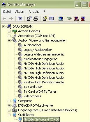

Welche GraKA ist im PC, ATI oder nVidia ? Der PC sollte optisch oder koaxial on Board haben, wenn also keine ATI drinnsteckt dann am besten über das den Ton zum AVR leiten.
Alle Modelle von NVab Erscheinungsdatum der GTX 460 (nicht 470+480) haben sehr wohl einen 7.1 Controller - erst mal informieren anstatt die Leute mit Halbwahrheiten zu verwirren - gell!
