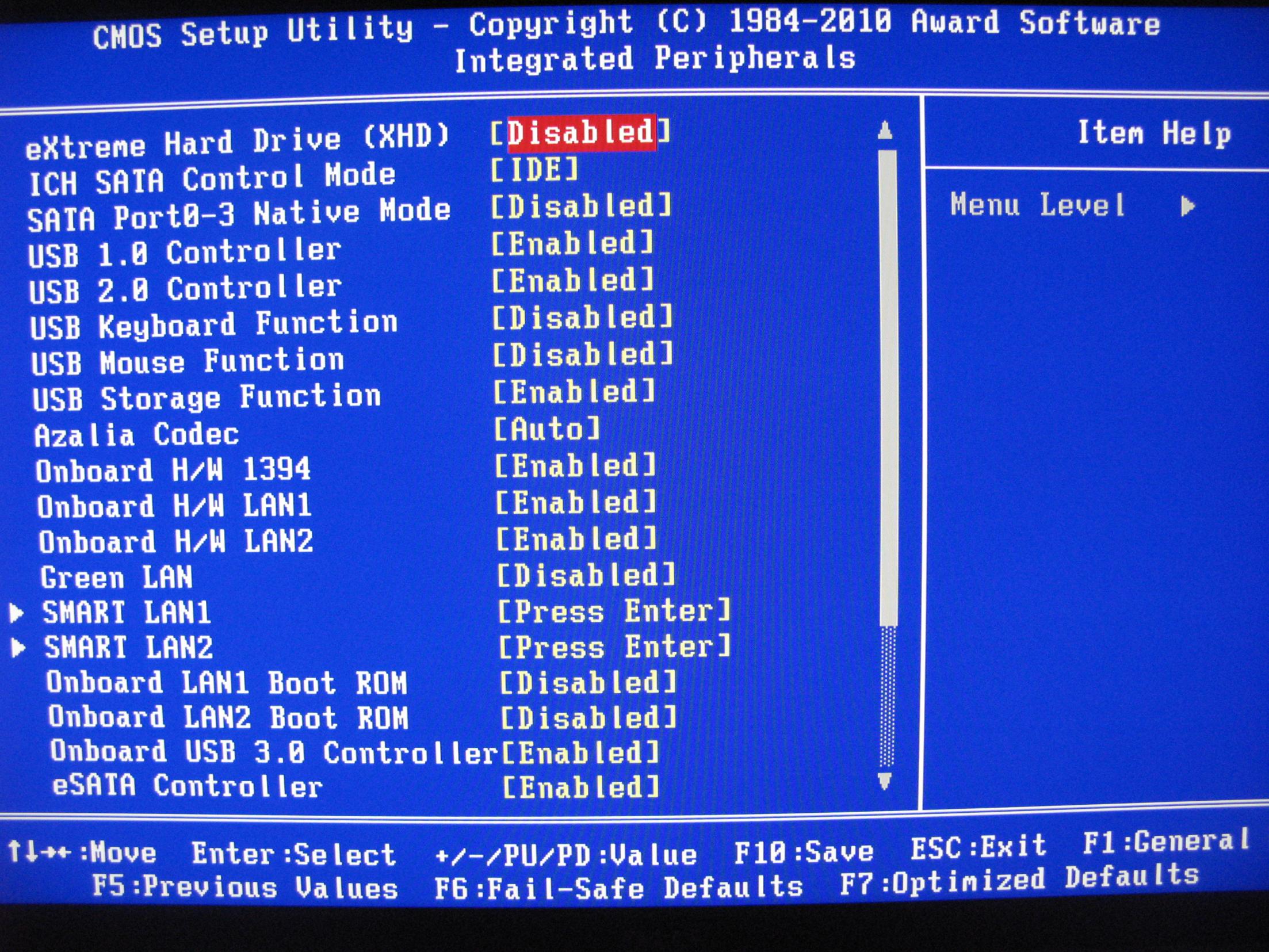

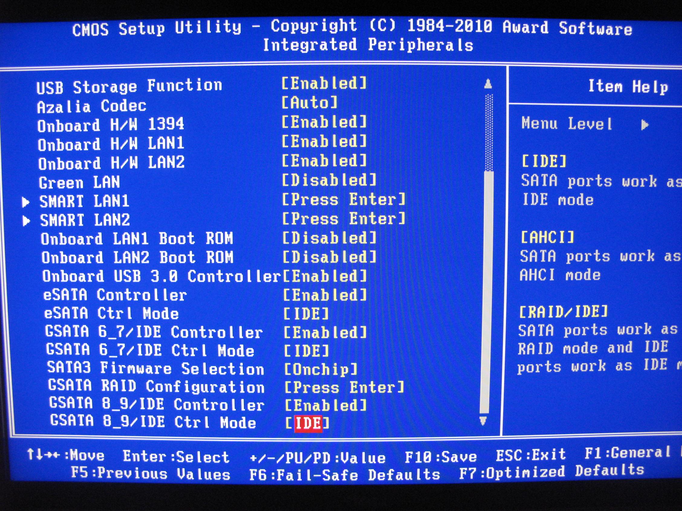

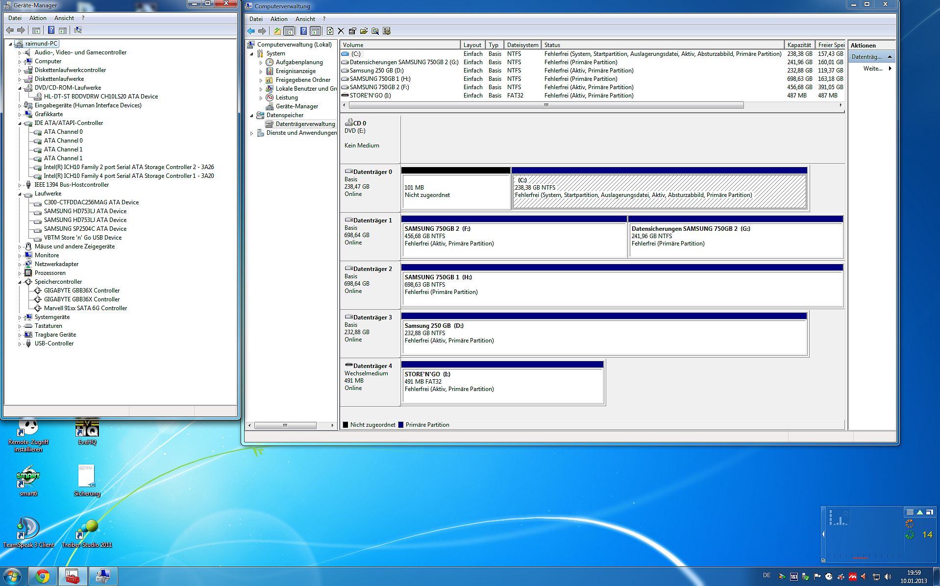

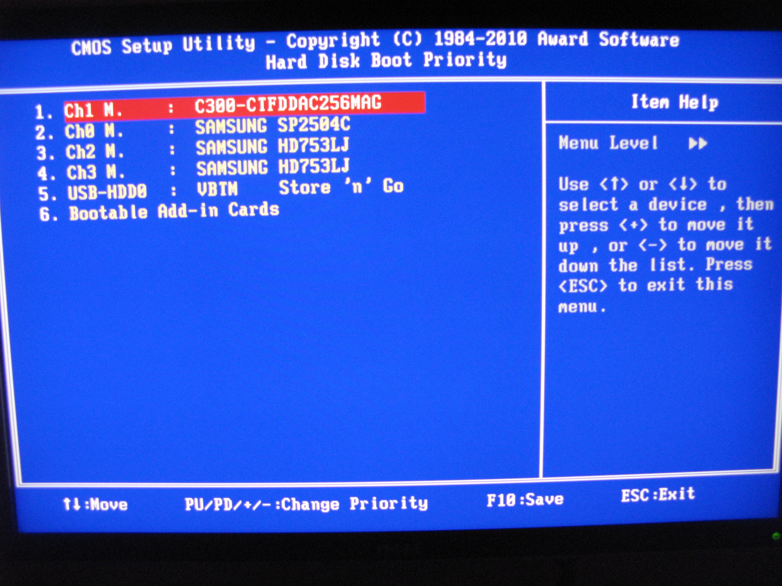

bild #6
Sata Control Mode: IDE <- ist falsch

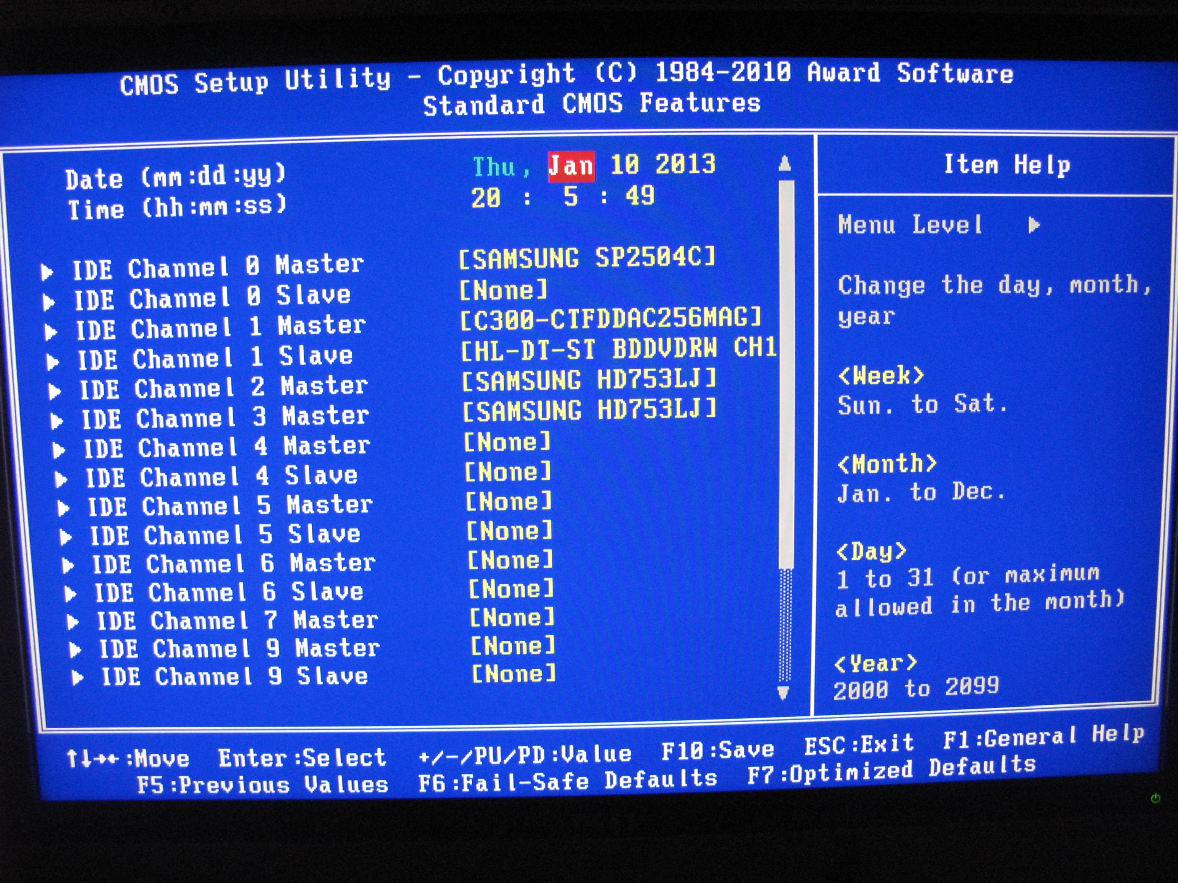

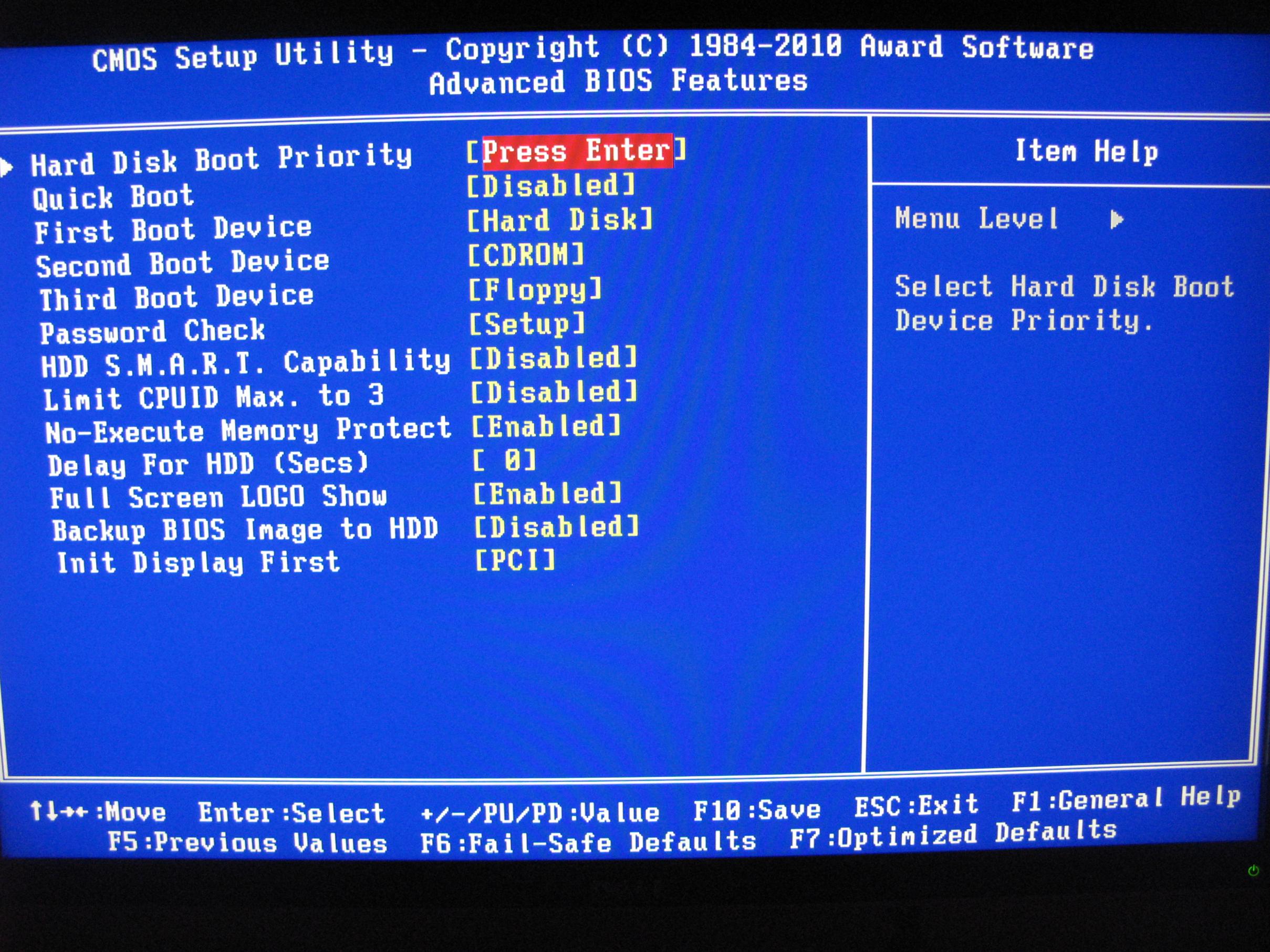

Bild 4: Quick Boot=Enable und Full Screen Logo=Disable aber das ist geschmackssache.

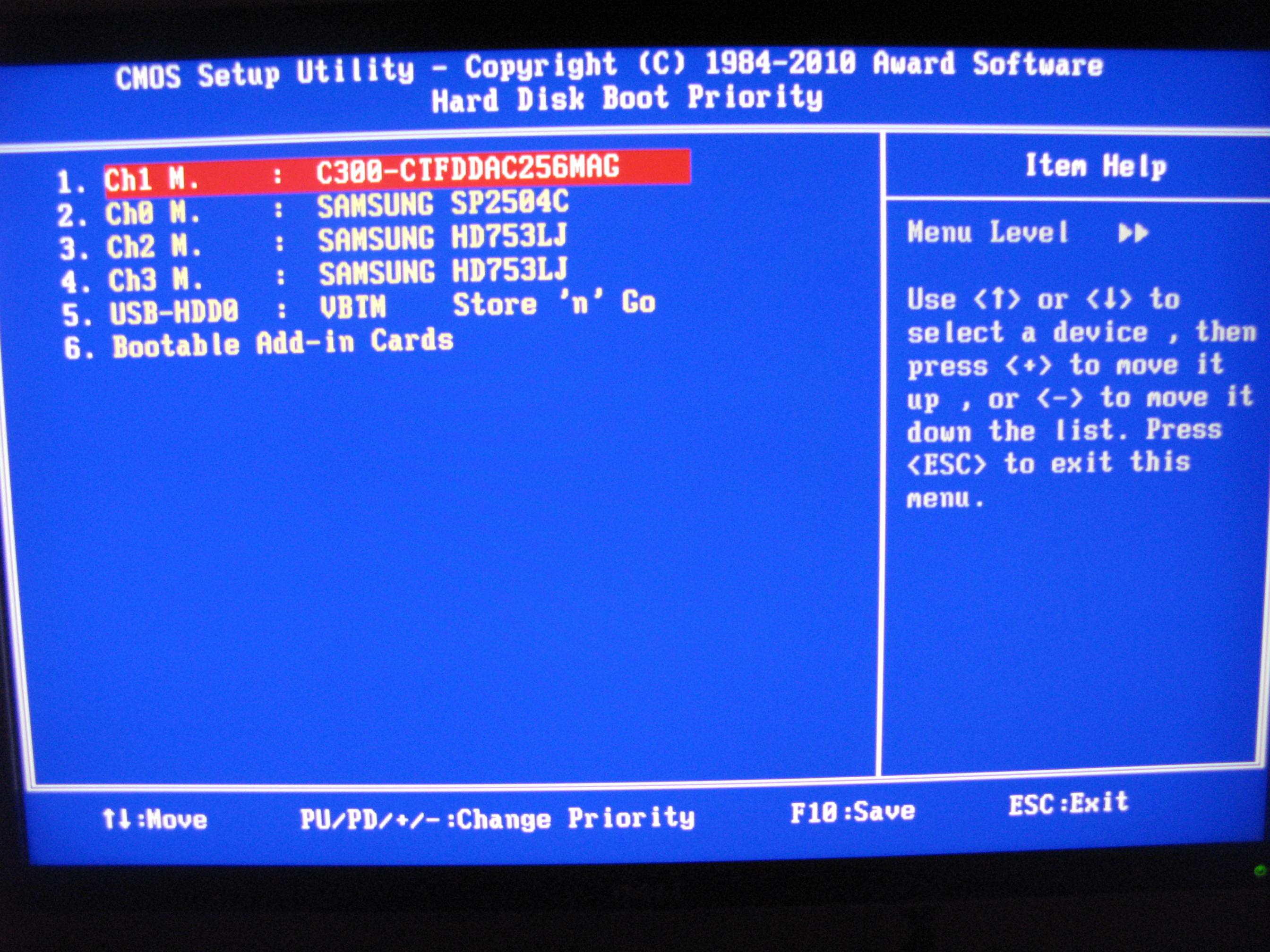

3.Primäres Bootlaufwerk die SSD auswählen

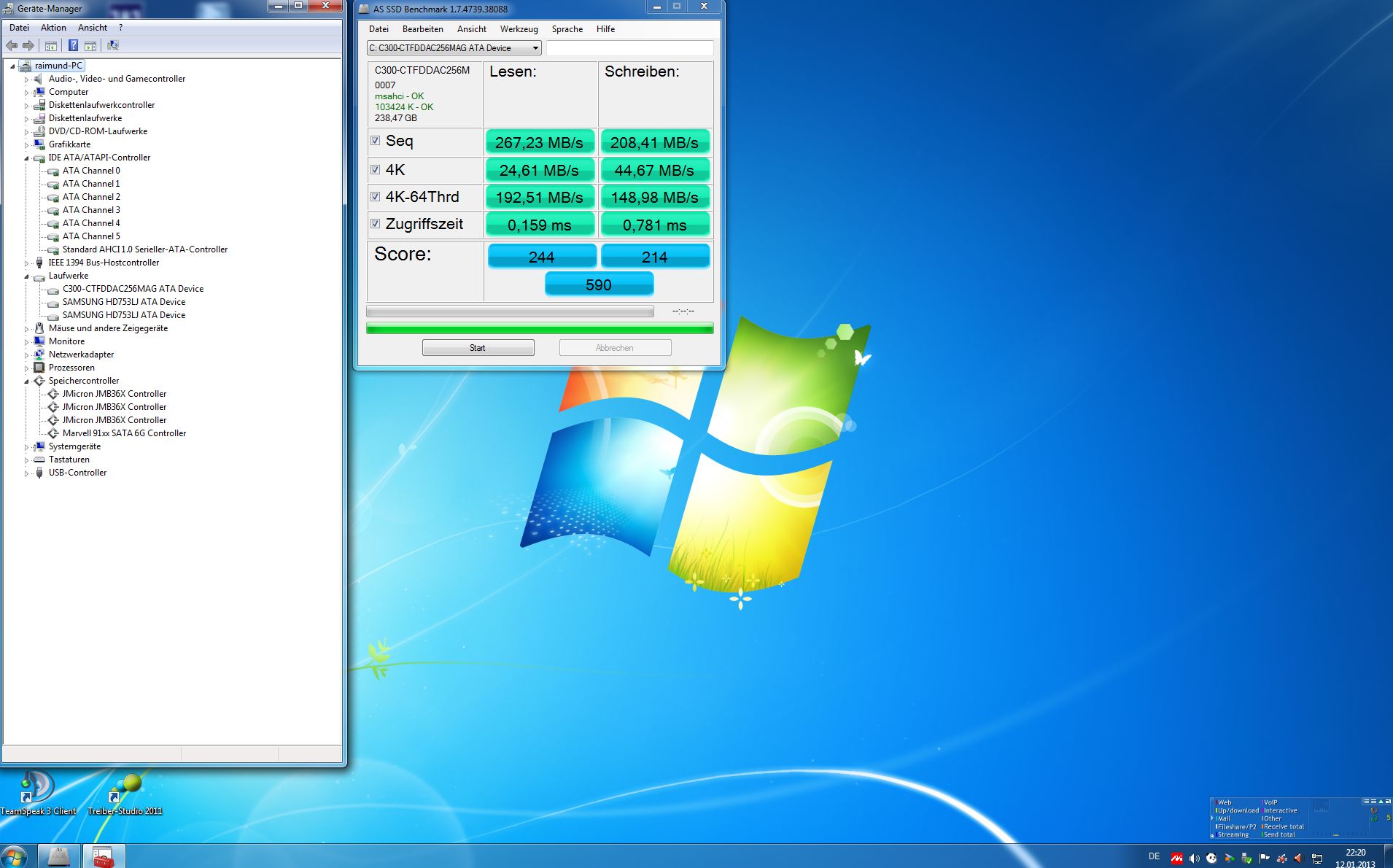

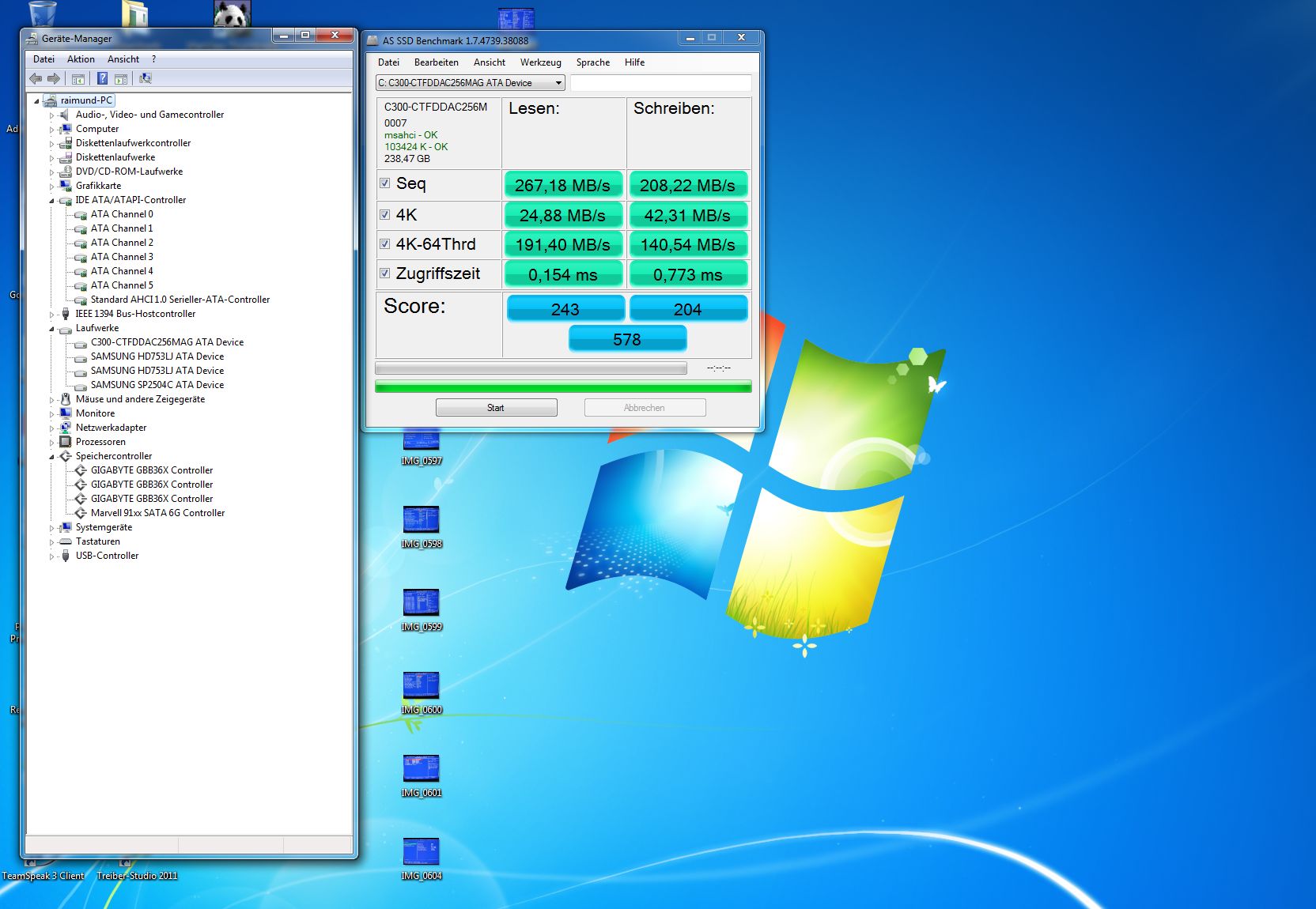

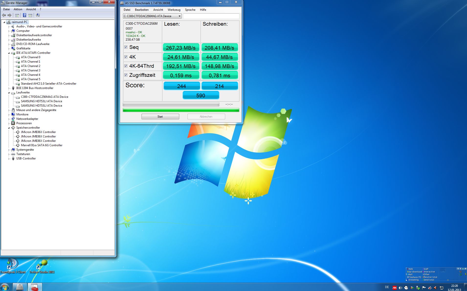

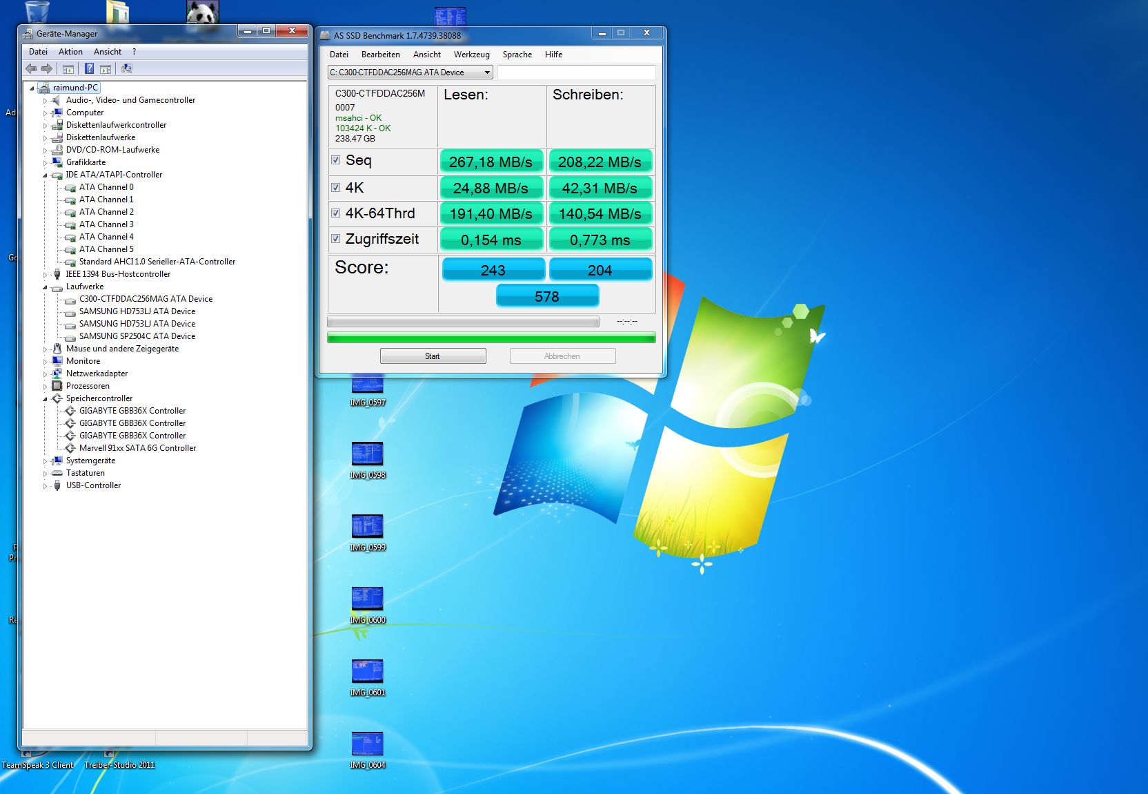

So der Fehler wahr wahrscheinlich, das ich bei der Windows Start Anmeldung, hätte länger warten sollen, hat circa 4-5min gedauert bis der PC Windows hochgefahren hat, da nach hat Windows nach und nach die Festplatten mit den jeweiligen Treibern aufgespielt, musste zweimal neustarten. Hier ein Screenshot von meinen Werten, falls es noch anmerkungen dazu gibt. Eine Sache habe ich aber noch die Lesewerte sehen mir ein wenig zu niedrig aus, liegt das an dem SATA2 Port?

Kannst du mir sagen, ob es möglich ist meine SSD an den SATA3-Port zu klemmen ohne eine Neuinstallation oder ist das nicht möglich.
Gruß raimund
Einfach an den SATA3 Port hängen. Der Treiber für diese Ports ist ja schon installiert.
Die Perfromance ist aber nicht so viel besser, denn der Chipsatz bietet keinen SATA 6Gb/s Ports und das Mainboard hat nur einen Zusatzcontroller und der ist auch nur mit einer PCIe Lane angebunden. Damit kommt man gewöhnlich nur so auf 360MB/s, also viel weniger als die SATA 6Gb/s Ports in den Chipsätzen bieten. Probiere es aus und benche an beiden Ports.

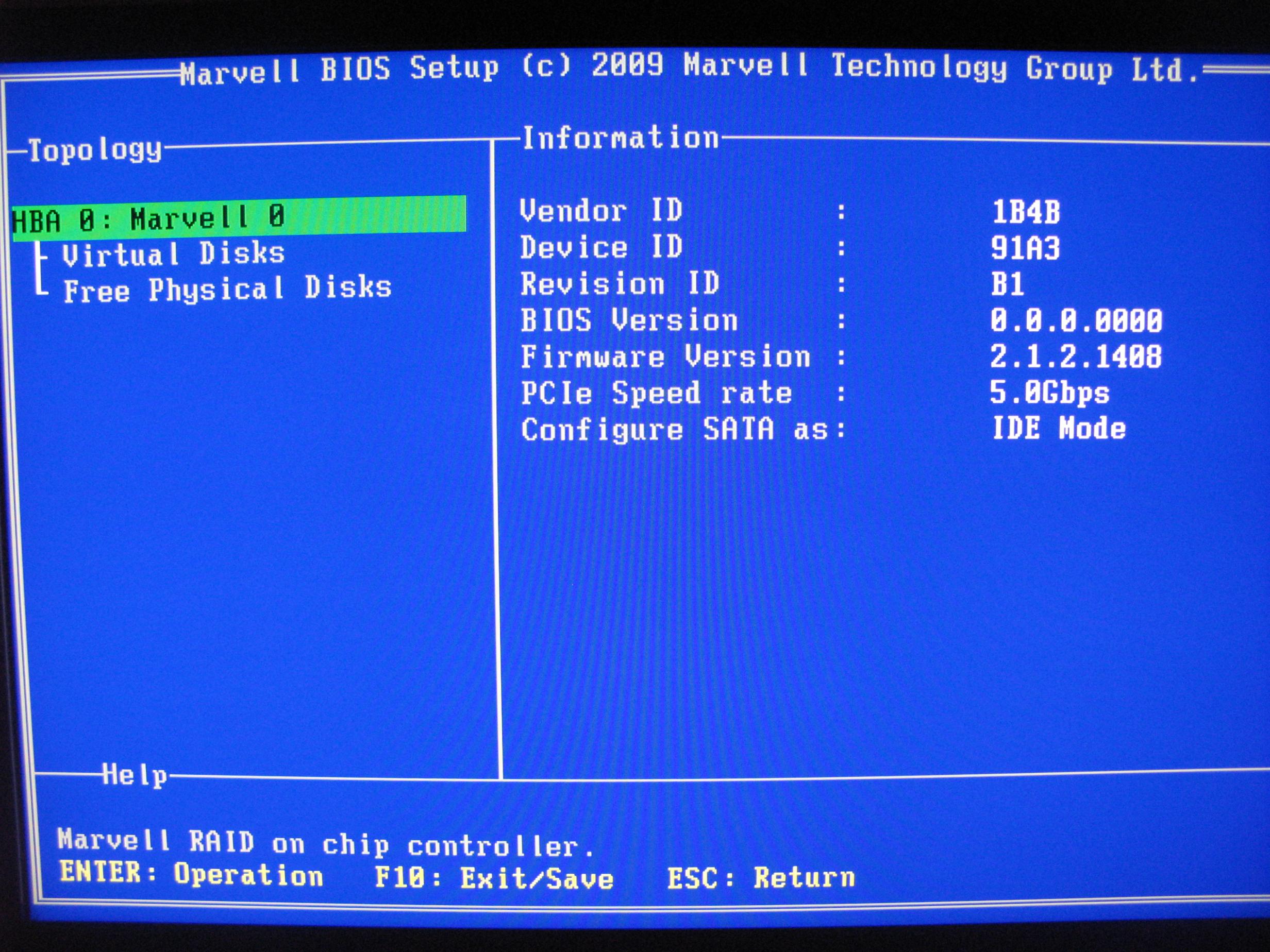

Ich dachte der SATA3 hat bis zu 6GB/s. Ich habe jetzt mal die Festplatte auf den einen von zwei SATA3 Ports angesteckt, mal sehen was dabei rum kommt. Muss ich denn an irgend etwas noch denken wenn ich die Festplatte umstöpsel?
Gruß raimund
Der SATA Kanal hat ja auch 6Gb/s und der Controller kann die Daten auch so schnell mit der SSD austauschen, aber dann wird er sie nicht so schnell wieder los, weil er eben mit der CPU nur über eine PCIe Lane verbunden ist. Das ist wie eine 6-spurige Autobahn, die plötzlich in eine 2-spurige Bundesstraße übergeht.
Mehr Durchsatz sollten die Marvell 88SE9220, 88SE9230 oder 88SE9235 schaffen, da diese über zwei PCIe Lanes für zwei (9220) bzw. 4 (9230+9235) SATA 6Gb/s Ports verfügen (der 9215 hat nur eine Lane, aber 4 SATA Ports). Diese PCIe Lanes müssen dann aber auch entsprechend angebunden sein, beim X58 also direkt an der CPU, denn nur die sind auch mit 5Gb/s schnell genug. Zu finden sind diese Controller nur auf ein paar weniger teuren Spitzenboards und auf der HighPoint Rocket 640L. Das L ist wichtig, denn die 640 ohne L hat zwei Marvell 9128 drauf.

Ok Holt, danke für deine fachliche Auskunft. Ich habe vorhin versucht die SSD an den SATA3 Port von Marvell zu hängen, aber leider bekomme ich das System nicht zum laufen, warum auch immer, jetzt habe ich die Festplatte wieder an Port 0 gehängt und Sie läuft wieder. Aber wenn ich ich jetzt die beiden Samsungs wieder dran hänge startet das System seeeeehhhhrrrrrr langsam bzw garnicht. mmmmmmhhhh

kannst du mir sagen ob bei meinem Screenshot die Werte in Ordnung sind und die Treiber die bei mir installiert sind, bin mir nicht sicher, ob der AHCI-Treiber richtig ist.
Gruß raimund
