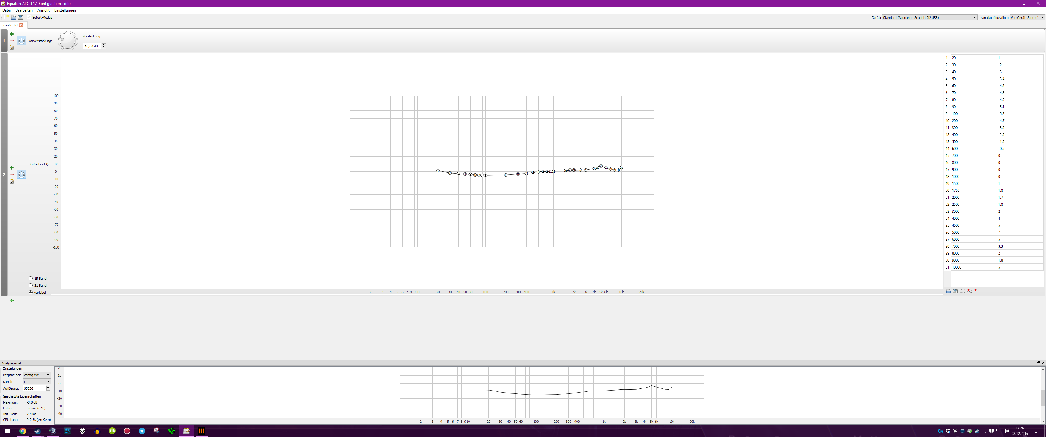

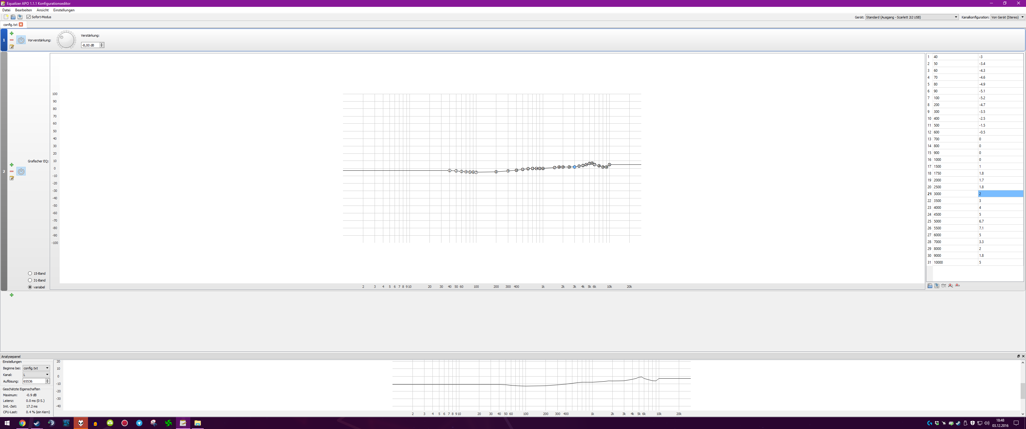

dachte ich kalibriere mal meinen Sennheiser HD 650 auf Basis dieser Messung: http://graphs.headphone.com/index.p...e=10&graphType=0&buttonSelection=Update+Graph
Meine Einstellung (Ich will auf möglichst neutral kommen):
Hab zwischen 1000 und 2000 HZ etwas saubere Übergänge genommen, beim Rest geht kaum noch was, weil nicht mehr genug Bänder übrig.
Sollte ich die Bänder zwischen 10 bis 50 HZ als Übergang bei den Mitten und Höhen nehmen um eine höhere Genauigkeit zu bekommen oder passt das so?
Ansonsten hört sich das bisher ganz gut an, hab keine Übersteuerungen oder sonst was.
Gruß

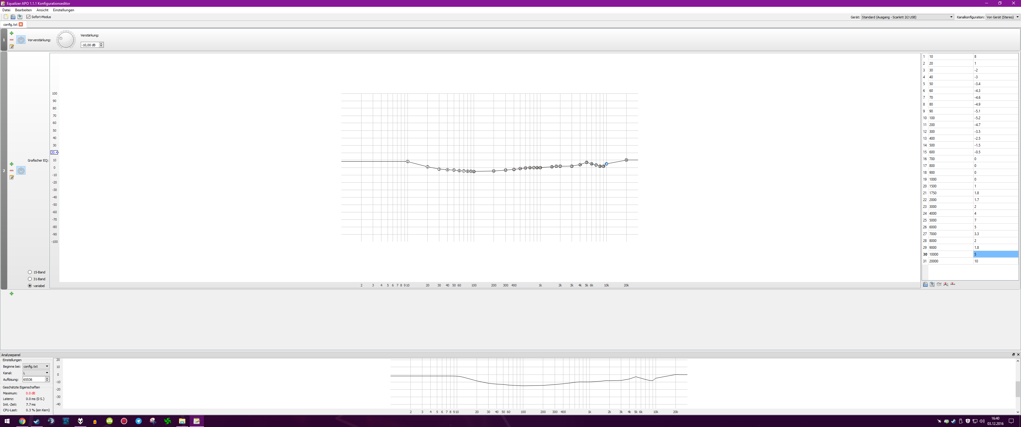

Edit:
Hab noch was optimiert, Einstellung bei 20K HZ ist egal weil nicht hörbar. Hab daher das Band genommen und in die Mitten investiert.
Edit 2: So ich bin glaub fertig, Traumhaft. Dagegen klingt der HD 650 ohne Profil beum umschalten witzigerweise plötzlich total dumpf. Und dabei würde ich den Klang nicht mal als überhell wie bei meinem AKG 702 oder DT 1770 bezeichnen.:D
Schade das ich kein Equipment zum selber messen hier habe, sonst könnte ich nachmessen wie neutral der HD 650 mit meinen Settings jetzt ist.

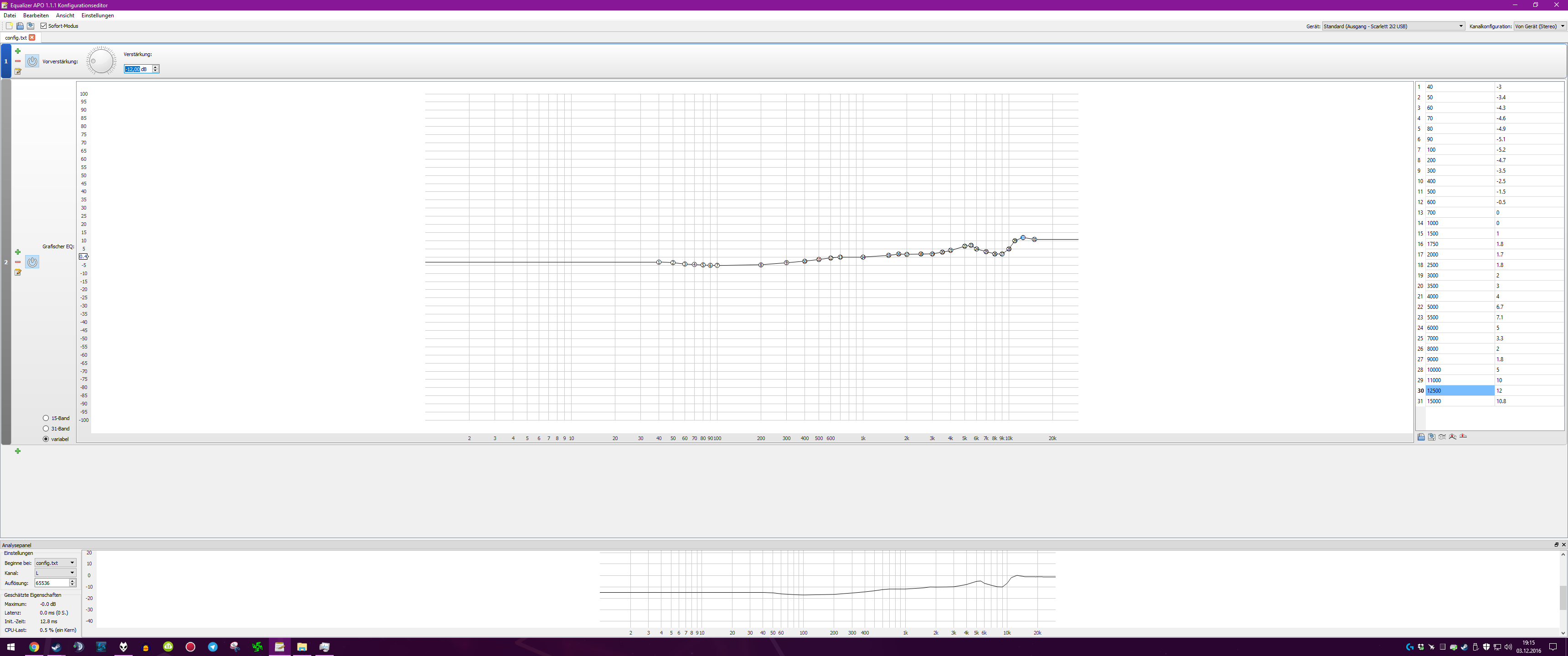

Edit 27: Jetzt aber:D
Hab noch die Höhen nachgebessert, hatte noch zwei Bänder in der Mitte die ich in den Höhen nutzen konnte.

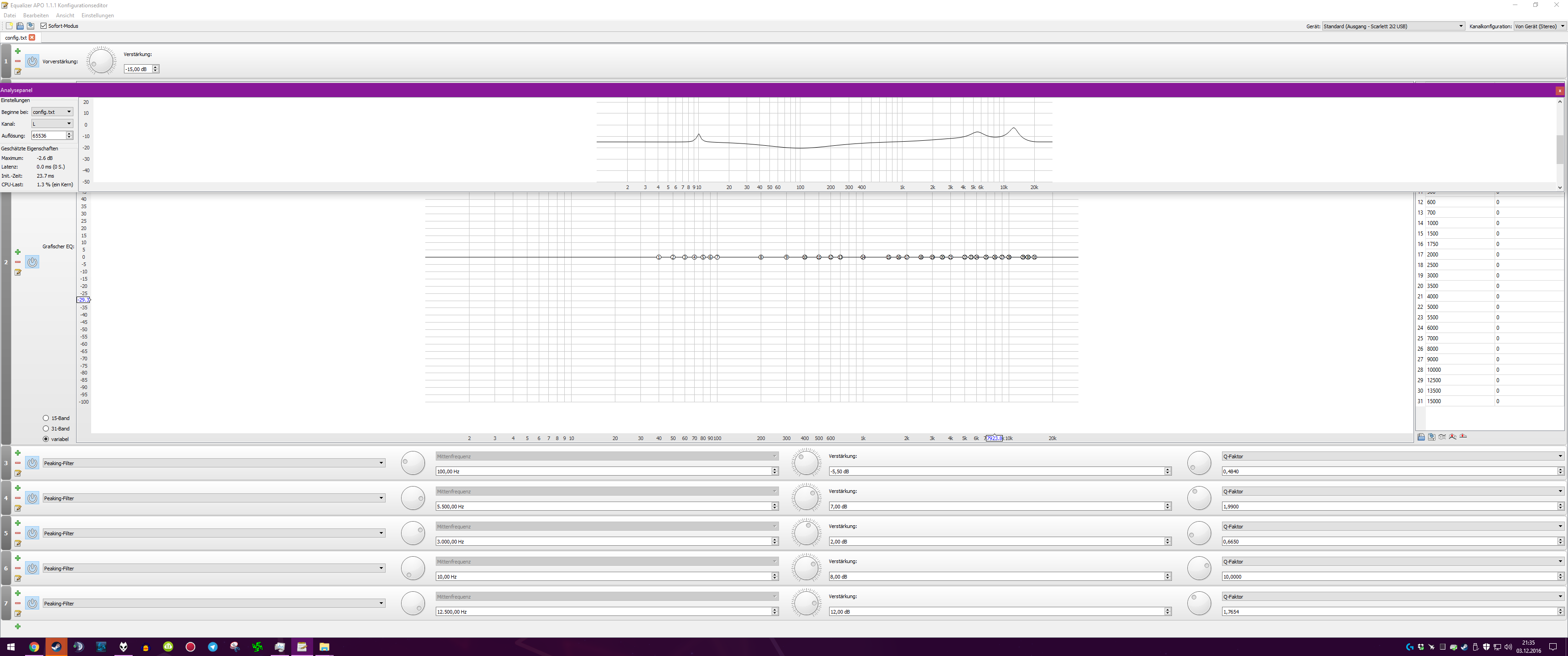

Habs mal nur über die Peakfilter eingestellt.
Wäre das so richtig wie ich vorgegangen bin? Ergebnis bisher gefällt mir. Vor allem scheine ich diesmal nicht ganz so viel vom Bass entfernt zu haben wie vorher.:D

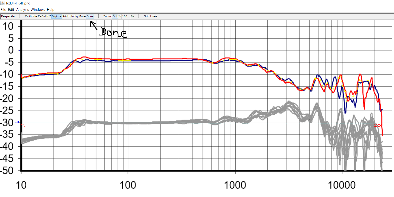

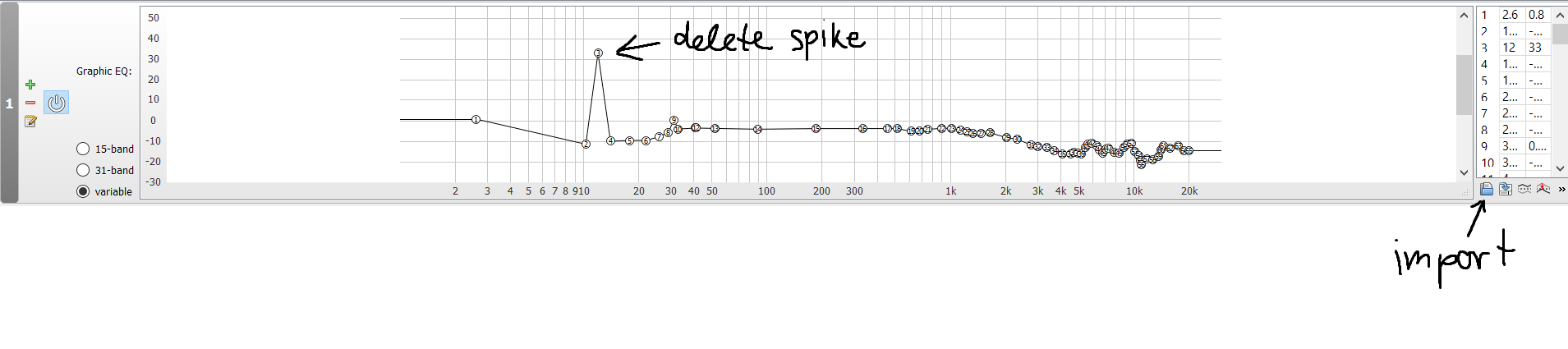

Ja, der graph von sonarworks ist schon zu gebrauchen, danach hab ich ja mal schnell mit nem plot digitizer den kompensations frequenzgang "nachgezeichnet". :p
Die datei die der plot digitizer ausspuckt, kann man dann ganz einfach im variablen band EQ von EQ-APO laden.
Mit ähnlichen mitteln kann man auch die graphen von innerfidelity verwenden, um sich andere KH "anzuhören", indem man erst den frequenzgang(den man natürlich auch von innerfidelity nehmen muss) vom eigenen KH invertiert, und dann den frequenzgang vom "neuen" KH lädt. :D
Heißt dann doch, das man rhein theoretisch aus einem AKG 702 auch einen DT 990 z. B. machen kann oder? Und das mit relative wenig Aufwand mehr oder weniger wenig.^^

Das sieht dann so aus mit dem plot digitizer:
(wollte mal ein tutorial damit machen, hab aber kein bock z.Zt. :D)
