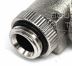

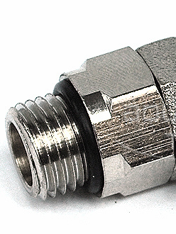

der acetat deckel (schwarz) ist ca. 10mm dick und das gewinde entsprechend lang, da passt ein normaler anschluss problemlos drauf.
auf der kupferseite ist das gewinde jedoch nur 3-4mm dick und da passt ein normaler anschluss mit ca. 10mm gewinde länge nicht rein ohne einen abstandsring (http://www.aquatuning.ch/product_in...ing-vernickeltes-Messing--1-St-ck-x-3mm-.html).
wobei ich hier annehme, dass du normale anschlüsse verwendet hast und nicht die mit einem verkürzten gewinde, dieser ist wahrscheinlich verkeilt, weil der schlichtweg zu gross war und irgendwo anstiess.beim anschluss mit verkürzten gewinde kann sich dieser ebenfalls verkeilen, weil nun einmal zuwenig "gewinde" vorhanden ist. ist mir beides schon mal passiert - da war der anschluss jeweils nicht dicht oder es floss kein kühlmittel, ich habe danach einen normalen anschluss verbaut mit distanzring und teflonband am gewinde anschluss.
je nachdem könnte der kühler dicht sein, trotz vermurztem gewinde, dann musst du es einfach besser abdichten.

im anhang noch zwei bilder von einem normalen anschluss (langes gefunde ca. 10mm) und ein anschluss mit kurzem gewinde (ca. 3-4mm).
