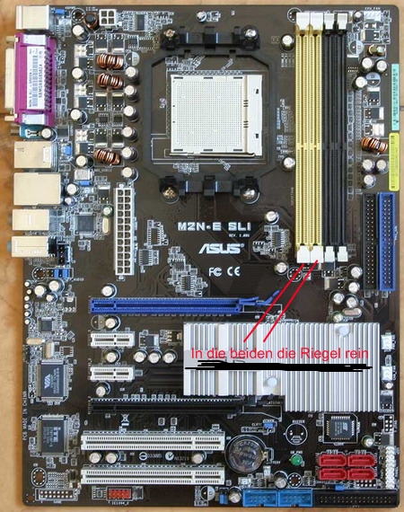

ich hab hier n riesen Problem mit meinem Mainboard (Asus M2N-E SLI). Ich habe hier 2 x 2 GB Kingston HyperX RAM liegen (laut QVL Liste werden die auch ohne Probleme unterstützt). Wenn ich beide Riegel einbaue, passiert nix...der PC fängt nach ner Zeit nur an zu piepen. Kein Videosignal !!! Baue ich nur einen Riegel ein, fährt der PC korrekt hoch. Habe beide Riegel einzeln getestet, sind beide OK.
Sobald aber beide Riegel drin sind, geht nix mehr.
Hoffe mir kann schnell jemand weiterhelfen !
P.S. Neueste BIOS Version ist drauf ! Laut Asus soll das Board sogar max. 8GB unterstützen !
patriot
sind die bänke auf dem mainboard farblich oder andersweitig gekennzeichnet also zB AA und BB bzw rot rot und blau blau?
wenn ja, dann steck das kit mal so rein wie es sollte.
also einen in A bzw rot und einen B bzw blau

hier n bild

hab ich auch schon gemacht...tut sich genauso wenig
hatte vorher 2 x 1GB con geil drin (die übrigens nicht in der QVL Liste auftauchen) und dort lief alles ohne Probleme !!

habe mal die "sicheren" Timings eingestellt. Beide Riegel in gelb gesteckt, und DDR2 Voltage auf 1.9 und danach mal auf 1.95 V erhöht. Höhere Spannung als 1,95 V lässt das Board auch nicht zu.
Geht aber auch nicht.

Du beschreibst den Einabu der Riegel in die Slots anders als auf deinem Bild beschrieben !
mfg
FaZe
Wenn ich 2 Kanäle habe, mit jeweils 2 Slots, dann muss ich von jedem Kanal 1 Slot benutzen um 2 Kanäle zu nutzen! Wenn gelb: A1/A2 ist und schwarz B1/B2, dann heisst das du musst einen Riegel in A1 und einen in B1 stecken. (1gelb/1schwarz).
Aber scheiss auf die Farben und kuck was auf dem Board aufgeschrieben ist. 1Riegel in A1 und ein Riegel in B1

Sry auch wenns offtopic ist, in diesem Fall haben Channel A1 und Channel B1 die gleichen Farben.
Auf jedenfall kann man nicht sagen das die immer die selben Farben haben. Habe schon einige Pcs zusammengeschraubt bei denen die unterschiedlichen Kanäle auch unterschiedliche farben haben. Is ja auch mehr als logisch! Anderer Kanal, andere farbe oder ? Alles andere is fucked
Ja, bei ASRock z.B..^^
Das ist ´n halbwegs aktuelles ASUS-Board.
Ich hab´ nur ASUS hier und die Farben sind immer gleich.
also ich hab beide in den gelben Bänken...so wie es laut handbuch für dualchannel angegeben ist. !
Hallo
ist zwar off-topic,
aber besitze das m2n-e
und hier sind a1 gelb und b1 schwarz
