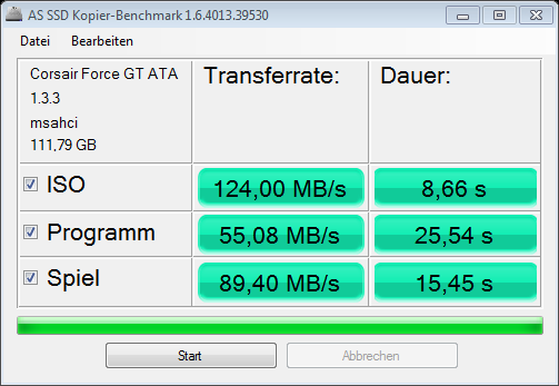

Also ich finde die Werte nicht ok für SATAII
Nutze auch die Force GT mit SATAII
Und meine werte sind doch schon besser.

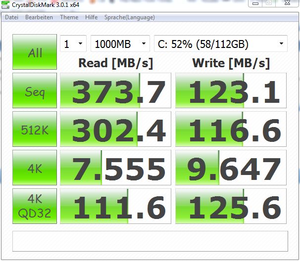

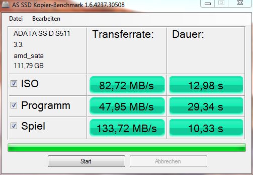

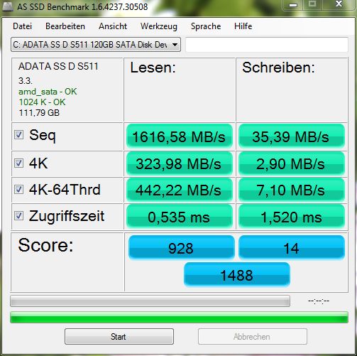

So sehen die Werte dann aus, wenn man einen "schrottigen" Sandforce an SATA III eingebaut hat.
Es ist nur eine SSD, also kein RAID oder sonst was selbsames. Die SSD ist komplett mit Windows-
Boardmitteln komprimiert.

@ knoedelfan
Also erstmal was hat dein Beitrag mit den Thread hier zu tun?
Und dann sind deine Werte total unrealistisch.
Mein Beitrag bezieht sich auf den Ursprungsposter. Wenn Du es nochmals nachlesen willst......
Und er bezieht sich auf die "erste Antwort". Daher habe ich gerne meine Sandforce-Benchmarks eingefügt.
Meine Benchmarks sind mit AS 1.6.4237.30508 so ausgelesen. Ob es Dir nun gefällt oder nicht.
Aber wenns Dich beruhigt.... hier noch ( Auch für den Ursprungsposter als Vergleichsmöglichkeit ) der Crystal Diskmark.
