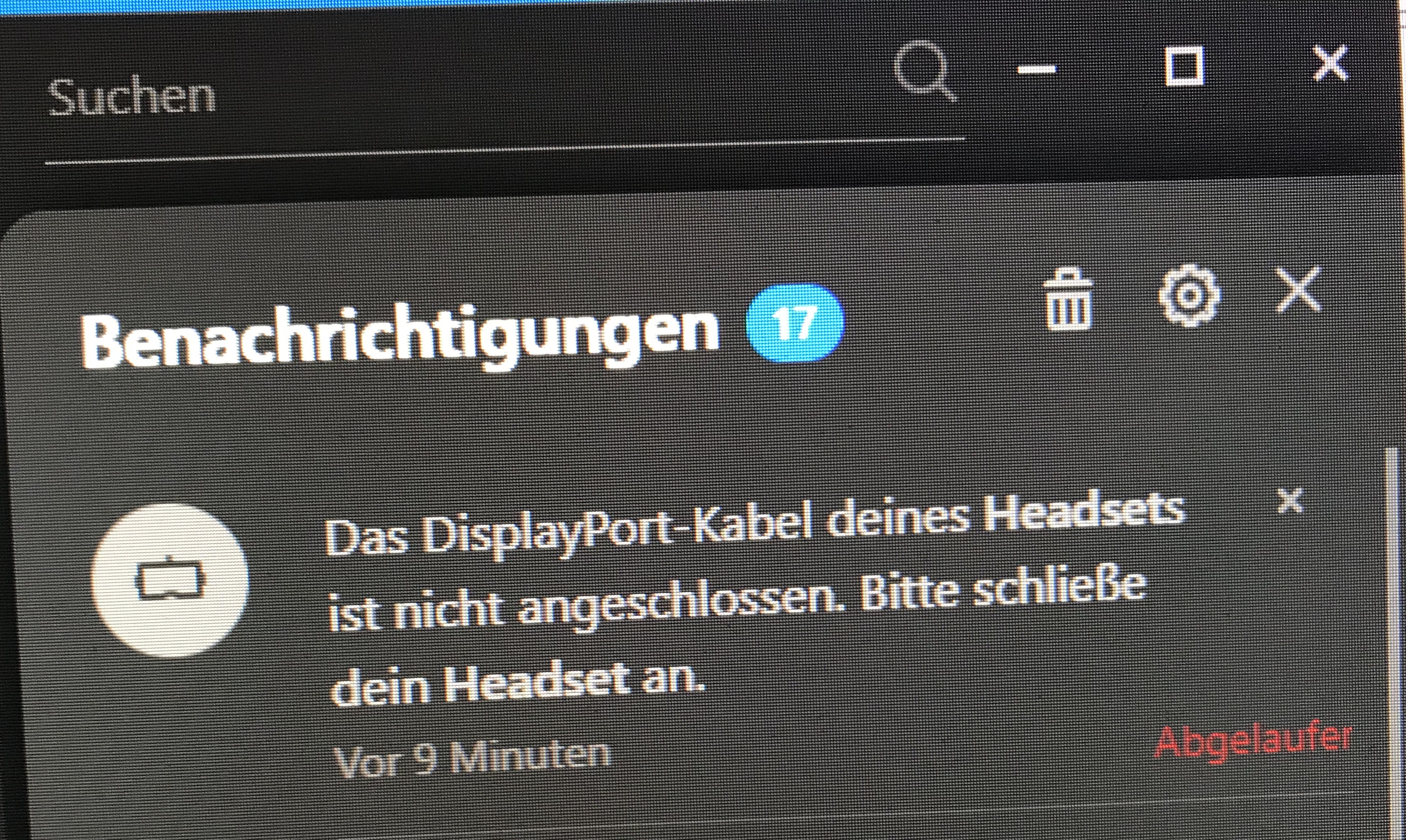

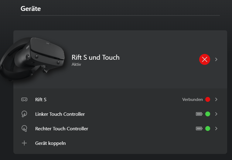

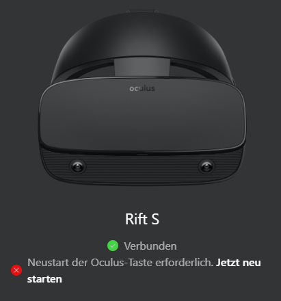

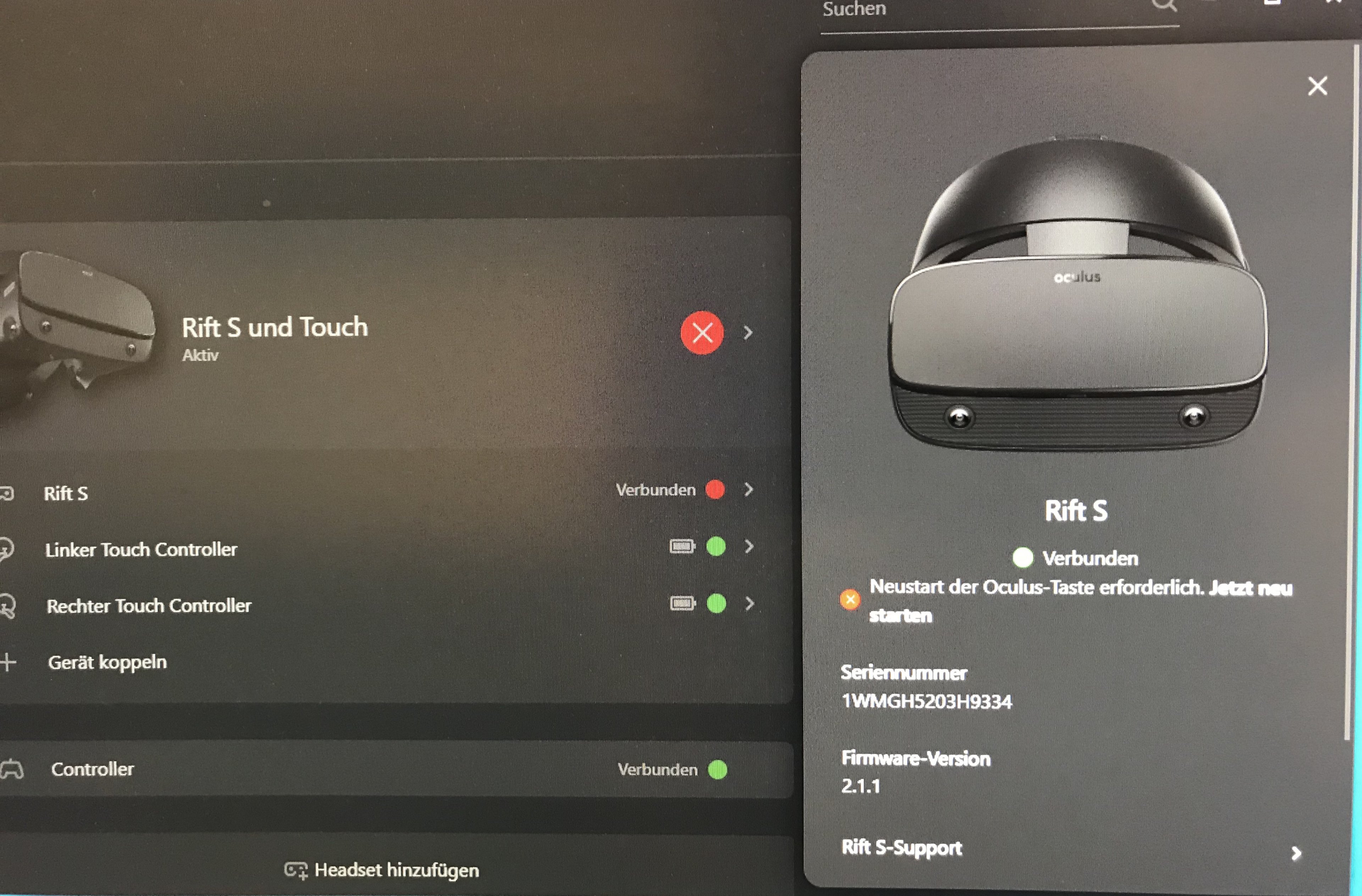

Habe ganz simple Frage: müsst ihr auch bei jedem Oculus Start rift s USB trennen und dann wieder reinstecken? Erst dann werden die Brille selbst als angeschlossen im Menü angezeigt...
DisplayPort an der Titan X Pascal ist auch definitiv angeschlossen :-/
Habe schon alles probiert - leider ohne Erfolg
Muss bei jedem Start USB rausziehen, nervig irgendwie :-(

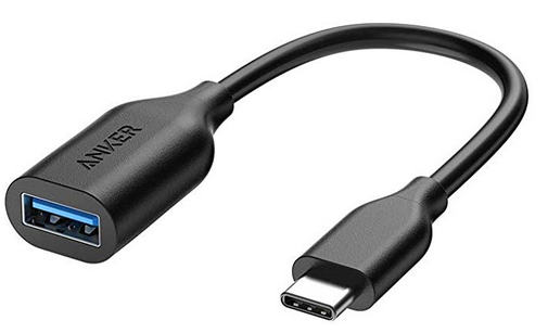

Nun die Erfolgsmeldung: es lag wirklich nur an den komischen USB 3.1, die von Intel Chipsatz gespeist werden.
Die Lösung war: den USB-C über den Adapter USB-C auf USB 3.0 zu nutzen!

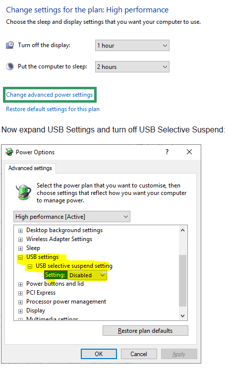

Alle USB Ports ausprobiert? Energiesparmodus für USB ausgestellt? Z.b. mit dem Oculus Tray Tool.
Reaktionen: Maxminator

Ansonsten könntest du im Gerätemanager noch schauen, ob alle Energiespareinstellungen für die Rift ausgeschaltet sind.

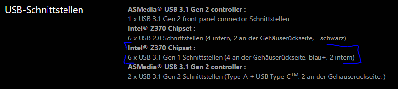

Habe an die folgende USB hinten angeschlossen:
Das mit den Energieinstellungen habe ich doch gepostet..Das Oculus Tray Tool müsste alle diese Einstellungen drin haben.
Habe mir gerade das Tray Tool angesehen und usb selective suspend auf disabled gesetzt da ich das gleiche Problem habe wie der Thread Ersteller.

Unter den Energiespareinstellungen sind die genannten ja zu finden. Habe ja nicht weiter ausgeholt und hatte ich auch eigentlich nicht vor. Ist halt einfach nur ein Tool um diese Dinge zentral zu verwalten.
ok, trotzdem danke.
PS: habe das mit dem Energiesparmodus ausprobiert und es auf "deaktivieren" gesetzt - hat leider nichts gebracht :(

Also ich habe einen Adapter von DisplayPort auf What ever das andere Ende ist. (Mitgeliefert)
Erzähl bitte noch einmal für ganz doofe... An der Rift habe ich usb (normal) und du bist per Adapter auf usb-c gegangen?
das Teil meine ich:
das stimmt. Meiner hatte es zum Glück!
