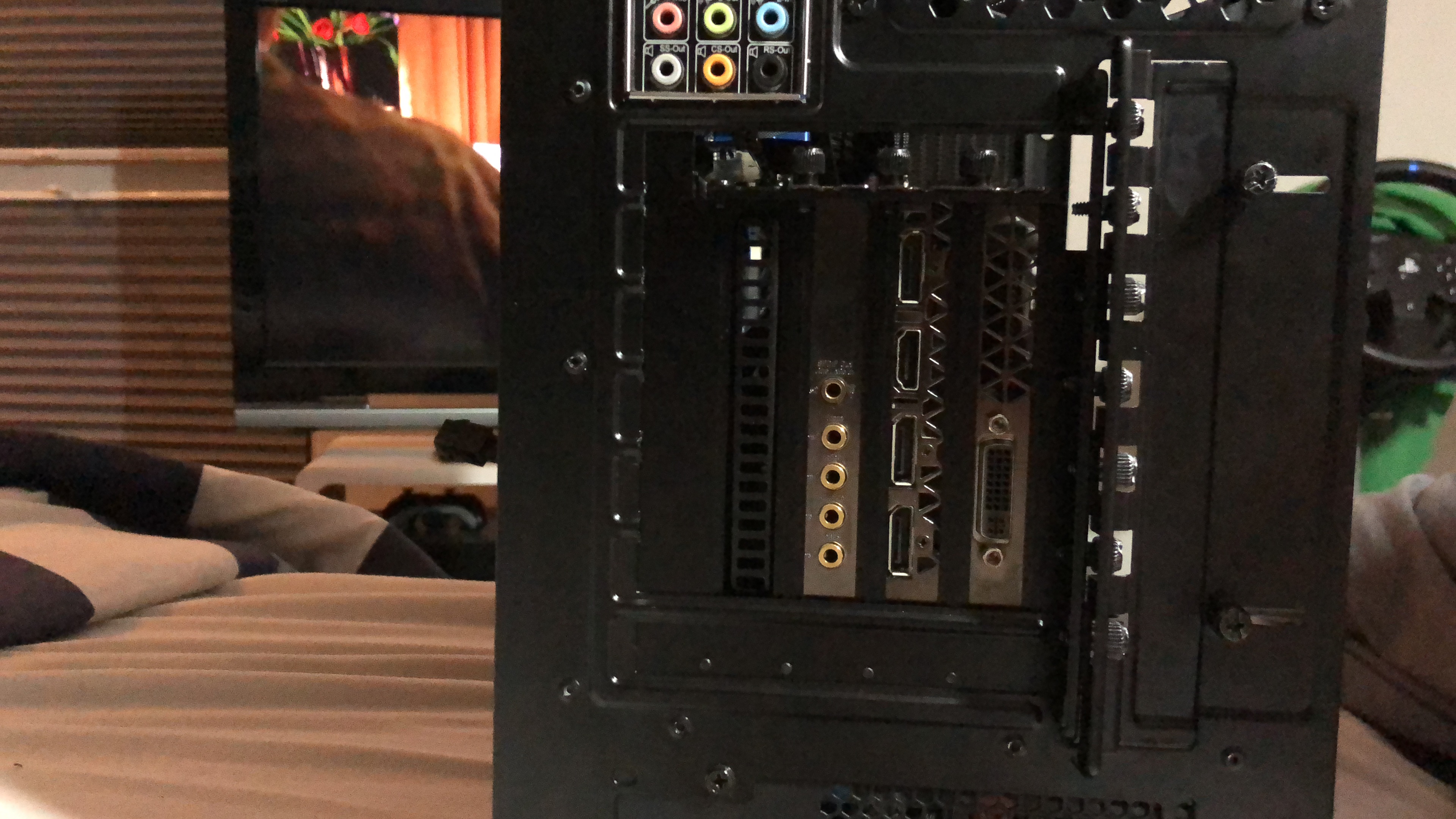

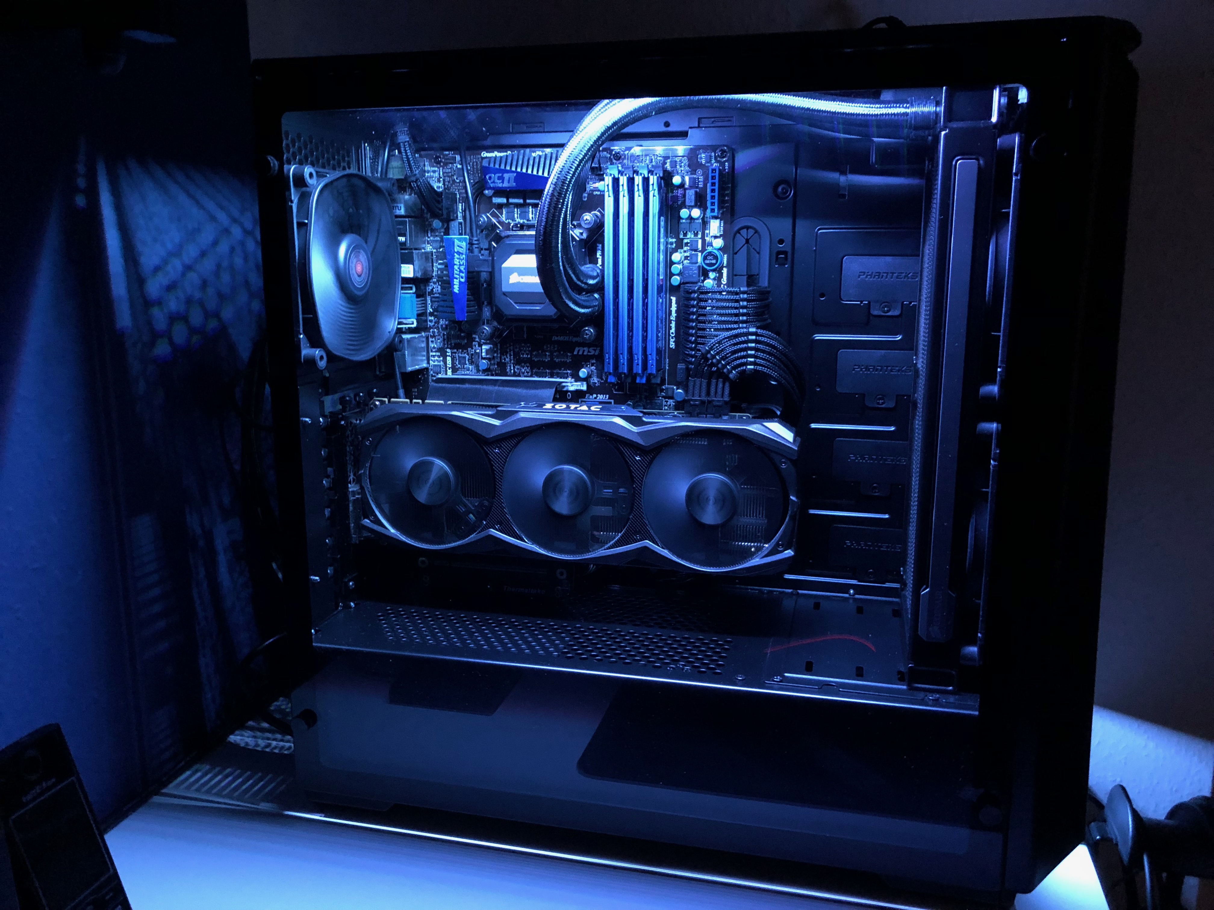

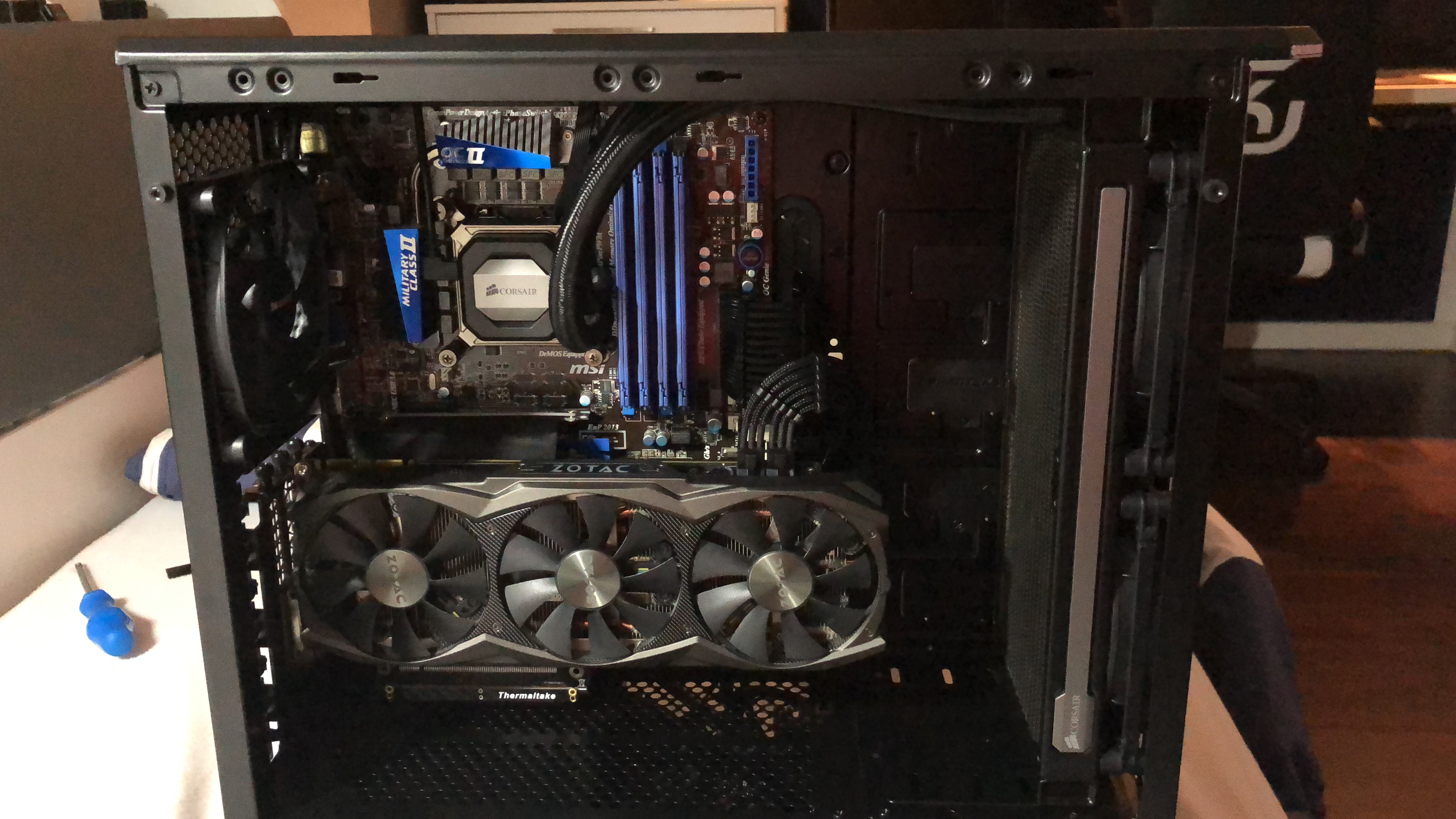

Ich habe gerade meine GPU und Soundkarte vertikal eingebaut.
Habe die neue Version der Thermaltake Riser Kabel bei Amazon gekauft.
Vor und nach dem Umbau identische Benchmark Ergebnisse. Alles super und ohne Probleme.

Ich habe es selbst verbaut und es hat die Leistung in Benchmarks nicht beeinträchtigt, ich hatte bei jeweils drei Durchgängen zu 99,9% identische Punkte und auch beim Spielen ist mir nichts negatives ausgefallen.
