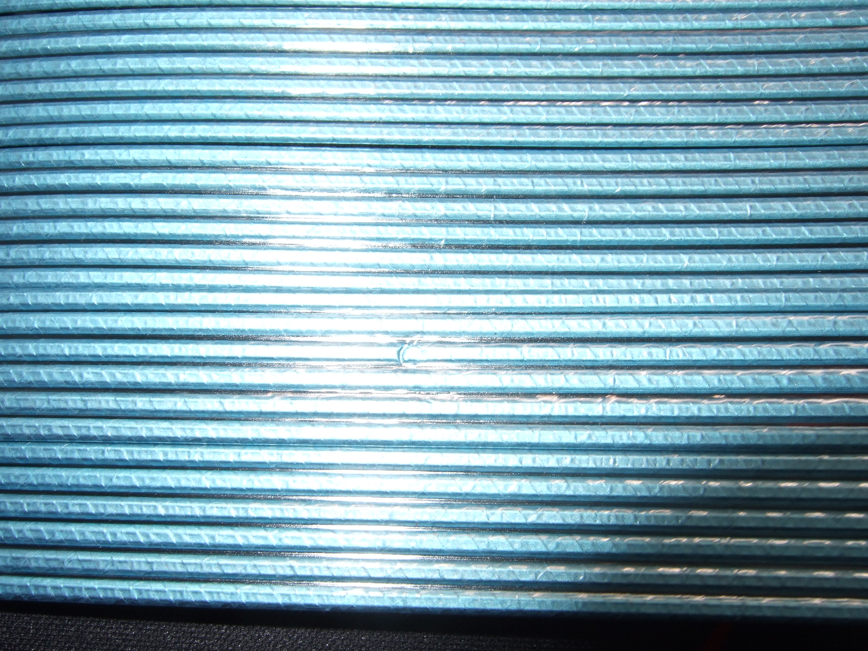

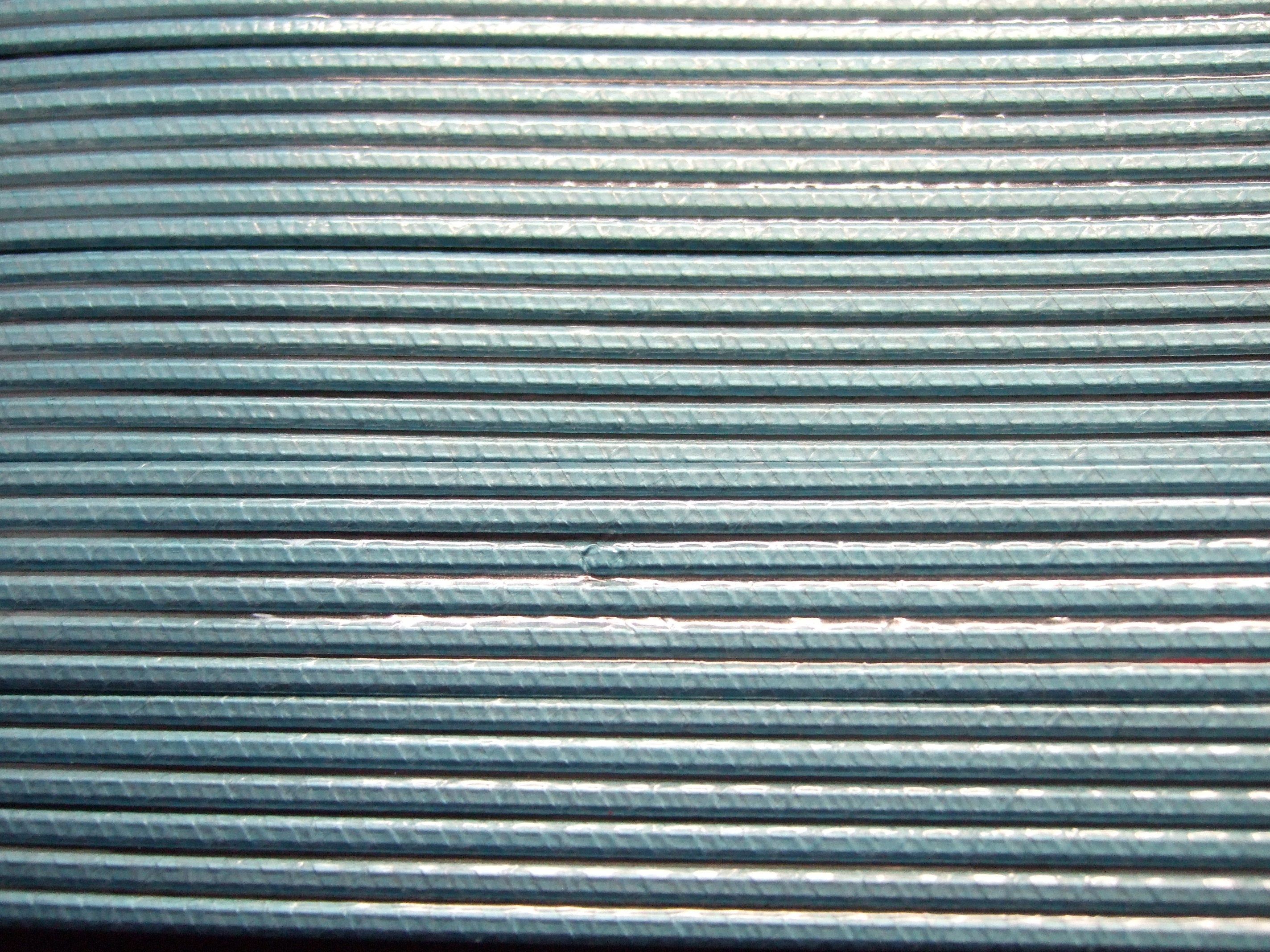

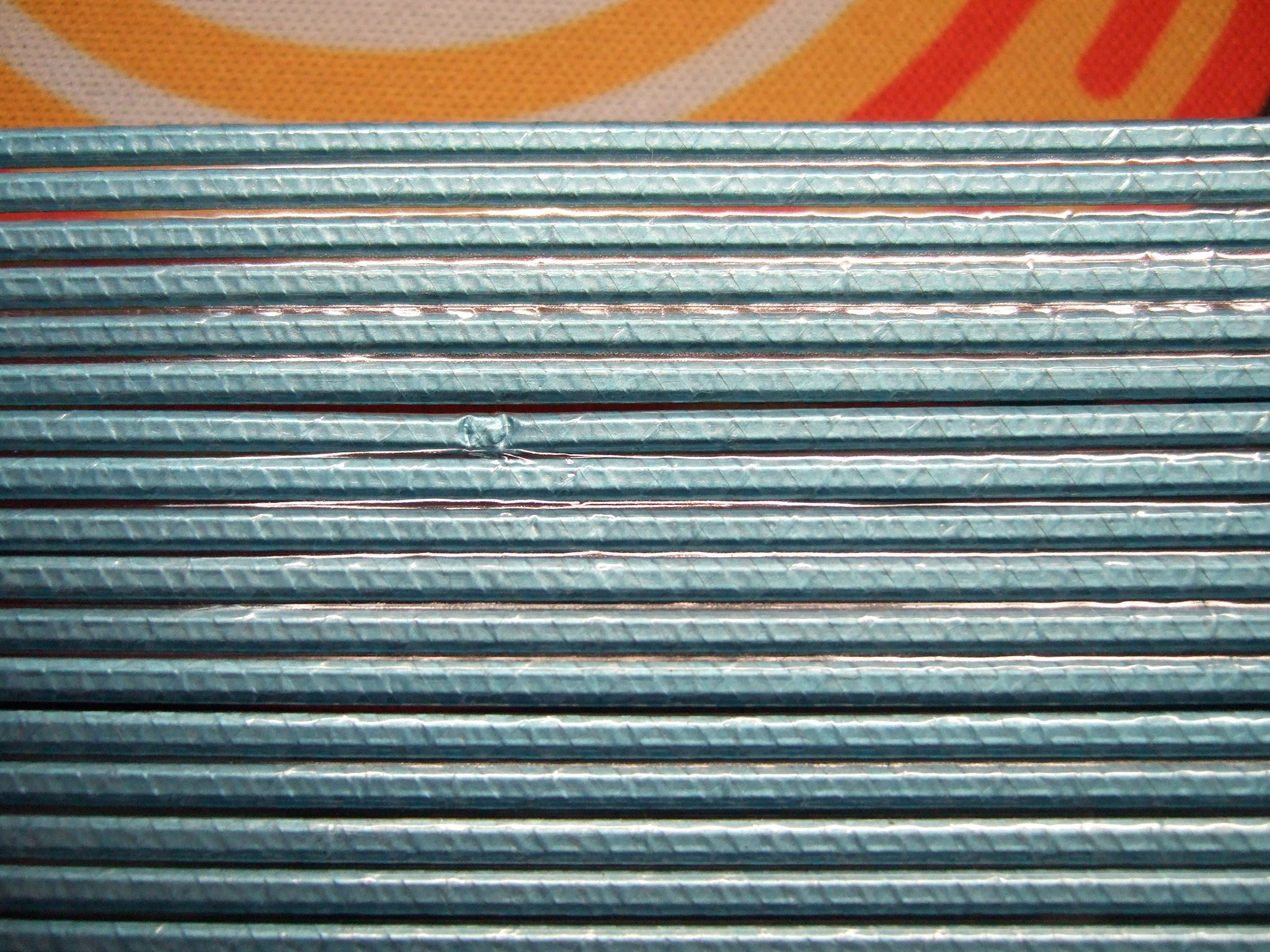

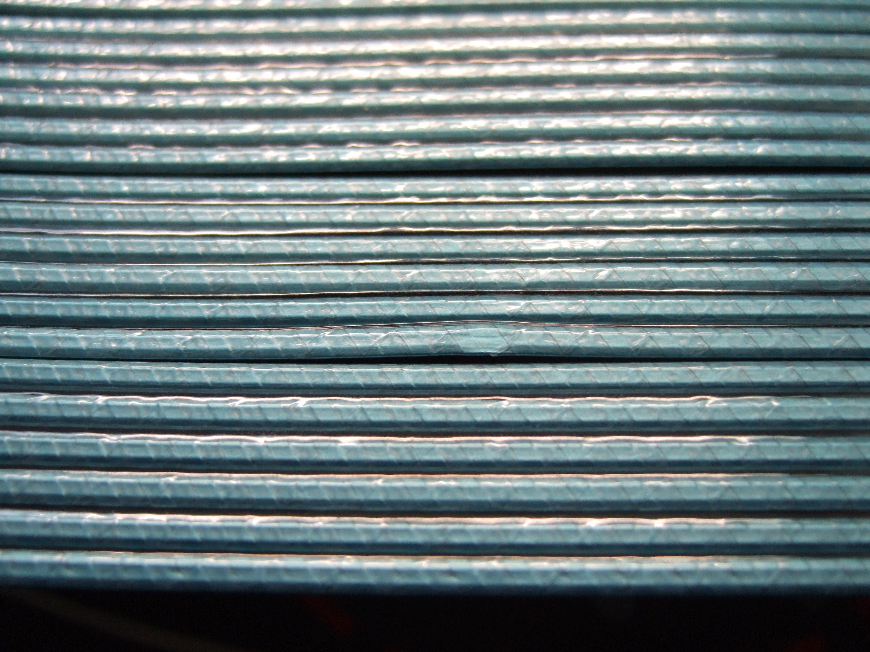

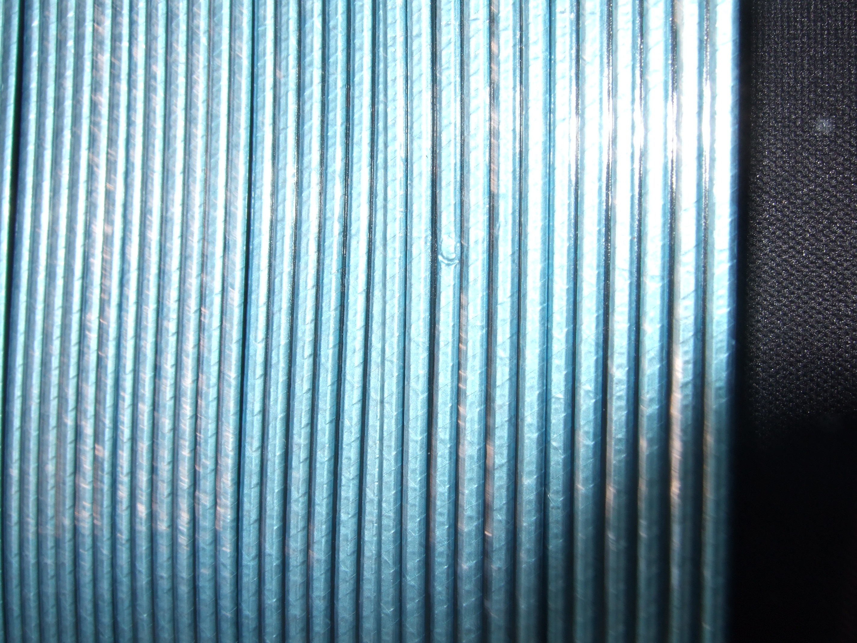

Keine Bildausgabe über sämtliche Displayports der RTX 4080, deren Lüfter nach dem Einschalten wie gewohnt kurz anspringt und deren LED-Beleuchtung ganz normal funktioniert. Könnte es sein, dass das am mit dem Gehäuse von FormD gelieferten PCIe Riser Kabel liegt, das an mehreren Stellen eingedrückt ist und ohnehin auf mich keinen qualitativ guten Eindruck macht? Siehe beigefügte Fotos.
Der Monitor wurde an andere Geräte angeschlossen und funktioniert tadellos. Auch das Mainboard sowie alle anderen Komponenten funktionieren mit einer Nvidia GT1030 unter Umgehung des Riser Kabels problemlos. Im nächsten Schritt würde ich die 4080 ohne das PC-Gehäuse direkt aufs Mainboard schnallen und ausprobieren, ob sie ohne das Riser Kabel funktioniert. Zuvor hätte ich aber gerne eine Rückmeldung von Leuten, die sich vielleicht mit Riser Kabeln etc. besser auskennen als ich. Danke!!
Na dann auf, anders wirst du keine Gewissheit bekommen.
Man könnte die PCIe Version im BIOS auf 3.0 stellen, aber ob das die Problematik löst ..

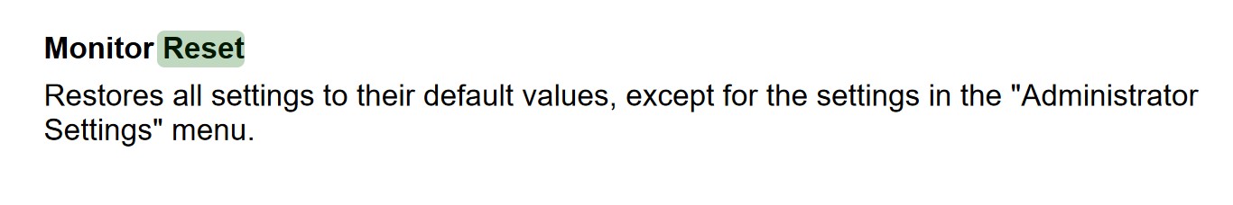

en4cer schrieb:
Hast du am Monitor evtl. was in den Administrator Einstellungen verstellt?!
Nein, ich habe einfach nur einen Reset ausgeführt. Nach wie vor funktioniert alles über HDMI normal auf drei verschiedenen Grafikkarten und über Displayport passiert nichts...
