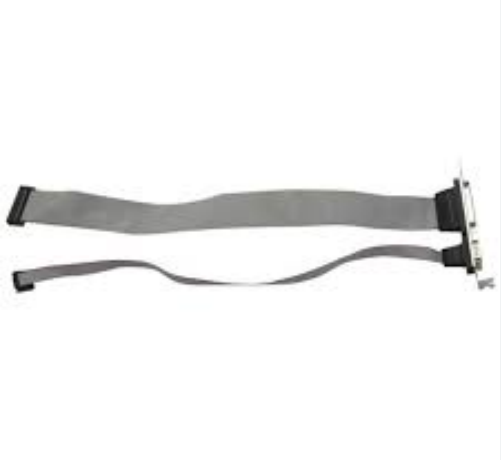

sry aber LOOOOOL .... weiß du was das für Kabel sind die die da verwenden? :D
Das sind wiederverwertete FlachKabel für die Parallele und Serielle Schnittstellen. Die dünnen dürften von RS323 und die breiten von LPT
