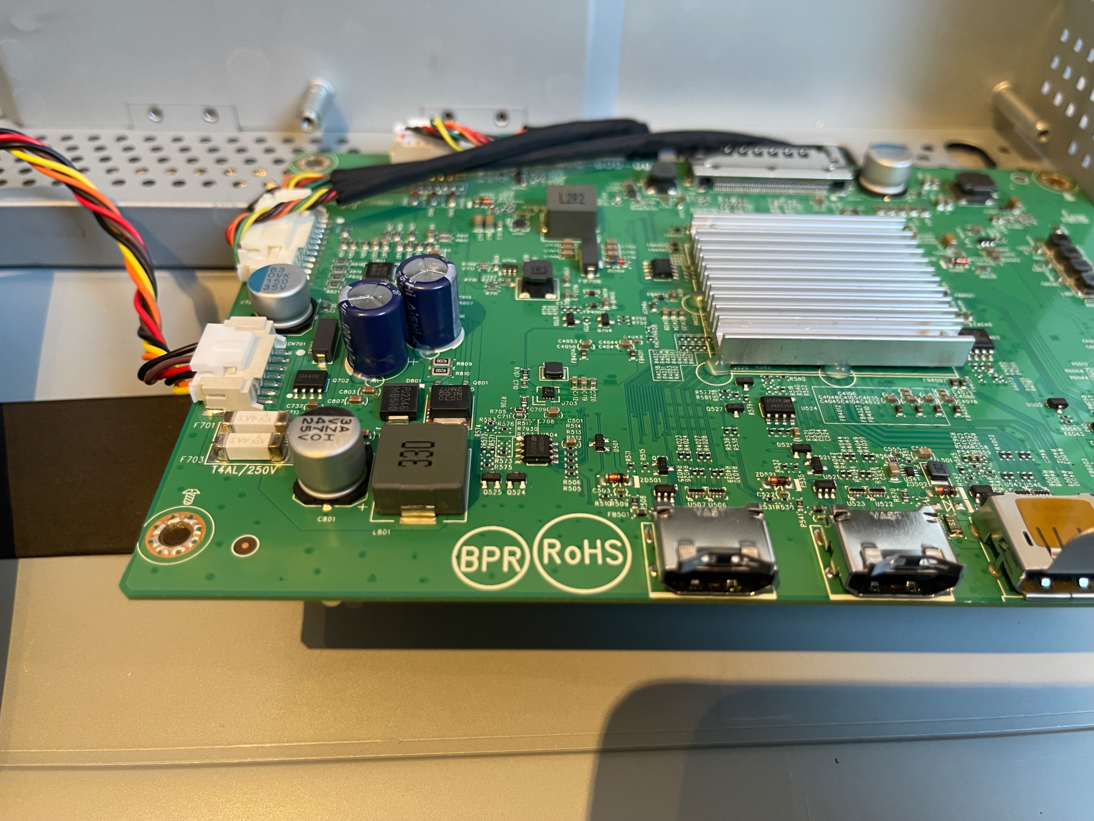

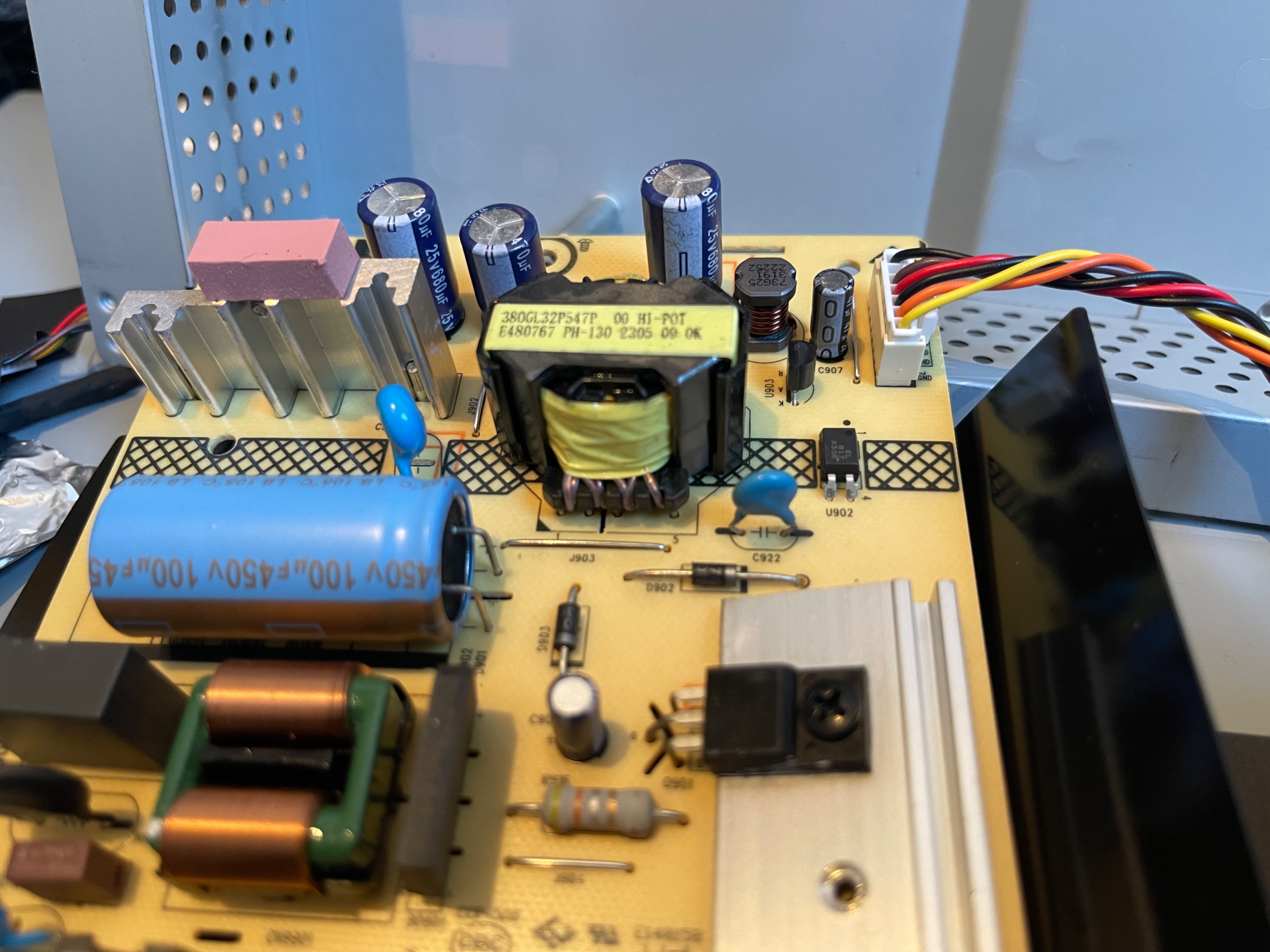

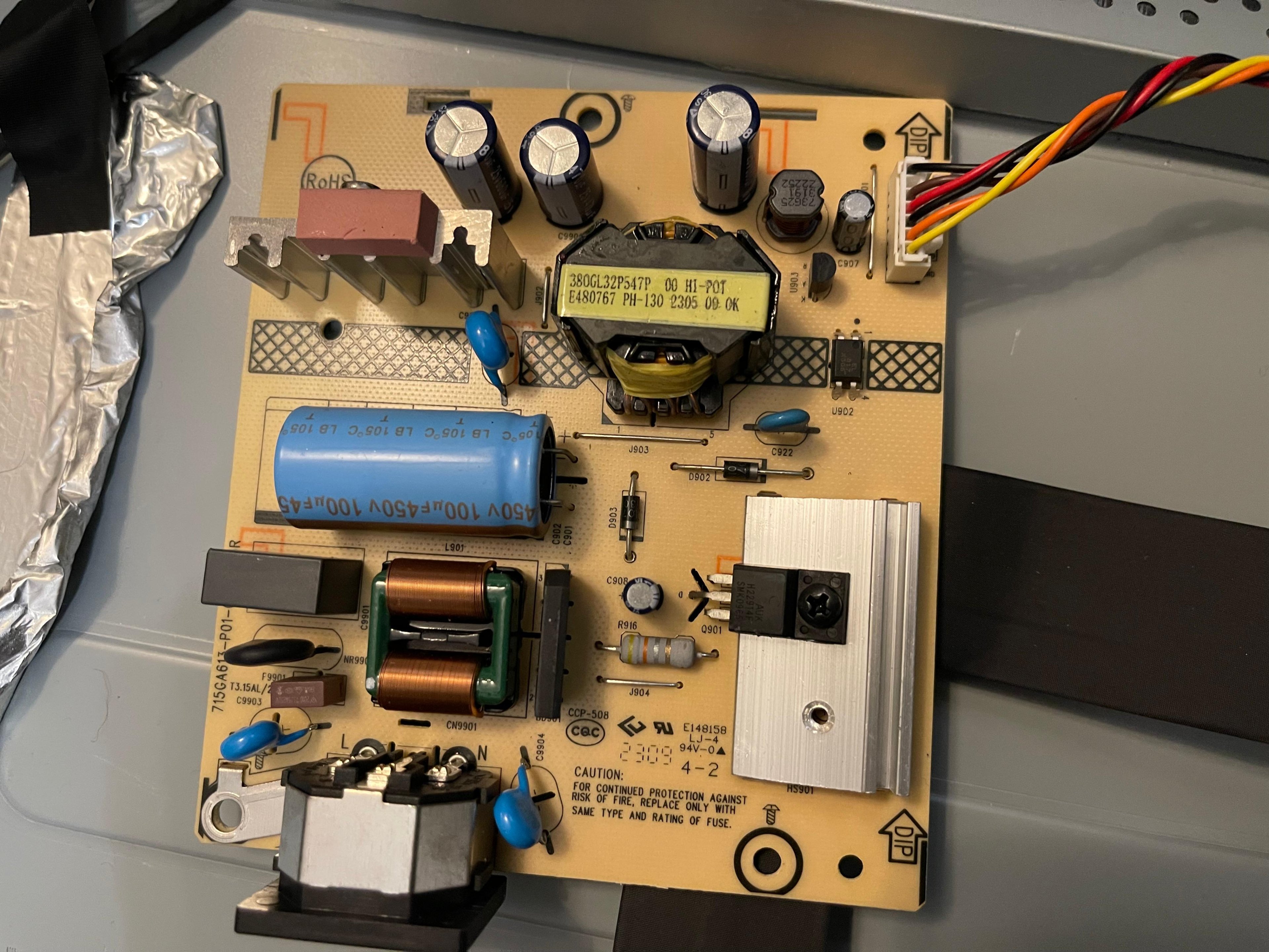

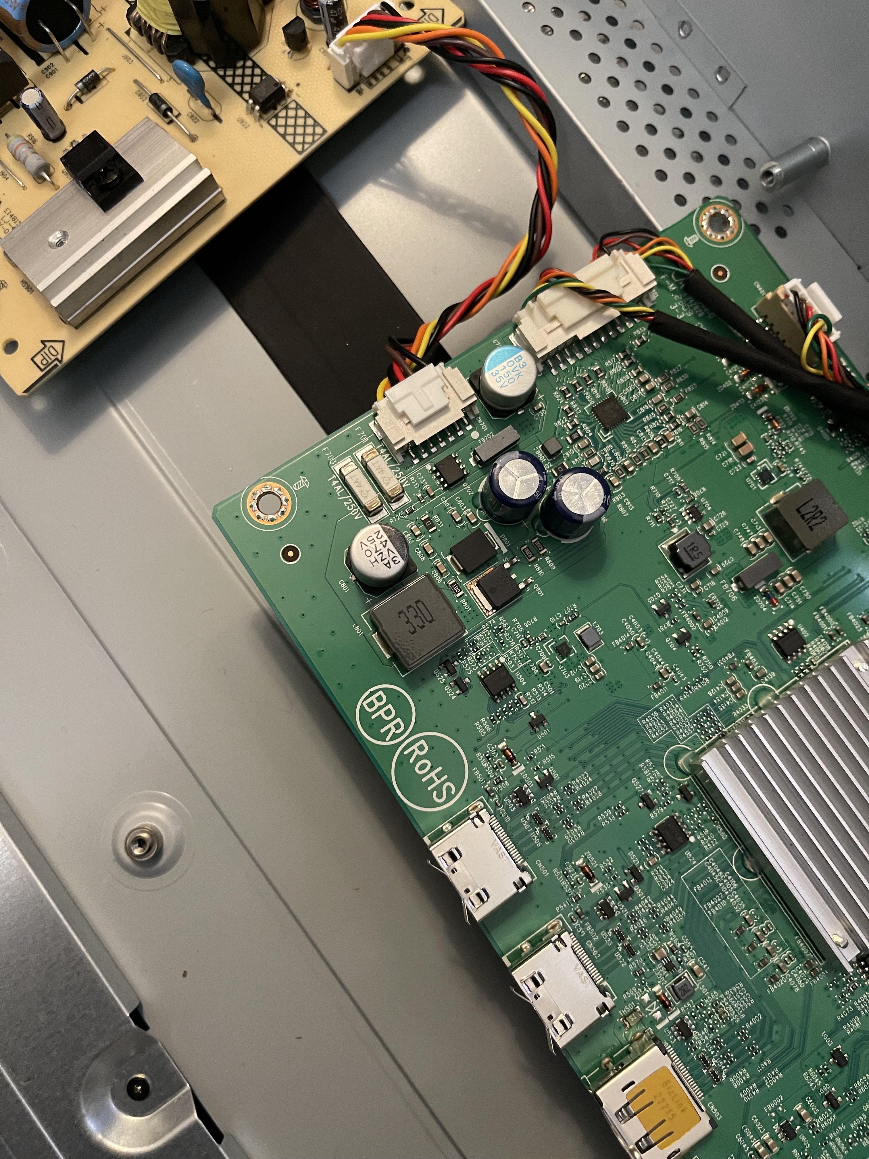

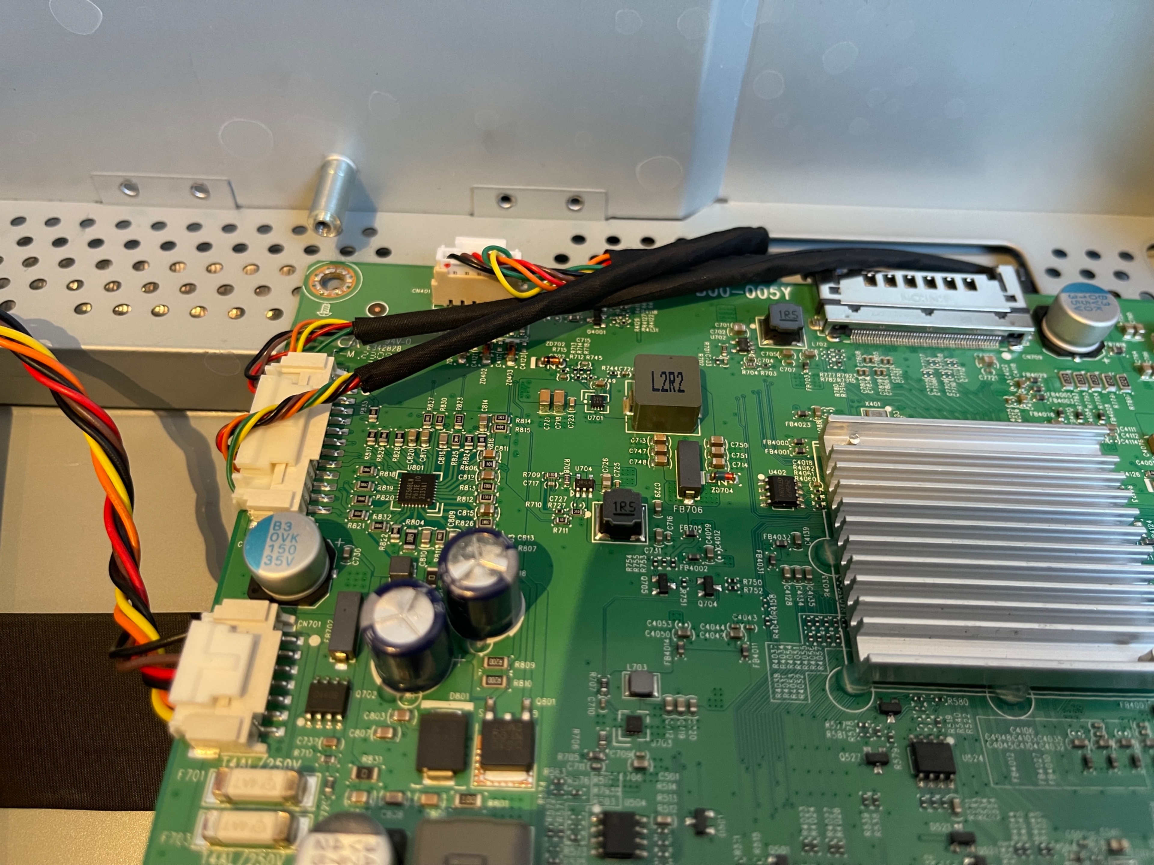

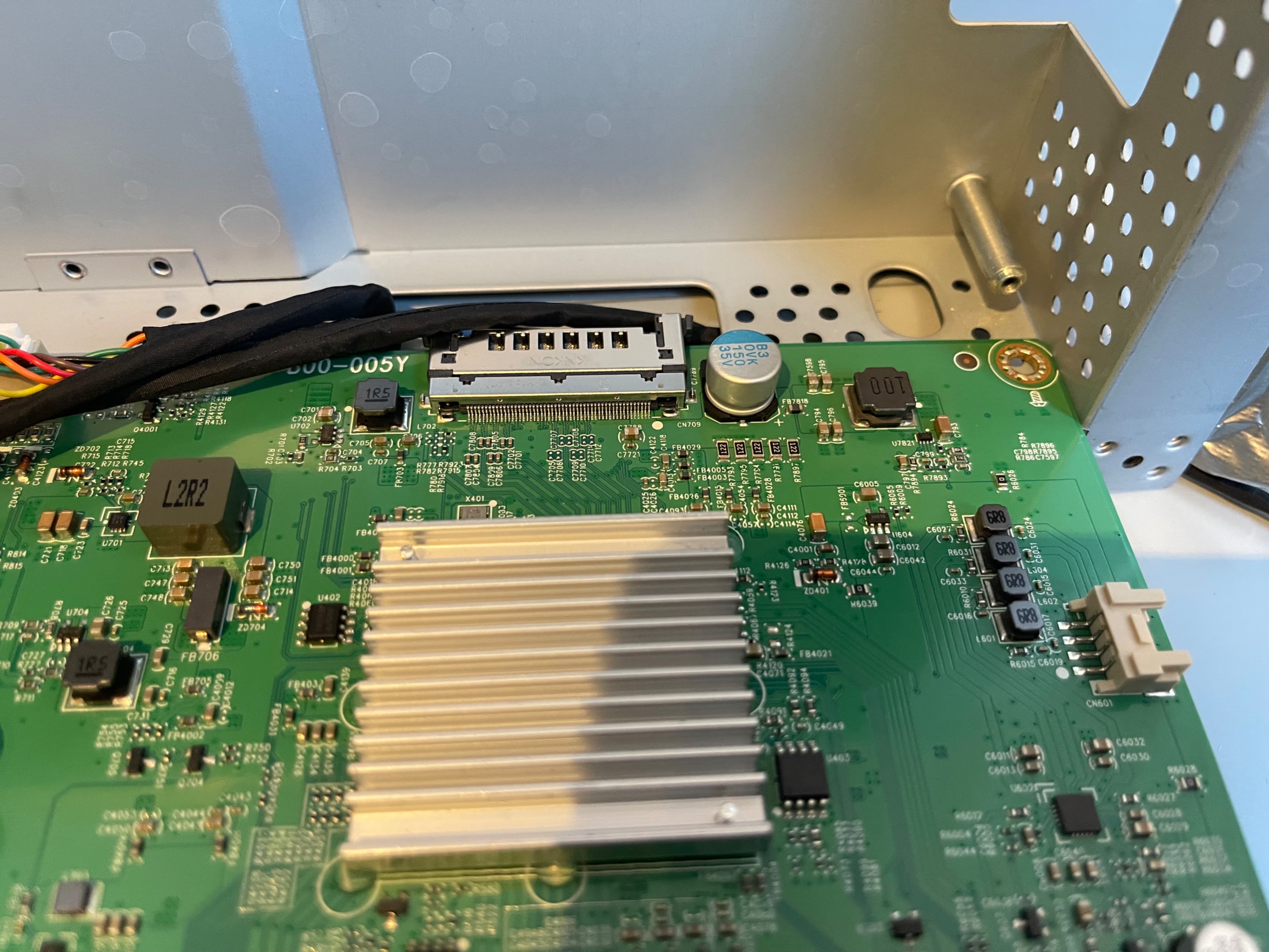

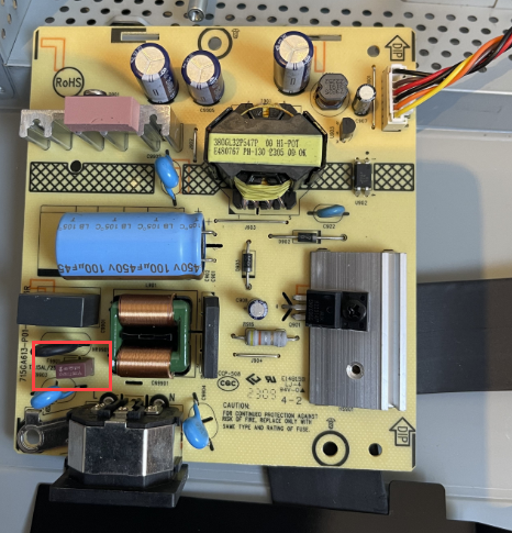

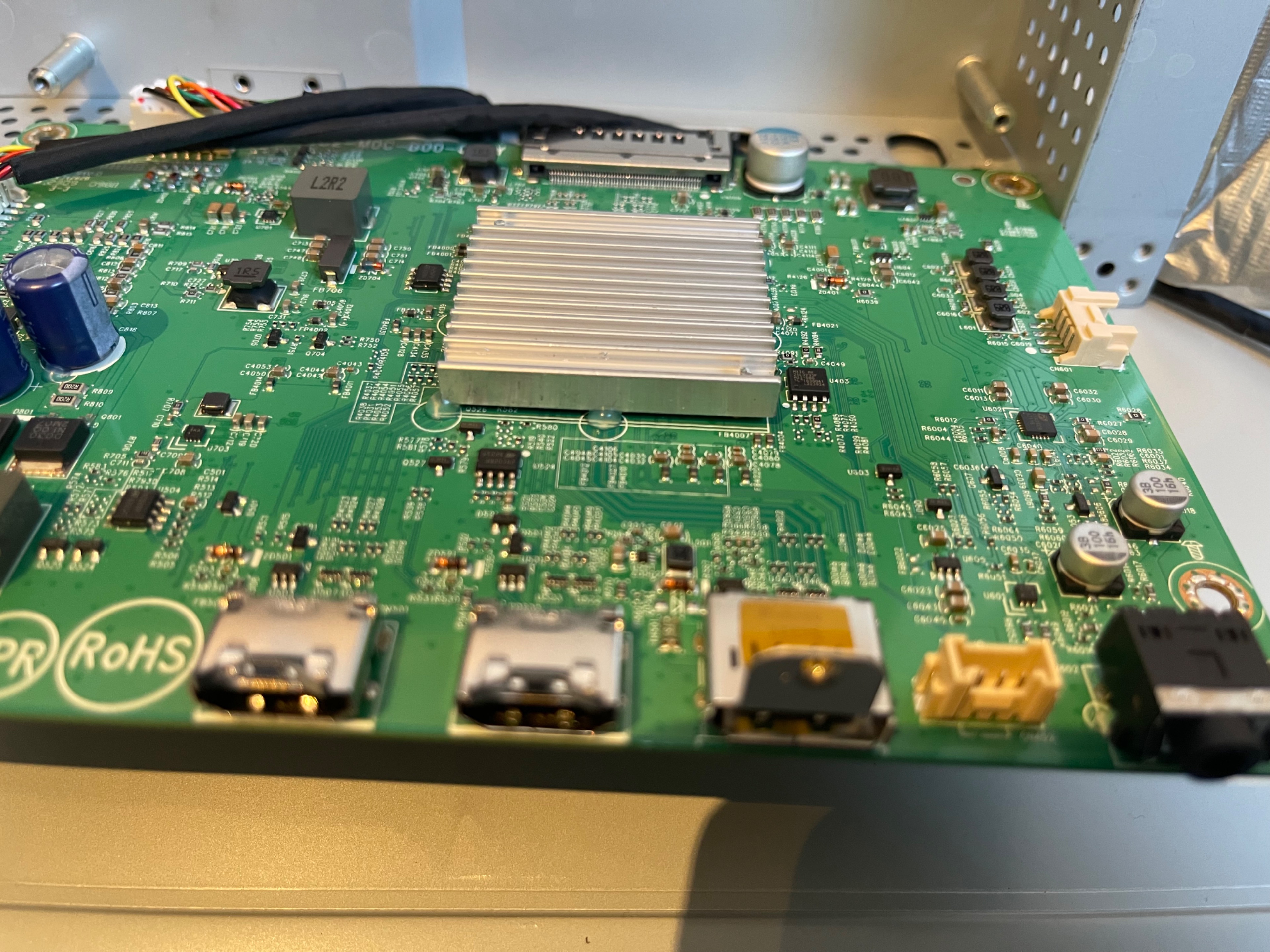

Ich habe den Monitor heute mal aufgeschraubt. Ich sehe nichts durchgeschmortes. Für mich optisch ist nichts aufgebläht, aber ich habe ehrlich keine Ahnung wann elektronische Bauteile aufgebläth sind und wann nicht. Von den Blauen teilen sind 3 dick und 1 dünner. Allerdings kann das auch korrekt so sein. Vielleicht ist ein bewanterer hier, der einen blick auf die bilder werfen kann und vielleicht den fehler erkennt?

Obligatorischer Sicherheitshinweis: Alles was du machst, bitte nur mit Stecker raus.
Und insbesondere am Netzteil sehr vorsichtig sein. Die grossen Kondensatoren koennen durchaus lange eine Ladung halten die ordendlich zwicken kann!
Hast du ein Multimeter und weisst du wie es funktioniert?
Hier im markierten Bereich sind zwei Schmelzsicherungen:
Bitte einmal durchmessen ob die beide durchgaengig sind.

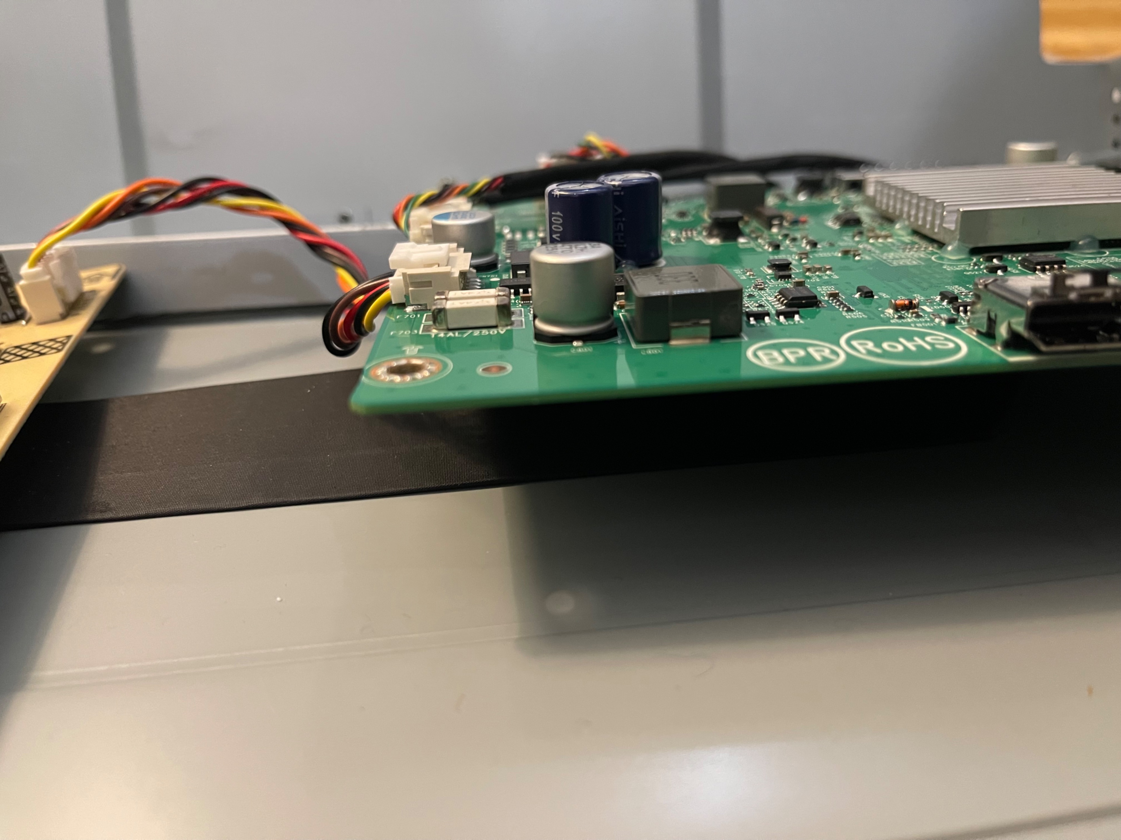

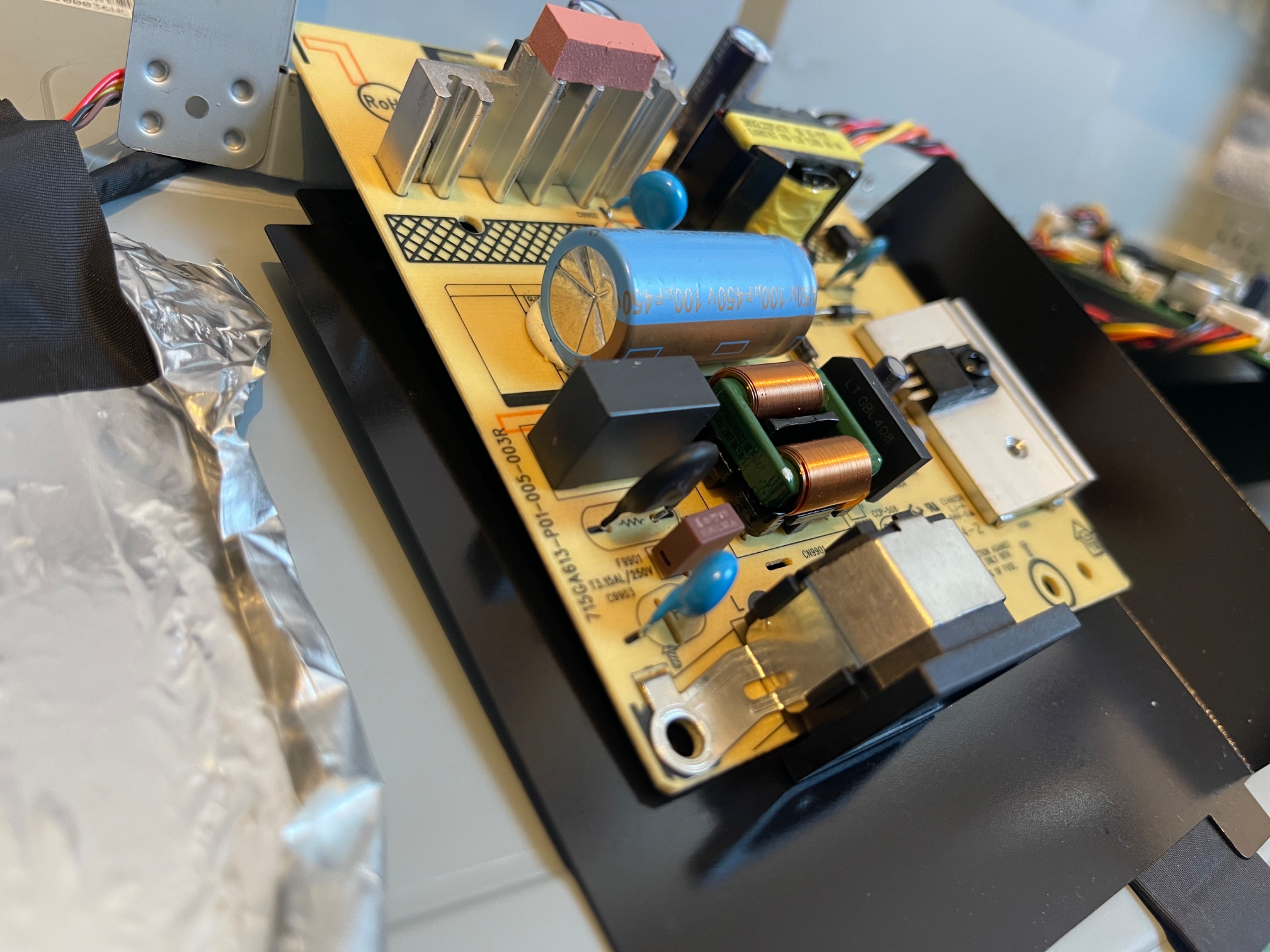

Der Elko direkt daneben sieht auch etwas komisch aus, das Licht kann aber taeuschen. Kannst du davon nochmal ein Foto mit einem flacheren Winkel machen?

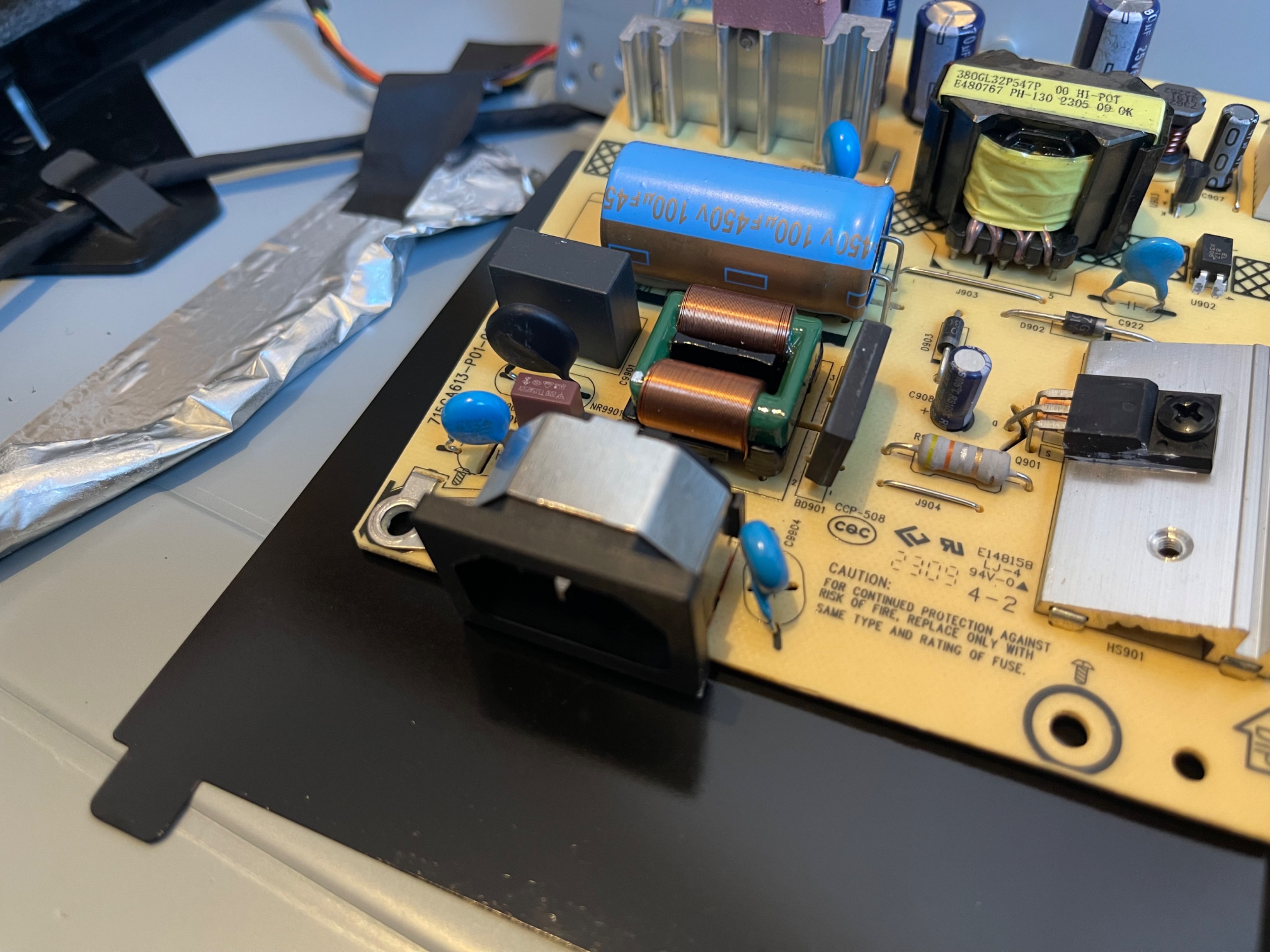

Auf dem Netzteil ist auch eine Schmelzsicherung, das kleine rotbraune Kaestchen:
Auch einmal durchmessen bitte.
Sind die alle OK wird es ohne Erfahrungen aufwenig. Dann werden Messungen unter Spannung noetig sein, etwas was ich einem Laien nicht empfehlen kann.

Elko ist kurz fuer Elektrolytkondensator. Und ja, ich meine damit den direkt neben den beiden Sicherungen, wo mein roter Kasten genau durch geht.
Lass dir gesagt sein: Auch wenn die Sicherungen durch sind, ist das oft leider nur ein Folgefehler eines groesseren Problemes. Eine solche interne Sicherung geht nicht ohne Grund kaputt.
Aber es ist eben ein schneller Test, den man auch ohne grosses Wissen machen kann, weil man dafuer die Sicherungen nicht entfernen muss.
Aber sollte zB die Sicherung am Netzteil durch sein, aber die Sicherungen am Controller Board sind ok, kann es schon reichen das Netzteil auszutauschen.
Alle weiteren Tests erfordern Loetarbeiten oder Messungen unter Spannung. Was ich, das wiederhole ich nochmal, keinem Laien empfehlen werde.

Hier die Bilder. Ich hoffe das es dir Zeigt was du wissen wolltest. Also das Multimeter pieps bei allen drei Schmelzsicherungen.
Ich habe jetzt mal nach bildern geschaut um beide platinen zu vergleichen. Ich finde optisch aber keinen unterschied.

Ok, der Kondensator sieht in Ordnung aus. Auf deinem ersten Bild sah es etwas nach Woelbung aus.
Wenn die Sicherungen Durchgang haben, ist es schwer weiter aus der Ferne zu diagnostizieren.
Das kannst nur du entscheinden ob es dir das Geld wert ist ein neues Netzteil zu kaufen. Und ob das wirklich hilft ist auch unklar.

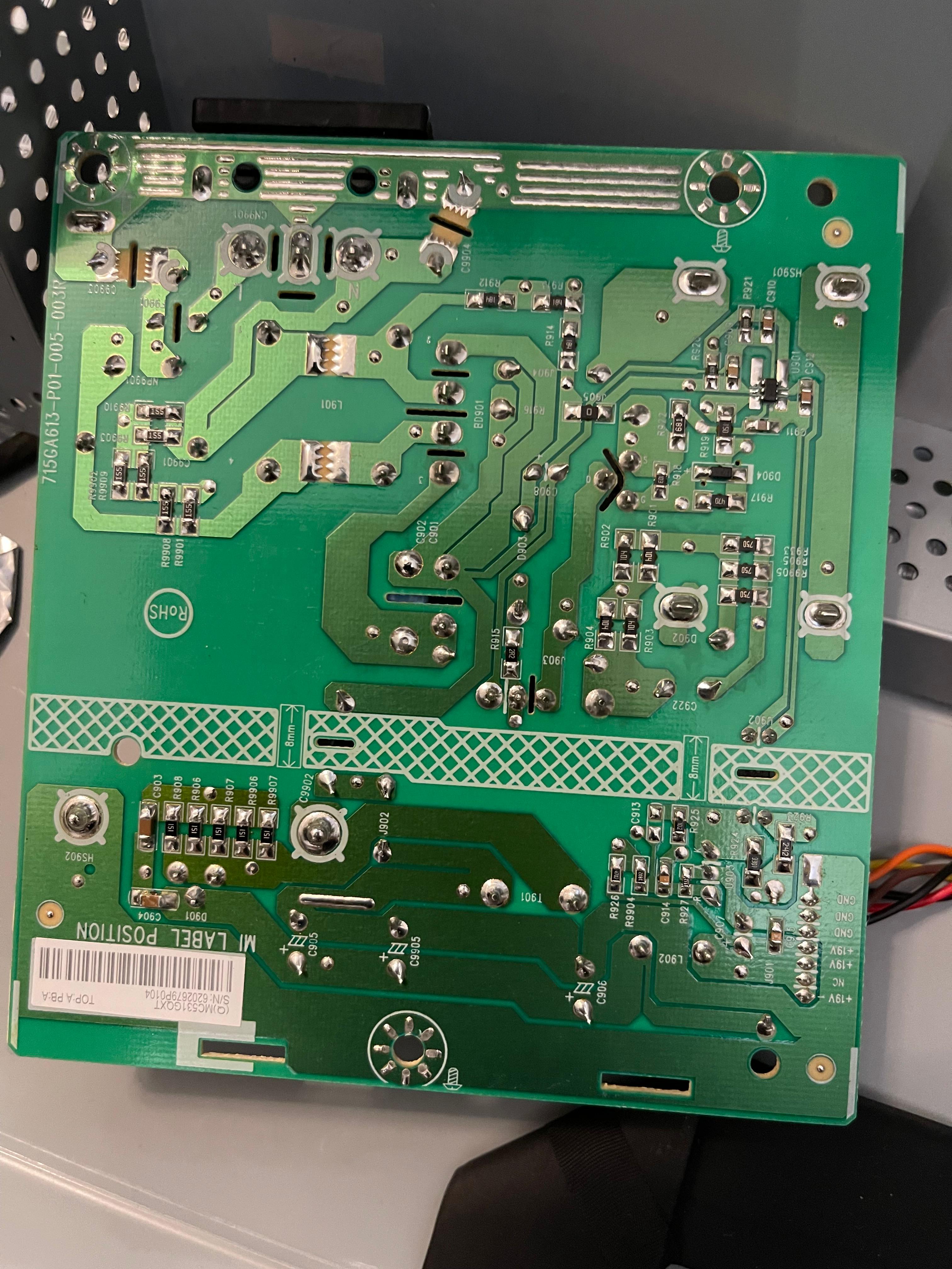

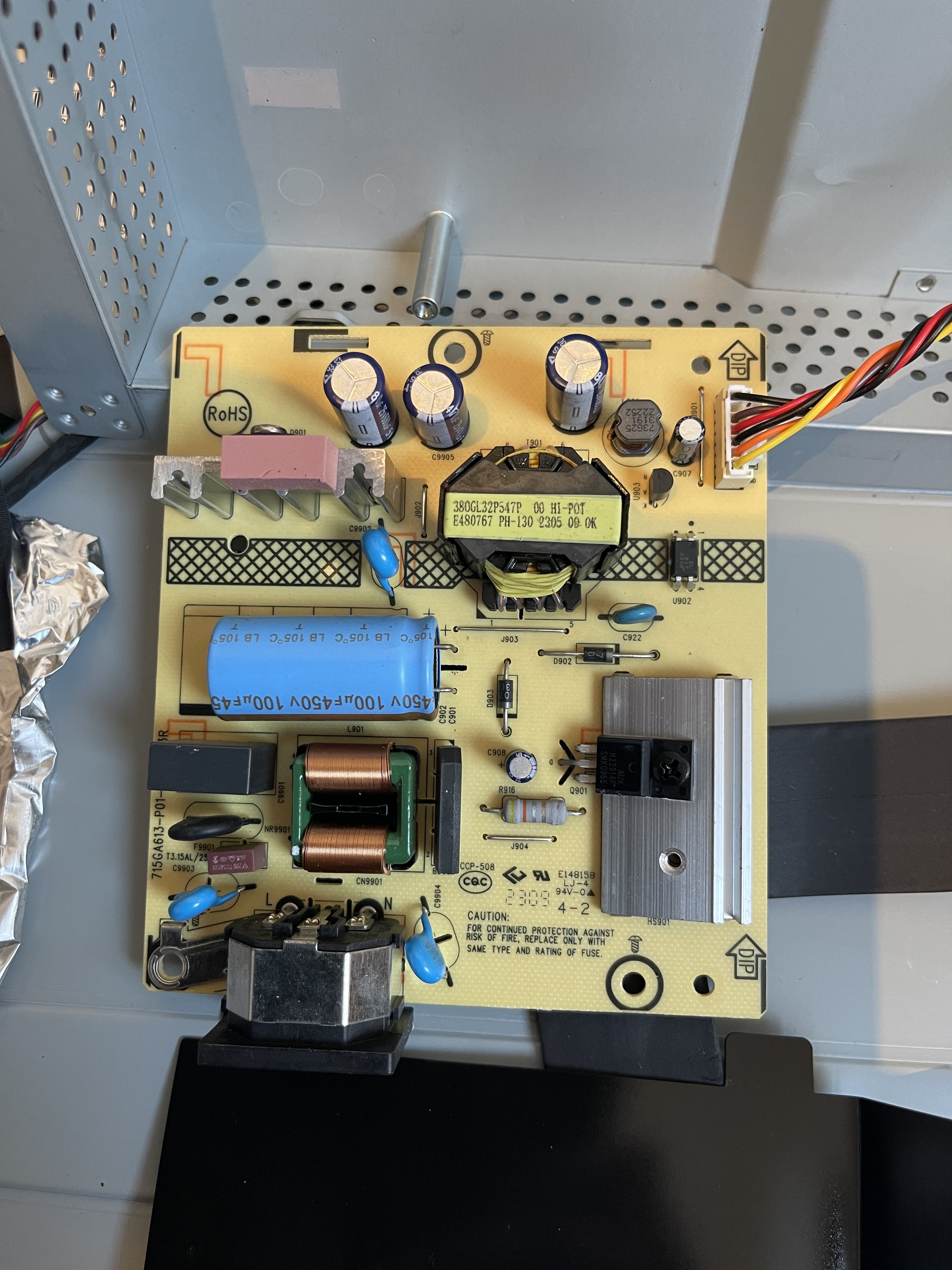

Apropos Beschriftung. Mach nochmal ein Foto der Rueckseite des Netzteils. Da wird auch einiges an Elektronik sein.

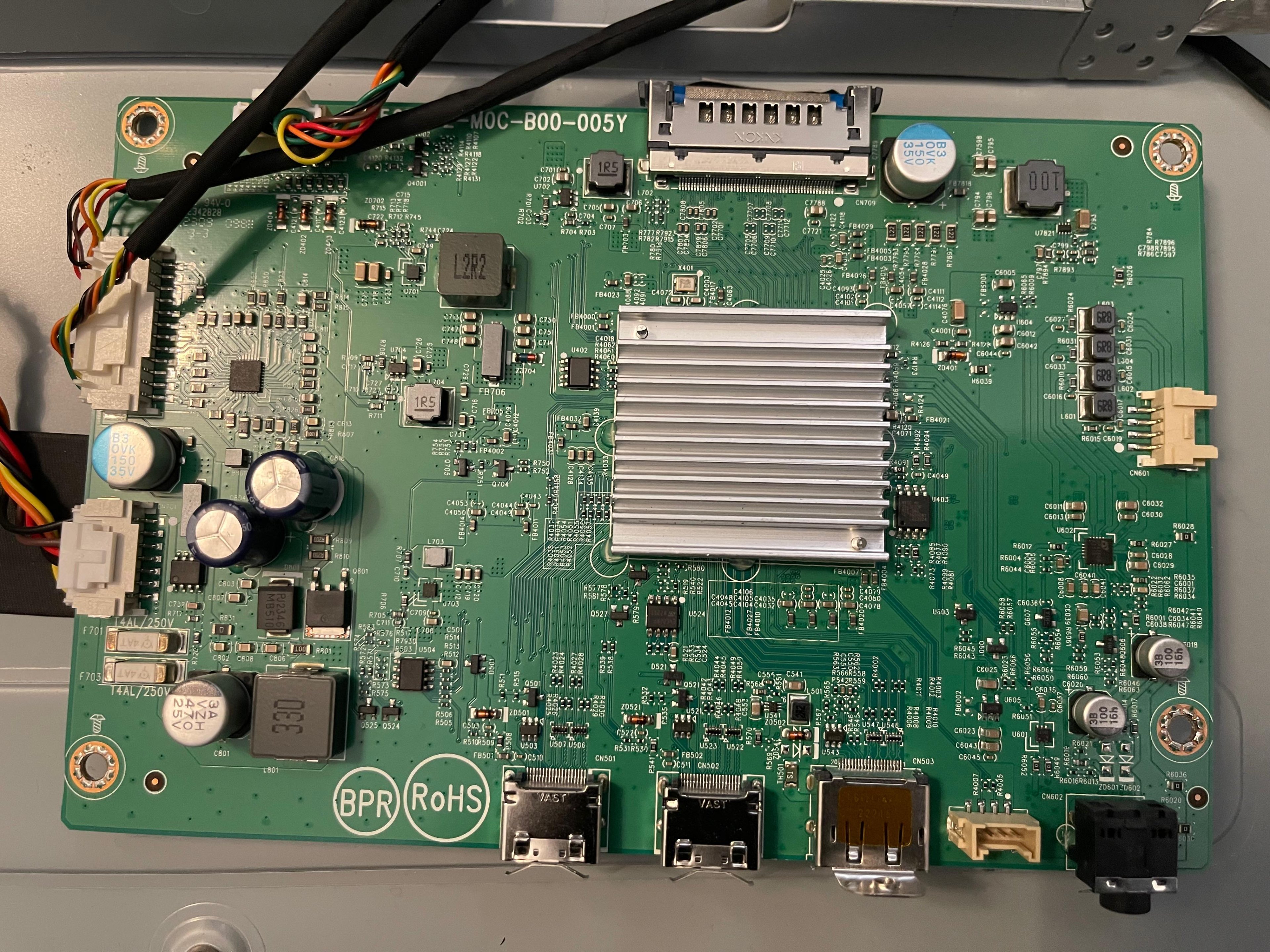

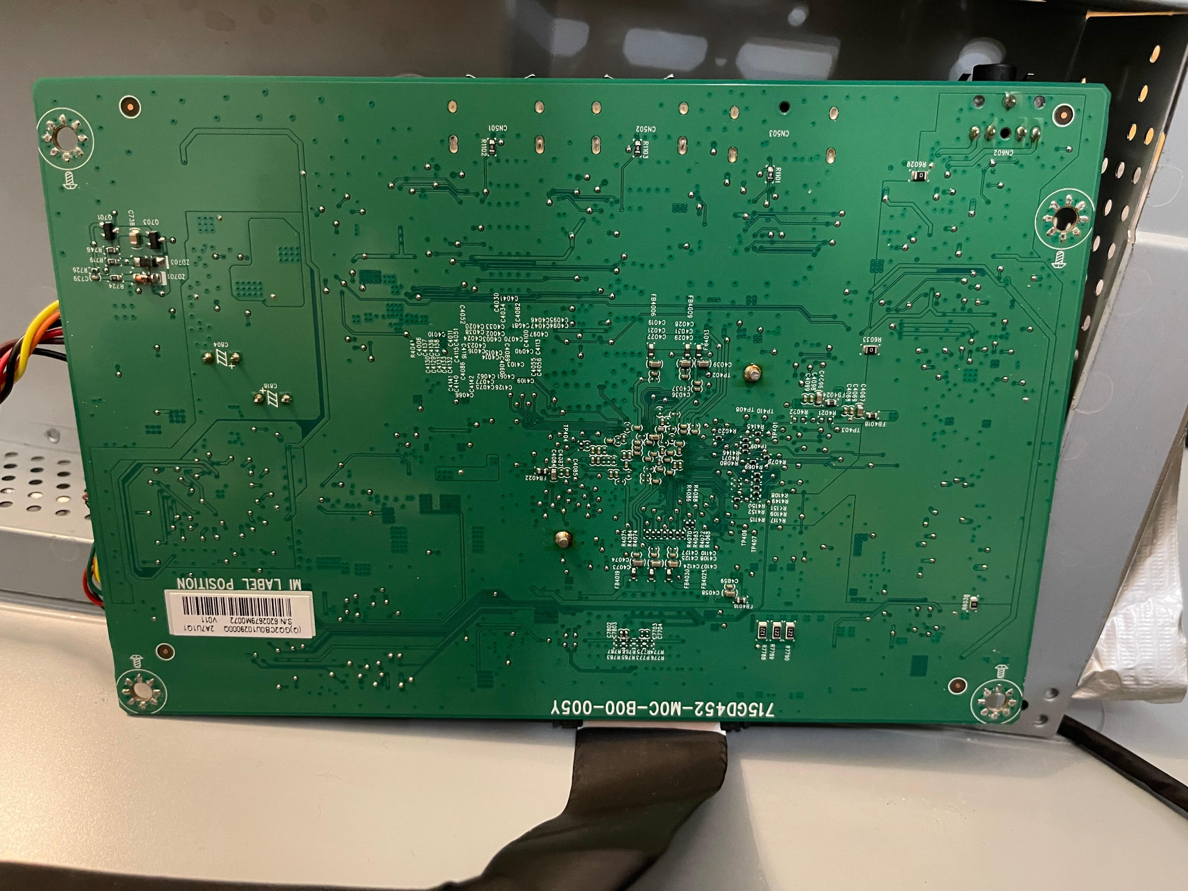

Hier die Bilder.
ok, wenn das Netzteil am Mainboard angeschlossen sein muss, dann macht das natürlich kein Sinn, wenn ichd as zu Testen abstecke, aber dan trotzdem nichts geht. Dann ist die Möglichkeit wohl raus.
Also entweder Netzteil blind tauschen oder Einzelteile auf Risiko verkaufen, dass das Mainboard und das Display schadfrei sind?

Ich sehe, dass das Netzteil offensichtlich nur eine Spannung ausgibt, 19 Volt. Es gibt auch keinen Rueckkanal. Nur je drei 19 Volt ("Pluspol") und GND (Ground, Masse, "0V", oder auch "Minuspol") Adern, die parallel geschaltet sind.
Wild, dass die Farben der einzelnen Adern des Kabels zwischen Mainboard und Netzteil unterschiedliche Farben haben die keinerlei Rueckschluss auf ihre Funktion erlauben :D
Das ist ein kleines Detail, das mir zeigt, dass der Produktdesigner wenig Wert auf Reparatur gelegt hat.
Wenn du ein Notebook Netzteil rumfliegen hast, dass 19 Volt Spannung und mindestens, sagen wir mal 3 bis 4 Ampere ausgeben kann, koennte man versuchen das als Test ans Mainboard anzuschliessen.
Das waere ein Test der ohne grosse Gesundheitsgefaherdung machbar waere und das Netzteil ausschliessen kann.
Das erfordert aber ein wenig Geschick und idealerweise einen Loetkolben, und einen passenden Adapter fuers Netzteil.
