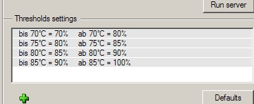

So, das klappt glaube ich ganz gut, oder? (siehe Anhang)

So, jetzt klappt es, hatte ausversehen anstelle von 90% 70% eingegeben ;)
Maximale Temperatur liegt bei 85°C (Lüfter 100%), ist das ok?
