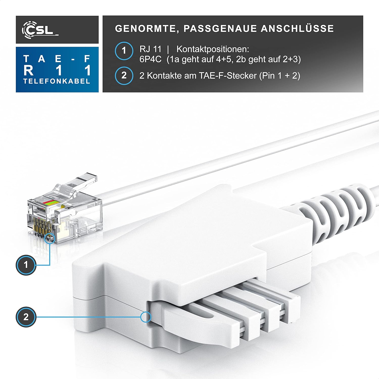

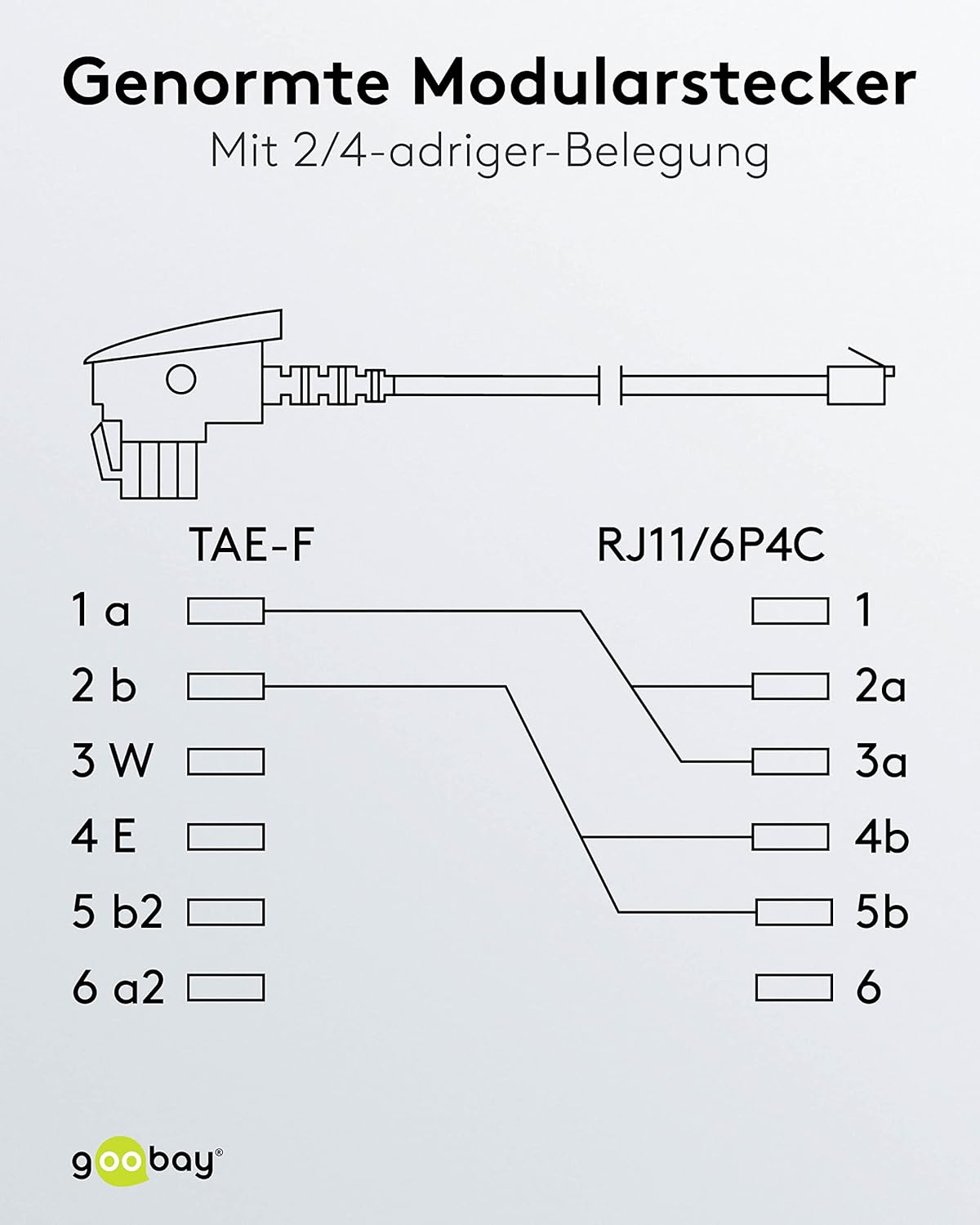

Moin!
Offensichtlich bin ich zu dämlich um ein funktionierendes Kabel zu kaufen, denn ich habe zwei ausprobiert und mit keinem der beiden hat das Modem einen Sync bekommen (altes, beschädigtes Kabel funktioniert).
Ausprobiert habe ich das Goobay 68535 (Belegung siehe Bild) und dann noch eines von CSL, keines der beiden funktioniert.
Nach meinen Infos sollte doch zumindest die Belegung des Goobays korrekt sein?
Bedankt!

Die Adern 1a und 2b müssen am rj11 Stecker auf 4 und 5 liegen. Das tun sie bei deinem Kabel aber nicht laut deinem Bild mit der Belegung. Am einfachsten ist selber crimpen.

Dabei ist aber zu beachten, daß Zyxel die belegten Kontakte in der 6P4C-Buchse mit 1-4 beschriftet und Goobay mit 2-5. Normalerweiße macht man bei 6P4C die Beschriftung mit 2-3-4-5
Wiki:
Zyxel Handbuch
inner pins 2 + 3 are for Phone line 1
Demnach wär doch das 2+3 von Zyxel genau das 3+4 von Goobay, oder nicht?

Hallo snickers303,
ich habe hier das Zyxel VMG4005 seit etwa 1,5 Jahren vor meiner 5590, weil wir auf Glasfaser warten.
Die Verbindungsstabilität des Broadcom Chipset ist hervorragend und hat schon seit fast 100Tagen durchgehend Verbindung.
Ich hatte mir bei der Inbetriebnahme einfach einen Rj11 Stecker an das orginale AVM Kabel aufgepresst.
Wichtig ist dabei bei VDSL, nur die mittleren beiden Pins des Rj11 zu verbinden. Das Modem beherrscht auch Bonding Anschlüsse, eine Beschaltung der anderen Pins wird daher als Bonding Anschluß interpretiert.
Deshalb kommt kein Sync zustande.
Das Goobay kabel brückt, laut Schaltskizze, jeweils die beiden äusseren Pins, das funktioniert nicht.
