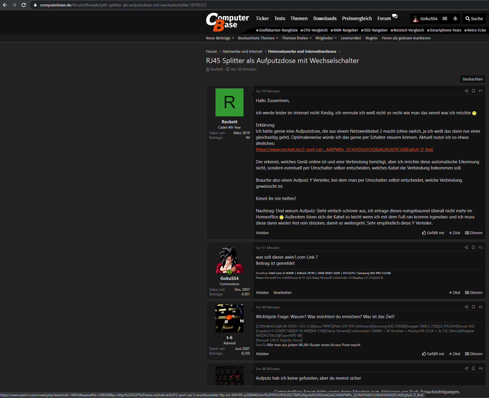

Hallo Zusammen,
ich werde leider im Internet nicht fündig, ich vermute ich weiß nicht so recht wie man das nennt was ich möchte :)
Erklärung:
Ich hätte gerne eine Aufputzdose, die aus einem Netzwerkkabel 2 macht (ohne switch, ja ich weiß das dann nur einer gleichzeitig geht). Optimalerweise würde ich das gerne per Schalter steuern können. Aktuell nutze ich so etwas ähnliches:
https://www.reichelt.de/2-port-cat-...4_1604329749_ee4ac8d3ab545205cd974a25417aade9
Der erkennt, welches Gerät online ist und eine Verbindung benötigt, aber ich möchte diese automatische Erkennung nicht, sondern eventuell per Umschalter selber entscheiden, welches Kabel die Verbindung bekommen soll.
Brauche also einen Aufputz Y Verteiler, bei dem man per Umschalter selbst entscheidet, welche Verbindung gewünscht ist.
Könnt ihr mir helfen?
Nachtrag: Und warum Aufputz: Sieht einfach schöner aus, ich ertrage dieses rumgebaumel überall nicht mehr im Homeoffice :) Außerdem lösen sich die Kabel so leicht wenn ich mit dem Fuß ran komme irgendwo und ich muss diese dann wieder fest rein drücken, damit es weitergeht. Sehr empfindlich diese Y Verteiler.

was soll dieser awin1.com Link ?
Beitrag ist gemeldet
