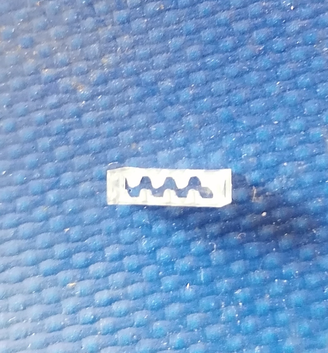

Hallo, entschuldigt bitte wenn ich zum x-tausendsten Male mit diesem Thema komme = habe schon die Suche sowohl bei Tante G als auch hier bemüht, aber leider noch keine Lösung für mein Problem gefunden:
habe mich zunächst bemüht, mit Crimpzange und entsprechendem Stecker und Kabel Steckverbindungen zu erstellen, leider fehlte immer wieder eine oder mehrere Adern im Steckkontakt........... Ich vermute dass ich beim endgültigen Einschieben der Adern in die Kontaktleiste des
RJ45
innerhalb dieser "Einfädelhilfe" etwas durcheinander bringe oder eben die Adern durch den Einschub-"druck" abwinkle oder dergleichen.
Nachdem ich nun die "werkzeuglosen" Stecker ausprobierte, muss ich gestehen dass ich mit diesen auch nicht "besonders glücklich" bin -- klar, klappt mit viel Gefummel das richtige Einlegen........ aber so besonders "stabil" erscheint mir dies auch nicht. Habe daher den Stecker am Knickschutz nochmals mit Isolierband gut eingewickelt. Beim Plastik-Werkzeuglosen fehlt mir ohnehin auch noch die Abschirmung.
Da ich aber nicht denke, dass ich mich einfach nur "zu ungeschickt" anstelle -- möchte ich hier mal ganz leise anfragen ob es das etwas gibt, das ich noch nicht kenne (z.B. Einfädelungshilfen mit einzelnen Bohrungen anstatt Wellenschliff) oder ob mir jemand einen "Trick" verraten kann. Wäre toll, wenn sich jemand melden könnte der "weiß, wie´s geht"......... herzlichen Dank schon an dieser Stelle (und sicher noch viel öfter)

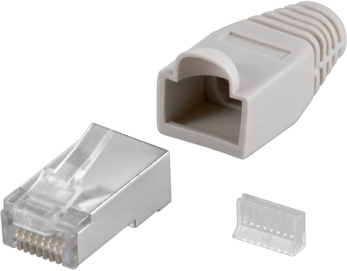

Es gibt quetschbare RJ45-Stecker (Stecker mit Hülse, KAbel rein, zusammendrücken, fertig), allerdings habe ich damit sehr schlechte Erfahrungen gemacht..

Also isch hatte das selbe Problem als ich auf Amazon dieser Zangen-Messgerät-Kit mit diesen Steckern bestellt habe, ich glaube ich konnte ca 3-4 Stecker von über 30 mit dieser Hilfe zum laufen bringen, der Rest funktionierte einfach nicht, habe dann andere Stecker bestellt die eine mMn bessere Einfädelhilfe hatten und damit eigentlich keine Probleme.

Danke auch für den Tipp mit den "Metz"-Steckern, erst heute Morgen ein Video mit einer jungen Dame gesehen, wie die "fast spielerisch" die Drähtchen einlegte = da kam mir die Idee dass ich vielleicht ein "zu billiges Ausgangsmaterial" (=im Grunde immer der "typische Anfängerfehler") genommen hatte.

@floert: das mit "anderen Steckern" und "bessere Einfädelhilfe" das hört sich für mich sehr gut an == die anderen Lösungen wären für mich ja so etwas wie "aufgeben"........... Könntest du bitte so nett sein und mir noch kurz mitteilen wie die sich nennen und wo man sie beziehen kann? Das wäre super!

Also die komischen Einbauhilfen die deinem Foto zeigt sind mMn einfach bes**issen, da sind die mit gerade Linie besser, wenn du Patchpanel verwenden willst solltest du besser am anderen Ende NWDosen oder die schon erwähnten Keystone Module verwenden und von da weg mit Patchkabeln (0,5-1-2m). So wäre es ziehmlich einfach und bei Dosen oder Modulen sind die Erfolgsaussichten auch viel grösser und du würdest weniger Müll als mit x nicht funktonierenden Steckern erzeugen
Ja, danke für die Bestätigung dass die bisher verwendeten Stecker ... sind. Solange man keine Vergleichsmöglichkeiten hat kann man nur vermuten dass es "Besseres" geben müsste, aber da ist man dann auf so hilfreiche Ratschläge wie hier angewiesen. Deshalb: ich kann gar nicht schreiben wie dankbar ich Euch allen bin. Die empfohlenen Stecker habe ich gleich bestellt, sollen auch schon unterwegs sein.

Für Verlegekabel mein Favorit ist Weidmüller IE PS RJ45 FH BK. Easy going beim Konfektionieren(nicht meine Kernkompetenz).
