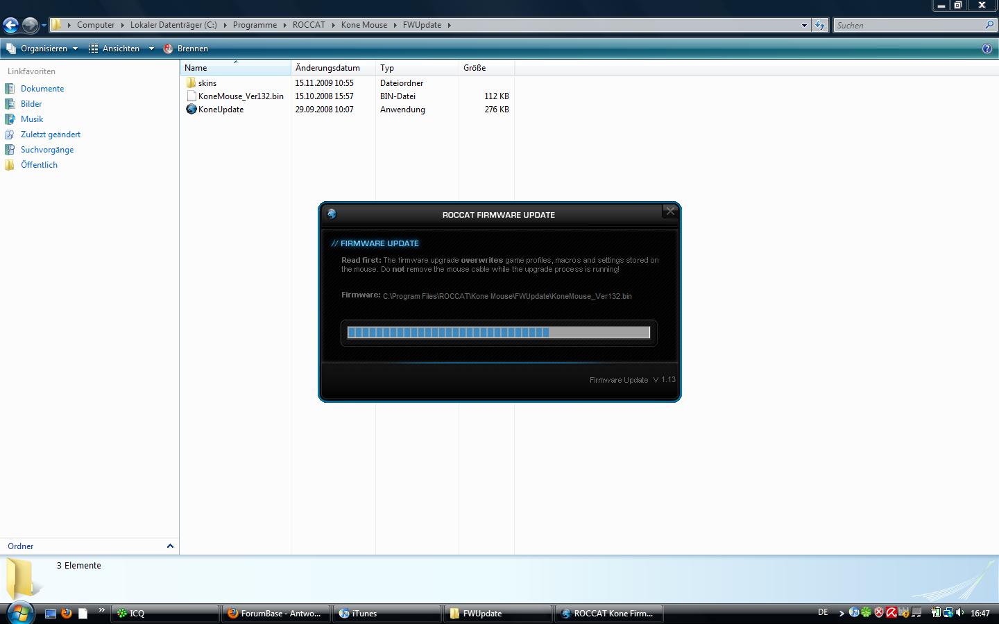

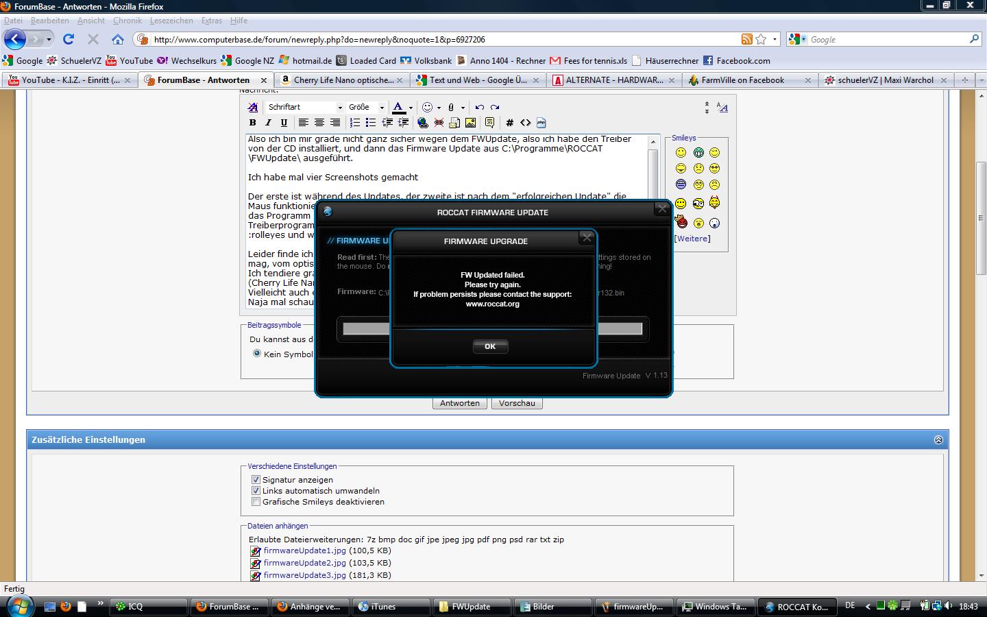

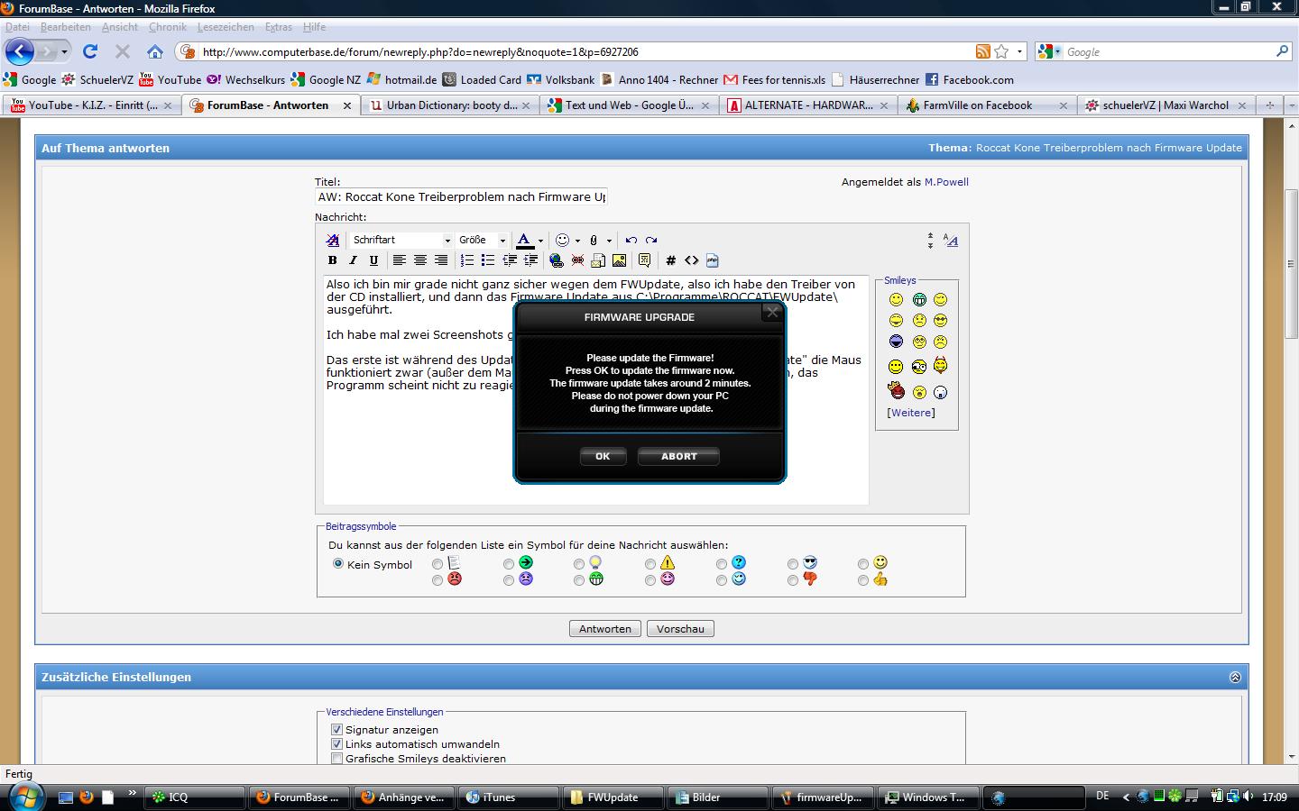

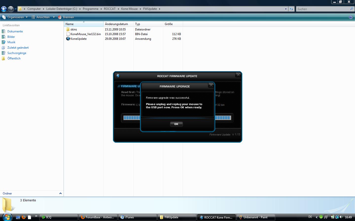

Also ich bin mir grade nicht ganz sicher wegen dem FWUpdate, also ich habe den Treiber von der CD installiert, und dann das Firmware Update aus C:\Programme\ROCCAT\FWUpdate\ ausgeführt.
Ich habe mal vier Screenshots gemacht
Der erste ist während des Updates, der zweite ist nach dem "erfolgreichen Update" die Maus funktioniert zwar (außer dem Mausrad), jedoch kann nicht auf OK geklickt werden, das Programm scheint nicht zu reagieren. Und der dritte ist, wenn ich "Kone Driver" (das Treiberprogramm) starten möchte. Da verlangt er wieder nach einem neuen Update :rolleyes: und wenn ich dann wieder auf ok klicke kommt die meldung das das Firmware Update fehlgeschlagen ist (bild4) :freak:

Habe ich mich verguckt, oder hast du dir die alte FW runtergeladen? Die aktuellste ist die 1.41, nicht die 1.32. Wenn du die alte FW flashst ist es klar, dass das Update fehlschlägt, da es ja kein Update ist.
Am besten lädst du dir die FW direkt von der Seite von Roccat runter, speicherst sie und installierst sie dann.
