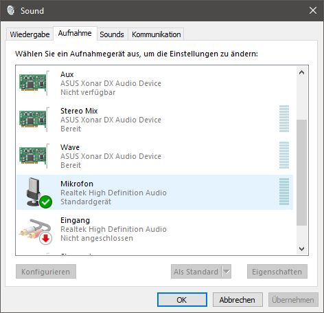

Wenn ich nun eine Sprachaufnahme über Windows-Bordmittel mache, dann erkennt das Programm zwar einen Input, allerdings höre ich in der Aufnahme nichts.

Hast Du das USB Soundinterface in den Windows Soundeinstellungen bei Aufnahme als das Standard Gerät aktiviert?
Wenn Du ein Programm zum Aufnehmen nutzt, wo man nicht die Soundquelle wählen kann, dann nimmt es immer das Standard Gerät. Da bringt es auch nichts, wenn in den Windows Einstellungen der Ausschlag zu sehen ist. Wenn das Programm nicht dieses Gerät auch benutzt.
Und bei Dir muss das Standard Gerät eben das USB Micro sein.
Danke für die Mühe. Bei mir hat es jetzt auch geklappt. Ich hatte den Pegel ganz herunter gestellt & konnte mich einfach nicht hören.
Hab den Pegel jetzt auf 100 gestellt und höre mich jetzt :freak: :D
