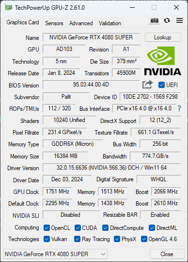

Unter Last habe ich auf der Grafikkarte maximal x8 4.0 (x8 1.1 im idle). Die Gen4 M2 SSD steckt in M2_1 und die Grafikkarte auf Pcie 16_1. Ich komme unter GPU-Last einfach nicht auf x16. Alles steckt so wie es soll.
Ich habe im Bios manuell die Linkspeeds jeweils auf Gen4 konfiguriert, für Pcie_16 den x16 Mode manuell gesetzt

Leute, es ist das Riser Kabel. Vielen Dank für die schnelle Hilfe
