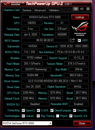

Da die RTX 5080 über PCIe 5.0 verfügt, wollte ich das mal testen, was ich Bios umstellen muss, damit mein System und meine Grafikkarte eben mit 5.0 x16 läuft. In Windows 11 wird mir in GPU-Z nur PCIe 4.0 x16 angezeigt.
Im Bios habe ich verschiedene Einstellungen vorgenommen. Ich habe unter
Advanced/Onboard Device Configuration/PCIe Link Speed
die Standardeinstellung "Auto" auf "Gen 5" gesetzt (Bios ist auf neusten Stand). GPU-Z zeigt mir an, dass die Grafikkarte max PCIe-4.0 x16 angebunden ist. Ich habe dann noch im Bios wieder unter "Onboard Device Configuration" beide M2 Slots des Motherboards auf "Gen 4" gesetzt, aber das hat nichts gebracht. Ich habe auch gelesen, dass ein M2 Slot dafür verantwortlich sein soll, dass die Grafikkarte nur auf "Gen 4" läuft, wenn eine PCIe-5.0 SSD verbaut ist. Meine SSD läuft bei max. PCIe 4.0. Ich habe sie in den M2 Slot vorn auf dem Mainboard installiert. Was habe ich übersehen, damit mir PCIe 5.0 x16 in GPU-Z angezeigt wird?

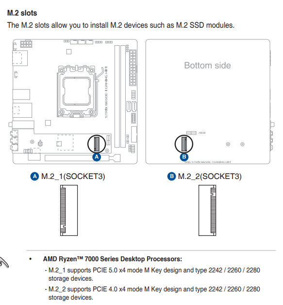

Das Board hat in der Manual einfach mal nix zu Lane Sharing.
Außer diese Info hier:

Gäbe es ein Lanesharing, dürfte die GPU doch aber nicht auf 4.0 x16 zurückfallen oder?
Eher dann wohl auf 5.0 x8 wegen dem ersten M2-Slot.
Aber Du hast recht, im Handbuch steht dazu mal überhaupt nichts.

Aber evtl. brauch das Board kein Sharing bei nur 2x NVMe auf einem ITX Board.
Reaktionen: inge70
Da ich das Board selbst besitze: Nein, es gibt kein Lane Sharing. Der GPU-Slot läuft mit PCIe 5.0, der vordere M.2-Slot auch. Der hintere M.2-Slot wohl nur nach einem BIOS-Update. Offiziell ist es aber PCIe 4.0. Heißt: Das Board nutzt ja nicht einmal alle möglichen Lanes.
Und selbst wenn: Bei Lane Sharing fallen Lanes weg und nicht eine PCIe-Version.

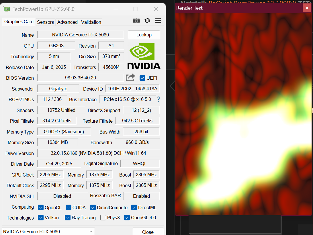

Wie verhält sich die Karte den unter LAST?
Reaktionen: L@Zy

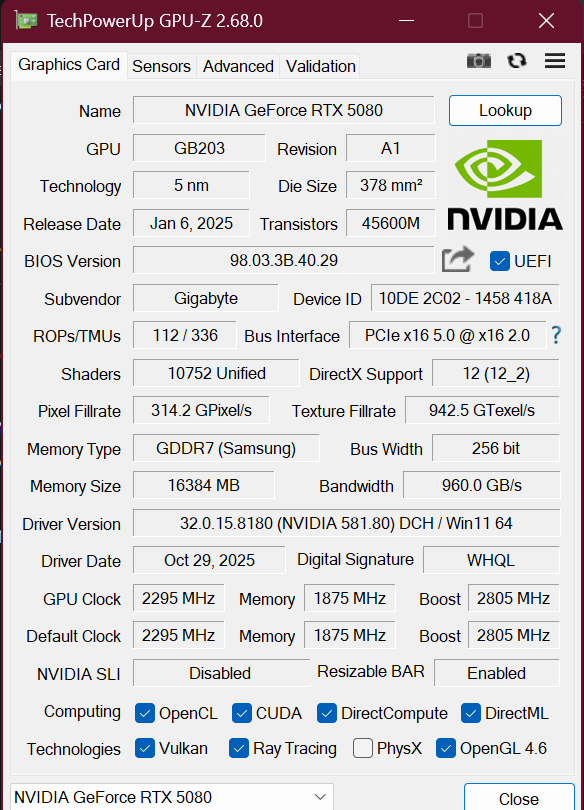

Wenn die GPU keine Leistung abruft werden Geschwindigkeit und Lanes runter gefahren :
Einfach das ? klicken und ein bisschen Last auf die GPU bringen.

Auch Lanes.. Siehe meine Screenshots von gerade eben. Die Karte läuft ohne Last auf PCIe 4.0x2
Mein Fehler, sollte mir ne Brille kaufen. 🤓 Die Karte wird auf PCIe 2.0 runtergefahren.

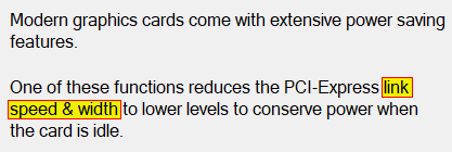

Allerdings steht das hier im Hilfetext von GPU-Z:
Hängt vielleicht auch von der Karte ab.
