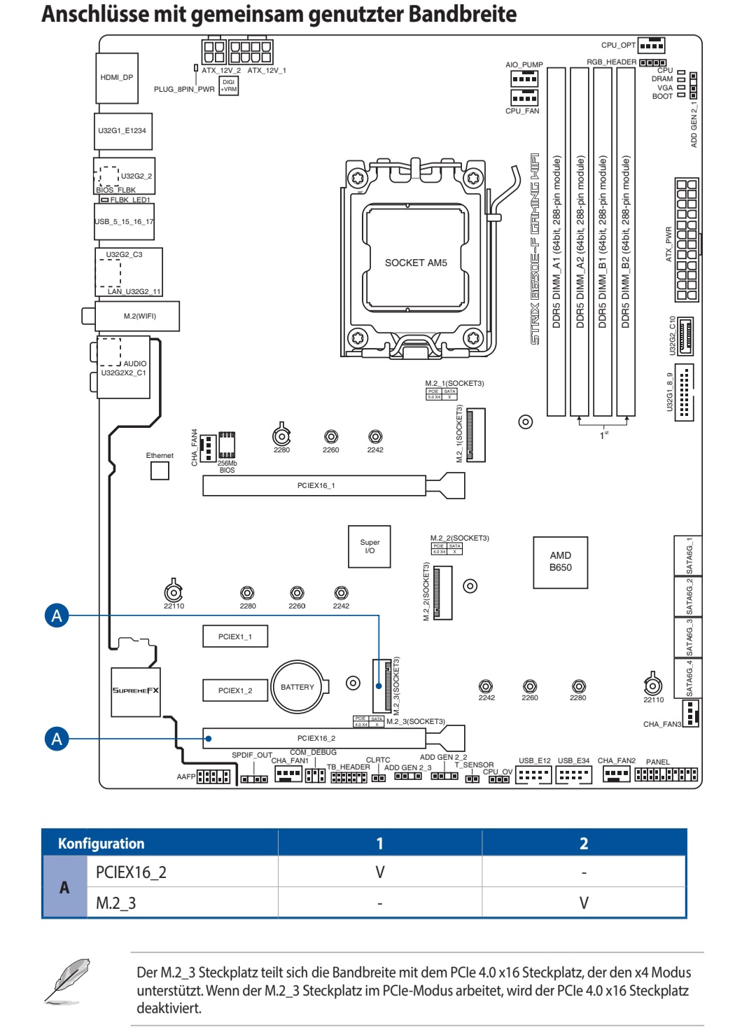

Möchte insgesamt folgende 4 Festplatten auf meinem ROG STRIX B650E-F
GAMING WIFI Mainboard installieren:
2 X
1 X
1X
Im Handbuch steht das sowas wie wenn man die Steckplätze für Nvme belegt daß dann einige andere Steckplätze dafür deaktiviert werden. So etwas ähnliches hatte ich schon bei meinem alten Z490 Tuf Gaming Mainboard. Kann ich die abgebildeten Festplatten jetzt ohne Probleme an die dafür vorgesehenen Steckplätze anschließen ohne das irgendwelche Funktionen eingeschränkt werden?

Welcher Steckplatz ist das (PCIE 4.0 x16)? Ist das nicht der von der Grafikarte? Funktioniert die dann nicht mehr wenn ich die Festplatten anschließe oder wie muss man das verstehen?
Es sind doch im ersten Bild vom Mainboard die beiden Striche mit A gekennzeichnet und zeigen welchen Anschluss das betrifft, ich versteh die Frage nicht.
Der untere PCIe 4.0 16x wird deaktiviert, der obere ist für die Graka.
Reaktionen: metallica2006 und VanityX
nutz einfach nicht den untersten M.2 Slot, schon hast du null Probleme
du meinst PCIE4.0 x16 (x4), das ist der unterste PCIe slot. sind doch im ersten Bild unten beschriftet und man sieht es d in der Tabelle.
M.2_3 und PCIe16_2 Teilen sich halt die Bandbreite, es geht entweder nur das oder das, aber nicht beides
du kannst M.2_1 und M.2_2 für deine beiden M.2 SSDs nutzen und die SATA Slots für deine 2,5" SSD und halt PCIe16_1 für die Grafikkarte
Reaktionen: inge70 und VanityX
Ah okay jetzt habe ich es verstanden. Da sind 3 M2 Slots und bei Nutzung des Unteren wird aufgrund der gemeinsamen Strom oder Datenversorgung wohl der PCIE Slot deaktiviert.Okay Dankeschön! Dann nutze ich die beiden oberen M2 Steckplätze und installiere die jeweils schnellere M2 in den ersten Slot.
