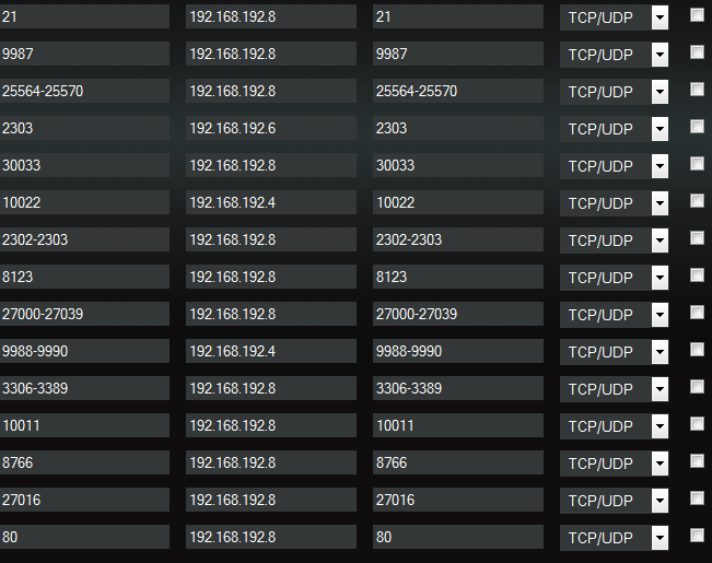

Also ich lade einfach mal ein Bild hoch damit das ganze evtl. ein wenig verständlicher auch wird.
Und das Problem mit dem Router Tausch ist einfacher gesagt als getan denn wir besitzen die Horizon Box von unitymedia -.-.
heute abend ist echt was los, der eine will seinen eigenen webspace ddosen, der nächste betreibt ne serverfarm hinter einem unitymedia anschluss, bin gespannt was noch kommt ;D
naja, ich seh mindestens 3 ips, einen ftp, einen webserver, einen ts3 server, locker 4-5 gameserver etc pp. ;)

"Ein paar Server" ist gut, bei der Liste... Und eigentlich solltest du wissen was Portfreigaben sind, wenn du davon mehr als ein Dutzend im Router eingestellt hast..

richte auf deinem Server eine lokale Firewall und erstelle eine Freigabe aller Ports auf den Server? Regle dann über die lokale Firewall des Systems die Freigaben?
ebenfalls wäre es sinnvoll die doppelten regeln rauszuwerfen. 27016 ist in der Range 27000-27036 enthalten?
