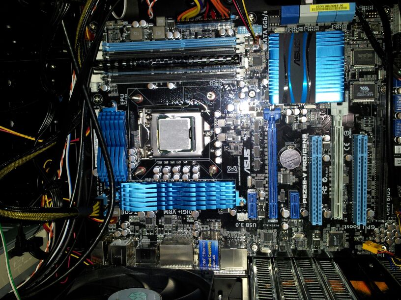

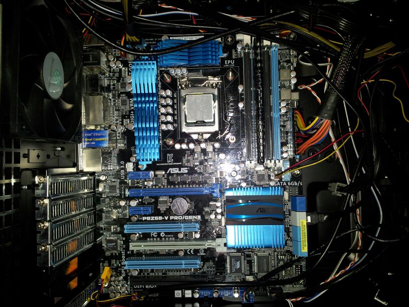

Rote LED für CPU leuchtet
du meinst die vom board zum gehäuse ?? wie in der anleitung.....soll ich mal ein foto machen
genau diese . steht im handbuch wieviele es sein müssen . keiner mehr und keiner weniger .
schauen mal eben nach, in welchem handbuch denn ?? board oder tower ??
ok mom schauen
halter sind alle drinnen wie in der anleitung....habe mal 2 fotos gemacht, aber wie kann ich sie hier einfügen ??
so jetzt hab ich es

ja die blauen haben wir auch schon probiert fotos habe ich oben eingefügt
nur mit einem auch ? hier im forum steht noch ne anleitung mit 0 methode . ich tendiere immernoch zu bios update . ohne bild halt schlecht . anderer proz wird nicht zur hand sein ?
ja mit einem haben wir es auch schon probiert
ram ist auch grün am leuchten, nur die cpu ist rot und was mich ebena auch wudert ist, das man kein signal am monitor bekommt
alles läuft auch alle lüfter
nur kein bild und die rote lampe am board für die cpu

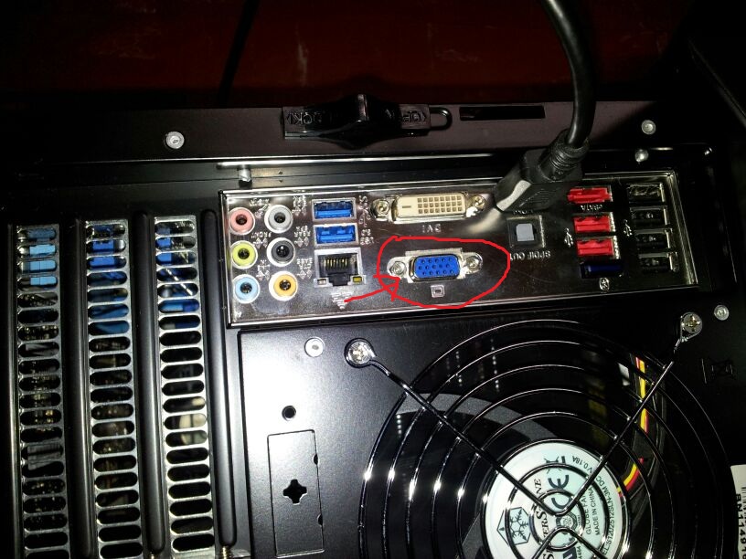

keine graka, anschluss main board vga(der blaue)
hier
wir haben sonst nur nen hdmi anschluss am 46zoll TV....da soll er ja auch betrieben werden...zum zocken halt
der da drüber sollte es sein . erstmal monitor . tv kommt später .also liegt es am ausgang denke .
haben einen adapter genommen.....aber leider immer noch kein signal
nein der ist raus
also ja war raus...hehe
