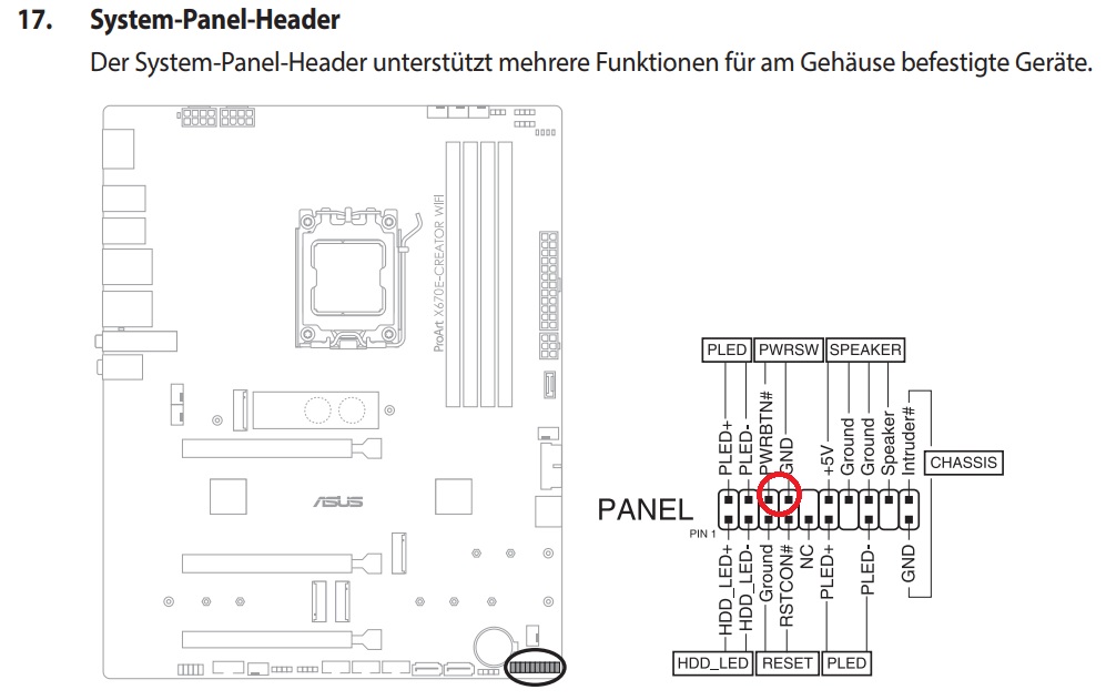

Nicht auf etwas leitendes wozu die Plastikverpackung des Boards auch gehört

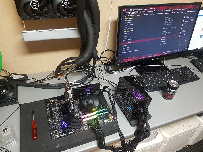

sollte so etwa aussehen ..
Starten kannst du das ganze durch kurzes BrĂŒcken dieser beiden Pins (rot markiert)
Power Button on Board hat dein Board nicht.

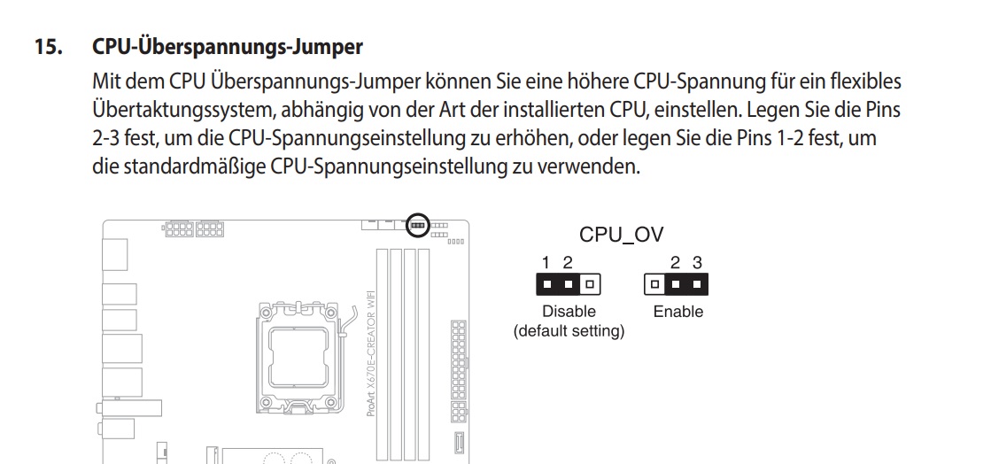

Und schau mal ob dieser Jumper auch auf links gesteckt ist .....

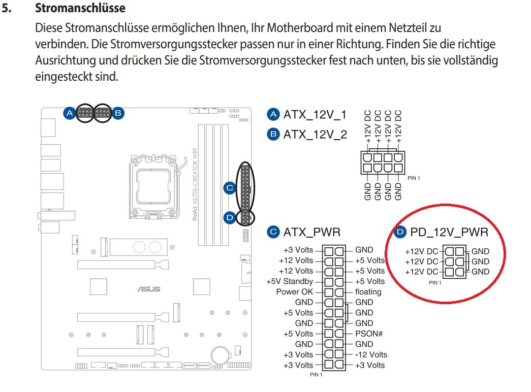

Ein anderes NT zum testen hast du nicht oder ?
Edit: welche Graka hast du denn zum testen drauf ?
Falls es die beiden 4090er sind ........
Dann muĂt du zwingend den PD 12v PWR bestĂŒcken ansonsten liefern die PCI-e nur 27w statt 60w
Kann gut sein das das dem NT nicht gefÀllt wenn es fehlt bzw es zwingend belegt sein muss bei deinem NT unabhÀngig von den Grakas

Danke fĂŒr die ausfĂŒhrliche Anleitung! Hier meine aktuelle Minimal-Konfig fĂŒr den neuen PC:True Monkey schrieb:Das die rote status Led oben neben den ATX 12v Stecker angeht ist normal wenn da nichts eingesteckt ist.

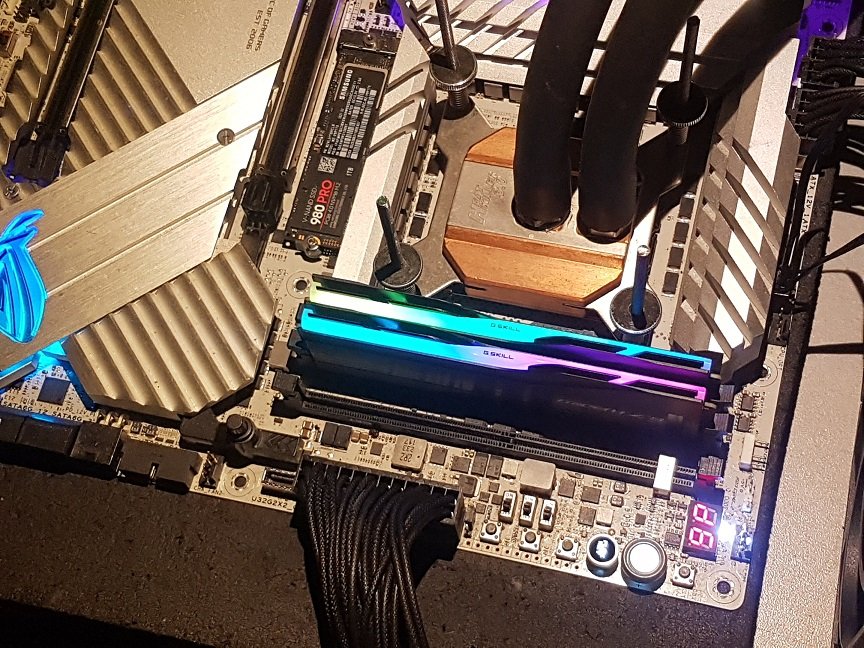

[Update] Netzteil auch an drittem System getestet
Kleines Update zu meinem Problem: Ich hab das Corsair AX1600i Netzteil noch an einem weiteren Minimalsystem mit alter Hardware getestet. WĂ€hrend der alte PC im GehĂ€use startete bzw. zumindest der GehĂ€use- und CPU-LĂŒfter sich drehten und der PC-Speaker Töne machte, trat mit dem Corsair Netzteil das gleiche Fehlerbild auf: Die LĂŒfter drehten sich nur ganz kurz und dann ging alles aus, die LED am Netzteil schaltete wieder auf rot. Interessanterweise leuchtete an diesem alten Mainboard die ganze Zeit eine grĂŒne LED, also direkt nach AnschlieĂen des Netzteils und auch nachdem die Netzteil-LED auf Rot gewechselt hatte leuchtete sie noch weiter.
Kann man die Fehlersuche damit als abgeschlossen betrachten und das Netzteil zurĂŒckschicken oder habt ihr noch andere Ideen, was ich testen könnte? Vielen Dank fĂŒr eure UnterstĂŒtzung!

Der folgende Test war erfolgreich:True Monkey schrieb:Moin
Startet denn das NT ĂŒberhaupt wenn du es brĂŒckst ?
https://help.corsair.com/hc/de/articles/360025085372-Anleitung-Netzteil-testen
Also ich habe das Netzteil sowohl mit der BĂŒroklammer als auch mit der Diagnosetaste erfolgreich getestet und dennoch funktioniert es angeschlossen an insgesamt drei Systemen nicht...

1x 24-Pin ATX
1x 8-Pin CPU
4x SATA
2x PCIe
Das ASUS X670E-CREATOR PROART WIFI Mainboard hat jedoch zwei 8-Pin AnschlĂŒsse fĂŒr die CPU Stromversorgung. Kann ich trotzdem fĂŒr den Test zunĂ€chst nur einen der beiden 8-Pin-AnschlĂŒsse auf dem Board belegen und den zweiten frei lassen?
F4T4L1TYftw
- Sep. 2022
- BeitrÀge
- 1.144
Genau, du kannst auch nur einen anschlieĂen.
Ich wĂŒrde laut Mainboardhandbuch den Nr. A wĂ€hlen also den linken
@F4T4L1TYftw @True Monkey Ich habe jetzt neben dem 24-Pin ATX nur den linken 8-poligen Stecker mit dem alten Netzteil verbunden. Nach dem Einschalten leuchtet die DRAM-LED auf dem Mainboard. Das ist schon mal ein Fortschritt. Aber die leuchtende DRAM-LED bedeutet doch, dass es Probleme mit dem Arbeitsspeicher gibt, oder? Kann man wenigstens schon mal ausschlieĂen, dass es (auch) ein Problem mit der CPU ist, weil es ja bis zur DRAM-LED geht? Oder kann man das jetzt noch nicht mit Sicherheit sagen?
