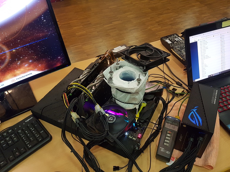

Ich hatte vor kurzer Zeit ein neues gesucht und mehrere getestet.djducky schrieb:Was genau ist an dem NT besser als an anderen,
Das Asus hat mich durch seine Qualität und seine geschmeidigen Kabel überzeugt.
Auch gehen die Stecker leicht rein und raus (wahrscheinlich nur für mich wichtig da ich viel wechsel)
Letztendlich ist es ja ein Seasonic .....Asus stellt selber keine NT her
