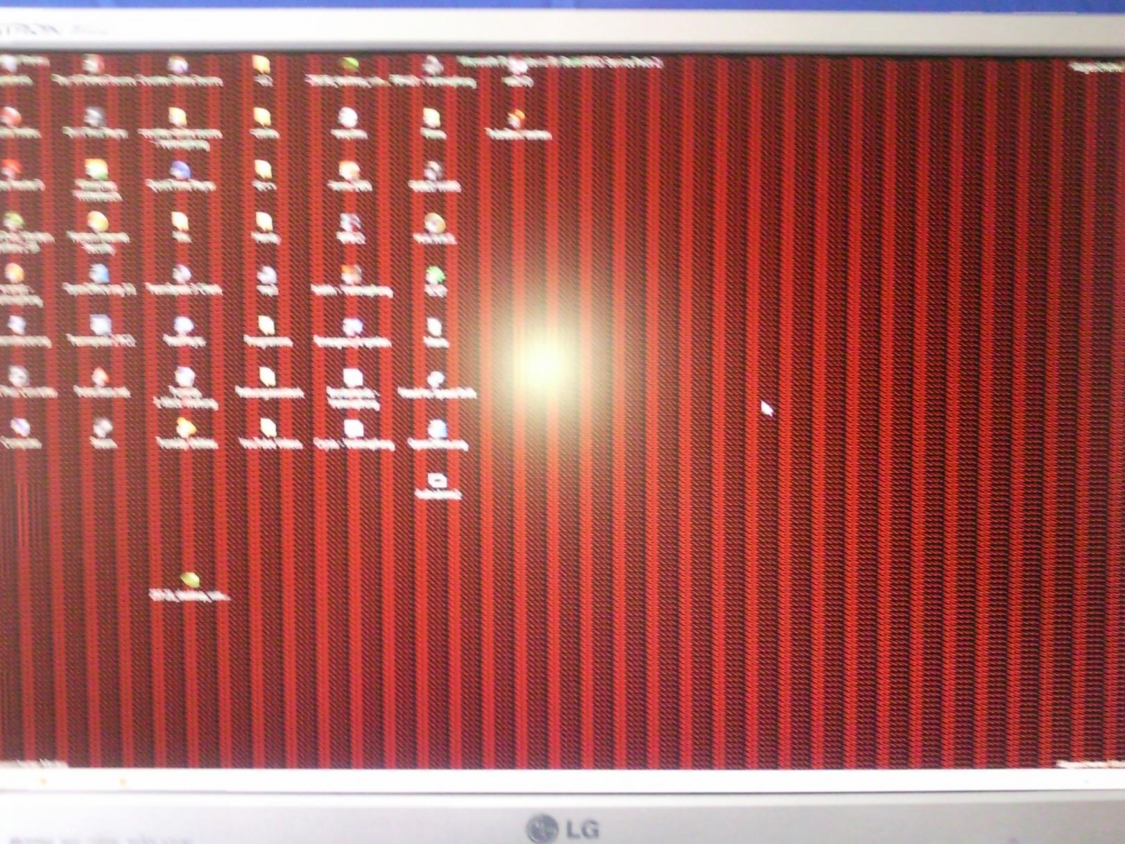

Moin Leute ich habe seit gestern überall auf dem Bildschirm Rote Striche (Siehe Foto)

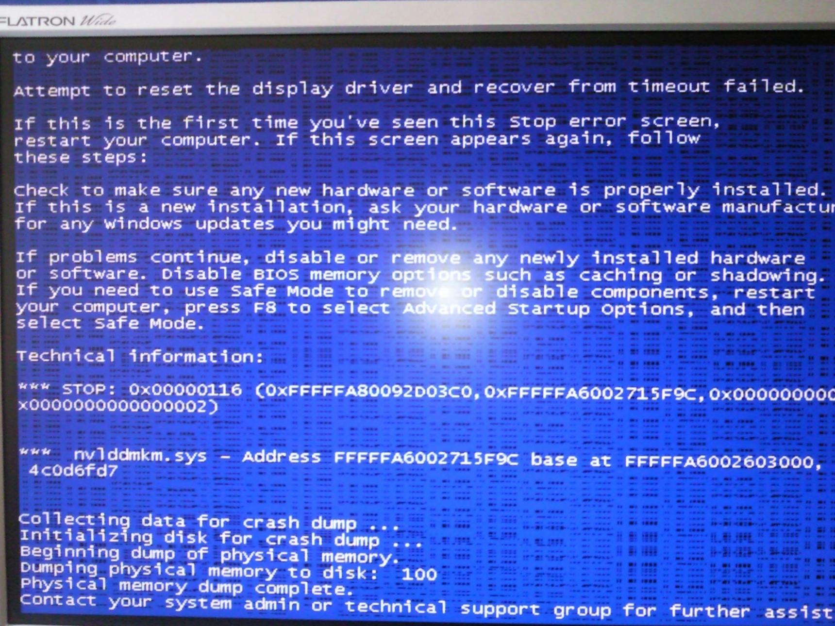

Hab schon den Graka Treiber mehrfach neu installiert hab auch verschiedene Treiber installiert hilft alles nichts ! Im abgesicherten Modus genau das gleiche ! Ich befürchte das der Graka RAM kaputt ist bin mir aber nicht sicher :freak: darum wäre es cool wenn mir jemand helfen könnte !

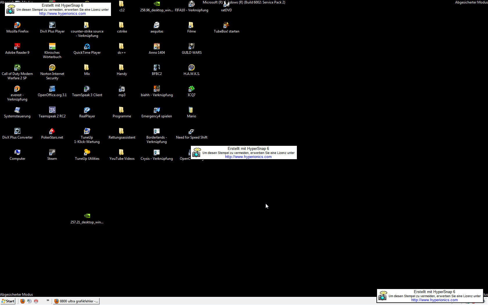

Der screenshot hat verständlicherweise keine striche- da müsstest schon ein foto machen.
Aber deiner beschreibung nach ist sie hinüber.
Was ich aber unbedingt mal vorher ausprobieren würde- anderer monitor. Nicht dass du die graka kübelst und der monitor ist kaputt.
Ich erkenn da keine roten Striche :(
Wenn aber wirklich welche da sind hast du vermutlich recht mit deiner Vermutung.
Lös doch mal das SLI auf und teste bei welcher Karte das auftritt.
habich schmand auf der linse ?
ich seh nen schwarzen desktop mit icons ... rote striche seh ich da nirgendwo ?
sicher,dass es deine gfxkarte is und nich der monitor ?
also wenn auf den screenshot keine sind denke ich eher am monitor ... denn ich hatte bei meiner alten x1950pro mal rote streifen gehabt und es war am ende der monitor
also in letzter zeit les ich hier dauernd was von defekten geforce 8xxx karten. mal als Hinweis: hier gibt es dementsprechend schon tausende threads über dieses thema, bitte einfach vorher durchlesen
vram defekt.
100tausend threads. auf dem Screenshot can ein Hardwaredefekt nicht auftauchen!
Schau Dir bitte mal an was Du postest.
Kannst du mit einem Schraubendreher umgehen und hast du Wärmeleitpaste zu hause?

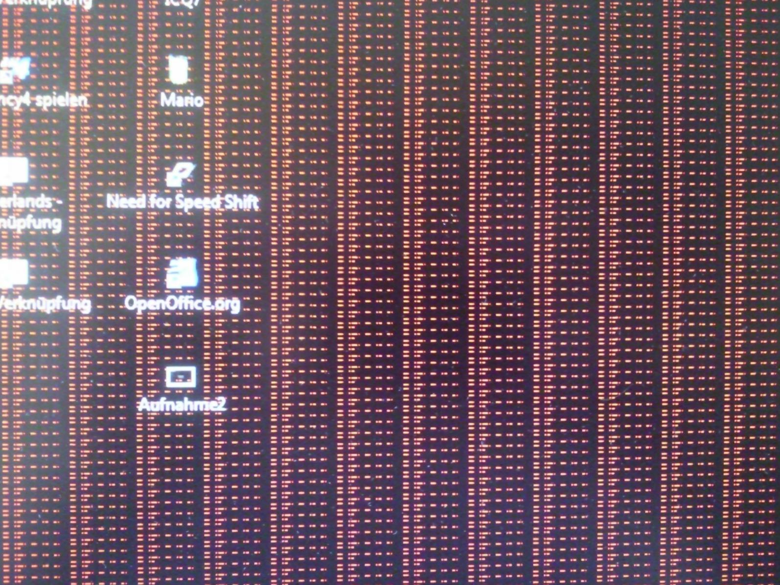

Wärmeleitpaste is neu drauf hab nochmal ein paar Fotos angehängt
Sieht schlecht aus...da ist der VRAM eindeutig hinüber.
