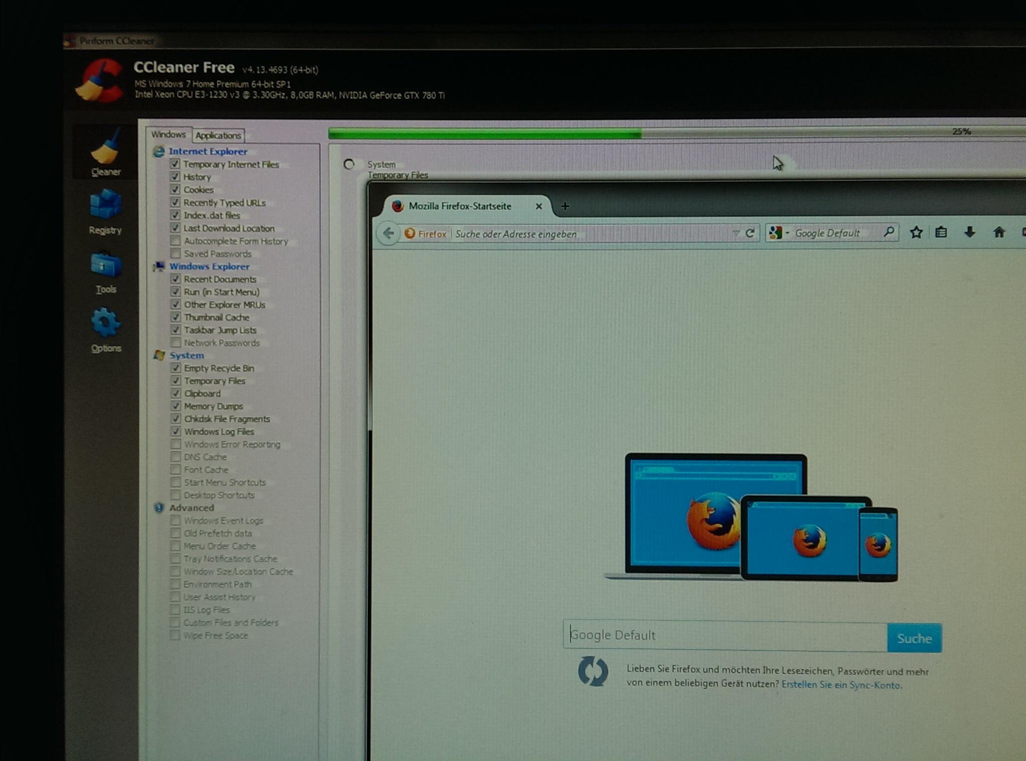

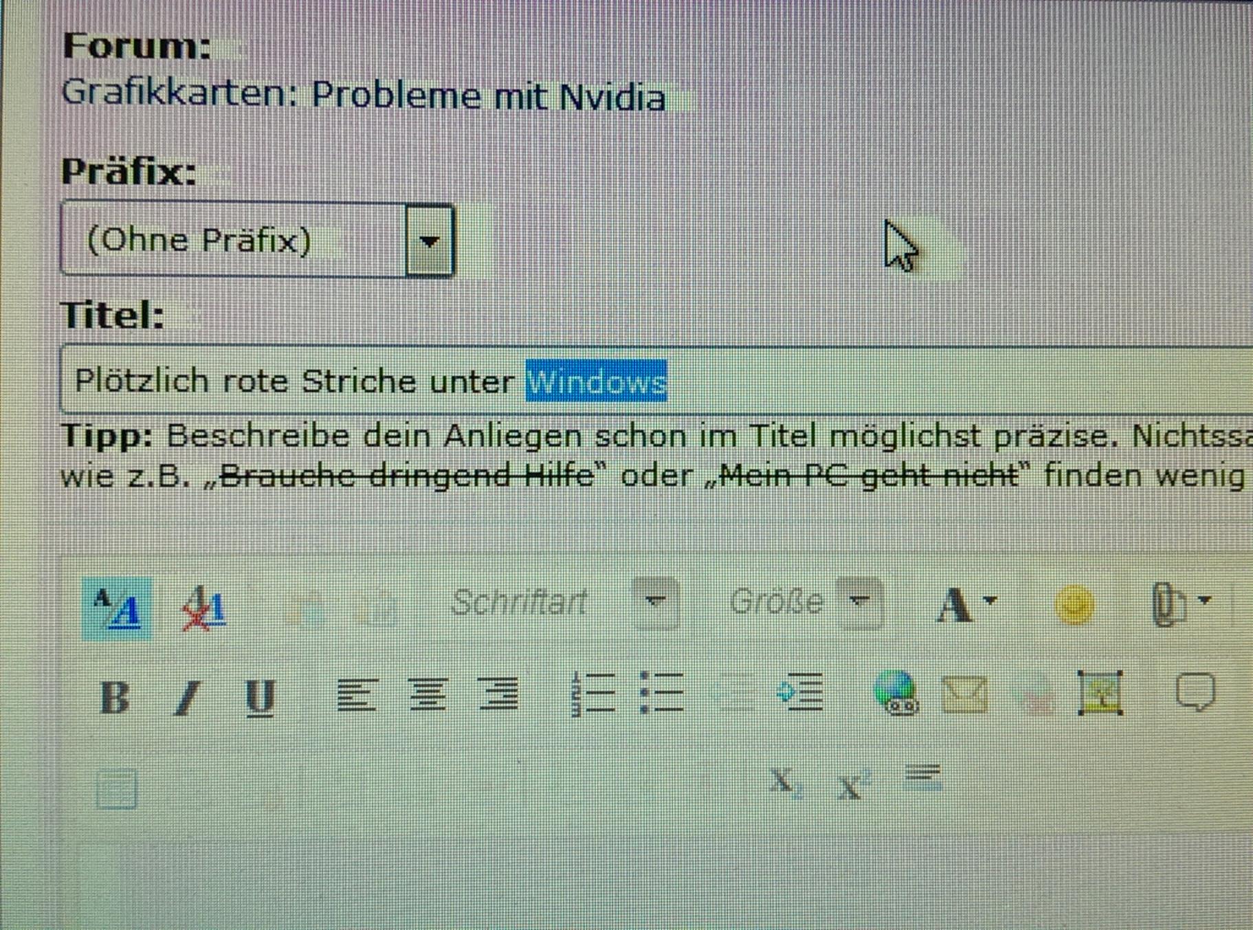

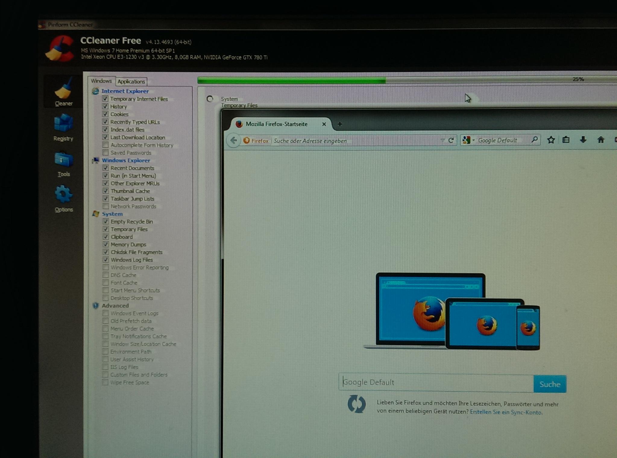

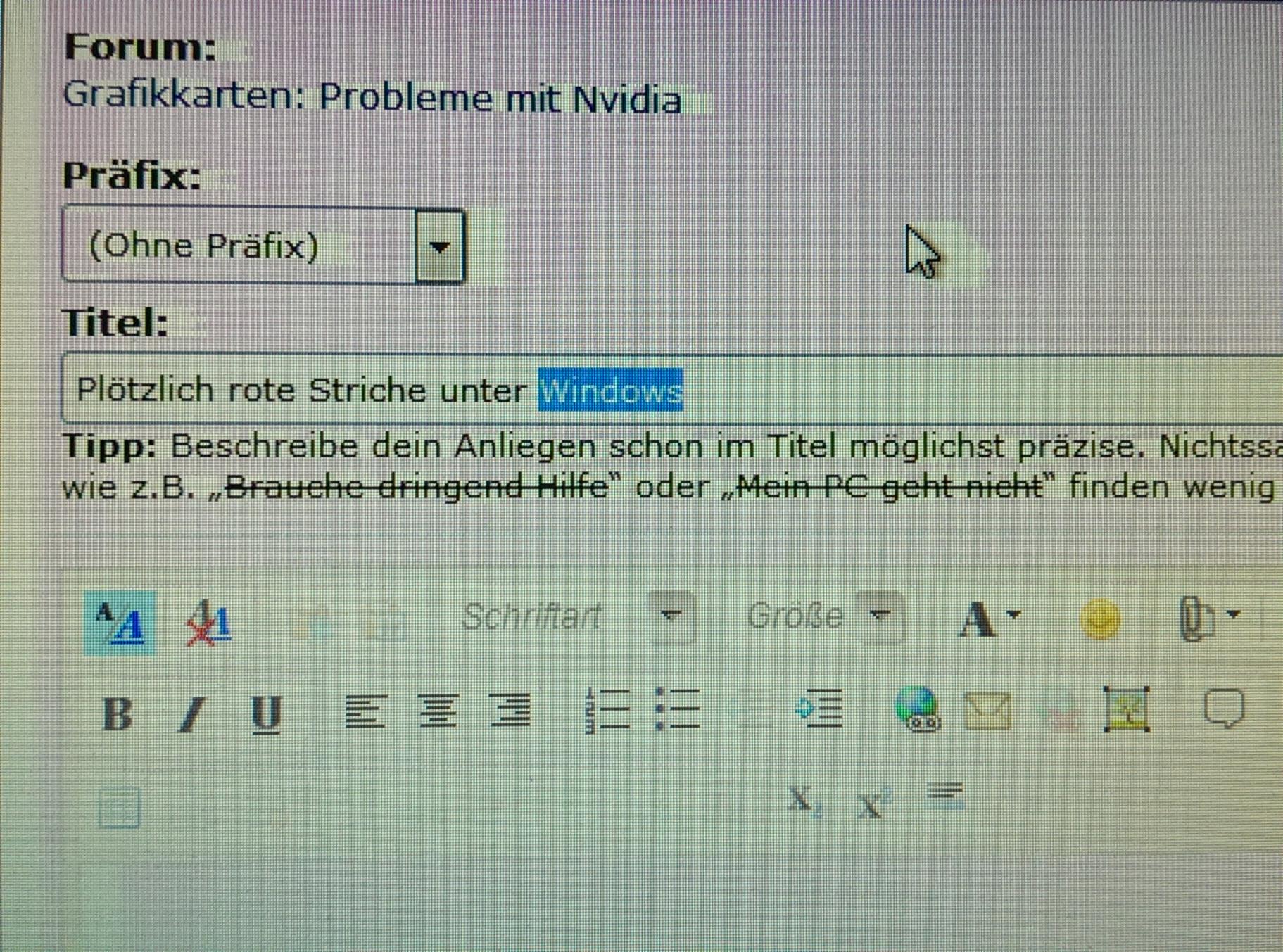

Hi,
ich habe seit ca. 3 Minuten folgendes Problem:
Es erscheinen unter Windows kleine rote Striche auf dem Bildschirm, die sich nach einem komischen Schema verhalten:
  • Bis jetzt habe ich sie nur auf weißen Bildflächen gesehen.
  • Hinter dem Mauszeiger ist ein "Schatten", wo keine roten Striche sind.
  • Sie erscheinen, sind dann ca. 2 Minuten überall da (unabhängig vom Fester) und verschwinden dann wieder.
  • Manche Bereiche sind nicht betroffen. (Warum?)
  • Sie sind nur auf diesem PC zu sehen: Wenn ich einen Screenshot mache und ihn auf meinem Smartphone ansehe, kann man nichts erkennen.
  • Einmal hat ein Teilbereich des Bildschirms rot gefimmert
Könnte das ein Monitor-Problem sein? Ich habe leider keine Ahnung.

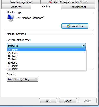

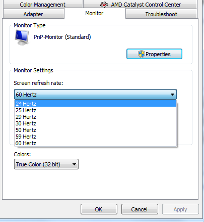

Versuch mal die Hz zu wechseln und schau ob's besser oder schlechter wird.

Das mit der Wiederholrate habe ich gerade mal ausprobiert, mal schauen ob die Streifen noch mal auftauchen, bis jetzt sind sie noch weg.
