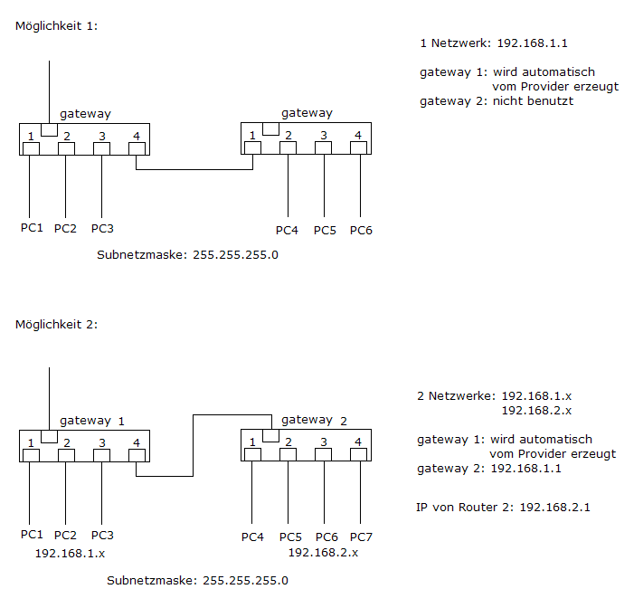

Ach ja. Das LAN-Kabel vom Speedport zum Netgear muss in den LAN-Port 1 (!) und nicht in den WAN-Port. Sonst passiert eben das, was blacksnow fragt: Der Netgear kreiert sein "eigenes" Subnetz.
netzwerk-png.166953
(SuFu ftw)
Alternativ IPs manuell vergeben im Speedport.
